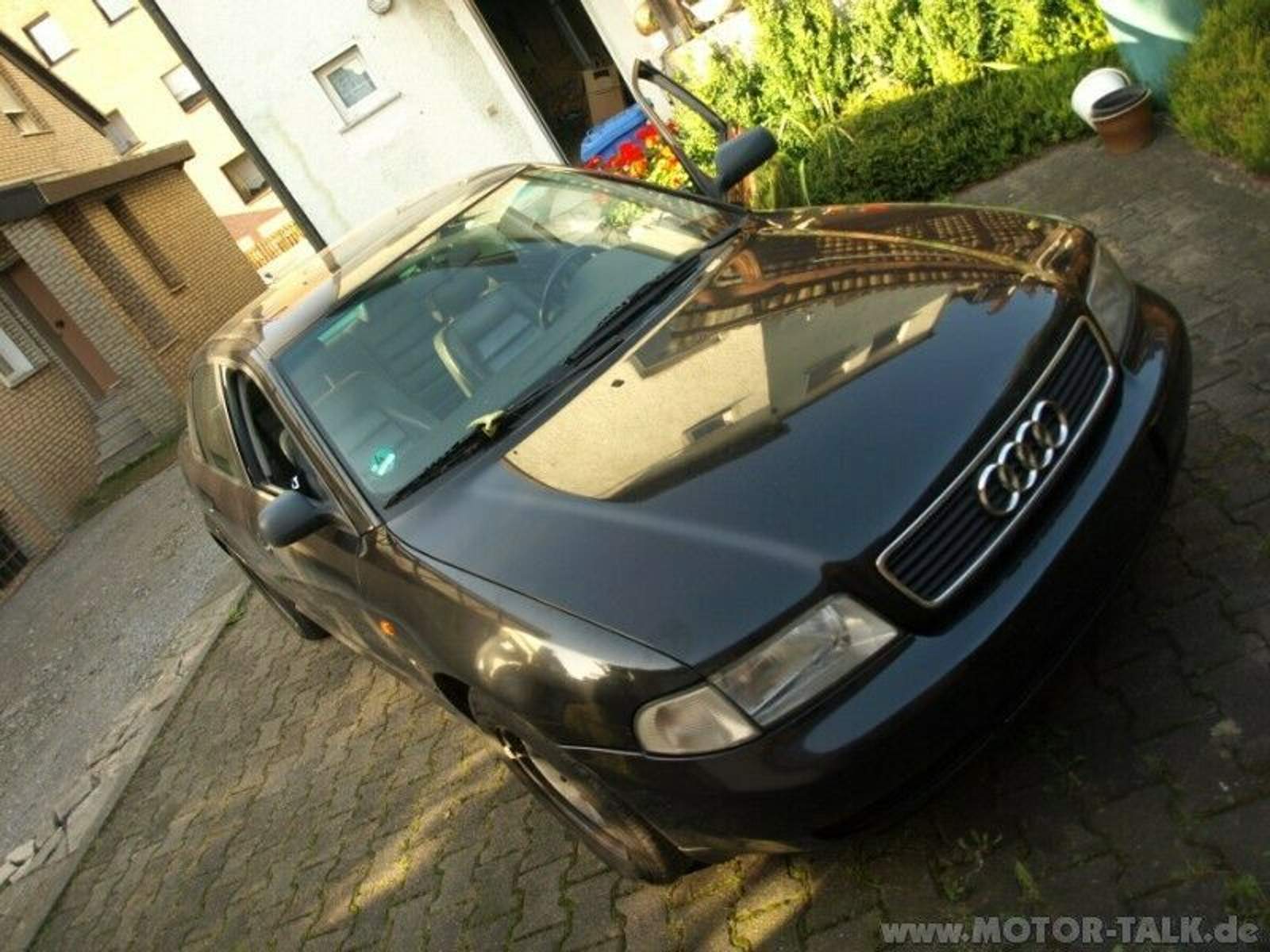

Und das taten wir dann. aber es war eigentlich ein jämmerlicher Anblick, wie er da so stand.
Es war grad niemand vor Ort, es war Sonntag abend, also nur von aussen gucken...
Lack - erbärmlich. Schwarz war er...eigentlich. Aber wie er da stand eher grau - matt. Das fiel als erstes auf.
Hecktreffer hinten. Kleine Beschädigungen und eine krumme Heckstoßstange zeugten von einer einst unsanften Berührung. ...
Interieur sah auch nicht besonders einladend aus. Naja...mein Freund sagt, wenn da am Preis noch was geht und der Motor läuft und sonst ok ist...mal gucken. Und wenn wir ihn schlachten und nur den Motor behalten. Dann muß er aber halt noch was am Preis machen.

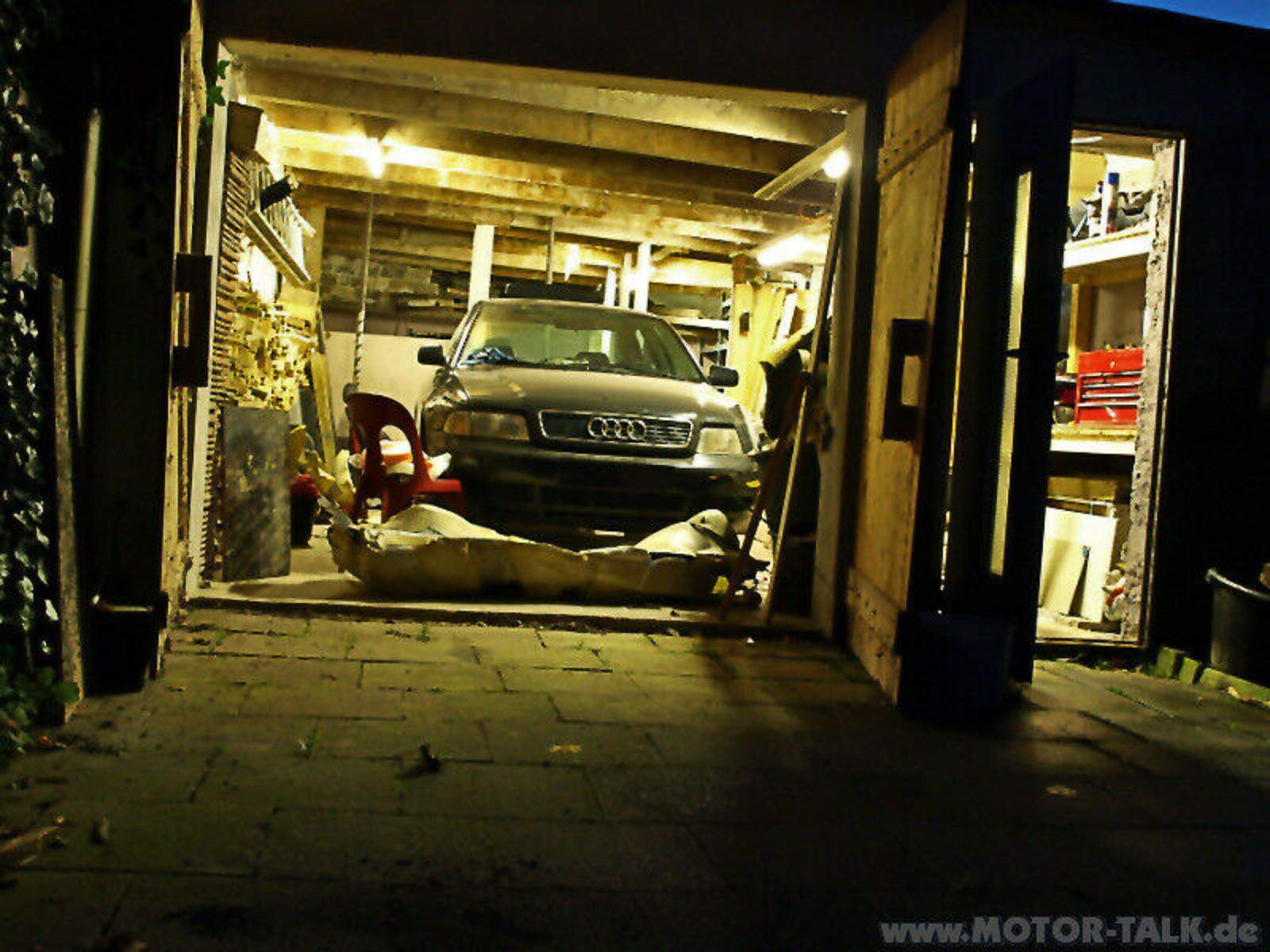

Also ist er am Tag drauf wieder hin - und kam quasi mit dem gekauften Auto zurück. Sagt, ich hab den Audi anbezahlt.... Ok?😁
Ja, dann wars so. 2 Tage später war er dann zu Hause. Kein TÜV mehr - klar. Zustand ungewiss. Gut Motor lief sehr ruhig. Das war im Grunde auch der Kaufgrund.

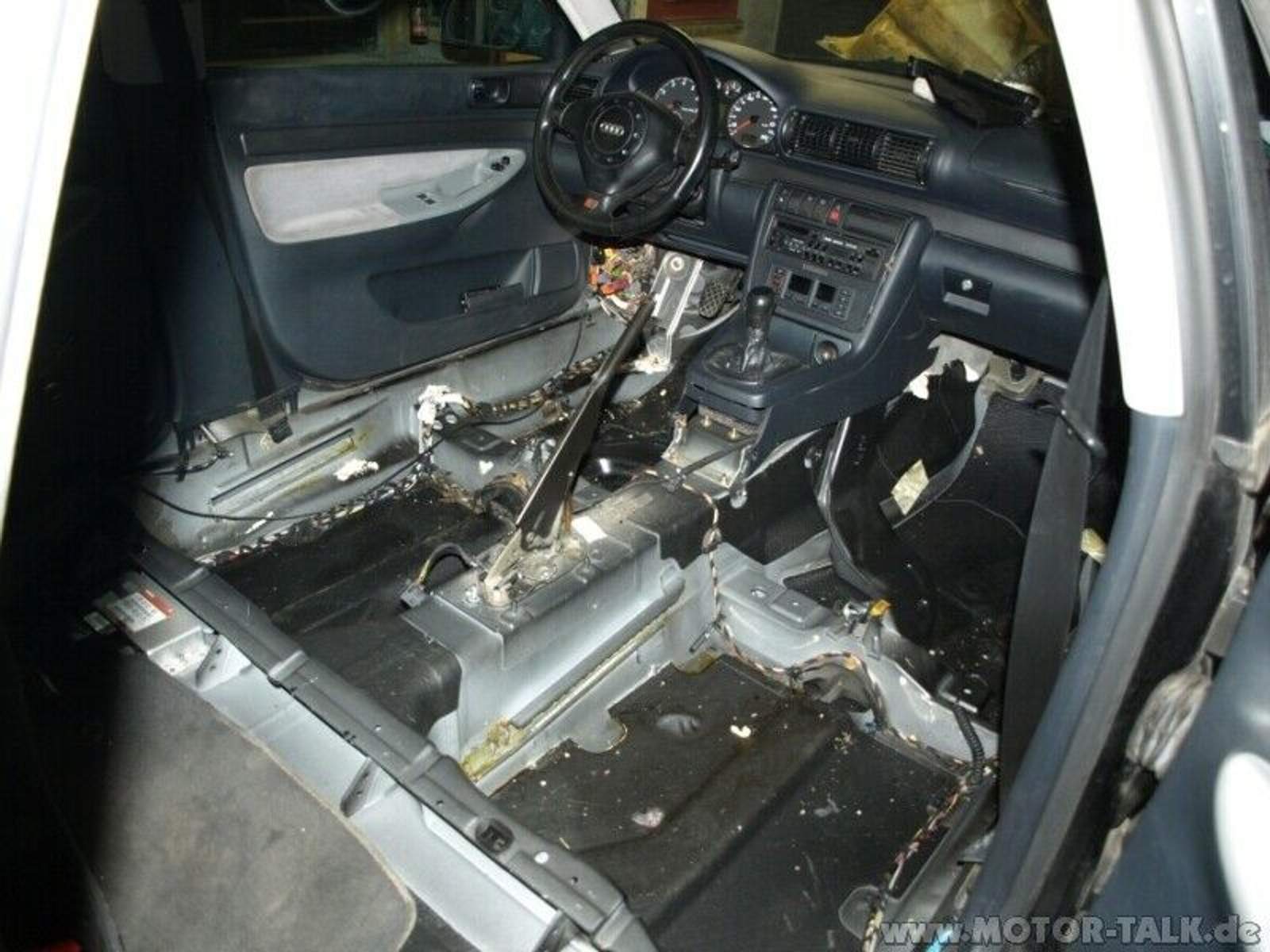

So hieß es dann erstmal Bestandsaufnahme. Stoßstange mal runter und drunter schauen. Aber alles gut. Lediglich die Pralldämpfer der Stoßstange verschoben. 🙂 Kein Problem, da suchen wir was neues. Dauerte auch nicht lange, da war was günstiges in Wagenfarbe gefunden.

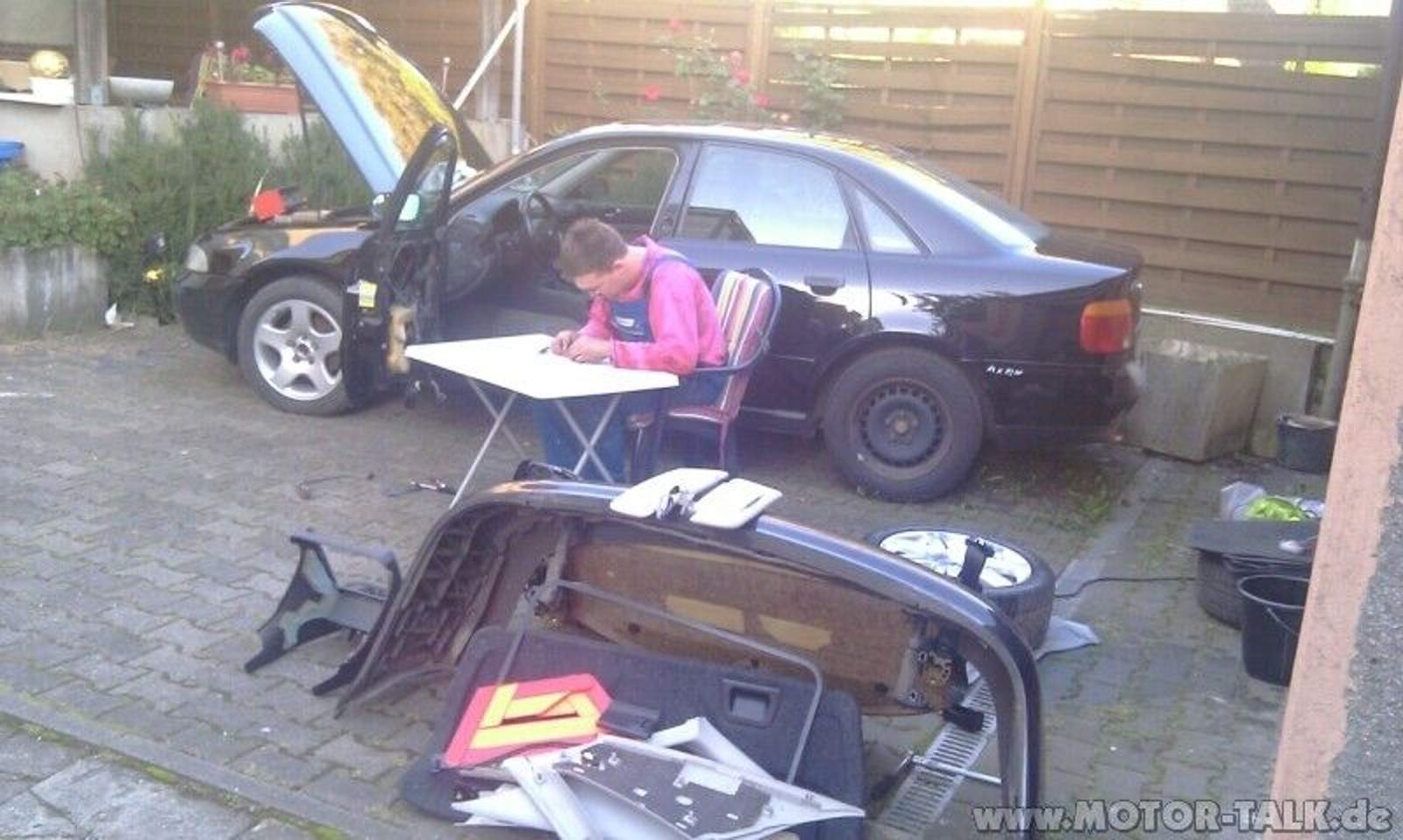

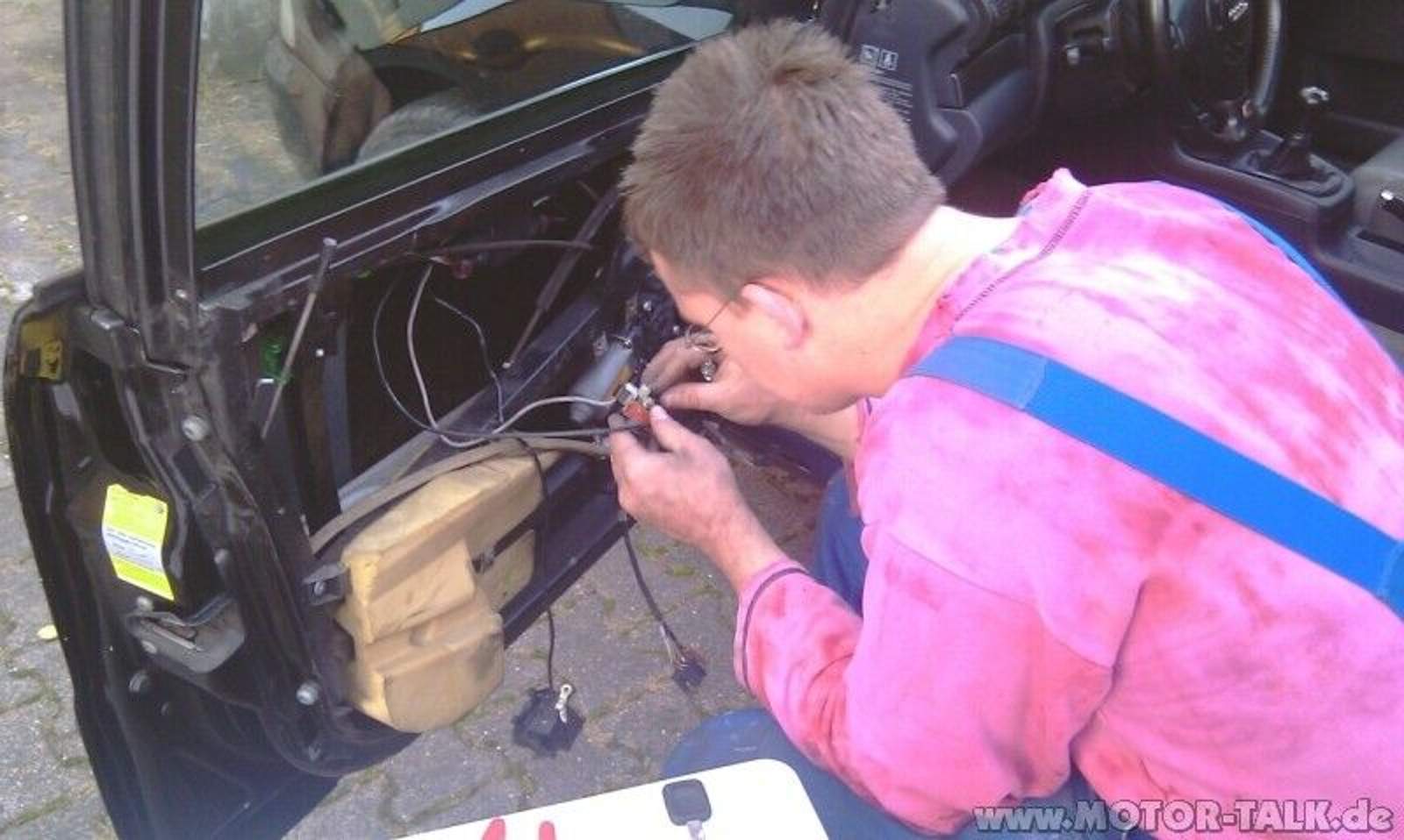

Wie es der Zufall wollte, hatte unser Hallennachbar grad rein zufällig nen verunfallten Audi A4 B5 da stehen. Bau aus, was du brauchst, wir brauchen nur den Motor. Ok. 😁
Haben dann den Innenraumteppich und div andere Teile noch mitgenommen. Schlösser, Verkleidungen, Tacho, Schaltknauf, Klimablende etc....

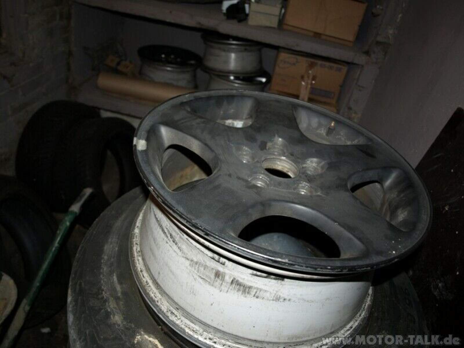

Für 50€ nen Satz schwarz lackierter 16" Audifelgen gekauft, noch nen Satz 17 Zöller für den Sommer günstig geschossen....es lief so vor sich hin...Bremsen mußten neu, Vorderachse neu, Fahrwerk neu.
So nach und nach wurd das Auto so repariert, das er wieder Zulassungsfähig wird.

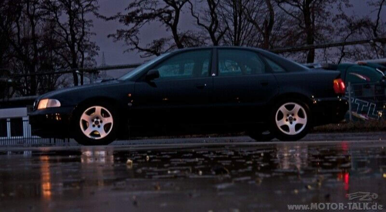

Am Mittwoch TÜV bestanden, gestern zugelassen, den Golf abgemeldet und grad das Töff Töff nach Hause geholt.
Audi A4 1,8T Bj 95
150 PS
Klimaautomatic, Leder, GSHD
ZV (Funk liegt noch da, ist noch nicht eingbaut)

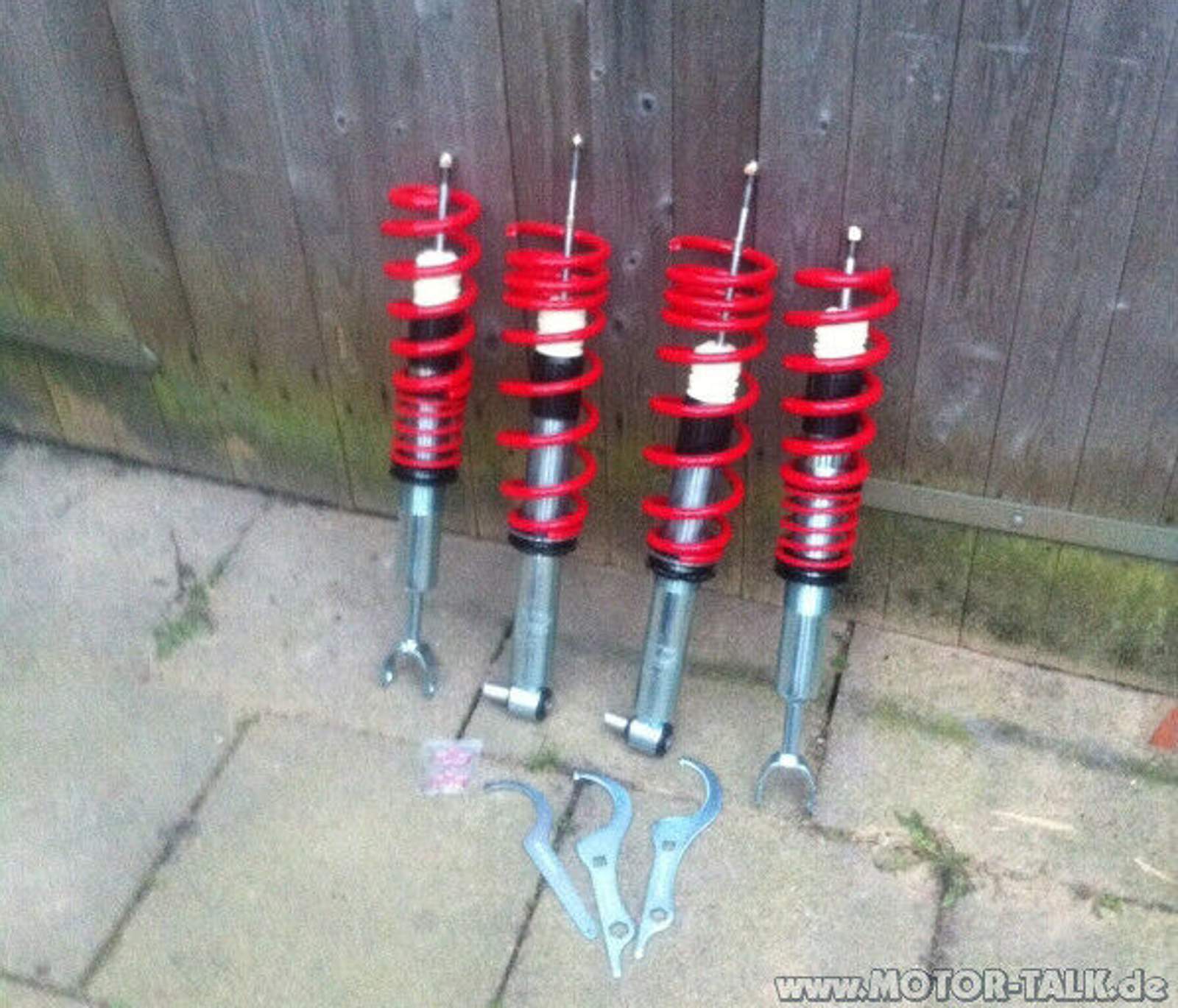

Gewindefahrwerk, Alufelgen 16" Winter, für den sommer liegen schon 19 Zöller bereit. 🙂
Dann wollen wir mal hoffen, das er genauso Zuverlässig wie unser alter Golf ist. 🙂
Ich freu mich schon aufs erste Shooting. 😁

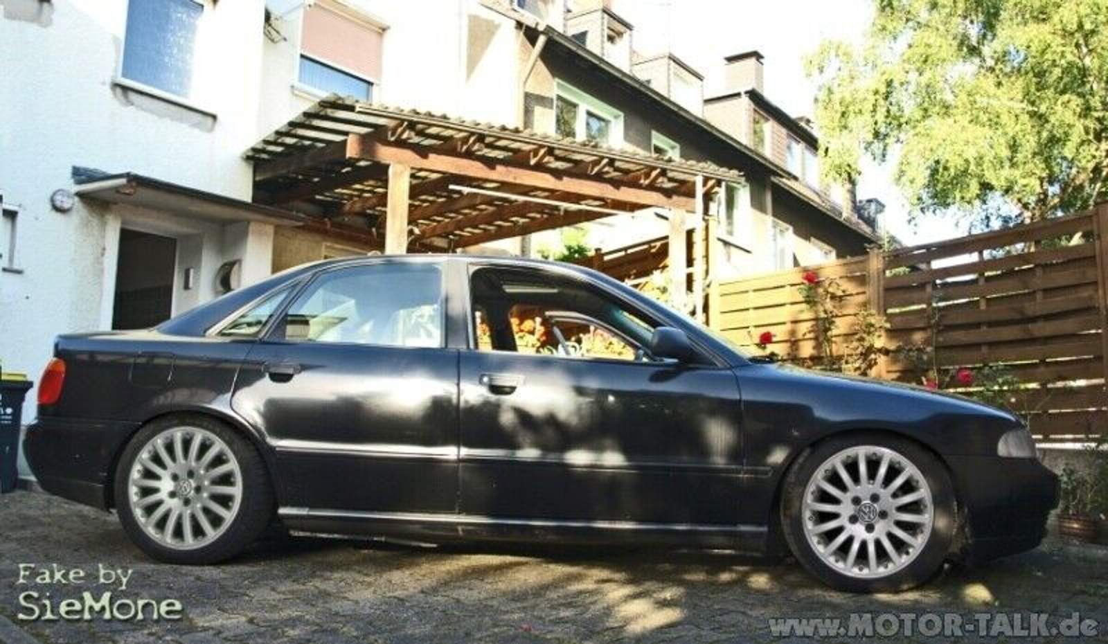

Fri Dec 16 19:50:18 CET 2011    |    plaustri20
Die Felgen in Bild 24 (Pb092109) sehen auf dem A4 echt Hammer aus😮 Viel Spaß mit deinem neuen Wagen und immer knitterfreie Fahrt😉

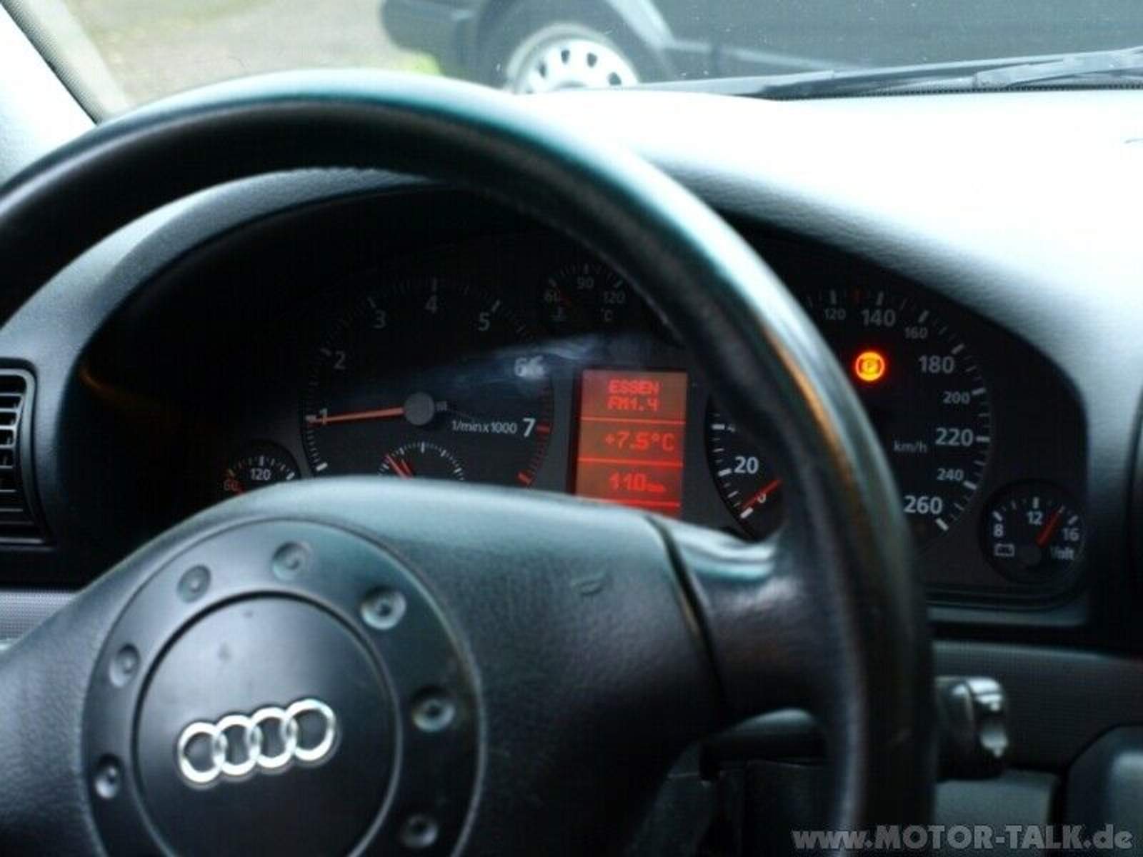

Die Volt-Anzeige und die Öltemp- Anzeige gibts so nur im Audi.
Ebefalls im FIS-> Restkilometeranzeige *ichschmeißmichweg* 😁

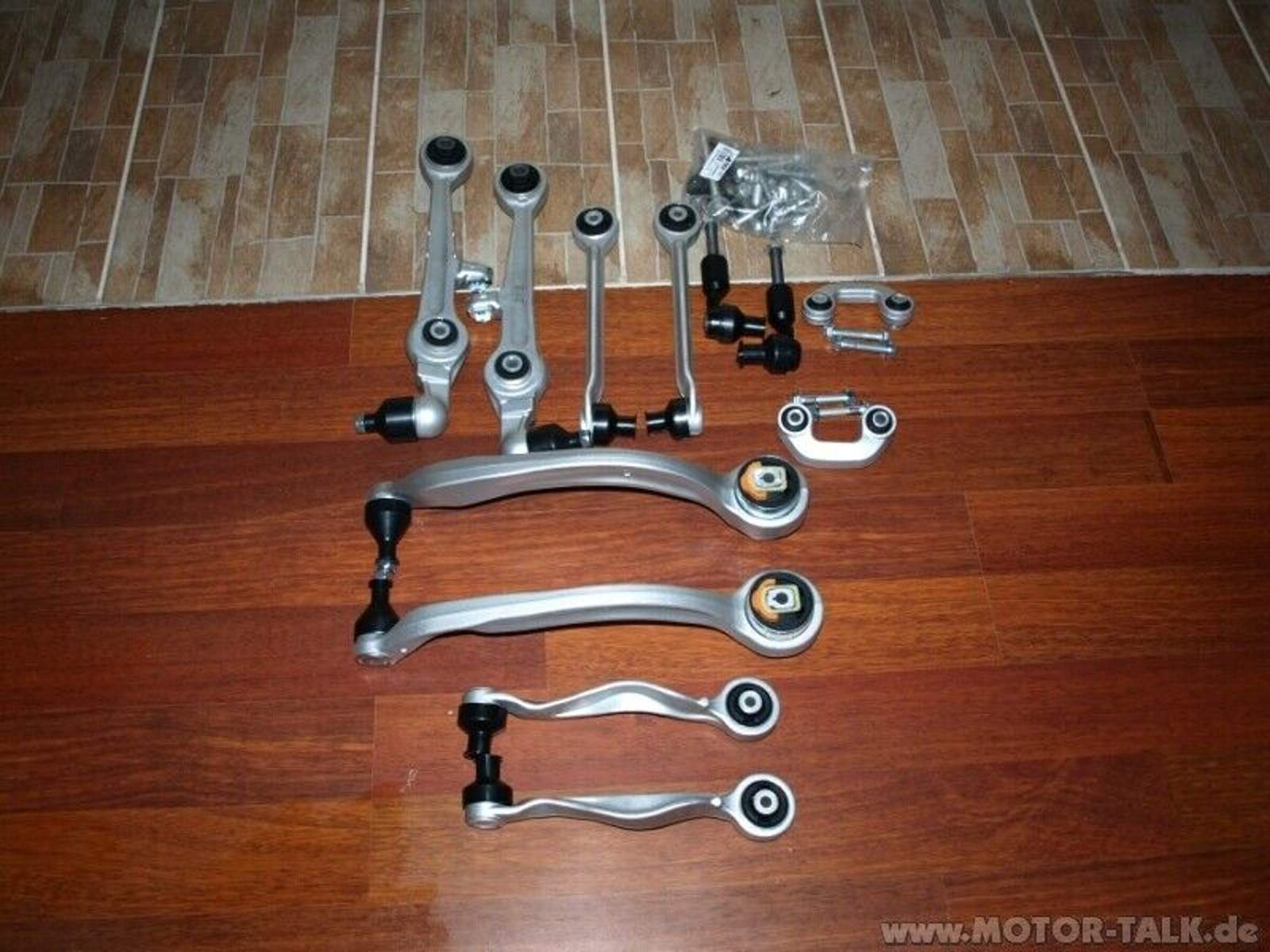

Hau bitte die Billigquerlenker weg und kauf dir die Meyle HD Ausgabe... Wirst nicht lange freude mit dem Billisatz aus der Bucht haben 🙂
Habe selbst einen Reparaturmarathon hinter mir bei meinem B5 und ich kann nur sagen, daß da noch einiges zu tun ist 🙂
Scheinwerfer sollten vom FL rein, Bremsen könnten bei Nässe schwierigkeiten machen, also Nassbremslösung nachrüsten, Gummileisten an der Tür anschauen, Wasserkastenablässe kontrollieren/entfernen und dann die Abdeckung vom FL nachrüsten...
Motorhaube UND Wischwasserdüsen vom FL nachrüsten, dann hast du auch kein Problem mit den Scheinis 🙂

Meyle HD hatt ich im Passat, hatt nicht lang gehalten.
Jetzt sind die billigsten Querlenker drin die ich finden konnte und die halten seit über nem Jahr schon.
Mehr als doppelt so lang als die Meyle Teile schon.
2 Jahre Garantie hatt die Achse jetzt, das reicht mir.

Das mit den Meyle ist nicht einfach dahingesagt 🙂
Habe meine Bucht-Querlenker in Einzelteilen nach einem Jahr rausgebaut. Selbst die Manschetten waren geschmolzen 🙁
Habe nun seit einigen Monaten HDs drin und die machen einen besseren Eindruck.
Auch bei den HDs gibt es FAKE-Exemplare...
Zimmermann auf jeden Fall, die gehören zur NBL dazu 🙂 + Greenstuffs wegen dem geringeren Abrieb...
