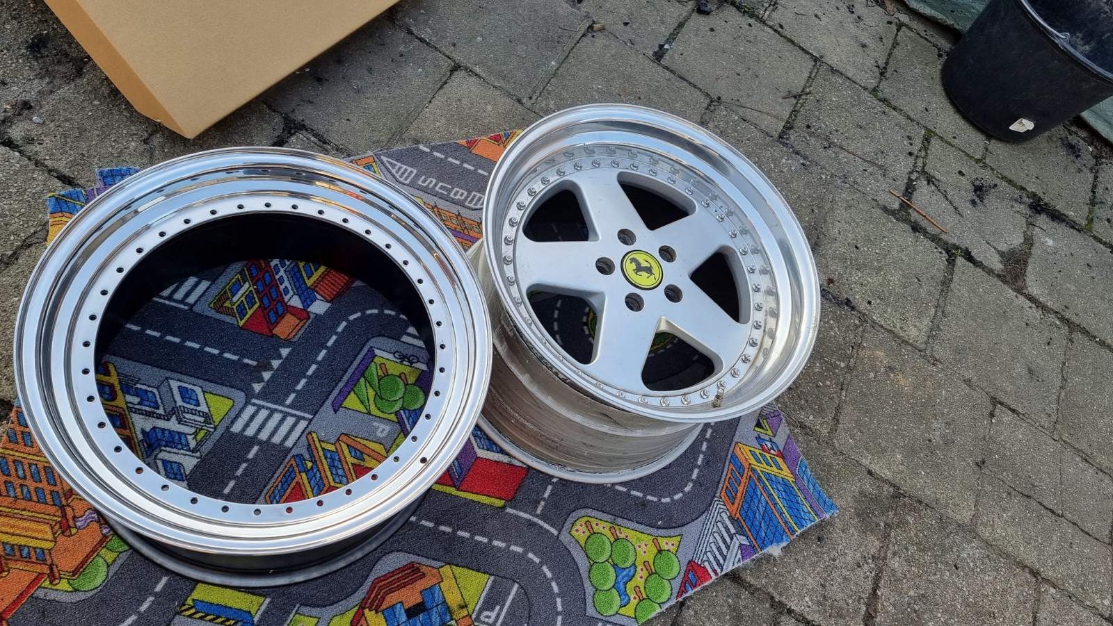

Das andere sind die Räder. Ich habe mir für diese Saison für 2 Varianten entschieden.
Zum ersten für den Alltag quasi, gibt es Audi Speedline Felgen. in 9x19, also die mit dem leichten Bett. Die sind im Moment zerlegt, die Betten hab ich teilweise schon poliert, die Sterne sind noch beim Lackierer.
Zum zweiten baue ich mir gerade eine 3-teilige Felge für die Treffen zusammen.
Ursprünglich waren die Felgen auf einem Ferrari in 9 und 11x18.
Es sind RH ZD3. Also eine echte 3 - teilige Felge.
Wir haben lange hin und her probiert, wie man die 11er Felge hinten unterbringt. Wie haben das geschafft und die Felge schließt bündig mit dem Radlauf ab. Läuft aber nur in Verbinung mit 245er Reifen.
Mir ist das aber zu viel und der Reifen extrem Grenzwertig. Daher habe ich mich auf die Suche nach anderen Innenbetten gemacht die etwas schmaler sind. Die hab ich dann gefunden und direkt gekauft.
Nun werden die Innenbetten neu kombiniert so das am Ende die Felgen 9,5x18 und 10x18 noch breit sind. Denke das sollte dann besser passen.
Da bin ich aktuell dran, die Betten zu polieren und die Sterne dann neu zu lackieren.

Die "Ferrari" Felgen sind in Arbeit. Bin aktuell jeden Tag dran. Hoffe sie bald auf dem Auto zu sehen.
Sind übrigens RH Felgen. ??
