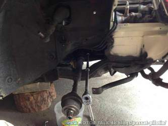

Nächstes Problem war dann das Antriebswellenaussengelenk.
Vom 3B passte erstmal keines. Auch keines vom BG und auch sonst nix. Problem...meine Welle ist aussen dicker und innen klein. Die W8 Bremse braucht aber aussen größer und innen kleiner. Es war nix zu machen, es gab keine passenden Aussengelenke.
Nächste Idee: Na dann tauschen wir die Antreibswelle mit....super. Geht aber nicht, da der W8 und alle anderen Tripodeglenke Getriebeseitig haben. Es war zum Verzweifeln. Die Internetrecherche brachte auch nur unschönes zutage...ja da mußte das Getriebe umbauen. Bekloppt oder was?
Mach ich nicht, für ne blöde Bremse. Irgendwo gab es dann den dezenten Hinweis, das der Audi B5 S4 die passenden Antriebswellen hat. Also hab ich das getestet. Ich wollte die Bremse haben!
2 A-Wellen vom A4 gekauft und siehe da! Die hätten gepasst.
Erst dann durch einen dämlichen Zufall fand ich heraus, das die Aussengelenke vom Passat 3B V5 automatik mein Problem lösen können! Aussgerechnet dieser, wo keiner nach suchte, da man dieses in den Suchmasken extra eingeben muß und so nie auftauchte in den Suchen, hatte die verfluchten passenden Aussengelenke. Natürlich hatte die kein Händler verfügbar auf Lager, da die kein Mensch brauch oder verlangt. Deswegen hieß es wieder warten, bis die Gelenke kamen und die erleichterung brachten.
Es passt! Die S4 Wellen konnte ich zurück geben und die Bremse konnte endlich montiert werden!!!

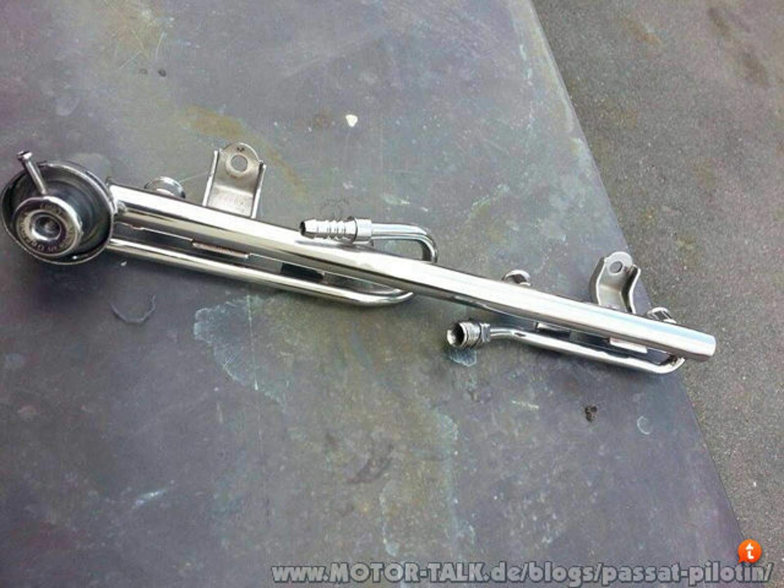

Auch hier gab es eine kleine Verbesserung. Denn die alten verdichteten Teile (Ventildeckel und Brücke) waren schon seit Dezember beim Verchromer. Als die Teile endlich zurück kamen, wurden sie natürlich sofort montiert. Und sorgen seitdem für satten Glanz im Motorraum. Schadhafte Stellen des Lacks im Motorraum wurden ausgebessert und ein paar Schläuche mit Leder bezogen (womit ich aber noch nicht ganz fertig bin)
Ebenso wurde der ABS Block und die Einspritzleiste für Benzin hochglanz Poliert.

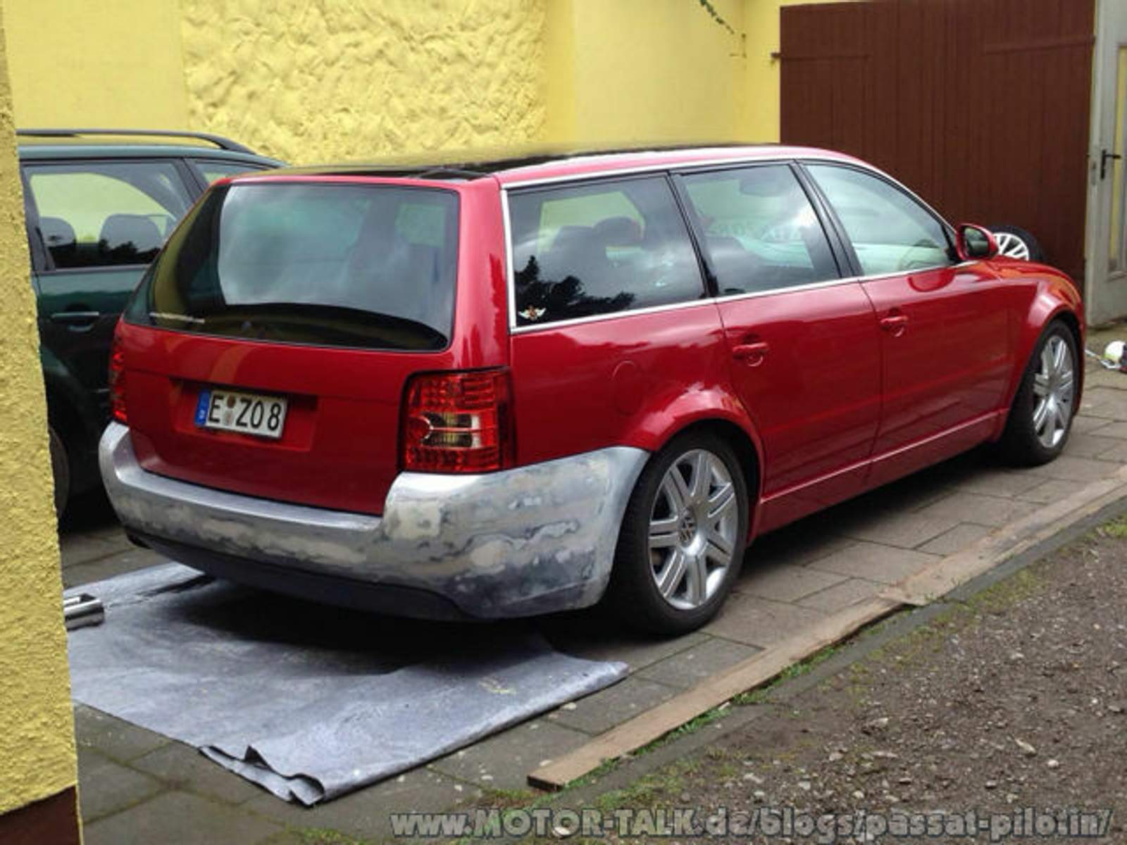

Zum Unglück, hatte ich dann noch am Bodensee eine Kollision auf der Tuningworld mit einem schweren auf dem Boden liegenden Stromverteilerkasten der die ganze Messe vor dem Auto lag.
Der hat für eine Macke in meiner vorderen Stoßstange gesorgt.
Fazit: die Stoßstange wurde schlußendlich einmal komplett lackiert werden.
Nagut, dafür sind nun alle Steinschläge weg.
Aber somit komme ich zum letzten Teil:
Zum
Heck!
Ja auch dort gab es eine Veränderung. Dort habe ich so wie vorn aus einer Passat und einer Audi A4 B8 Stoßstange ein Teil gemacht, die Blende hinten gecleant, schwarz lackieren lassen und die Stoßstange an sich auch noch von den Leisten befreit und zum Auto hin verbreitert.
Fällt kaum auf, war aber auch ne Menge arbeit.
