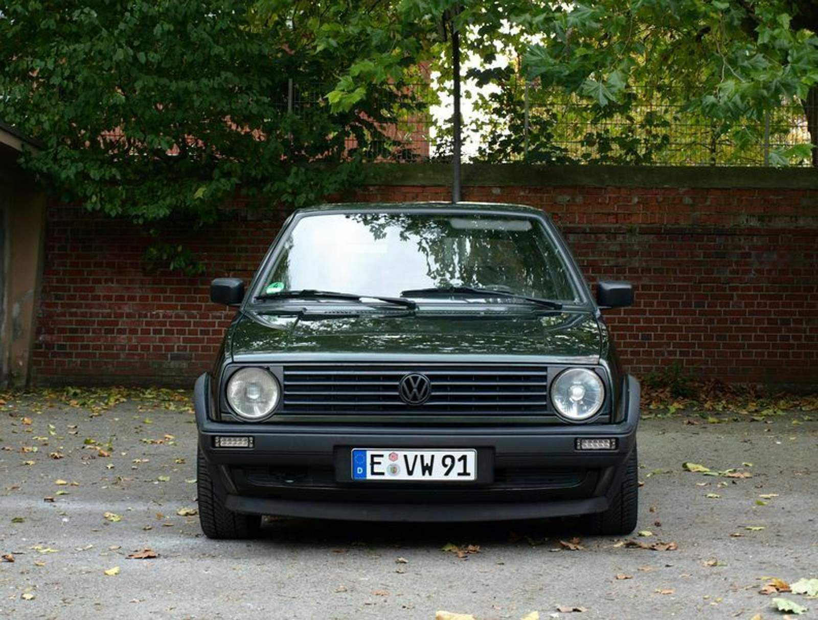

Und nebenbei, haben wir halt noch dran gearbeitet, das unser "Alltagsgolf" endlich zulassungsfertig gemacht wird.
Heute wars dann endlich soweit. Seit heute ist mein Passat, offiziell auch kein Alltagsauto mehr, sondern nur noch für "schönes Wetter".
Als der "Winter" letzte Woche kurzzeiting einzug hielt, da mußte plötzlich alles ganz schnell gehen...und in einer "Hau-Ruck" Aktion, wurde der Golf zu nem Bekannten in die Werkstatt gebracht, der den kleinen innerhalb von 3 Tagen TÜV-fertig hatte.
Heute war TÜV und AU..ohne Mängel.
Der Golf ist ein GT-Spezial von 91, mit Klima, Servo, Schiebedach, Aktiv Soundsystem 😉, 1,8L, 90PS - Kaltlaufregler für D3 umschlüsselung ist unterwegs. Demnächst wird noch ne Alarmanlage einziehen für ZV und Funk...weil die eh noch rumliegt. Ausserdem ist Funk-ZV viel angenehmer. 😁
Gekauft haben wir den Golf...vor etwas über einem Jahr...der stand rum seit 2006 unbewegt, da haben wir ihn für paar € mitgenommen. Zustand war nicht so dolle, aber für das Geld..eigentlich wollten wir den gleich weiterverkaufen, aber da wir einige Teile günstig bekommen haben und er mit paar schöneren Rädern und der ein oder anderen Kleinigkeit gleich viel schöner war und der Motor sehr gut läuft, haben wir ihn erstmal behalten. Zum Glück! Heut ist er wieder fit. Das erste Bild, war halt der Zustand wie wir ihn gekauft hatten...das letzte ist von heute.

Geile Feile!
...mit Klima?😰 G12? funzt?
Hat der Scheiben an der HA oder hatten das nur die Specials?

Klima ist leider noch leer, scheint aber zu funktionieren, die Stellmotoren und alles laufen.
Ausprobieren. Werden sie demnächst mal befüllen.
Das ist ein Spezial, dieser hat auch Scheibenbremsen hinten.

Standardgrill anstatt den GT-Grill zu lassen? Hatte der einen Defekt? *neugierigbin*
Thu Oct 22 10:59:32 CEST 2009    |    _RGTech
Der wird wohl ebenso wie die GL-Stoßfänger gewinnbringend verkauft worden sein 🙂

GT sind GTI mit 90PS Motor und Einrohrauspuff.
Daher immer mit MFA und Scheibenbremsen vorne belüftet und Scheibenbremsen hinten.
Special ist nur ein Ausstattungspacket das ca 500DM günstiger war als einen GT mit den Special Extras zu kaufen. ( Aluräder, Radio, Sportsitze)
Zudem gabs im GT Extras die man nicht im GL ordern konnnte.
Es gab auch Golf GTD Special die ab Werk Trommeln hatten ausser wenn man bis 1988 ABS bestellt hat da war ABS immer mit Scheibenbremse auf der Hinterachse ( nur Synchro hatte komischerweise Trommeln) . Ab 89 ist ABS nur auf die Orignalanlage "aufgesetzt" und hat dann auch Trommeln hinten.
Special hatten den Standardgrill mit Zusatzscheinwerfer das verchromte VW Zeichen kann man sich nachträglich ranmachen die Schlitze für die Clips sind dran. Den neuen Grill gabs nur in Verbindung mit den dicken Stosstangen.

Zurück zum Golf...
Der Golf war in einem schlechten Zustand...er hatte ab Werk die dünnen Stoßstangen, die dicken hatte nur der GL und ab GTI (also auch der G60, F&I usw.)
Die GL Stoßstangen wurden bei diesem Auto mal nachgerüstet und passten vorne und hinten nicht. Ausserdem war die Stoßstange krumm. Verkauft hab ich die GL Stossis nicht...die liegen zusammen mit vielen anderen Teilen auf dem Schrotthaufen der noch auf Abholung wartet.
Der Grill ist rausgeflogen, weil er mir nicht gefällt. Ich glaub von diesen Grills mit Zusatzscheinwerfern hab ich auch noch mehrfach in der Garage verbuddelt. Kauft doch keiner...deswegen:
Der (Grill) wird wohl ebenso wie die GL-Stoßfänger gewinnbringend verkauft worden sein 🙂
Nein....ist alles noch da 😉 Wenn du haben willst, hols dir ab. Schenk ich dir.
Der Golf hat jetzt einen GTI - Doppelrohrauspuff, eine G60 Bremse, wurde mit H&R Federn tiefergelegt (Gewinde kommt) ein Gamma-Radio mit Kassette *lol*
Wir haben ihm noch nen geraden Schlossträger wieder verpasst, weil der alte auch krumm war.
Umgebaut wird der nicht unbedingt weiter...ausser nem vernünftigen Fahrwerk und paar schöne 17 Zoll Alufelgen für nächsten Sommer soll nichts groß gemacht werden. Der Passat ist schon teuer genug. Man kann sich ja nur auf ein Auto wirklich konzentrieren. 😉

Das du aber die schönen GL-Stoßstangen gegen die hässlichen Plastikdinger getauscht hast versteh ich nicht, aber wie sagt man so schön, jedem das seine !
Tue Oct 27 09:25:17 CET 2009    |    Passat_Pilotin
Die GL Teile waren krumm und schief!
Und ich möchte in diesen Golf nicht großartig investieren.
Fahrwerk halt noch, für nen anständigen Tiefgang, fürn Sommer nen Satz schöne Räder und das wars dann.

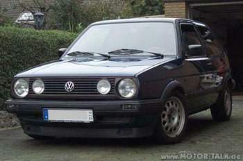

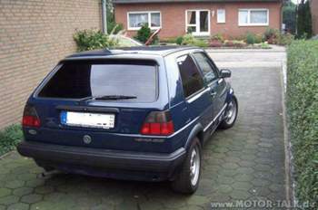

Achso:
Mein anderer ehemaliger Wintergolf, das isser und der steht weitaus besser da:
