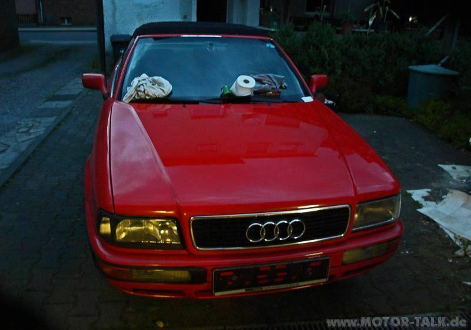

Fazit:
Der gute hatte nen Frontklatscher, wo aber scheinbar nicht viel passiert ist, aber genug, das ihm eine neu lackierte Motorhaube spendiert wurde, ein neuer Kotflügel, die falsche Stoßstange und der falsche Scheinwerfer. Somit hat die Haube keinen einzigen Steinschlag, die Träger haben nichts abbekommen, die Front ist gerade.
Die Scheinwerfer anzugleichen - das kann man selber machen.
Eine neue Stoßstange ist schon da

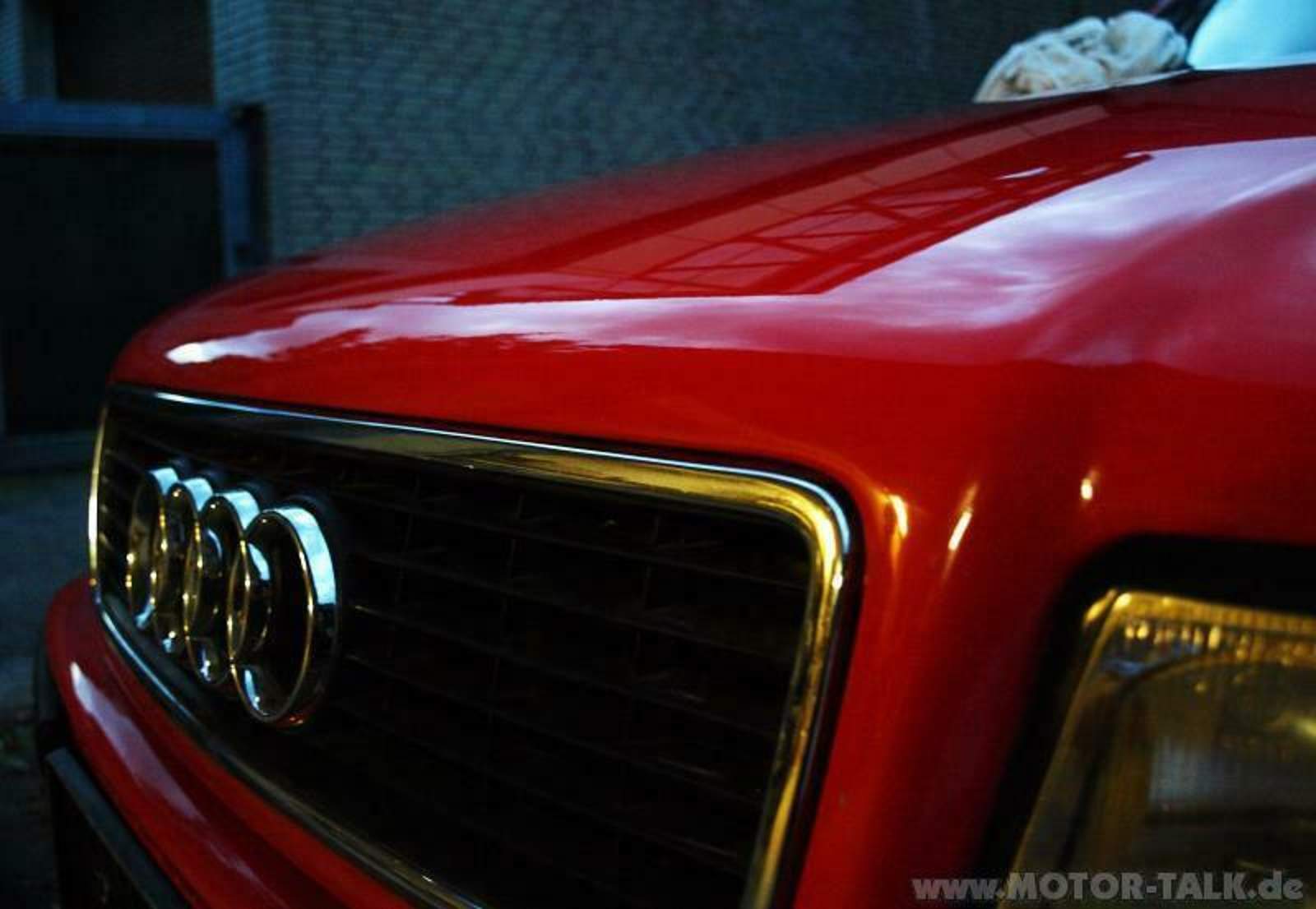

Der Lack wurde poliert und bis auf eine Stelle im Seitenteil wo mal Kratzer überlackiert wurden und zwar schlecht, ist der Lack perfekt. Die Grundierte Stelle am Schweller ist i.O. da muß nur Farbe drauf.
Der Scheibenrahmen wurde entlackt und steht wieder schick da.
Der E-Verdeckt bewegt sich auch wieder, da werden die Kabel nochmal neu gemacht, sonst ist da alles ok.

So übel sah die falsche Stoßstange garnicht aus...wenn du jetzt noch einen passenden falschen Scheinwerfer auf die andere Seite macht siehts sogar sehr individuell und schön aus wie ICH meine!
Tue Jul 10 17:28:17 CEST 2012    |    emil2267
die scheinwerfer passen schon,ein spassvogel hat lediglich die blende vorm reflektor schwarz lackiert,am einfachsten wäre,dies auch auf der anderen seite zu machen ;)
is allerdings geschmackssache,bei den modellen ab ende 1991,wo das standlicht aussen sitzt,würde ich es wohl eher nicht machen ?!
der stossfänger an dem auto ging aber gar net,normalerweise sollte man sie demjenigen um die ohren schlagen,der sie da dran pfuschte,richtig abartig sah aber erst der lackierte windschutzscheibenrahmen aus :(
seis drum,jetzt scheint das cabbie ja in besseren händen zu sein,bin gespannt was draus wird

Wegen den Scheinwerfer, das ist klar. Da hab ich mich schon schlau gemacht, ich weiß das man das Glas einfach abnehmen kann und die Blende lackiert wurde. Gibt Leute die zahlen dann bei ebay 300€ für so einen Satz Scheinwerfer, die sind bekloppt.
Hier steht noch nicht fest ob der eine Scheinwerfer wieder hell wird denn oder beide schwarz. Ich mag das schwarz eignetlich nicht so.

wenns auf die schnelle original werden soll,würd ich nen ollen zerfurzten scheinwerfer besorgen,meist sind sie eh nur an den haltern fritte
gläser,reflektoren & eben die blende sind ja untereinander kompatibel,solang hersteller & natürlich auch die seite stimmt :)
bei den scheinwerfern finde ich die optik mit der schwarzen farbe auch seltsam,bei meinen audis hatte ich die blenden damals komplett lackiert,bei den alten modellen sitzt aber auch das standlicht zwischen den eigentlichen scheinwerfer & net aussen
http://data.motor-talk.de/.../202822518-w500.jpg
Wed Jul 11 22:14:35 CEST 2012    |    Kleinheribert
Emil. die Scheinwerfer gabs nur von Hella. Somit passt das.
Du vermischst immer die T89 90er Scheinwerfern mit den B4 Breitbandscheinwerfern. Beim Cab gabs nur letztere, ab Facelift dann die DE's.
Die 90er Breitbandscheinwerfer passen auch nicht, da zu breit.
Wed Jul 11 23:16:58 CEST 2012    |    emil2267
es war von mir allgemein gemeint,dass es mit den neueren breitbandscheinwerfern bescheiden aussieht,wenn man die rahmen schwärzt & eben den platz für die standlichte frei lässt ;)
die älteren vom qp & vom 90 gabs halt von hella & valeo,wusst nicht,dass es beim B4 dann nur noch einen gab & dann auch noch ausgerechnet hella ?!
