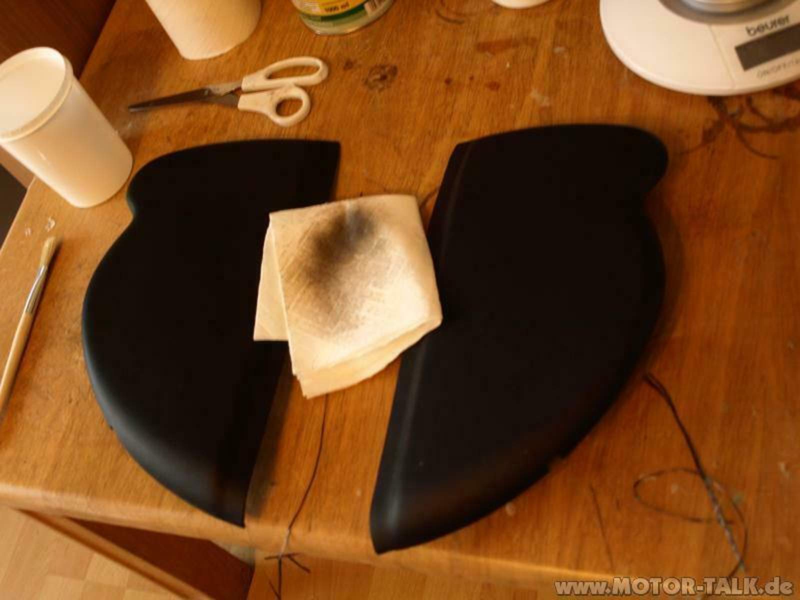

Keine Ahnung was letztendlich der ausschlaggebene Punkt war, irgendwann kam mir die Idee, ich werd alle Abdeckungen mit echtem Carbon belegen. Und zwar selber.
Groß investieren konnt ich nicht, dank der komplett Neulackierung der Karosse im Dezember, aber eine Veränderung wollt ich trotzdem.
Das ganze machen zu lassen, ging daher auch nicht. Jeder weiß was sowas normalerweise kostet.
Also selbermachen. Wenns nicht klappt, kann ichs ja immernoch lackieren.
Hab mich dann durchs Internet gelesen, stundenlang gesucht. Video Tutorials auf youtube gesehen und versucht alles an Infos herauszubekommen was nötig ist.
Welches Harz, welches Carbon, welcher Härter, wie machen? Wer welche Erfahrungen gemacht hat...
Und dann los! Die ersten Kleinteile, die man so doppelt hat zum üben genommen.
Epoxyharz und Härter bestellt, Zubehör angeschafft, Carbon bestellt.
Überall stand geschrieben, ÜB das, das geht am Anfang in die Hose. Neeeeee, bei mir doch nicht, ich mach alles wie beschrieben, was soll schief gehen?
Was soll ich sagen - es stimmt. Es ist trotzdem am Anfang in die Hose gegangen.
Zunächst das falsche Carbon gehabt, und auch nicht son tolles Harz. Aber mittlerweile wirds besser.
Die Motorabdeckungen zumindest sind nun alle belegt und haben die erste Bewährungsprobe schon hinter sich.
400km Autobahn im Motorraum, es ist nichts hochgekommen, alles hält bisher.
Somit wurden die Teile nun lackiert und endgültig eingebaut.
Zu sehen nun sind die alte Ausgangsbasis, div Schritte beim carbonisieren, schleifen, fertig lackiert und endgültig eingebaut.
2 Teile will ich nochmal neu machen, da wars Harz nicht so schön und man sieht helle Flecken unterm Lack. Nuja, ist noch Carbon da, machen wir fix neu, sind "einfache" Teile.

Ergänzung von Passat_Pilotin am Wed May 04 15:31:54 CEST 2011
Ich wollte es eigentlich direkt mit schreiben aber ich habs vergessen.
Falls jmd vor hat das selbe irgendwie nachzumachen, will ich mal kurz beschreiben, wie ich das gemacht hab und was man braucht.
Mag sein das andere da etwas anders rangehen, aber so war jetzt halt bei mir, was ich so gelesen und erfahren habe.
Anleitung?
Ja....Carbon kaufen, Harz kaufen und üben üben üben!
Du brauchst festes(!) Carbon, ca 245g/m", wichtig!!!! -> auf Rolle, auf keinen Fall gefaltetes!!!
Dann brauchst man das richtige Epoxyharz und Härter, möglichst Temp fest, aber achte drauf das es Kalt-härtend ist, also das man es für die Härtung nicht über mehrere Std erhitzen muß, das gibts nämlich auch.
Je länger die Aushärtungszeit, desto flüssiger ist das Harz. Wir nutzen hier Harz und Härter mit ca 30-40 min Verarbeitungszeit. Das ist ein guter Kompromiss.
Je kürzer die Zeit, desto fester und klebriger und dickflüssiger ist das Harz, für kleine konturreiche Teile die du belegen willst wär das ideal, aber wenn die Teile etwas größer werden, ist es besser, wenns etwas flüssiger ist.
Man brauchst eh flüssiges Harz um nachher gute Tränkungseigenschaften zu haben. Deswegen...wenn wir konturreiche Teile haben, dann mach ich erst Harz drauf und warte solange, bis es einigermassen anfängt klebrig zu werden, aber halt nicht zu klebrig, das man nicht mehr korrigieren kann. Denn wenn man dann nicht sofort alles perfekt liegen hat und wieder was hochnehmen muß, reisst man Löcher ins Gewebe. Dieser Prozess kann dann bis zu einer Std dauern.
Bis die Form einigermassen stabil ist, gehen nochmal 2-3 Std ins Land wenn man Pech hat. Über Nacht wird es dann recht stabil ohne komplett auszuhärten (wenn ich Spätnachmittags angefangen bin). Das ist der ideale Zeitpunkt für die nächste Harzschicht am nächsten Tag. Ggf. kann man dann noch leicht nachkorrigieren, wenn irgendwo was hochgekommen ist, mit einer Klammer o.ähnlichem.
Also zuerst hast du das zu belegene Teil, schön entfetten und säubern, ggf. anschleifen.
Carbon zurechtschneiden
Harz anmischen -ACHTUNG genaues abwiegen des Mischungsverhältnisses ist wichtig! Grammgenaue Waage erforderlich!
Du brauchst weiche Pinsel und pinselst dein zu belegendes Teil ein, mit Harz.
Dann wartest du ab, bis es klebrig wird und legst möglichst Verzugfrei das Carbon auf ... oder bei ebenen Flächen, kannste auch recht schnell auflegen, da muß man nicht lang warten.
Dann ein paar Std trocknen und härten lassen, am besten über Nacht in Heizungsnähe.
Wenn das dann getrocknet ist, schonmal das überstehende Carbon abschneiden, das geht jetzt noch gut, das man die Form wieder zurück hat. Nicht eher schneiden, sonst kann sich das beim scheiden wieder verziehen.
Und denn die nächste Schicht Harz drüber, solang, bis die Fasern alle schön mit Hartz bedeckt sind und du eine Ebene Fläche hast. Dafür brauchste dann dünne Harz besonders. Das zerfließt schön und zieht in das Carbongewebe ein.
Tja und wenn das geschafft ist....kommt die Fleißarbeit. Das schleifen. Scheifen bis der Arzt kommt und alles schön glatt ist, alle Rundungen, alle Flächen 100% eben. Ich fang an mit 80er Körnung und Maschine bis zum Nasschleifen von Hand mit max 800er Nasschleifpapier. Mehr nicht, sonst muß der Lackierer wieder anschleifen. ;)
Wenn dann alles makellos ist....ab zum Klarlack.
Mehr ist das nicht. Kein Geheimnis.
Sehr Zeitaufwändig und es gab halt den ein oder anderen Fehlversuch. Ist halt so. aber es lernt.
Und auch wenn das Harz kalthärtend ist, Wärme braucht das auch zum härten um die 20C° besser etwas mehr, D.H. nur das man es nicht "backen" muß.
Ich hab mein Carbon und das Harz bei AT-Verbundwerkstoffe gekauft.
Sehr schönes Gewebe und das Harz soll auch auf Dauer schön klar bleiben. Ein Forumkollege hatte mir das damals empfohlen, da er gute Erfahrungen damit gemacht hat. Es gibt auch Harz das auf Dauer halt gelblich abschlagen kann.
Ich hab 245g/m² Gewebe genommen und das "30 - minütige" Harz.

Also zum Verständnis; Du hast due Matten auf die Teile gelegt, mit Harz laminiert, trocknen lassen, geschliffen und mit Klarlack (aus der Dose?) lackiert?
Hast du den Lack nochmal geschliffen und poliert?
Gab es Passungsprobleme, da die Teile durch die Karbonschicht nun größer/dicker sind?
Kannst du noch die verwendeten Produkte auflisten, falls jemand auf die Idee kommt das nachzumachen?🙂
Tue May 03 19:03:55 CEST 2011    |    Passat_Pilotin
Bei diesen Teilen gibts keine Passprobleme, bei anderen muß man halt aufpassen, das es nicht zu dick wird.
Ansonsten ist das recht "einfach" und so wie du gesagt hast.
Der Klarlack kam bei den A-Brett Seitenteilen aus der Dose, weil ichs unbedingt sehen wollte wies wird.
Die Teile im Motorraum wurden vom Lackierer gespritzt. Da ist ne Menge Lack drauf, damits glatt wird.
Geschliffen hab ichs dann mit 1200er und 2000er Nassschleifpapier, auf Hochglanz poliert mit 3M Schleifpaste, Hochglanzpolitur und Finish mit einer Poliermaschine (alle bis auf eine, die nochmal neu muß)
