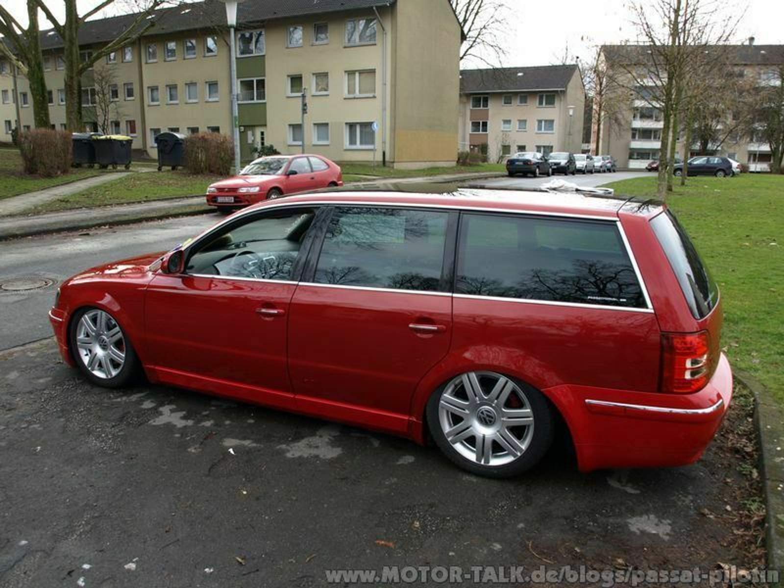

Es ist soweit! Der Passat hat endlich Luft.
Hat auch lang genug genauert!
Fast 1 Jahr um genau zu sein. Von der ersten fixen Idee, ICH WILL LUFT, bis zur Umsetzung.
Im März letzten Jahres kam der Gedanke das erstemal. Dann gabs viele Fragen zu klären und sich zu informieren. Welches Fahrwerk?, Welche Komponeten? Wer solls einbauen? Selber oder machen lassen? Wohin damit? was ist mit TÜV? Wie finanzieren?
Will ich das wirklich???
Alle habens mich ausgelacht....
Hab dann Kontakt zu Leuten gesucht, die ebenfalls auf Luft schwören, und mich aufklären lassen. Die haben mich natürlich bestärkt und alle Vorurteile der Nicht- Airrider aus dem Weg geschafft.
Es hieß ja immer, mit Luft hast ein schwammiges Fahrverhalten und kannst nur noch 120 fahren, Luft ist nicht Alltagstauglich, Luft kann man nicht im Winter fahren usw usw.....
Alles Blödsinn. Luft ist sogar 100% mehr Alltagstauglich als jedes Gewindefahrwerk oder jedes Sportfahrwerk das tiefer als 40mm geht.
Weil ICH hab keine Probleme mehr mit steilen Einfahrten. 😁 Keine Probleme mehr auf ne Hebebühne oder nen Anhänger zu fahren.
Keine Angst mehr vor der Rennleitung, weils Auto unter Gutachtenhöhe fährt...und höher fahren brauch ich trotzdem nicht 🙂
Mit der Neigungsbegrenzung hat man auch kein Luftwandern in schnell gefahrenen Kurven und fährt somit genauso "komfortabel" wie mit nem Gewinde.
Supergeil.

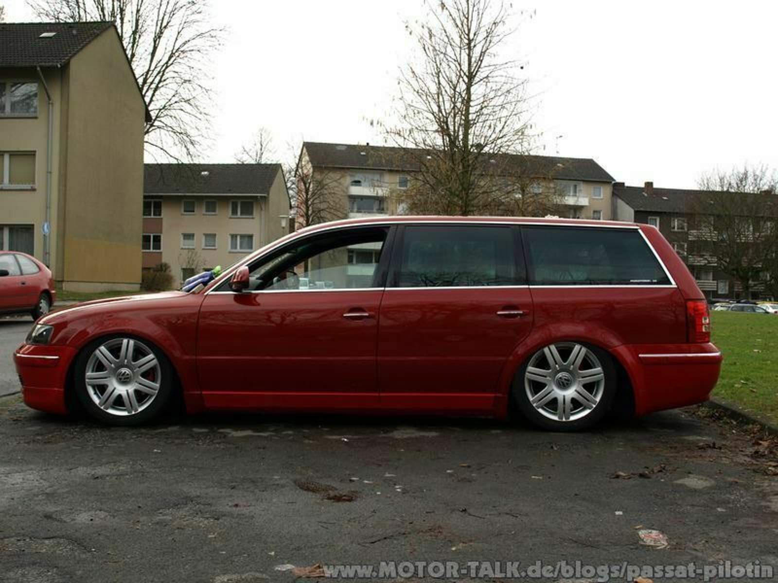

Das ander Thema, der Lack ist nun endlich auch drauf. Die neue Farbe kommt in Live sehr geil. Viel schöner als das alte rot.
An den alten Stoßstangen und Türleisten sieht man noch den Farbunterschied. Wird sich aber bald erledigt haben, da die neuen Stoßstangen auch schon lackiert sind. Müssen nur noch abgeholt werden, das wird so in den nächsten 1-2 Wo passieren. Dann ist das Auto Karosserietchnisch erstmal fertig.

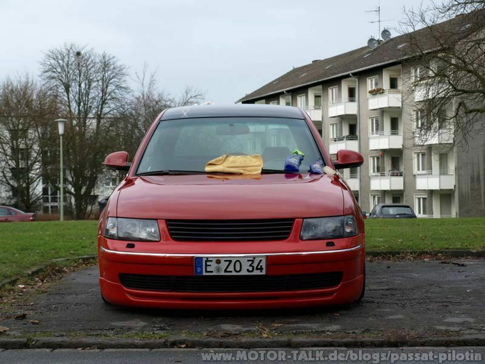

Sehr geil, sag mal wie funzt das denn mit den Scheinwerfern, Leuchtweiteneinstellung (Xenon?) ?

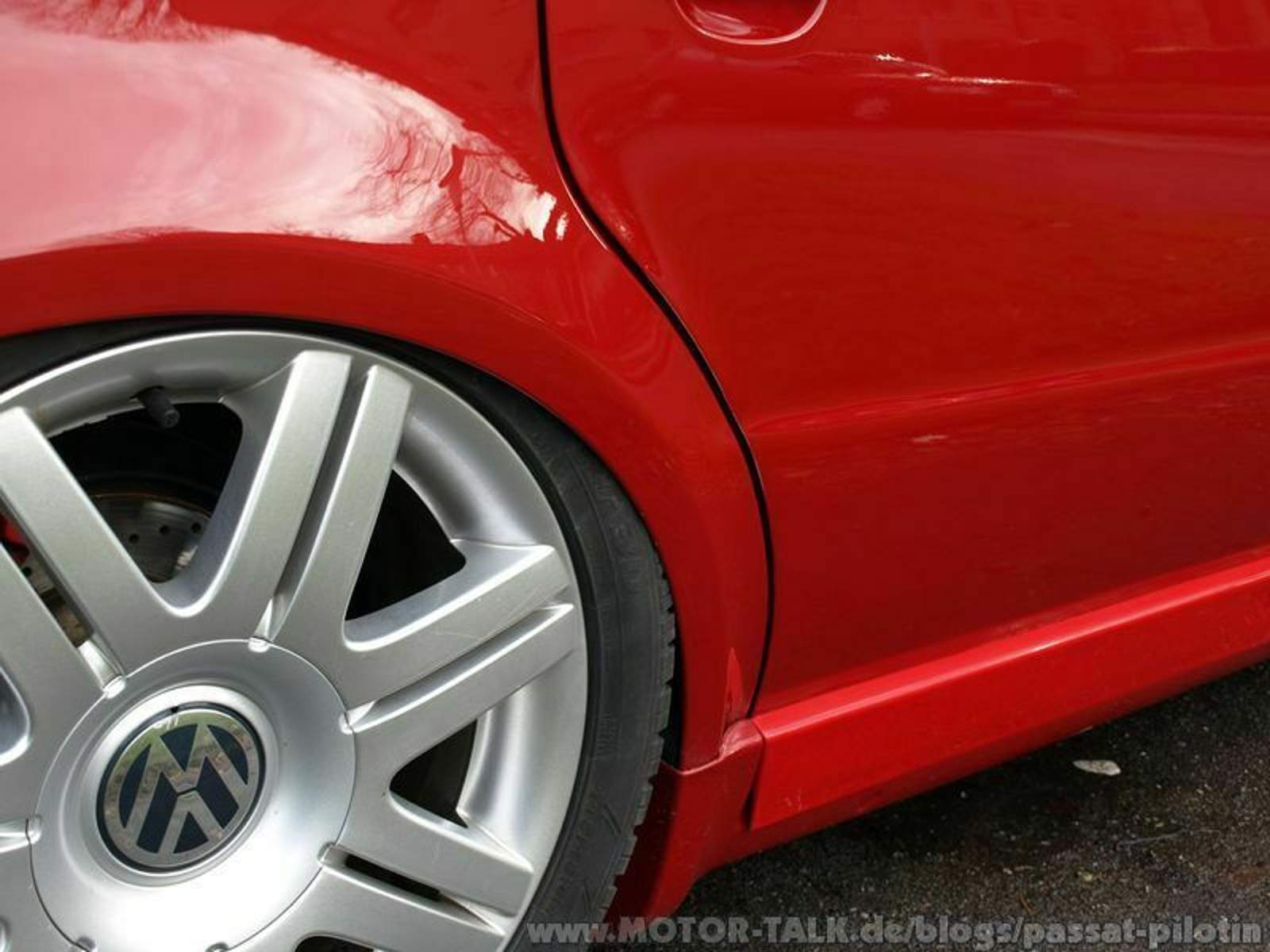

klasse Arbeit aber ehrlich gesagt sieht es hinten total beschi**en aus da die Achse nicht mehr mittig im Radkasten sitzt....

Und waum sitzt die Achse hinten nicht mehr mittig? Technisch bedingt?

Der Passat mit Frontantrieb hat hinten keine Federbeine, wo der Stoßdämpfer IN der Feder ist sondern Federn und Stoßdämpfer getrennt.

Wenn der Wagen unten ist, sieht das ja mal richtig bescheuert aus. Selbst, wenn die Räder mittig im Radhaus wären, sähe das daneben aus.
Gehen da nicht auch die Kotis kaputt, wenn die mit dem vollen Fahrzeuggewicht auf die Räder treffen?
@Dave:
Ob nun McPherson oder nicht, es dürfte wohl eher am Drehpunkt der Radaufhängung liegen.
Bei der VA ist er auf Achslinie, bei der HA etwas davor.
ALWR mit Xenon funktioniert ohne Umbauten weiterhin einwandfrei.

Der Wagen bekommt spezielle "Achsversetzplatten", die das Rad im abgelassenen Zustand und wenn er halt sehr tief rollt wieder mittig setzt. Gibts bei "BigWheelers" seit kurzem käuflich zu erwerben.
Das selbe Problem haben die GolfIV und Boras auch. Auch dafür gibts diese Platten.
Öhm ,nö. Die Räder laufen frei, das Auto muß auch komplett ohne Luft rollbar sein. Das will der TÜV so und dient der eigenen Sicherheit. Zur Zeit schleift es hinten noch etwas, wird aber geändert wenn die 20 Zöller drauf kommen. Da die Sommerräder etwas rausstehende Speichen haben (aber flachere und schmalere Reifen), wird die Fahrzeughöhe im komplett abgelassenen Zustand mit Begrenzern angepasst, so das es freigängig ist und ich mir die Speichen nicht verkratze.

die GFK Stosstangen sind ja auch noch nicht dran. 😁 Die liegen noch beim Lackierer, die waren noch nicht ganz fertig als wirs Auto abgeholt haben, warn noch nicht poliert und hinten fehlte noch der schwarze Absatz.
