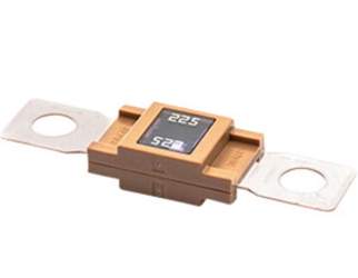

225er Sicherung? Vertippt oder wirklich?
@ Volker
Siehe Bild!
Sat Jul 05 19:41:55 CEST 2025    |    VolkerIZ
Beeindruckendes Teil. Und auch klar, dass man das nicht rumliegen hat.

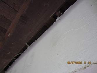

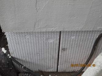

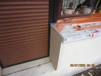

Hier kommt gleich noch mehr Text.
Baukatastrophen, die nächste. Als ob das Bad nicht schlimm genug gewesen wäre.
Mit dem Meister besprochen war: Sockeldämmung, dann aufhören, dann schippt der Gärtner das Loch wieder zu, verlegt die Platten, ich baue dann den Rolladen ab, flexe die Fensterlaibungen weg und dann geht es weiter: 24 cm an der Wand zum Wohnzimmer, natürlich vollflächig, soweit erreichbar, Seiten 20 cm, Kanten vorne 12 cm. Drauf achten, dass die Sockeldämmung vorspringt, alternativ besseren Dämmstoff, dass der U-Wert unten nicht weniger wird.
Gemacht: Alles auf einmal, Sockel zurückspringend aus Verpackungsmüll statt Hartschaum, mit Fugen, Rolladen inkl. Befestigungsschrauben überdämmt, Kanten vorne vergessen, Dreiecke oben am Giebel und die obersten paar cm vergessen. Materialstärke stimmt auch nicht. Das ist jetzt auch für mich neu. Eine Fehlerquote von 100% hat bei uns noch keiner geschafft.

@ Volker
das liest sich nicht gut. Und sieht auch nicht gut aus. 🫥

Richtig. Hat sich beim Lösen auf der einen Seite mitgedreht und das Gehäuse geknackt. Sie würde es noch tun, ist aber nun undicht.

Ich hab am Samstag die 225A Sicherung geschrottet und heute mal bei Ford nach Ersatz gefragt. Jo, gibt es. Im Zusammenhang mit dem kompletten Pluspolbrocken für schlappe 3xx,xx €. Die Sicherung gib test online für 2,55 € plus Versand. WM Autoteile musste auch erstmal suchen, aber morgen ist sie da. 8 € plus Steuer.
Mein Batterieblech liegt jetzt im Backofen bei 60-70 Grad. Stinkt wie Hölle.😵‍💫
Mon Jul 07 18:17:15 CEST 2025    |    VolkerIZ
Ist das ein besonderes Teil für den Ränger oder mehr oder weniger ein Normteil so wie andere Sicherungen?
Mon Jul 07 18:27:41 CEST 2025    |    ToledoDriver82
Ford macht wieder was besonderes daraus, eigentlich ist es eine "normale" Sicherung, halt in etwas anderer Dimension
Mon Jul 07 18:28:39 CEST 2025    |    bronx.1965
Wow! Das ist doch echt entgegenkommend. Alter! Was für eine Verarsche.
