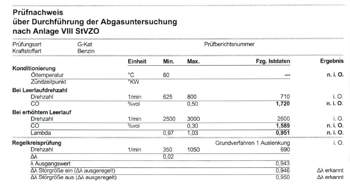

Noch mal zum Thema Abgasuntersuchung und Falschluft/Lambdasonden.
Der TÜVer hat nach nicht bestandener AU eine Regelkreisprüfung gemacht. Scan dazu anbei. Den hat das Auto wohl bestanden. Was sagt einem das zu diesem Thema?

Jan, die Regelkreisprüfung ist, wenn ich richtig liege, das mit dem Störventil.
Sprich du drückst aufs Ventil und der Lambdawert bricht ein und regelt wieder zurück. Da sich die Werte Verändern wird geregelt.
Thu Sep 03 18:20:40 CEST 2015    |    Trennschleifer134568
Hier mal meine letzten 2 AUs.
Also wie gesagt, die Regelkreisprüfung ist das mit dem Störventil.
Da gab es bei der letzten AU aber bei mir Probleme.
Im Leerlauf war alles ok, dann Ventil gedrück, Lambda hat sich verändert, Motor hat aber zu 100% ausgeregelt.
Dann das Ventil wieder losgelassen, aber der Motor hat nicht zu 100% zurück geregelt.
Er hat das dann mit irgendwas begründet, aber ich weiß nicht mehr was es war.
Unabhängig davon ist dein Lambdawert viel zu niedrig, daher würde ich auch auf Falschluft tippen.
Interessant ist aber, dass meine Abgaswerte 2014 deutlich höher sind als 2012, die Ansaugbrücke hatte ich im Winter 2013/14 verbaut.

Jan, hattest du meine AU Zettel eigentlich gesehen?
