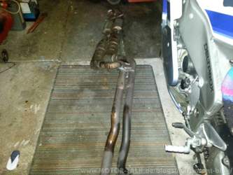

Joseph, die Sonden sitzen beim M52 an der selben Stelle, wie beim M54. Ich hab ca 20 Minuten bis ne halbe Stunde gebraucht. Werkzeug: Ringschlüssel. Das Problem ist, dass du immer nur eine zwölftel Drehung schaffst und dann neu ansetzen musst. Nervig aber machbar.

Darum nehme ich für die Sonden die Ratsche. Da brauche ich nicht immer neu ansetzen, und es nervt dann nicht so. Habe die beim M54 auf 10 min gewechselt (pro Stck. natürlich)
Wed Aug 20 12:20:00 CEST 2014    |    Schattenparker47314
Mal ne leise Frage zu den Lambdasonden am 328er, wie fest sind die i.d.R. angezogen. Beim meinem 318er war es kein Prob, einen baugleichen Wagen hab ich das Gewinde nebst Sonde aus dem Rohr gerissen.....hat BMW die Sonden so brachial reingeknechtet? Ein Kappa vor 2 Wochen - hätte die fast mit der Hand rausdrehen können.

Die hat BMW sicher nicht so brachial rein gedreht (weiß jetzt das Drehmoment nicht auswendig) Wenn die sehr lange drinnen sind, dann sind die wie verschweißt. Hatte ich bei meiner alten Limo auch. Die habe ich auch nicht raus bekommen. Beim Compact war das kein großer Akt, beim M54 war das auch kein Problem.

@Kleiner Dampfer
Bei meinen beiden B20 hab ich die problemlos gelöst bekommen und die in den Krümmern aus dem Motorschaden ebenfalls.Da hab ich zuerst geübt,danach hab ich mir keine Sorgen mehr gemacht.
Und festgebacken war da auch nix.
Kannst ja aber vorher n bissel in Rostlöser einweichen,evtl. hilft das was.Und am besten Auto länger stehen lassen,damit die Krümmer wirklich kalt sind.Also vorher auch ned umparken.
Wobei ich da meine Limo auf die Rampen hochfahren mußte,denn mit den Klimaleitungen im Weg mußte immer wieder auch unten drunter....und dann ging bei mir ohne Lambdasondenschlüssel auch nix.....

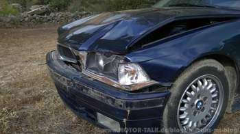

Thu Aug 21 10:21:05 CEST 2014    |    FlashbackFM
Der 328i? Fällt dir auf, dass du solche Bilder hier auffallend oft postest bzw dir sowas oft passiert?

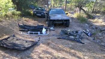

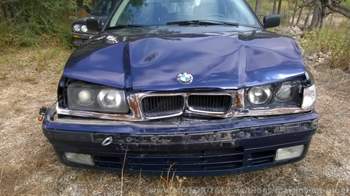

Ne, der 316i. Sieht aber schlimmer aus als es ist, nach einer Stunde habe ich jetzt die Motorhaube offen und konnte den Schaden begutachten. Ich denke heute Abend läuft der wieder. 🙂
Als Liste sehe ich:
- Motorhaube (vorhanden)
- Nierenblech (vorhanden)
- Blinker links
- Scheinwerfer links (vorhanden)
- Kotflügel links
- Pralldämpfer links (vorhanden)
- Plastikgedöns vorm Kühler
- Haubenschlösser
- Querstrebe unter Stosstange
- Querstrebe über Kühler
- Motorlager x2
- Getriebelager x2
- Schaltgestänge

Dein Nierenblech war schonmal gepfuscht. Also hatte es doch was gutes 😁
Thu Aug 21 13:55:12 CEST 2014    |    Gerry08
@Dario: Wie ist das genau passiert, welche Geschwindigkeit?
Thu Aug 21 14:04:01 CEST 2014    |    neumi87
Frank, keine Ahnung wie das bei mir ist bzw. war mit der Beschriftung, ich kann ja mal nachschaun. Allerdings kann man die Feder ja eigentlich nicht falsch auf den Stoßdämpfer montieren.
Thu Aug 21 14:45:41 CEST 2014    |    darioesp
Zufahrt zu einem Kreisverkehr, ich hatte einen Wagen vor mir der erst so tat als würde er fahren und dann mit der Schnauze schon im Kreisverkehr urplötzlich voll auf die Bremse tritt. Ich guckte in dem Moment nach links, dort kam ein Auto was aber noch so weit weg war dass wir beide locker hätten fahren können. Ich konnte kaum reagieren, da ich damit einfach nicht gerechnet habe. Ich denke mal so 30-40km/h waren es... Der drecks Focus von dem anderen hatte kaum was 🙄
Obendrauf bekam ich von der lieben Guardia Civil Trafico eine Strafe über 80€ für unvorsichtiges Fahren, auch toll...
Soweit läuft der heute Abend wieder (wenn nix schief geht).

Jetzt habe ich alle Teile beisammen und die Kiste ist ausienander gebaut. Gleich gehts aber erstmal los nach Almeria einen E30 318iS kaufen mit/für einen Kumpel, Morgen dann wieder zurück un dich denke Samstag läuft der 316er wieder, Karosserie ist zum Glück, bis auf die vorderste Spitze (die ist minimal nach oben geknickt), intakt und unverzogen. Inklusive der neuen Motor- und Getriebelager kostet der Spass 90€, das geht eigentlich....

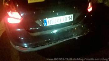

Dario....mehr Abstand halten.... 😉
Und der Schaden am Focus wird den Wert deines 316er vor den Unfallschäden übersteigen....das sieht man nur ned....
Greetz
Cap
Das mit Sicherheit,allein das Heckblech austauschen Stoßstange und Lackierarbeiten wird den Wert eines 316 E36 im normalen Zustand schon um min. das doppelte übersteigen...
@Dario: schöne Freiluftwerke hast Du da 😁

Autsch, Dario, genau das gleiche Geschehen wie bei mir..... Ich hoffe das passiert mir nie wieder.
Zum Glück wars bei mir nicht ganz so wild....
Die Airbags sind nicht aufgegangen? Wundert mich, hätte ich mit gerechnet.
Morgen melde ich den Fiat an. Oktober bis Mai einschließlich. 🙂
Thu Aug 21 22:39:59 CEST 2014    |    CaptainFuture01
Die Airbags sind wohl deshalb zugeblieben,da die Längsträger unter den Focus gerutscht sind und somit nur das weiche Zeug über dem Stoßfänger den Aufprall aufgenommen hat und da ist dann die Verzögerung nicht stark genug,weshalb die Airbagsensorik nicht auslöst.
Greetz
Cap
Fri Aug 22 02:49:02 CEST 2014    |    darioesp
Genau das, Cap, sagte auch der Polizist.

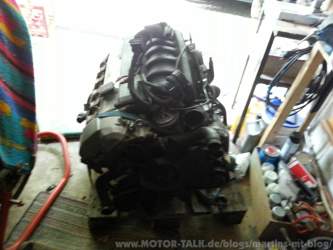

Für die nicht auf FB sind, da isser, der neue. Ist die Sau schwer, hätte gedacht der hätte ein paar Kilo weniger. Egal, jetzt habe ich (fast) alles für den Umbau da. Habe mit dem glaube ich aber kein schlechtes Geschäft gemacht. 160 tkm mit Getriebe und AGA und Steuergerät.
Wo wir schon beim Getriebe sind, ist das vom 323ti und das vom 328 gleich groß? Wenn das 1zu1 passt, dann würde ich das gleich dran lassen. Nur Hardy würde ich dann neu machen
Fri Aug 22 19:55:12 CEST 2014    |    He-Man42
Die Frage wegen Getriebe hat sich erledigt. Passt nicht. Oder anders, passt nur, wenn die Kardan auch neu kommt. Das 2,8er Getriebe ist 2 cm länger
Edit: na, geht doch😎
