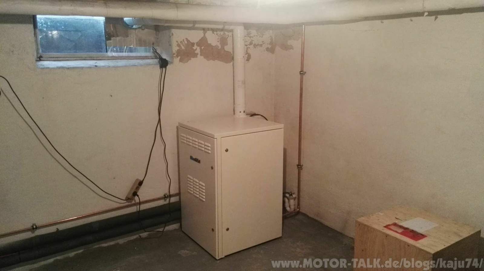

Vor Ort kann man überhaupt nicht regeln/steuern oder sehen.
Das Blockheizkraftwerk ist eigentlich nur ein kleiner Kühlschrank.
[bild=2]

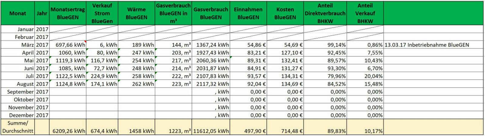

Es gibt nur ein Onlineportal, wo man die Werte der Vergangenheit einsehen kann.

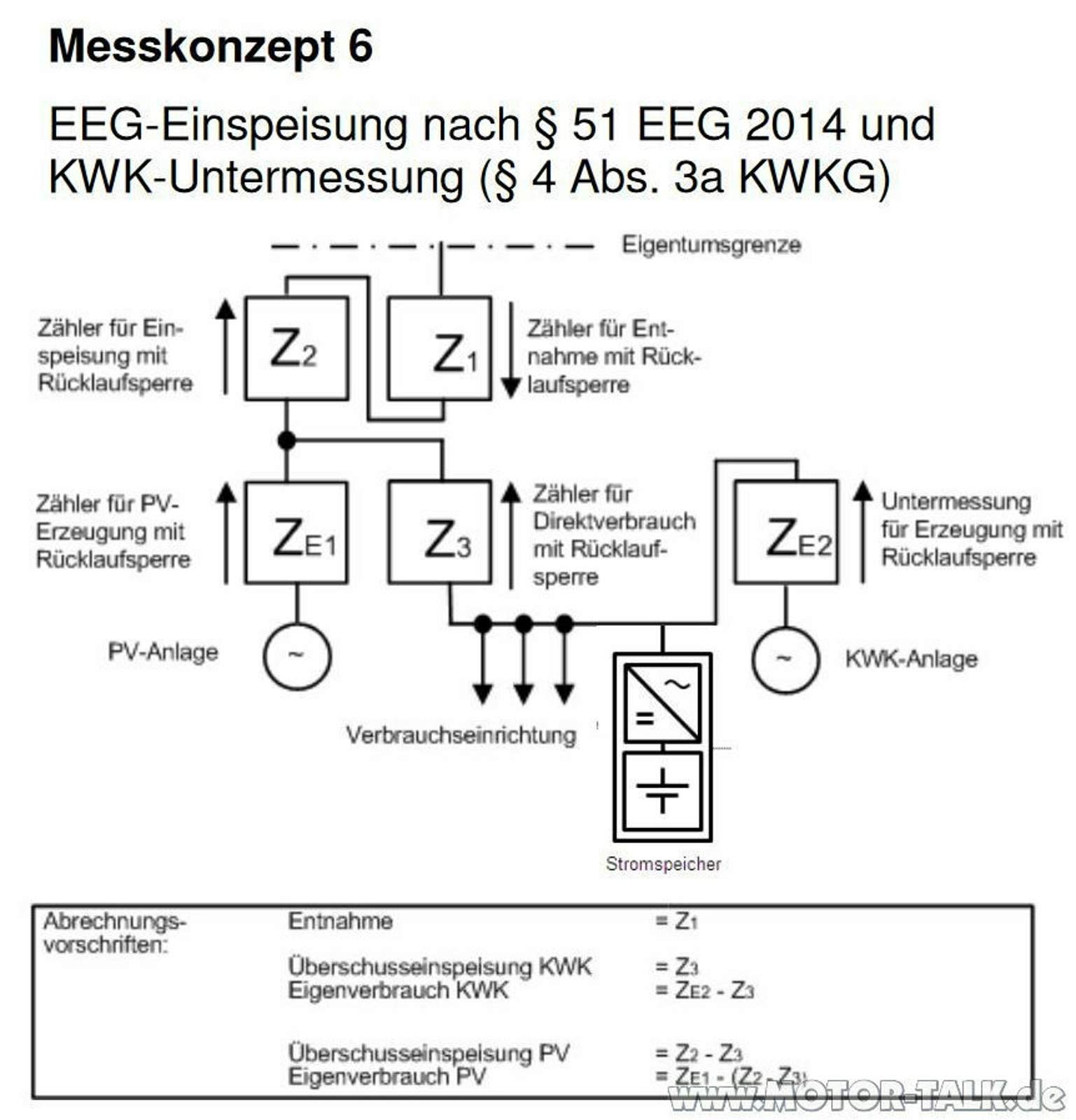

Da ich bereits eine PV-Anlage und einen PV-Speicher hatte, war das Anklemmen des BHKW in Verbindung mit den beiden anderen Geräten eine kleine Herausforderung.
[bild=1]
Vor allem der Bürokratieapparat war sehr nervig.

Aber wer sich so eine teure Anlage in den Keller stellt, sollte doch noch
genug für ein neues Fenster und einen ordentlich Verkablung auf der
Kante haben ;-)
Mon Sep 25 10:41:21 CEST 2017    |    KaJu74
Das Bild ist kurz nach der Montage.
Das Fenster und die Verkabelung sind bereits optimiert. 🙂

5 Zähler - ist das freiwillig (der Statistik wegen) oder gezwungenermassen erforderlich?
Könnte man den Koi-Teich nicht auch mit überschüssiger therm. Wärme heizen. Im übrigen wundert es mich schon, wie man bei 0,6kW therm. Energie, noch freie Kapazität haben kann. Ich würde bei mir alles benötigen und noch einiges dazukaufen müssen. 😉
Mon Sep 25 15:27:45 CEST 2017    |    KaJu74
Also alles Zähler müssen sein. Sind aber NUR 4.
1. Erzeugung PV (Wie viel Strom die PV-Anlage produziert)
2. Erzeugung BHKW (Wie viel Strom das BHKW produziert)
3. Eigenverbrauch BHKW. (Wie viel BHKW Strom wird verkauft)
4. Übergabepunkt. (Also Einspeisung oder Verkauf) Das ist Z1 und Z2 in einem Zähler.

OK du hast 3000 Kröten den anderen Steuerzahlern deines Landes abgeknöpft, und was hat das BlueGEN denn so gekostet? welchen ROI wirst du hoffentlich erleben und falls nicht, wann macht das Ding vermutlich die Grätsche?
Mon Sep 25 16:03:56 CEST 2017    |    KaJu74
Das BlueGEN kostet eigentlich 25.000€ plus Montage. Aber Dank einem Förderprogramm habe ich nur 20.000€ incl. Montage bezahlt.
Abzüglich der BAFA Förderung von 3792,50€, sind es also rund 16.000€ (Warum du eine offizielle Förderung als abgeknöpft bezeichnest, muss ich aber nicht verstehen)
In 10 Jahren prodzuiert da Gerät also 130.000kWh Strom und rund 50.000kWh Wärme.
Der ROI wäre ohne PV nach 6,4 Jahren. Incl. der Kosten für den Vollwartungsvertrag.
Durch den Vollwartungsvertrag habe ich 10 Jahre alsolute Sicherheit.
Auch der Stack ist im Vollwartungsvertrag enthalten. Das teuerste Bauteil.
Ich habe den verbesserten Stack bekommen. Der alte hielt so 3-4 Jahre.
Wenn der Neue jetzt 8 oder 9 Jahr hält, habe ich dann wieder 8-9 Jahre Ruhe (theoretisch)
