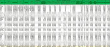

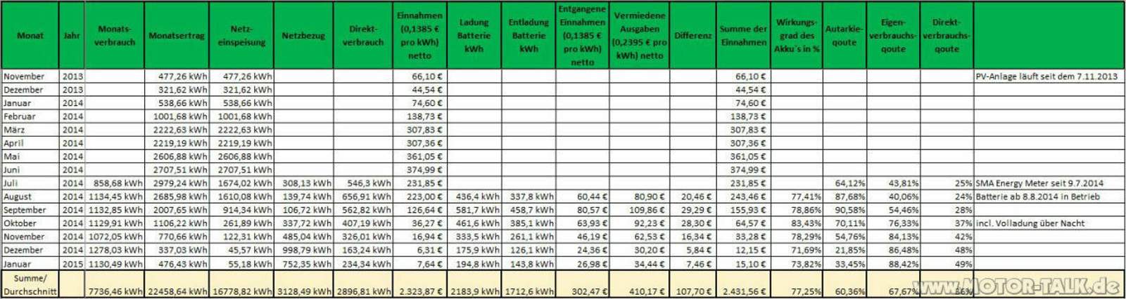

Hallo
Hier mal die Zahlen von meiner PV-Anlage und dem Speicher, seit Inbetriebnahme:
[bild=1]
Werde bald mehr zu den Zahlen schreiben.
PV-Anlage mit 22 kWp läuft seit dem 07.11.2013
Die meisten Module sind Südwärts gerichtet und mit 45° Dachneigung.
4 kW sind in Westrichtung mit 5° Neigung auf einem Carport.
3,75 kW sind Südwärts mit 15° Neigung auf der Garage aufgeständert.
Die Daten habe ich aus dem Schüco Sunalyzer Web PR.
Seit dem 09.07.2014 habe ich den SMA Energymeter installiert und somit die Datensammlung über das Sunny Portal.
Viel genauer, und mehr Daten!
Der PV-Speicher (47 kWh nutzbar) ist am 08.08.2014 in Betrieb gegangen.
Seit dem einige Vollladungen und eine Ausgleichsladung. (Teilweise mit Netzstrom)

Schöne Übersicht, der Übergang Juni/Juli ist dem Upgrade geschuldet?
Sat Feb 14 20:29:35 CET 2015    |    KaJu74
Seit Juli habe ich erst den Enrgey Meter von SMA, wegen der Nachrüstung des Speichers.
Dadurch viel mehr Daten.

Ich bewundere die exakte und genaue Buchführung.
Wenn ich mich richtig erinnere (hab's gerade nachgelesen) hat die Anlage und Speicher insgesamt 59000 Euro gekostet. Wenn man jetzt die letzten 12 Monate nimmt, hast Du insgesamt 2246,32 Euro gespart. Also liegt die Amortisation bei etwa 26 Jahren (wenn alles dann noch tadellos funktioniert).
Aber noch einmal: Respekt für diese Leistung.
SparAstra
Tue Feb 24 09:14:57 CET 2015    |    KaJu74
Bedenke, das sind alles Netto Werte (inkl. Mwst).
Aber die Mwst. habe ich ja zurück bekommen.
Beim Speicher hätte man auch noch 10% Zuschuss bekommen können.
Von daher deutlich schneller.
59.000€ : 1,19 = 49.579,83€
49.579,83€ - 1.900€ = 47.679,83€
Durch die 2246,32€ geteilt sind es nur noch 21 Jahre.
Aber ich bin mir klar, das der Akku keine 21 Jahr hält.
