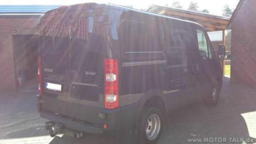

Heute kam der Tesla Mitarbeiter dann wie vereinbart bei mir an:
[bild=1]
Der Mitarbeiter war sehr nett, höflich und mir sehr sympathisch.
zu 1.
Er hat im Kofferraumdeckel die Masse der Antennenverstärker verbessert, indem er die Lackschicht teilweise entfernt hat. (Muss ich jetzt erst testen.)
Es kommt aber noch ein Update zu diesem Thema, weil alle Fahrzeuge das Problem haben.
zu 2.
Mein Internet Vertrag wurde schon auf den neuen Anbieter umgestellt. Laut seiner Aussage ist es jetzt Telekom NL anstatt Tefefonica Espania! (Muss ich jetzt erst testen.)
zu 6.
Das Problem ist auch schon bekannt und wird durch unterfüttern mit Moosgummi beseitigt.
Gleichzeitig hat er mir die neue Software aufgespielt 5.8.10 (denke ich, denn das eigentliche Update muss ich erst noch starten.) Was die Punkte 2 und 3 verbessern sollte.
Es fahren in Deutschland auch schon mehrere Kunden mit 6.0 rum! 😰 Als Tester.
Also sollte die Großflächige Auslieferung nicht mehr so lange dauern.
Ein perfekter Service.
Bin rundum begeistert.
Wir haben auch diverse Themen besprochen:
- Assistenzsysteme wie Radar werden kommen, nur wann ist die Frage.
- Auf ein Cabrio angesprochen, kam verwunderliches. In Amerika wurde auf einer Messe bereits ein Cabrio präsentiert, aber es würde nie nach Europa kommen und nur für Amerika bestimmt sein! :cry: 😮 :shock:

Zu 1 fällt mir ein, daß in USA die FM-Sender anders abgestuft sind (Wiki ), weswegen in unserem Subi ein Kenwood werkelt, wohingegen in USA-Subarus Pioneer verbaut ist. Will sagen, die USA-Pioneer funktionieren Radiotechnisch bei uns nicht. Könnte vll Dein Problem sein 😉 Also die Frequenzen und nicht die Marke, meine ich...

@KaJu74: Danke, dass du gerade die Frage beantwortet hast, die ich dir mal vergessen hatte zu stellen - von welcher Marke sind die Tesla-Service-Fahrzeuge. Hätte erwartet, dass es Mercedesse sind, weil die da doch irgendwie zusammenarbeiten oder ein Kangoo Z.E., weil auch elektrisch? Iveco ist doch VAG?
Telekom NL (oder Telefonica Espania) für ein Fahrzeug, dass meist in D rumfährt?! 😕 Ok, im E+-Netz fallen schon länger zumindest zeitlich begrenzt die EU-Roaming-Gebühren[1], aber trotzdem...
Das ist im Kaufpreis komplett drin, oder? (keine jährliche Gebühr wie z. B. bei Internetzugang für Renault R-Link).
notting

Das Radio ist ein EU Radio.
Aber sie haben "Probleme" entdeckt, weil die Antennenleitung direkt an Stromkabeln vorbei geht.
Es wurde mir ja ein Update angedeutet.
