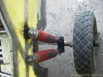

Wed Dec 24 03:20:21 CET 2014    |    gregi66    |    Kommentare (8)

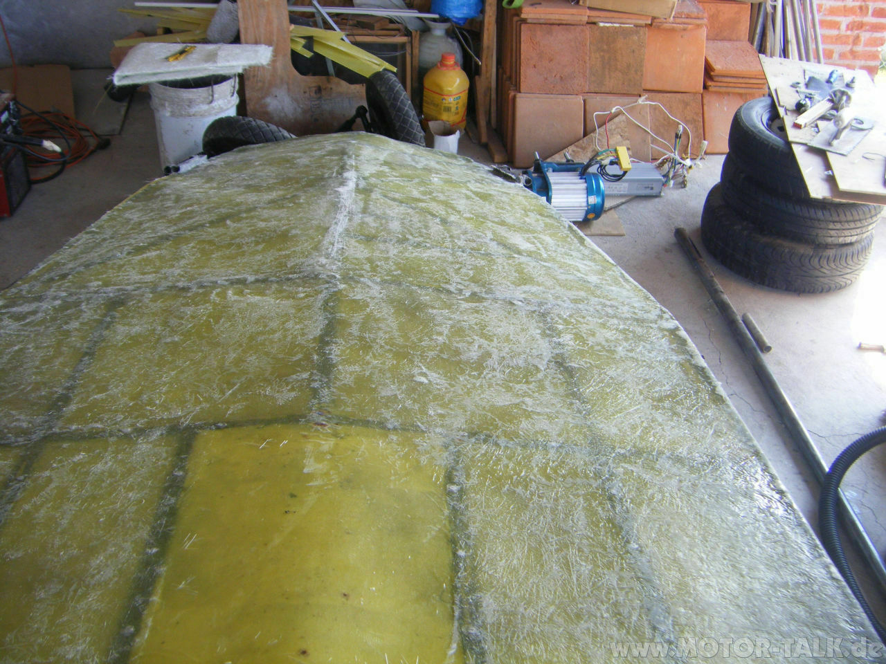

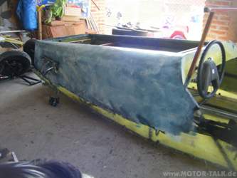

heute war wieder ein langer tag , hab mir eigentlich vorgenomen mit dem teil schnell an den see zu fahren und einfach mal testen wo wasser reinkommen koennte , hmm , naja war wohl nix . zum einen hab ich an die hinterachse gedacht die sich nach vorne neigt , wollte sie nicht unbedingt im see versenken . ausserdem haette ich viel kleinigkeiten noch verharzen muessen.und es ist zur zeit schweinekalt hier ,haette nie nicht gedacht hier mit pulli und muetze zu arbeiten .

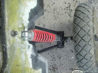

also hab ich mich entschlossen heute die anderen stossdaempfer hinten einzubauen.um das problem mit dem kippen des motors zu loesen , ok ist besser aber nicht wirklich wie ich mir das vorstelle . naja wenigstens kann der motor nicht mehr in wasser fallen bei einem test . muessen wohl aber noch so ne art gummis rein , mal schauen . als das erledigt war hab ich noch schnell die hinteren seitenwaende gespachtelt . denn kann ich die morgen schnell schleifen und die kleinen koennen wieder pinseln .

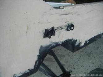

werd morgen versuchen die loecher die ich denke das wasser reinkommen koennte zu verharzen und denn spaeter mal alleine ans wasser fahren um das ding zu testen , so wird es keiner sehen wenn was ned so ist wie es sein sollte , aber die zeit wird knapp nur noch 2 tage denn wolle die hier das ding schwimmen sehen .

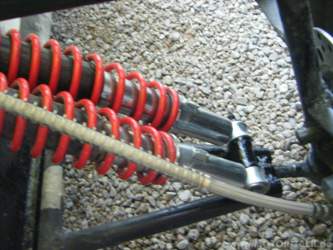

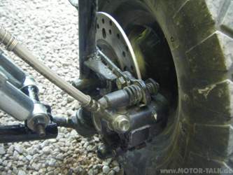

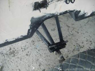

die letzten 2 tage , wurde die bremsen vorne eingebaut. fuer die bremsen musste ich alle querlenker nochmals aendern , hinten bin ich noch nicht soweit , auch wurden die stossdaempfer vorne auf je 2 umgebaut , ausserdem wurde ueber dem motor ne abdeckung angefertig so das dieser nicht mehr zu sehen ist , morgen werde ich an die kotfluegel gehen , hab diese ja schon mal zurecht geschnitten und gebogen das sie eigentlich passen sollten , ausserdem wurde die traegerplatte vorne fuer die solarzellen angepasst .
Sat Dec 20 23:37:28 CET 2014    |    gregi66    |    Kommentare (0)    |   Stichworte: testfahrt

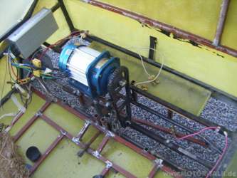

heute erste testfahrt , ok ohne bremsen ... soweit war alles gut , festgestell hab ich bei der fahrt das die stossdaempfer vorne und hinten nix taugen , sind zu schwach . also wieder zurueck und ueberall 2 stossdaempfer eingebaut . neue fahrt , viel viel besser . lenkung geht auch gut , jetzt ist mir folgendes aufgefallen , die hinterachse neigt sich etwas nach vorne , kann aber nix passieren das sie in ner halterung drin ist , sollte aber nicht so sein . wider zureuck schauen was und wie man das aendern kann .. keine loesung im moment aber auch kein wirkliches problem . also wieder auf die strasse jetzt hab ich mal gas gegeben ... war beeindruckt .. dieser motor hat nur 1500 watt und das auto hat schon fast sein gesammtgewicht , es waren auf ebener strecke leicht 40 -45 km/h dann kam ein grosses schlagloch ..
hmm , was soll ich sagen .. alles ok, nix passiert , also weiter zu nem berg . ich wollte mal schauen was das ding denn so am berg macht ..ja .. ist ein kleines problem wenns ned so steil ist , laeuft es noch gut aber wenns richtig steil wird kann ich nebenher laufen .
gut denke mal das sich das problem mit nem 3000 watt motor leicht eruebrigt . muss mir mal gedanken machen vielleicht erst mal nen kleineren motor dazu bauen als so ne art turbo . und das mit dem gaspedal verbinden wie ein kickdown .denn ist mir noch eingefallen , ich koennte den motor so mit nem grossen rohr verbinden und ihn als heizung verwenden . also fuer die ersten 10 km war das alles ok muss ich sagen ...video folgt
hab jetzt eben die batterien geladen mit nem ladegeraet und controller , dieser zeigt mir an .0.278 kw und das fuer 10 km testfahrt , also wenn ich das auto normal laden muesste ueber hausstrom ,wuerde ich ca 40 km kommen mit 1 kw , das kw kostet hier 2 pesos ok an ander plaetzen kanns auch 5 pesos kosten , denn koennte ich fuer 5 bis 6 pesos 100 km fahren.

ausserdem hatte ich zuvor nen motor eingebaut . dieser hat 1500 watt bei 48 volt . morgen werd ich das teil mal auf der strasse testen .

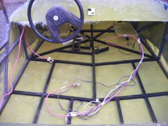

so heute hab ich ne menge geschafft , hab den boden fertig , die seitenwaende , und mach mir jetzt gerade mit nem muster gedanken wie die kotfluegel sein sollten , hinterache ist drin vorderachse sieht auch schon besser aus , aber muss noch viel gemacht werden .wie ihr sehen koennt its das ganze so ne art verbund rahmen , mit ner menge metallrohr .kabel und lenkrad sind ja noch vom test drin ,aber die kommen spaeter sowieso da hin

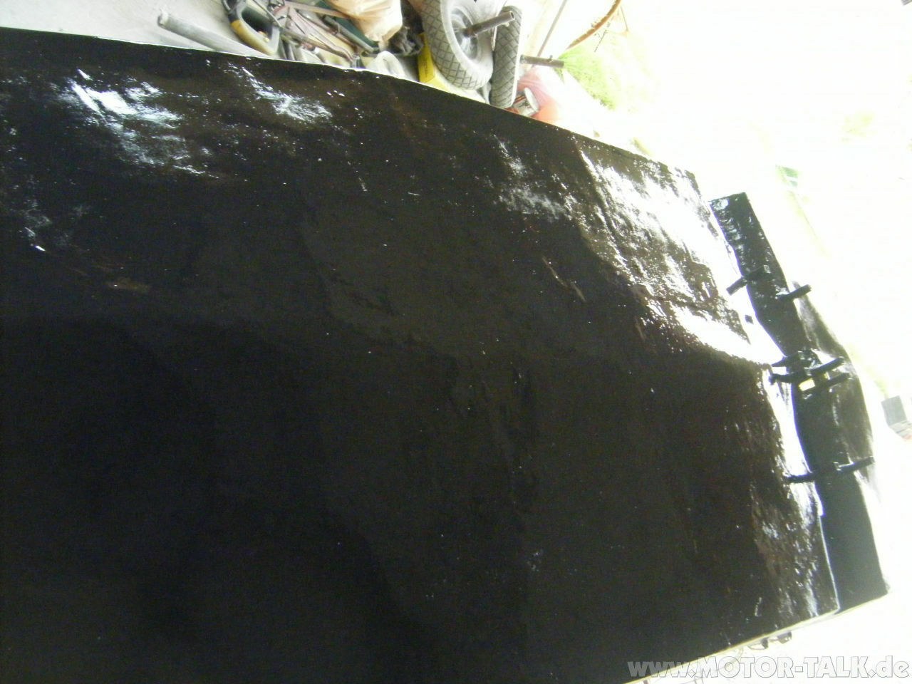

Thu Dec 18 03:50:11 CET 2014    |    gregi66    |    Kommentare (10)

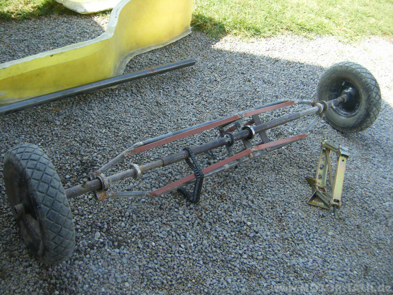

war wieder ein langer tag , heute wie ich mir das schon gedacht hatte lief ned so viel . habe die bodenplatte fertig verklebt und verharzt , abgespachtest , grob geschliffen und schwarz angepinselt . die hinterachse habe ich soweit es ging fertig gestellt und eingebaut , die achse selber muss ich spaeter zu ner firma bringe um drehen zu lassen , da hier 5 kugellager verbaut werden . morgen bzw in nen paar std heute werd ich wohl den rest erledigen , meiner meinung nach sollten jetzt alle oeffungen ueber dem wasserspiegel liegen der muesste bei ca 8 bis 12 cm ab bodenkante liegen . damit sollte das boot ein gesamtgewicht tragen koennen von ca 560 kg

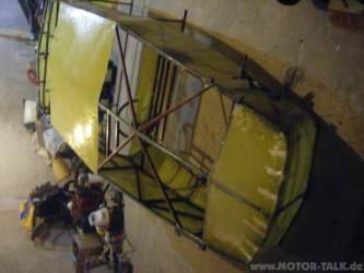

Wed Dec 17 02:52:07 CET 2014    |    gregi66    |    Kommentare (17)

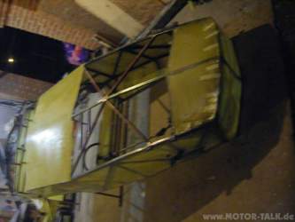

heute war bodengruppe tag , die teile die ich gestern zurecht geschnitten hatte wurden mit dem stahlrohrrahmen vernietet , wie man hier auch deutlich sehen kann befinden sich jetz schon deutlich mehr rahmenteile in fahrzeug , wie gesagt , es sind man wirds nicht glauben fast 70 m rohr mit 2*2 cm .
im moment gehts schnell voran weil alles arbeiten sind die nicht sehr schwer sind und ich heute wieder mal 16 std gearbeitet habe . spaeter wird das ganze noch von aussen und innen laminiert sodas rahmen mit dem glasfaserflies fest verbunden ist und es so ne art selbsttragende konstrucktion wird

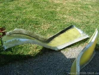

Tue Dec 16 02:57:16 CET 2014    |    gregi66    |    Kommentare (0)
so , heute war ein richtiger shit tag , erstens war er lang , hab schon frueh um 6 angefangen bis heute nacht fast 23 uhr , keine zeit um zu essen , nur rauchen ,....
sollte das lieber lassen .
naja denn noch 3 mal in die finger geschnitten und das nach letzter nacht mit den verblitzten augen .
ok was hab ich heute gemacht , als erste wurde von allen teile die aus karton waren mit nem teppichmesser glasfaser zurecht geschnitten , danach wurde all der karton wieder entfernt .
als das soweit fertig war wurden die restlichen rahmenteile eingeschweisst , wird wohl wieder so ne nacht geben ..
auch das was zuvor mit der lenkung schon fertig ausgesehen hatt war ja nur mit klebeband befestigt , auch hier musste ich nochmal ran . meine achse aus nem metallrohr und 2 kugellagern hat bei der probefahrt auch nen schaden bekommen , , naja war eh nur fuern test
also heute ist das teil aber schon ganz schoen vorangekommen ..klar nach so langer arbeitszeit
ausserdem hab ich festgestellt wie glasfaser jucken kann

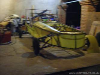

Mon Dec 15 07:38:00 CET 2014    |    gregi66    |    Kommentare (2)
[bild=1]
<iframe class="video youtube-player" width="425" height="355" type="text/html" src="https://www.youtube.com/embed/2Q-myOSOGb4" allowfullscreen="1" frameborder="0"></iframe>
so , heute war erster test , hab zum spass mal nen kleinen motor eingebaut um alles zu testen ,
ok , alles konnte ich nicht testen , da noch nicht alles fertig war , so wie bremsen und und und
so und nur mit diesem kleinen motor laeuft das teil ja schon um die 35 km/h , testfahr mit den 50 amp autobatterien war knapp 3 std , da waren die batterien aber noch nicht leer .
ach, den einfall mit dem feldweg , ja den hab ich mir zu herzen genommen , die beste moeglichkeit stabilietaet zu testen ..
reifen und felgen sollten spaeter irgendwann mal durch kleine motorrad raeder ersetzt werden
bremsen werden in ca 4 oder 5 tagen eingebaut , dann sollte es auch mit fieberglass losgehen ..

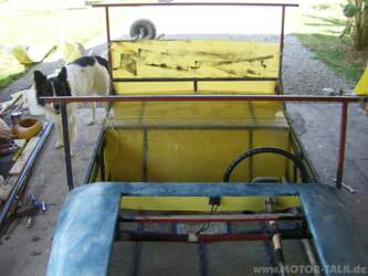

Sun Dec 14 03:06:41 CET 2014    |    gregi66    |    Kommentare (40)
foto-270foto-270
hallo zusammen , heute habe ich mir mal vorgenommen ein elektro auto zu bauen ,
bin mir noch nicht ganz so sicher ob alles so laeuft wie ich mir das vorstelle , da zum einen so ein vorhaben geld und viel zeit kostet .
meiner vorstellung nach sollte dieses auto mich von punkt a nach b bringen , es sollte schwimmen koennen , es sollte meine stromrechnung nicht erhoehen sondern reduzieren .
das fahrzeug , ich nenne es jetzt mal auto sollte so ne art rahmen aus metall haben , die karosserie teile wenn moegllichst leicht aus fieberglass ,
der motor , hmm ,ja wird wohl ein problem , wenn ich das richtig sehe duerfte das auto nach fertigstellung so um die 300 kg wiegen , so das ich wohl mit nem motor um die 2000 watt vielleicht 3000 watt und 48 volt zurecht kommen werde ,ok geschwindikeit wird wohl oberhalb der 40km/h liegen , was aber meiner ansicht reichen sollte .
fuer mich wichtig , das es einigermasen ne gute form hat und spass macht ,
nach meiner groben rechnung koennte ich am anfang autobatterien verwendn , da diese ja doch guenstiger sind , eine reichweite muesste so mit 50ah batterien um die 70km liegen .
naja , das mal fuer den anfang . neues kommt bald , hoffe ich doch
