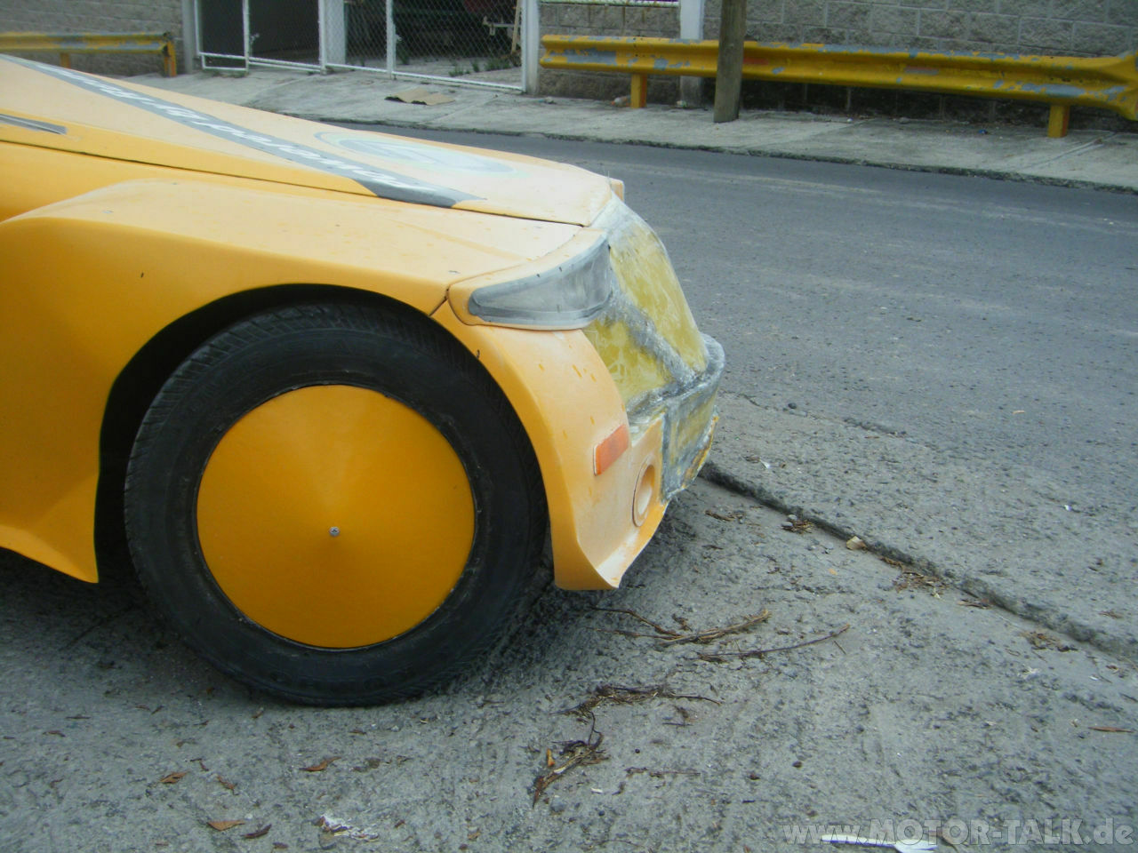

Mon Jun 13 04:54:14 CEST 2016    |    gregi66    |    Kommentare (0)

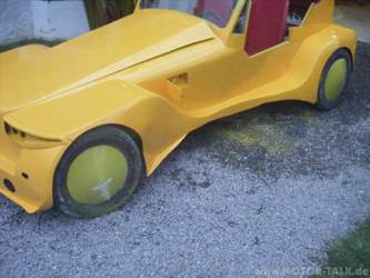

ja so ist eben nun mal, mir gefaellte es nicht so richtig. also bekommt das teil schon sein erstes faclifting.
langsam gefaellt es mir etwas besser aber eben immer noch nicht richtig , vorne fehlt was , der scheibenrahmen und ich glaube die scheinwerfer. naja muss ich testen und aendern bis es mir eben gefeallt. hoffe ja das ioch es bis ende des jahres schaffe, denn sollte das ding eigentlich fertig zum verkaufen sein.
wie schon mehrfach geschrieben bin ich offen fuer ideen wenn einer die hat.

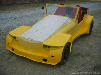

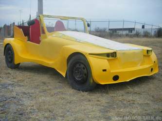

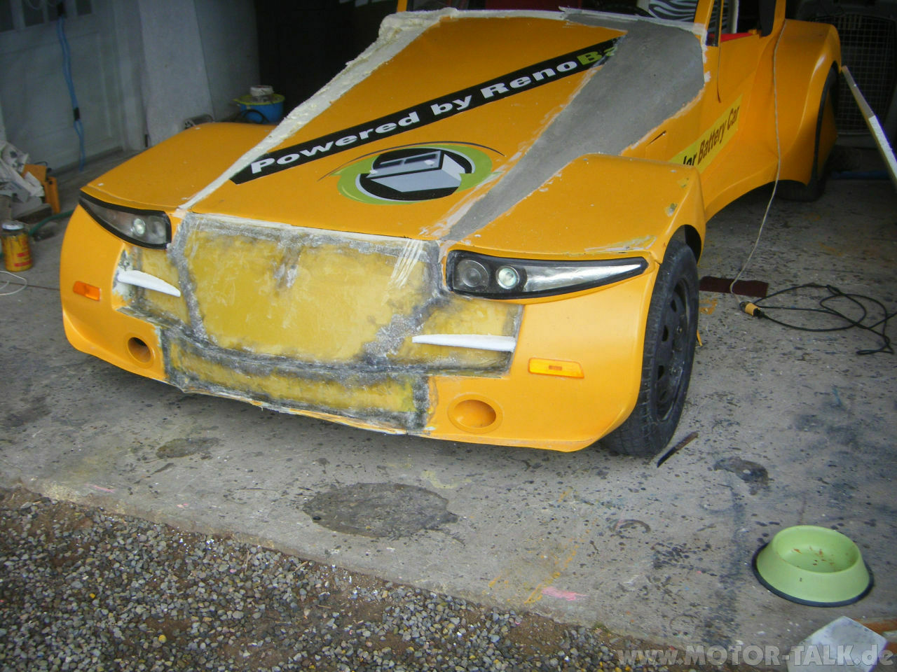

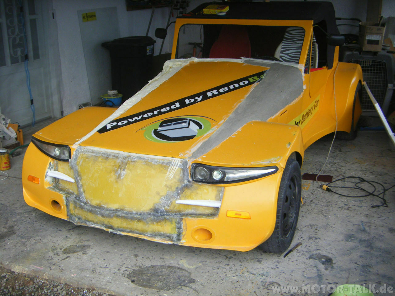

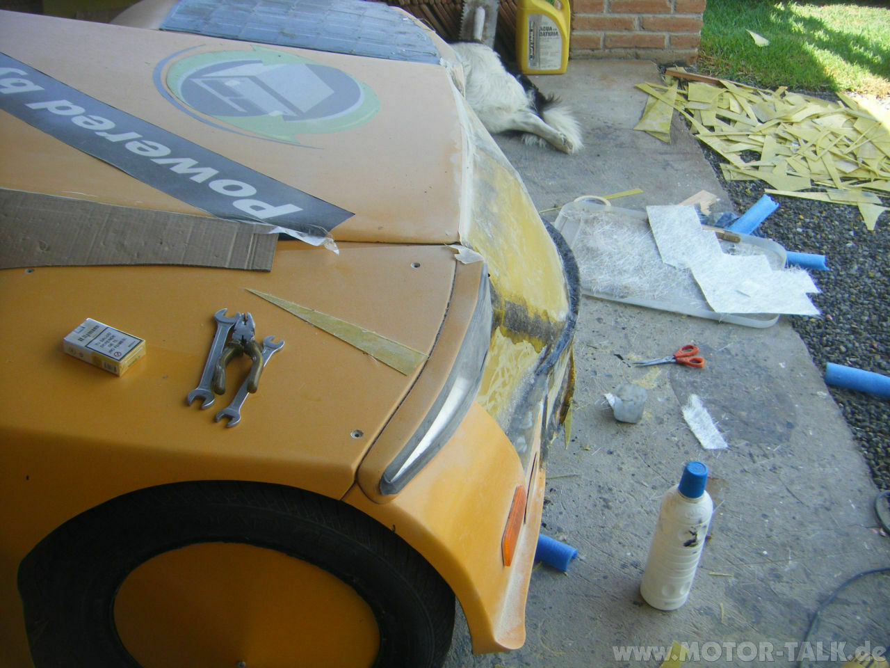

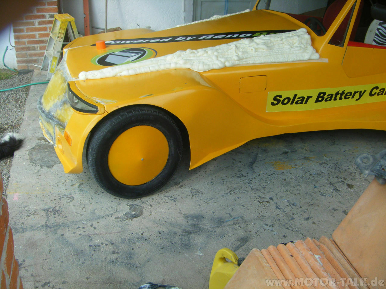

Thu Jun 09 06:28:39 CEST 2016    |    gregi66    |    Kommentare (0)
ja habe mich entschlossen den umbau in angriff zu nehmen. haube, front und scheibe werde ich veraendern. spaeter dann noch die groesseren reifen hinten.
heute hab ich mal angefangen die optik von vorne zu veraendern front ist fast schon wie ich sie ungefaehr haben will. bei der haube ist mir der motageschaum ausgegangen.
muss jetzt bis montag warten bis ich neuen kaufen kann.
ich denke das ergebniss kann sich aber soweit sehen lassen.

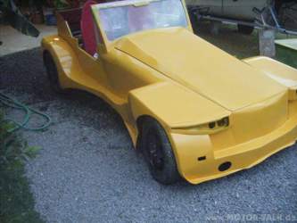

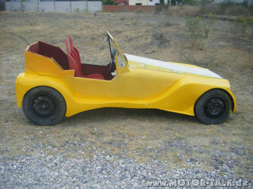

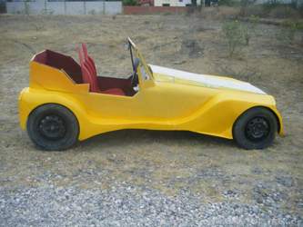

Wed May 11 06:00:36 CEST 2016    |    gregi66    |    Kommentare (3)
wie gefaellt es euch besser
da ich im moment nichts am auto machen kann,warte auf das ergebniss von den solarpanels die ich draufkleben will. muss warten wie die sich in der sonne entwickeln ( der klarlack) kann sein das er matt wird.
also hab ich mich mit dem pc etwas beschaeftigt um das auto hier etwas zu veraendern.
mir gefaellts so besser und ich denke die aenderungen werden nicht so viel arbeit sein.
hinten muessen groessere raeder drauf 16" oder 17"muss ich testen welche besser passen.
der scheibenrahmen muss etwas nach hinten gekippt werden, muessten so um die 5cm bis 8 cm sein.
klar dann aendert sich auch das verdeck. sollte aber kein grosses problem sein.
vorne muss die front (nase) laenger werden und etwas nach unten abfallen, gleiches gilt fuer die sto?stange.
hab dem teil auch mal ne andere farbe gegeben , is ned schlecht
also mir gefaellt es besser so. bin aber offen fuer andere ideen.
werde aber weiterhin am pc veraenderungen vornehmen, vielleicht finde ich ja noch ne bessere.

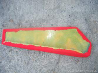

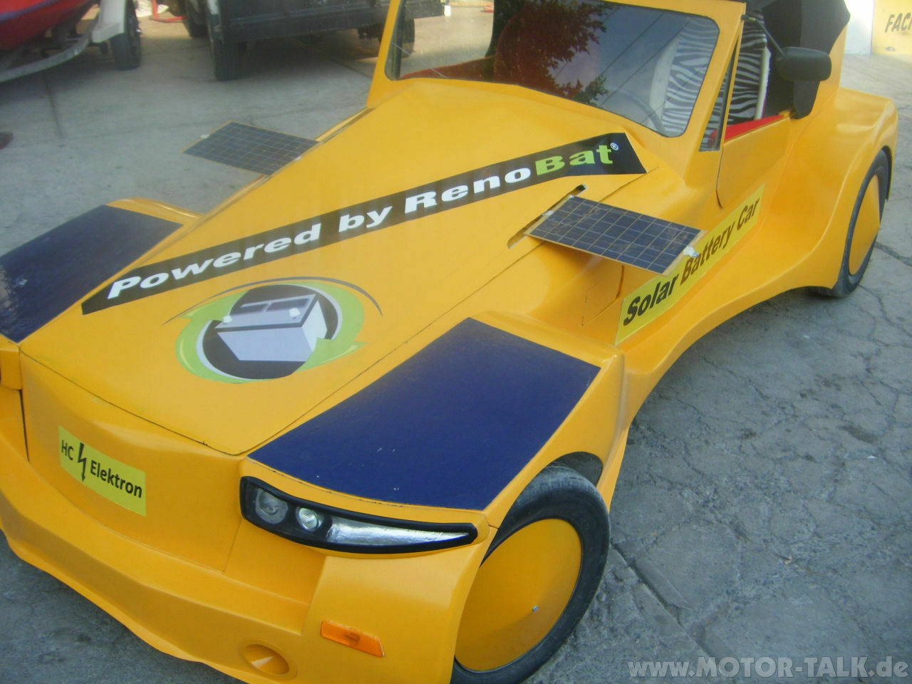

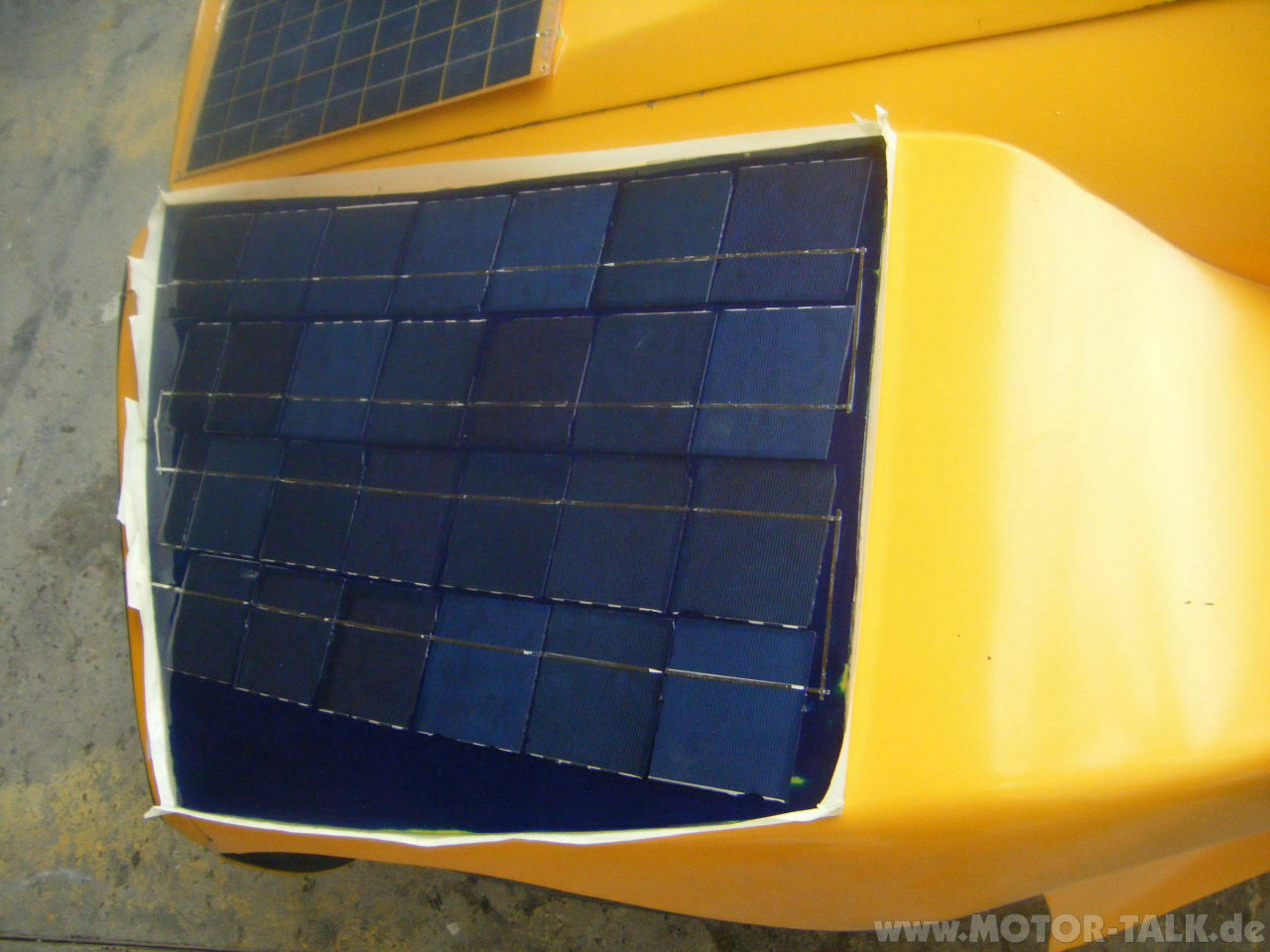

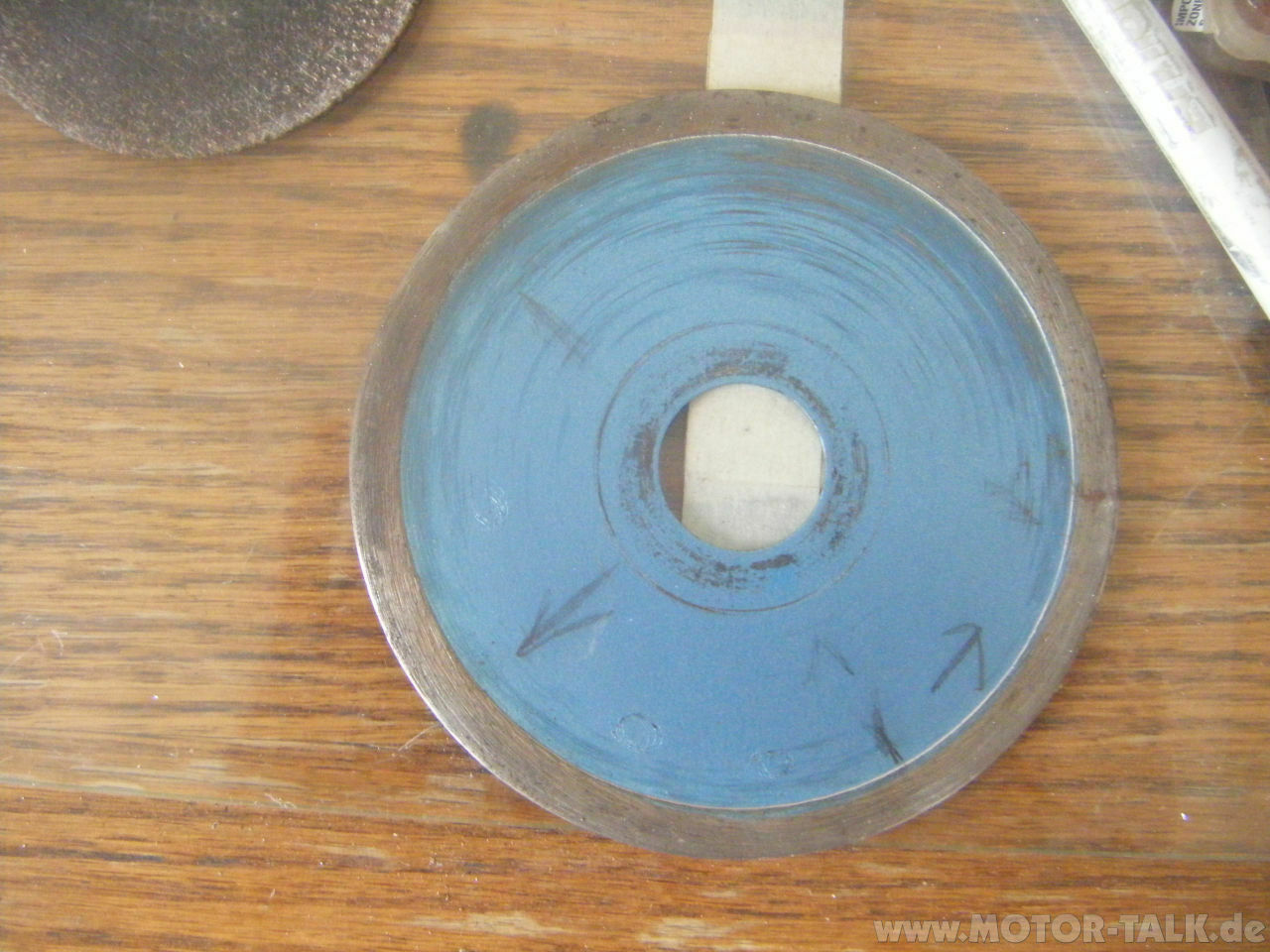

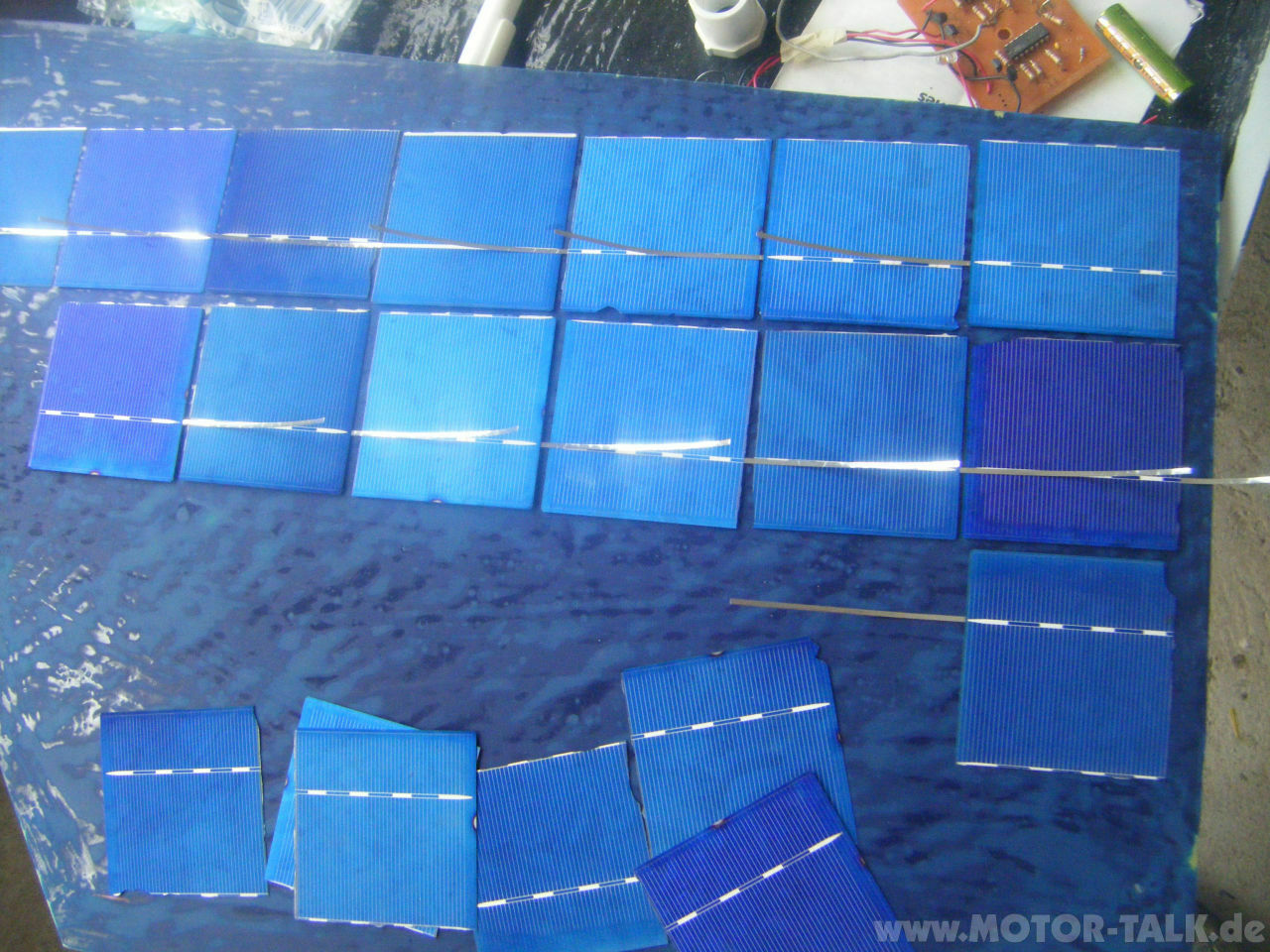

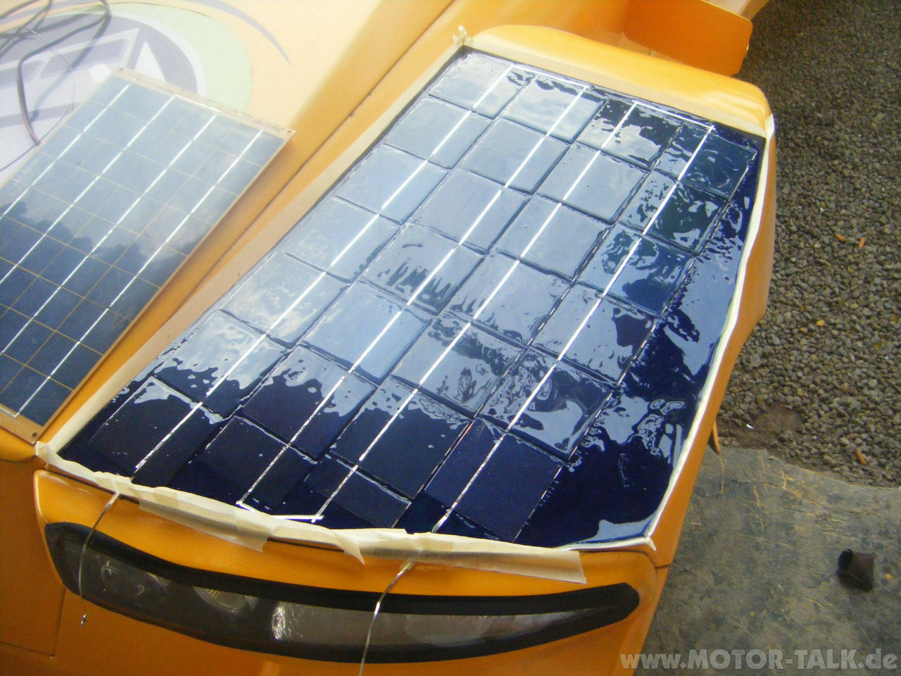

Wed Apr 20 02:47:31 CEST 2016    |    gregi66    |    Kommentare (4)

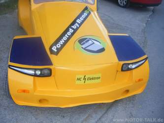

heute hab ich den ersten versuch unternommen das fahrzeug mit solarzellen zu bekleben.
naja muss das mit der spritzpistole machen, mit dem fluten das ist nicht so gut. werde die tage andere versuche durchfuehren und dann das nehmen was mir am besten gefaellt.
ist nicht so einfach die zellen zu schneiden. hab hierfuer ne trennscheibe fuer beton benutzt da das, dass einzigste werkzeug ist was man hier kaufen kann mit diamanten.
ok spaeter wenn ich das auto wirklich verkaufen kann muessen die panelen von ner firma gemacht werden nach den vorgaben, zu test ist es jetzt mal ok.
vorne kommen um die 280 watt so zusammen mit dem ausziehteil, auf dem dach rechne ich nochmals mit 200 watt sind zusammen um die 480 watt , also knapp ein drittel des motors.
sollte also funktionieren so.

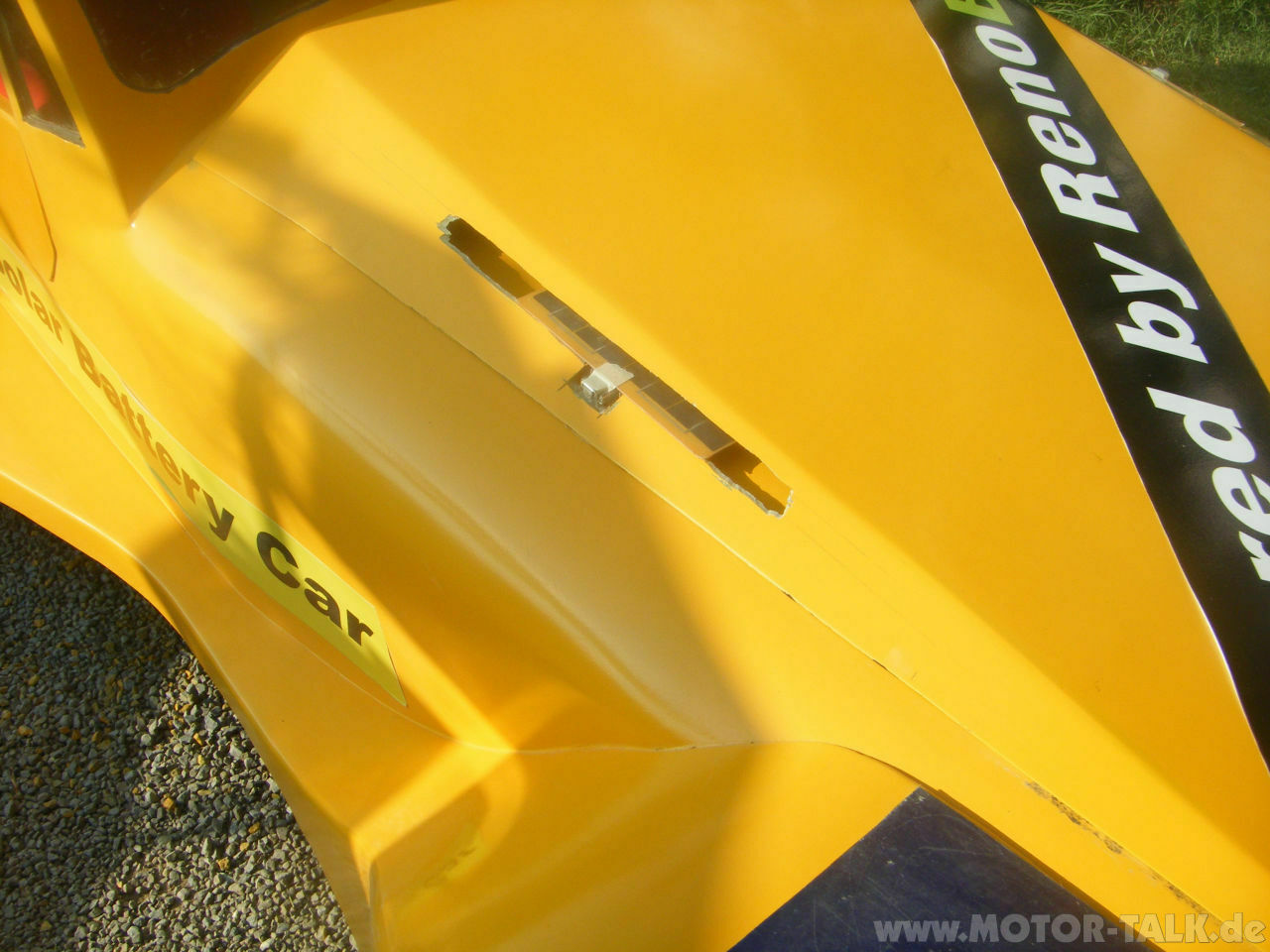

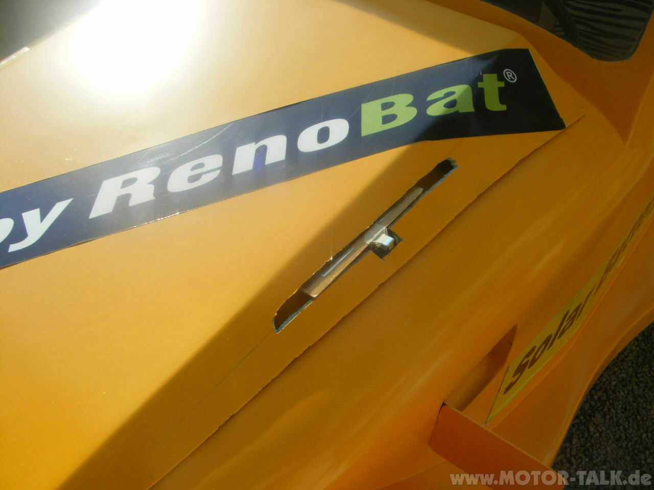

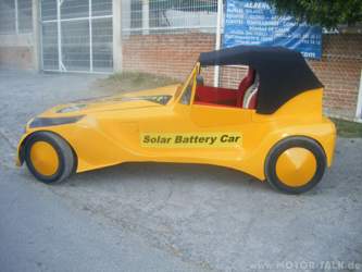

Thu Apr 14 07:02:12 CEST 2016    |    gregi66    |    Kommentare (8)
ein richtiges auto sollte auch fluegel haben.
hab heute damit angefangen diese zu montieren mit den laufschienen, klappt gut und sieht witzig aus wenns auto steht.
die idee auf jeder seite um die 45 watt zusaetzlich mit den fluegel gewinnen. diese sollte bei fahrten bis 15 oder 20 km/h alleine ausfahren oder wenn das fahrzeug steht um mehr energie zu haben. habe heute nur zum test mal auf beiden seiten 1 panele angebaut, spaeter werden es 4 auf jeder seite sein.
am ende der panelen also aussen kommt so ne art deckel drauf damit man spaeter nichts sehen kann wenn die panelen eingefahren sind und auch kein wasser rein laeuft.

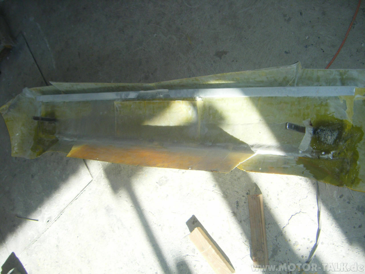

Wed Apr 13 05:17:38 CEST 2016    |    gregi66    |    Kommentare (0)
und auch wenns weh tut. ich muss weiter machen.
das heisst ich muss dinge aendern oder sogar wieder kaputt machen.

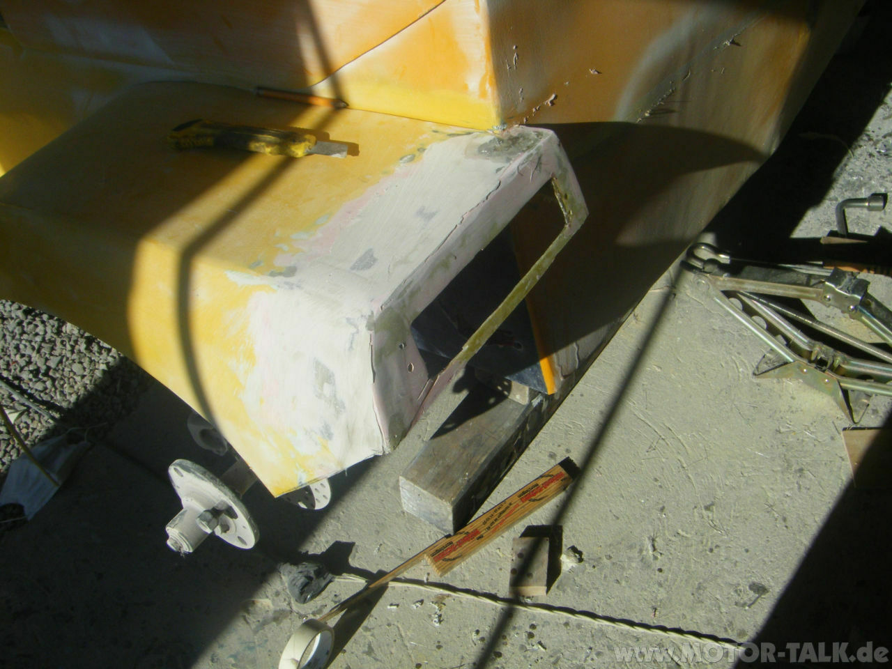

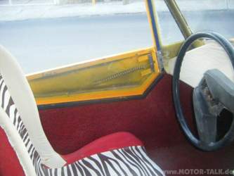

heute war ich damit beschaeftigt die tuerverkleidungen zu machen.
man koennte diese einfach gerade machen und mit schrauben oder klips befestigen aber nein ich habe mich fuer ne andere variant entschieden die deutlich aufwendiger war. man sieht auch keine schrauben oder klips.
jetzt hat die tuere mehr volumen und ich kann auch noch was in den tueren unterbringen wie nen motor zum oeffnen oder so.
ausserdem gefaellts mir so besser. nachteil , ich muss das amaturenbrett abaendern damit das ganze wie in einem stueck aussieht.
das werd ich spaeter in angriff nehmen.
vorne hab ich die traegerplatten fuer die solarzellen befestigt und angepasst. auf diese kommen spaeter die solarzellen. die teile sind angeschraubt und einfach bei nem unfall zu wechseln.
morgen werd ich mich wohl mit der motorhaube bschaeftigen. da sollte so ne art wie an einem tisch seitlich panelen zu ausziehen eingebaut werden. bei langsamer fahrt und wenn das fahrzeug steht, sollten die alleine ausfahren. bin ich mir aber noch nicht so ganz sicher.

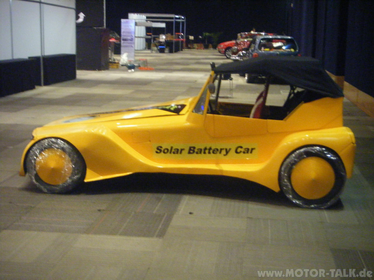

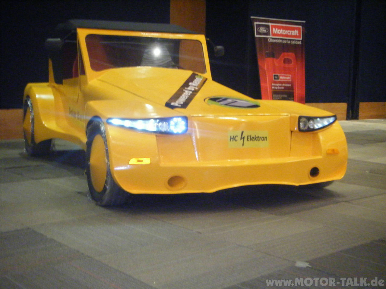

Thu Mar 17 06:22:11 CET 2016    |    gregi66    |    Kommentare (5)
<iframe class="video youtube-player" width="425" height="355" type="text/html" src="https://www.youtube.com/embed/G21USIy8bkw" allowfullscreen="1" frameborder="0"></iframe>

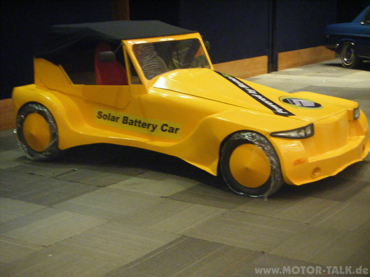

ich war heute als die messe eroeffnet hat mal 2 std dort um zu sehen wie die leute auf das auto reagieren.
ok so wie ich die verstanden habe hat es denen gefallen und die waren interessiert.
werde nach der messe meinen bekannten fragen wie der rest so verlaufen ist, denke aber das es wie schon heute doch recht gut ankommt.
klar werd noch details abaendern, wie die frontscheibe, doch im grossen und ganzen wird es diese form behalten.
wenn alles vorbei ist werd ich anfangen die zellen aufs auto zu kleben und die ausziehteile fuer die kleinen panelen in der motorhaube zu bauen.

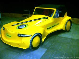

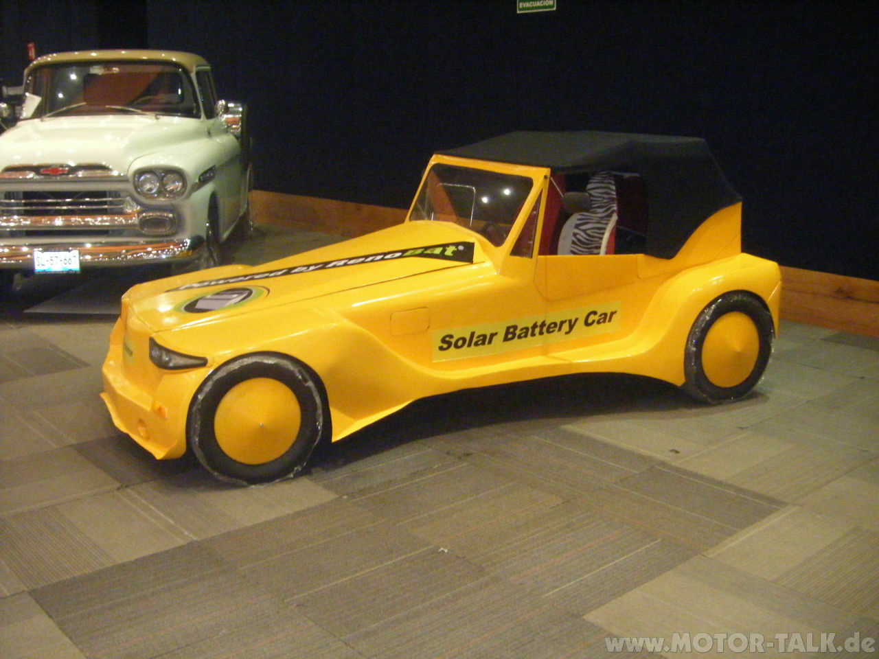

Wed Mar 16 05:49:24 CET 2016    |    gregi66    |    Kommentare (2)
oder ich bin fertig.
kommt aufs gleiche raus im moment .
waren lange naechte wenig schlaf viel arbeit.... aber ich habs geschaft.
das auto steht auf der messe.
und wenn ich jetzt nur mal von den arbeitern ausgehe die dort waren denke ich das es ein erfolg wird.
aber genaueres weiss ich morgen abend. bin auch zu muede um mehr zu schreiben.
Sun Mar 06 05:07:01 CET 2016    |    gregi66    |    Kommentare (2)
heute hab ich es geschaft das teil das erste mal fast ganz zu lackieren.
sieht ned schlecht aus und weniger fehler drin als ich dachte.
ausserdem bin ich gerade dabei radkappen zu machen.
denke mal das es dann besser aussieht wie mit alten stahfelgen zu messe und fuer alu fehlt hat das geld.
aber ok wird schon.
leider ist die farbe anderst, laesst sich jetzt auch nicht mehr aendern , muss ich mit leben obwohl die andere viel viel besser war, aber in 10 tagen muss man halt schauen wie man zurecht kommt .

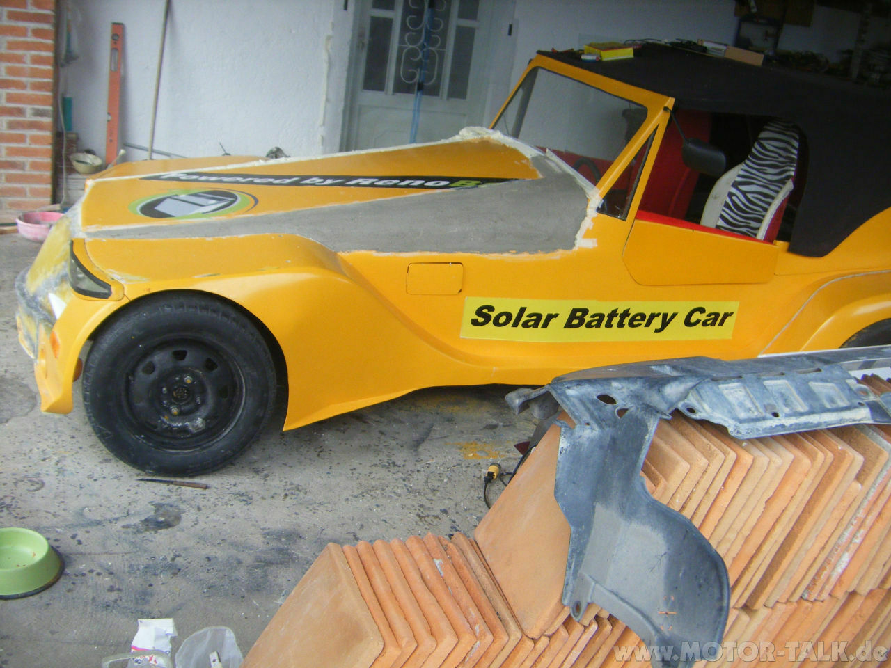

Wed Mar 02 03:41:50 CET 2016    |    gregi66    |    Kommentare (6)
er sieht wirklich gut aus und er ist noch nicht mal fertig ,
ok meine meinung
war jetzt wirklich ne harte arbeit mit dem trennen der stosstangen und so weiter.
aber nu passt alles schoen zusammen wie an nem normalen auto.
da es hier keinen spruefueller gibt hab ich viel farbe aufgespritzt die ich morgen nass abschleife fuer die feinheiten.
ok muessen viele kleine loecher noch verpachtelt werden und kleinigkeiten an den lichtern und so angepasst werden.
werde wohl aber nicht ganz fertig bis zur ausstellung dafuer ist es zuviel arbeit.
fuer mich ist wichtig das es von aussen den leuten gefaellt und die technik fertig ist. innenausstattung werd ich denn spaeter machen genauso wie die solarzellen, die drauf sollten.
aber ich kann das auto jetzt schon nutzen fuer die solarenergie .
wenn das auto nicht gebraucht wird kommt der strom aus dem auto fuers haus. wenn ich es nutze gibts nen schalter der wie im krankenhaus in ner milli sekunde aus oeffentlich netz umschaltet .
ich hab jetzt noch ein paar tage fuers fertigstellen, mal sehen wie weit ich komme.

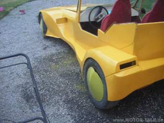

Fri Feb 19 03:55:11 CET 2016    |    gregi66    |    Kommentare (0)

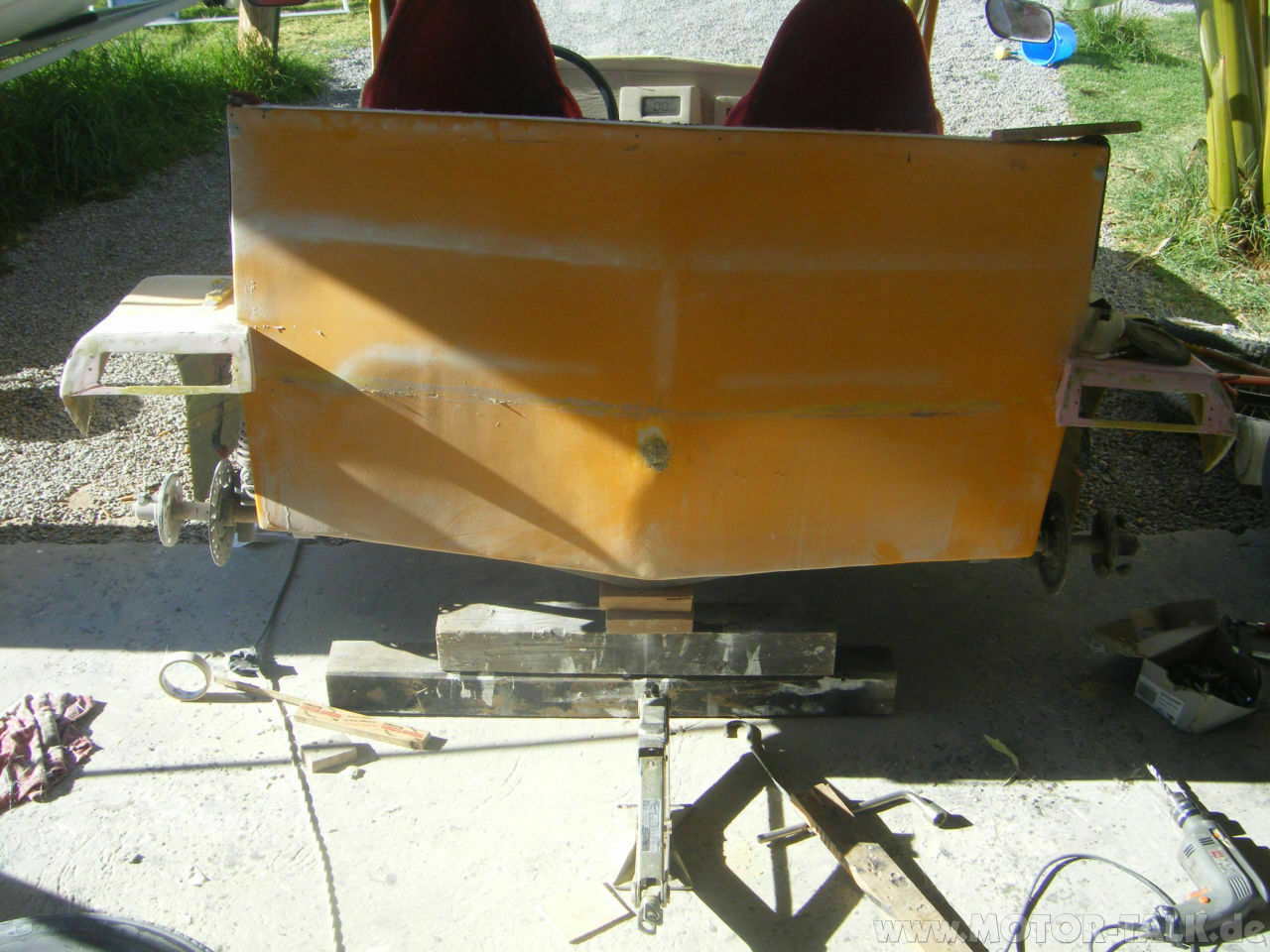

ja, lamgsam gehts dem ende zu, ich war heute damit beschaeftigt hinten die stosstange anzupassen, so das man diese wie die vordere leicht abnehmen kann. den groessten teil hab ich fertig. muss aber noch verspachtelt werden und die feinarbeiten.
das problem ist wie schon vorne das das spalt zwischen kotfluegel und stosstange auch ueberall gleich ist und das man die halterungen spaeter nicht sehen kann.
die stosstange sollte aber auch einfach zu wechseln sein.
naja, denke das es zu schaffen ist, vorne sieht es wirklich gut aus und es passt auch gut zusammen. geschliffen wurde das teil im vorderen bereich auch schon .
an der motorhaube wurden ander halterungen agebracht damit man diess nicht mehr sehen kann .
vorher konnte man ein teil der schaniere sehen , jetzt nicht mehr . und es sieht gleich viel besser aus. an den tueren hab ich das gleiche problem mit den schanieren, leider hab ich dafuer noch keine loesung..
is ja noch etwas zeit bis zur ausstellung.

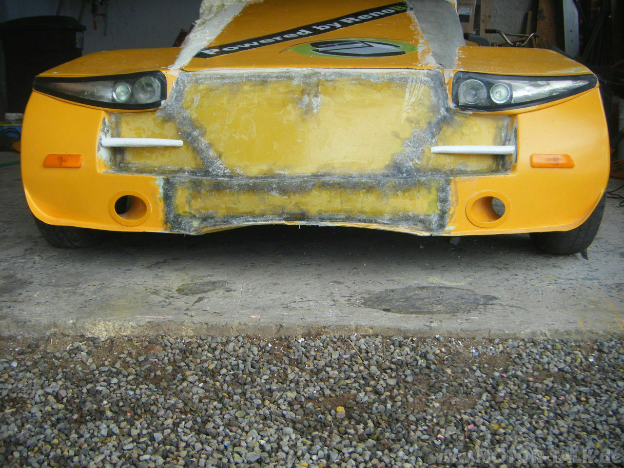

Wed Feb 17 07:08:23 CET 2016    |    gregi66    |    Kommentare (4)
<iframe class="video youtube-player" width="425" height="355" type="text/html" src="https://www.youtube.com/embed/G5LJJR7De4g" allowfullscreen="1" frameborder="0"></iframe>
so ich war wieder mal krank, muss wohl am wetter liegen. hab heute mal die stosstange vorne getrennt und angepasst so das alles hinter den scheinwerfern verschraubt wird ohne das man es sehen kann. abdeckungen lichter hinten sind auch fertig.
und ich habe es geschafft mal die kabel zu ordenen damit es ne bessere optik hat.
mit schleifen hab ich auch angefangen damit ich vielleicht naechste woche oder spaetestens uebernaechste woche lackieren kann.
