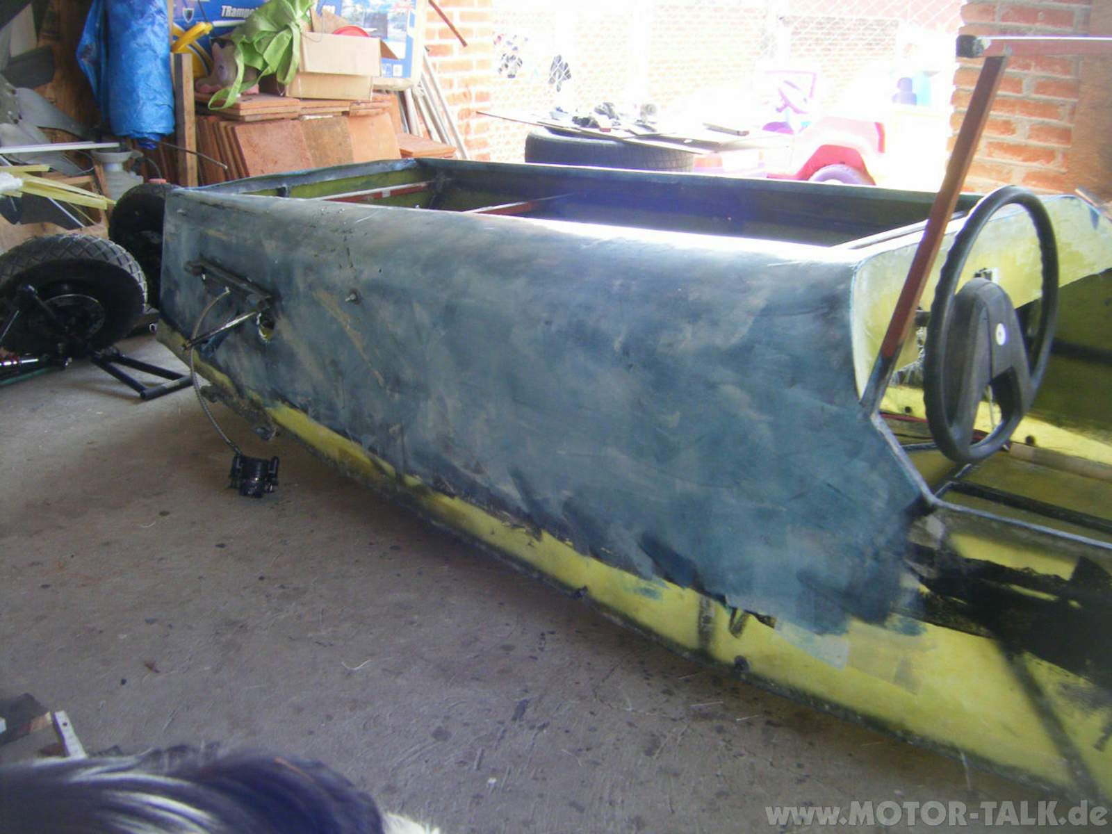

gestern durften meine maedels das teil anpinseln , ok ich wurde nicht ganz fertig , hattes es ihnen aber versprochen ... so ist es halt ein teil gepinseltes auto ..

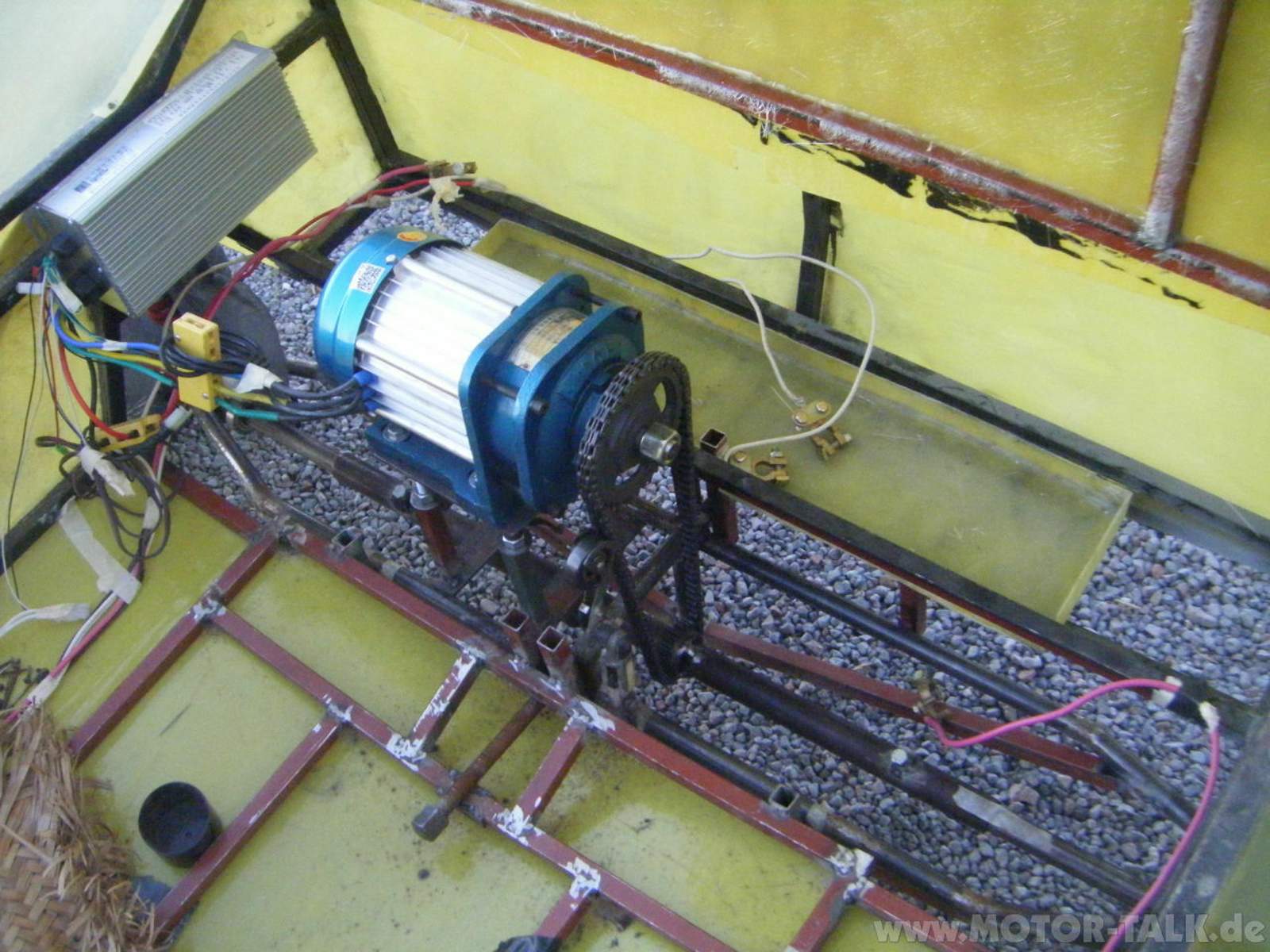

ausserdem hatte ich zuvor nen motor eingebaut . dieser hat 1500 watt bei 48 volt . morgen werd ich das teil mal auf der strasse testen .

Bei der Übersetzung wird die theoretische Endgeschwindigkeit wahrscheinlich bei Mach 0,4 liegen. 😉
Hast Du das mal durchgerechnet, so Motordrehzahl, Übersetzung, Raddrehzahl und Radumfang?
Die Übersetzung erscheint mir sehr lang.
Sun Dec 21 13:58:35 CET 2014    |    gregi66
normal muesste mit der uebersetzung und mit der radgroesse das teil um die 53km/h laufen , der motor hat schon nen gedriebe !! NM 320
Sun Dec 21 15:04:30 CET 2014    |    Lewellyn
Ok, das vorhandene Getriebe hab ich nicht gesehen.
Viel Erfolg...
