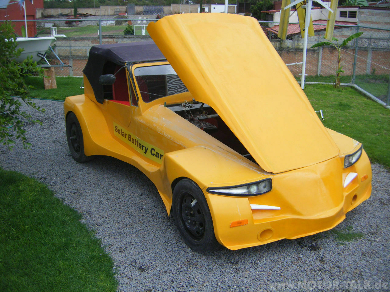

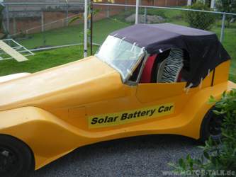

Fri Jan 20 22:27:54 CET 2017    |    gregi66    |    Kommentare (2)

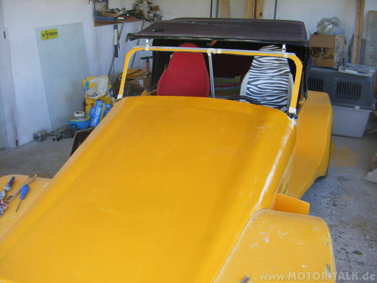

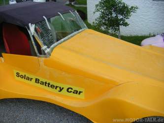

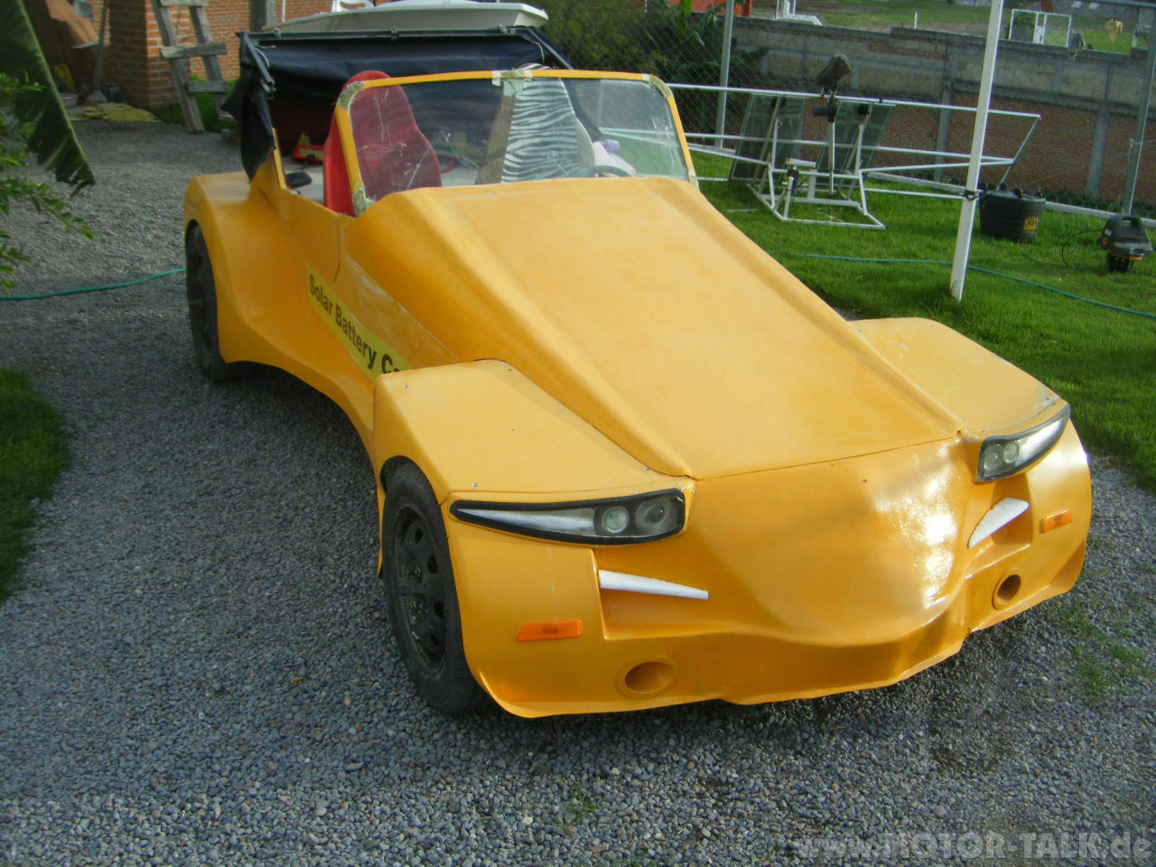

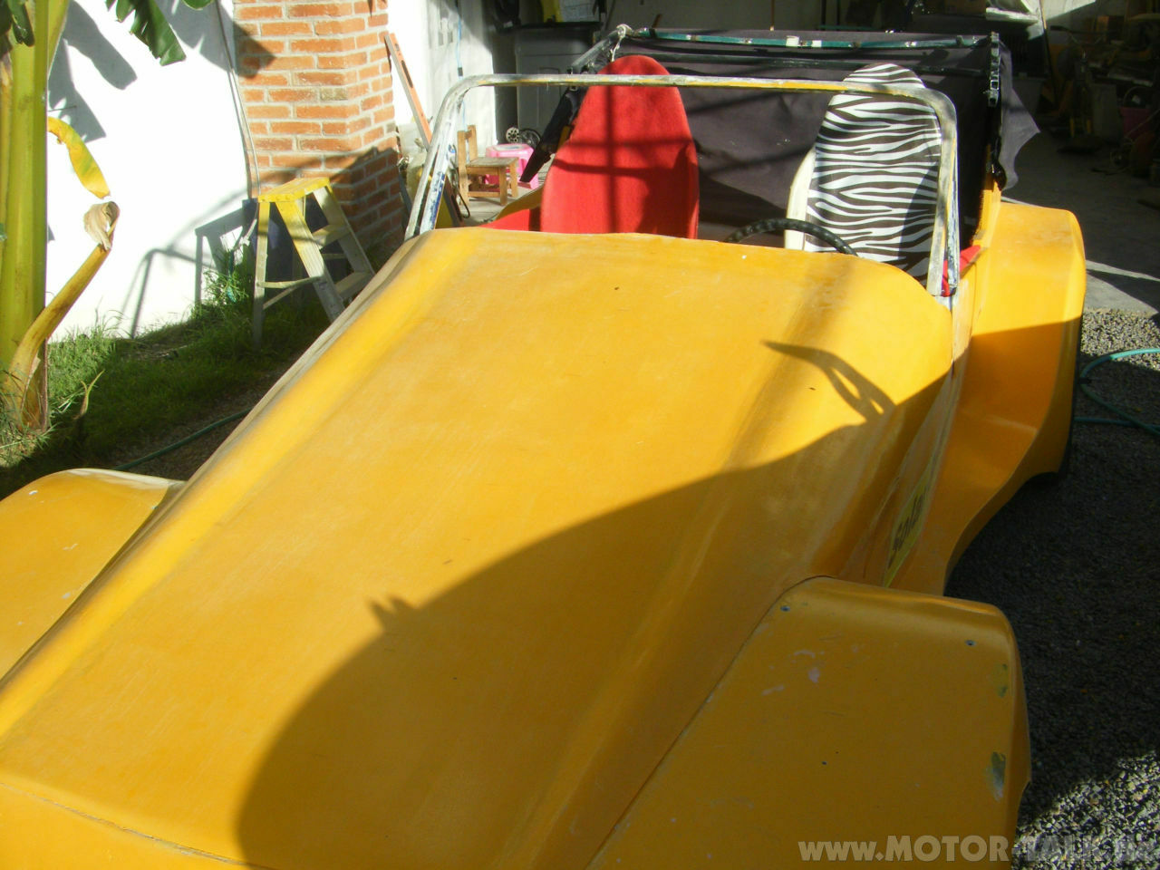

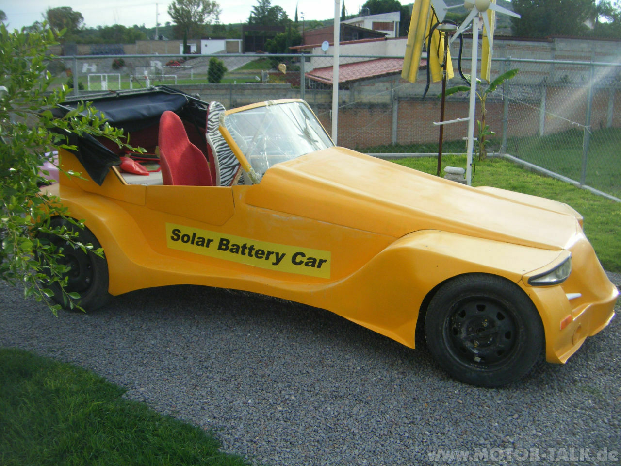

habe diese woche mal das verdeck an die neue scheibe angepasst.
ok ist ja keine neue scheibe, nur der rahmen wurde weiter nach hinten gebogen, der optik wegen.
also ich finde es sieht schon deutlich beser aus als zuvor. aber das ist meine meinung, muss ja nicht jedem gefallen.
ich versuch das ding soweit wie moeglich fertig zu machen bevor der neue motor kommt.
das sollte naechste woche sein.
ein geschenk meiner schwester zum geburtstag.
hoffe ja das ich es schaffe.
vorne muss noch was an die schnautze dran das die raeder mehr abgedeckt werden.
macht ja keinen sinn breitere reifen bei nem e auto.
wir werden sehen. waere nett wenn der eine oder andere mal seine meinung schreiben wuerde zu den veraenderungen. danke

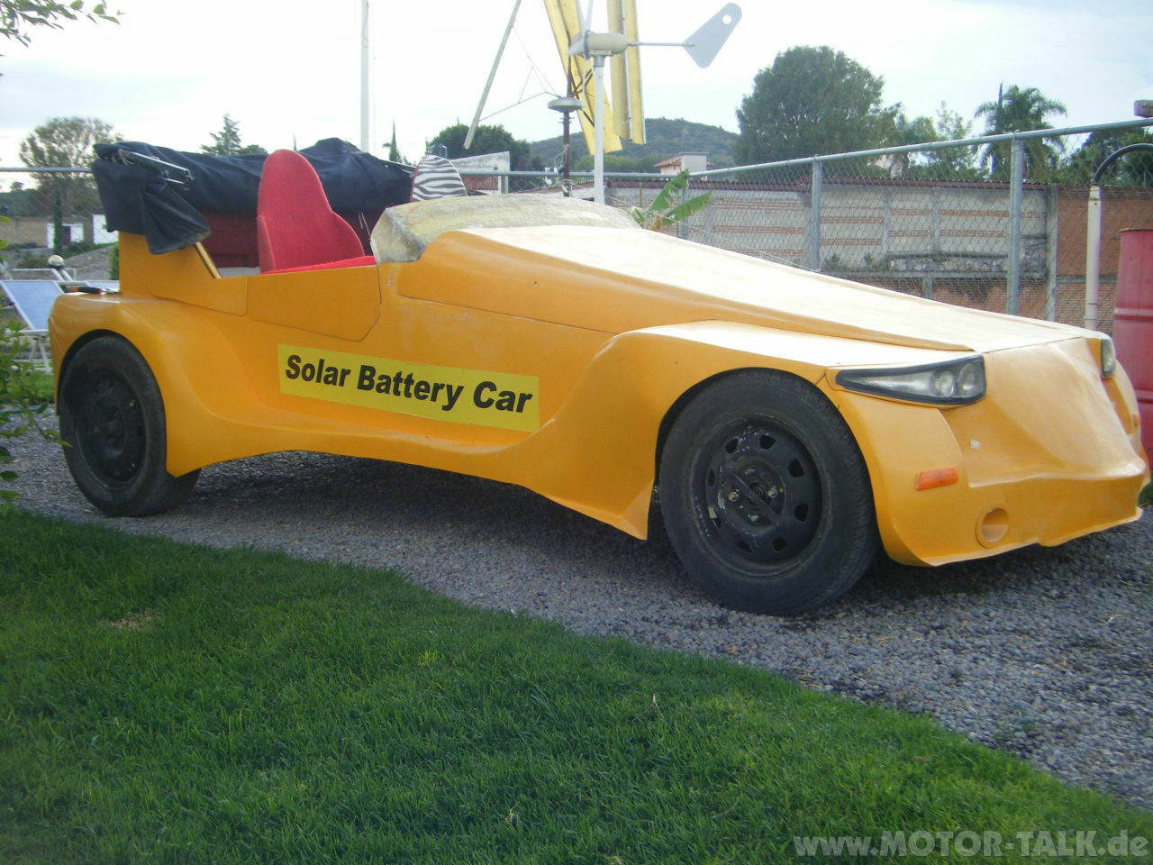

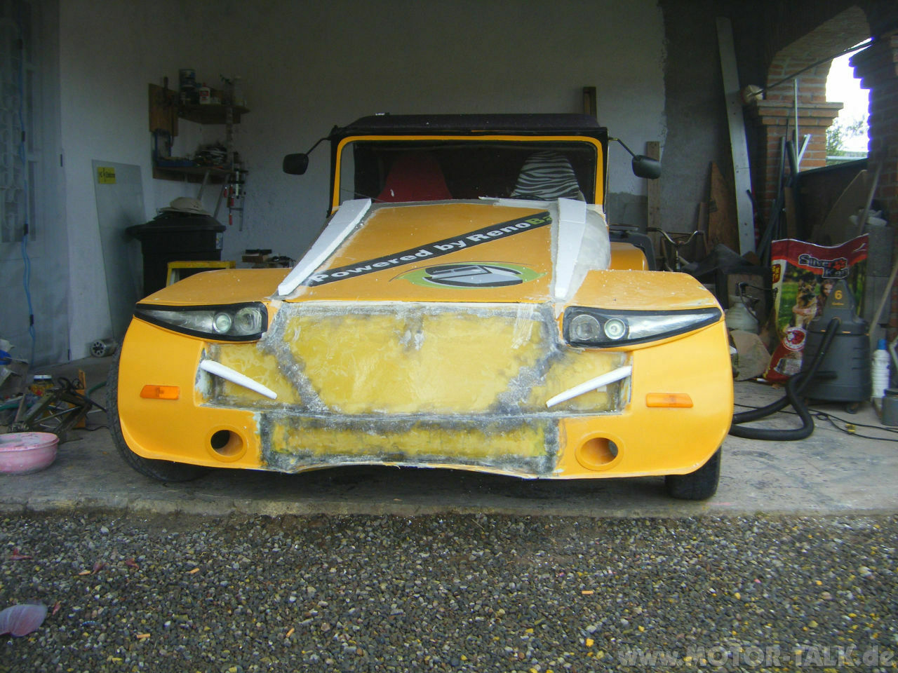

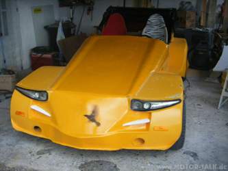

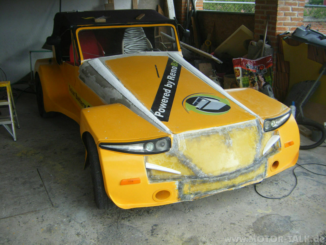

Wed Jan 11 04:15:31 CET 2017    |    gregi66    |    Kommentare (0)
bin zu faul um zu schreiben.
aber wie man sehen kann hat sich das ding veraendert. also ich finde es nicht so schlecht, klar muss noch nachgebessert werden hier und da aber im grossen und ganzen is es ok und macht das auto irgedwie sportlicher. mal sehen wie es denn ist wenn das teil auch gelb angepinselt ist.
und ein grosser vorteil , ich kann das ganze mit 4 schrauben abnehmen und die andere front dran schrauben wie immer es mir beliebt.

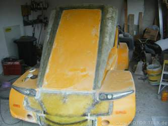

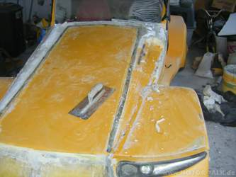

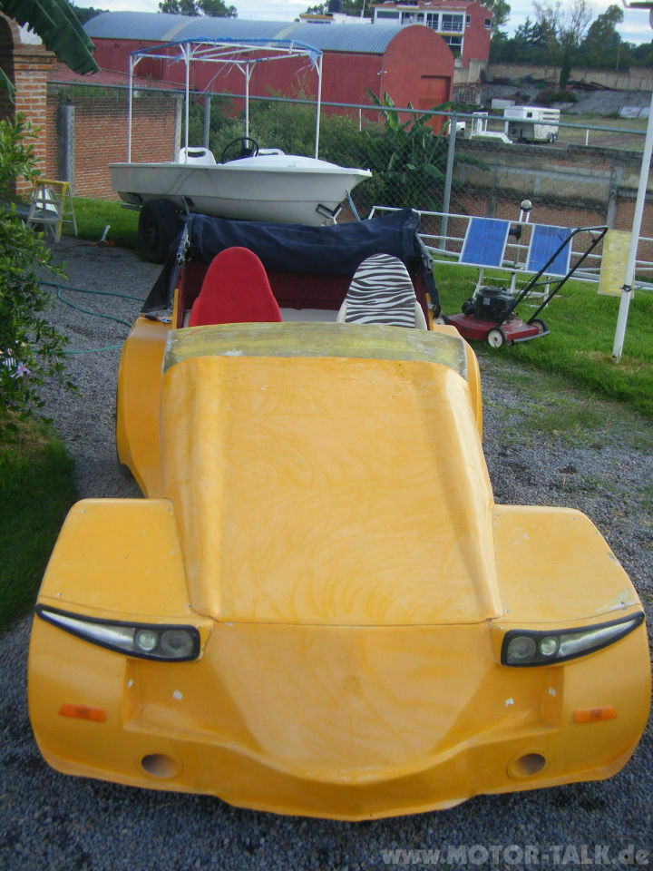

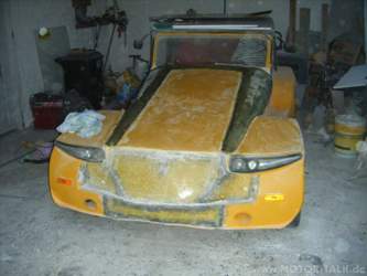

Mon Jan 09 02:40:40 CET 2017    |    gregi66    |    Kommentare (0)

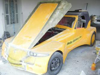

ja ich dachte mir wenn ich schon was mache, denn mach ich etwas mehr. also gesagt getan alte front weg und neue dran. jetzt kann ich nicht nur die scheibe schnell wechsel sondern auch die front. nun muessen aber breitere reifen dauf wenn das so gut zu sehen ist und die seitenteile bei den kotfluegeln muessen abnehmbar gemacht werden. wenn ich wieder zeit habe werd ich das ganze mal etwas verspachteln und auch die haube etwas abaendern das es eine linie gibt .
dadurch das ich die frontscheibe weiter nach hinten gekippt habe, was mir besser gefaellt, muss ich jetzt auch das verdeckgestaenge wieder abaendern. naja, wer keine arbeit hat der macht sich eben welche. a jetzt hab ich 4 verschiendenf fahrzeuge in einem mit wenig aufwand zu veraendern. is ja auch mal was.
wenns denn fertig ist wird man es wohl erst richtig sehen , jetzt siehts etwas bloed aus auf den bildern.
Hat Dir der Artikel gefallen? 0 von 1 fand den Artikel lesenswert.

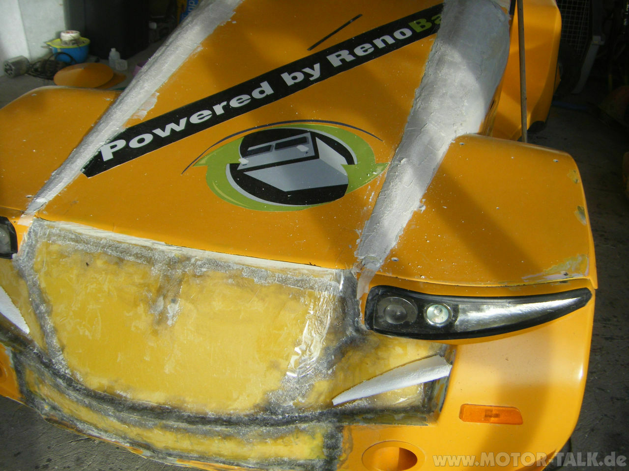

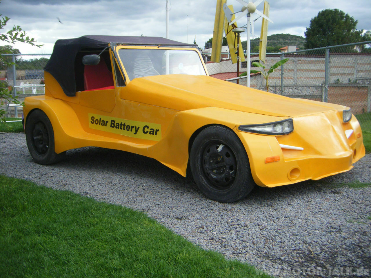

Wed Jan 04 06:09:53 CET 2017    |    gregi66    |    Kommentare (0)
ja, ich lebe noch und nein, ich habe es nicht aufgegeben.
hatte viele andere dinge zu tun in letzter zeit, drum gings auch nur langsam weiter.
leider bin ich nicht soweit wie ich mir das vorgestellt hatte, da ich ja eigentlich ende 2016 fertig sein wollte, aber naja, is halt nicht, hatte andere sachen zu tun die auch ein wenig geld gebracht haben.
da zwischen habe ich immer nur kleinigkeiten machen koennen.
aber wie heisst es so schoen viele kleine dinge gebem auch was grosses .

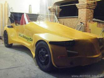

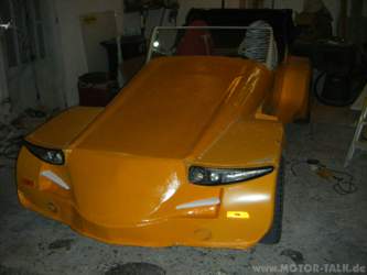

so und wie ihr sehen koennt habe ich die ganze front veraendert. nun hat das ding ne bessere optik. klar nicht ganz wie ich mir das vorgestellt hatte , aber ok , damit kann ich nun leben.

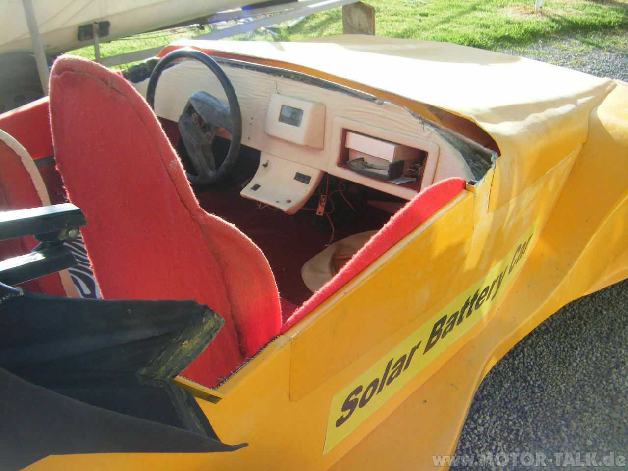

auch innen ist es weiter gegangen, die cameras sind drin und alles laeuft jetzt uebers handy, ist der schluessel, wenn man so will.
ausserdem teste ich gerade lifepo batterys, die sind natuerlich deutlich leichter. das auto faehrt jetzt auch wieder schneller.
nen groesseren motor hab ich jetzt auch gesponsert bekommen, der sollte wohl ende januar eingebaut sein. dieser hat 1,5 kw , das teil lauft damit 65km/h , der andere muss um die 5kw haben .... mal gespannt bin...

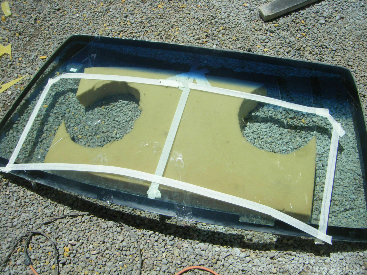

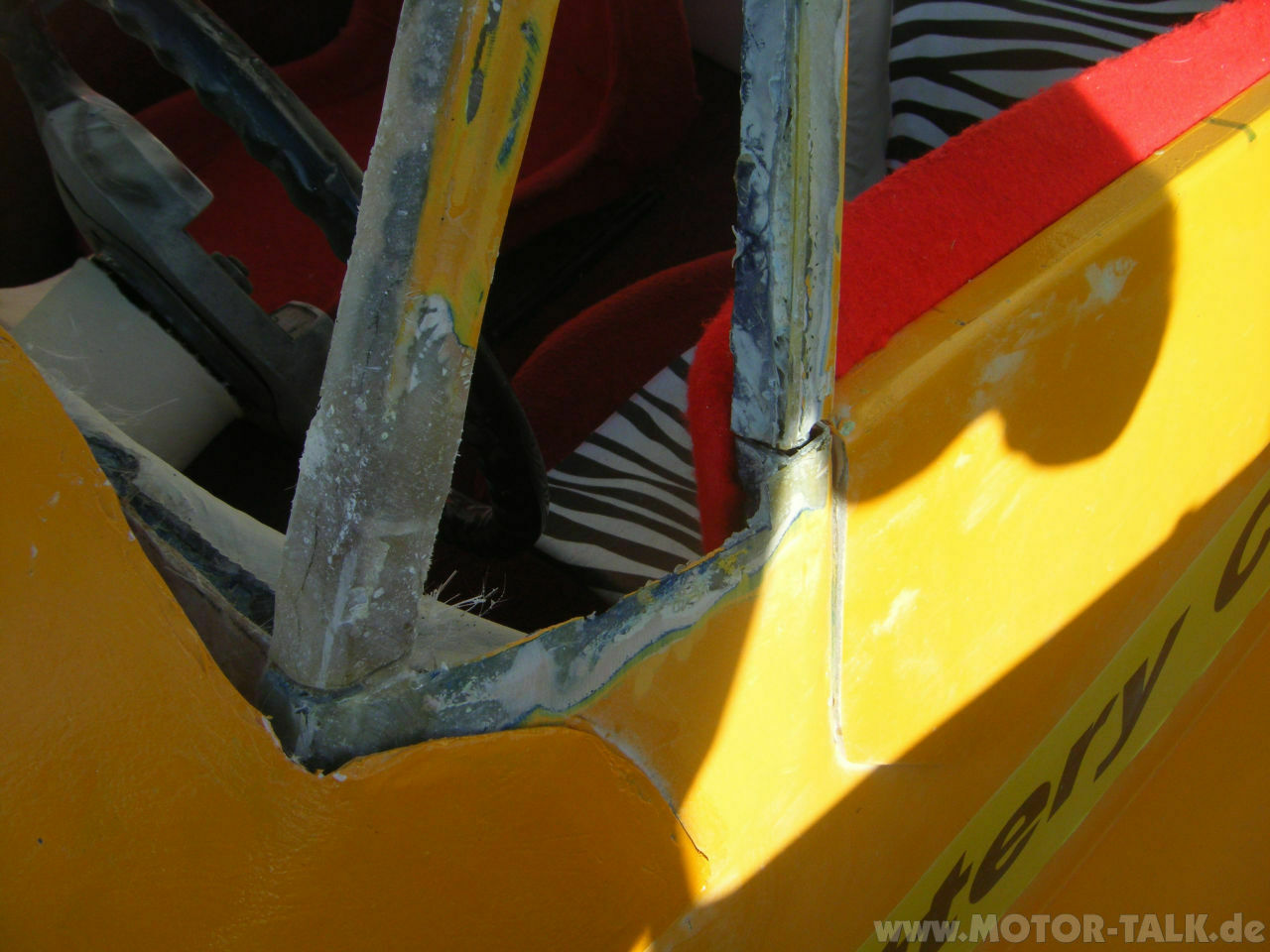

heute hab ich mich mit dem scheibenramen und der frontscheibe beschaeftigt.
wie gesagt die scheibe war gebraucht und eh schon gerissen, sielt aber keine rolle, da ich ja nur die groesse beneotige und die woelbung.
also wurde die scheibe kurzerhand mit der flex bearbeitet.
naja, ist wohl nicht gerade die feine art, aber es geht, beim abrechen der anderen teile ist sie aber dann doch noch mehr gerissen.
so war ich froh das es nur ne gebraucht war und nicht ne neue die ne menge geld hier kosten wuerde.
egal das teil wurde eingebaut damit ich den rahmen anpassen konnte.
bin nicht ganz fertig geworden aber ich finde es soweit ganz gut. die scheibe ist etwas laenger wie die alte, ca 7 cm aber dafuer weiter nach hinten gekippt.
verdeckgestaenge passt halt nicht mehr, muss also auch veraendert werden. ebenso spaeter die haube.
denke aber das es nicht so viel arbeit sein wird und das es sich gelohnt hat.
der rahmen selber wird sich noch leicht veraendern, er wird etwas breiter werden denke ich mal.
oen muss ich mir gedanken machen wie das verdeck befestigt wird.
gestern hatte ich den einfall, scheibe und tueren an der motorhaube zu befestigen dann waere die motorhaube glichzeitig die tuere. waere moeglich mit nem aktuator der alles elektrich machen wuerde.
aber ehrlich , die idee find ich gut , aber dann wird das teil nie fertig. also eben nur so.

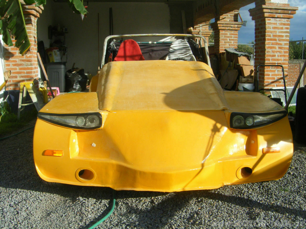

shabe heute doch einiges "fertig bekommen"wenn man das so sagen kann.
naja fertig bekommen ist wohl falsch asgedreuckt, wohl eher fertig zu betrachten und verstehen.
finde fuer mich jetzt das es schon mehr so ist wie ich es gerne haette.

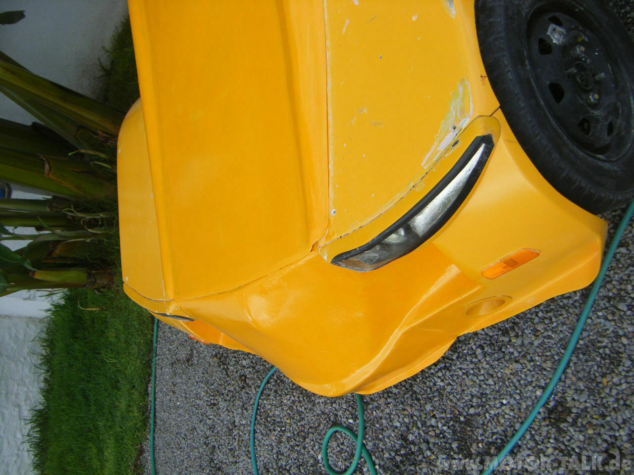

was mir nicht gefaellt, sind die schwarzen umrandungen an den scheinwerfern, sieht aus wie ein gesicht mit dem schwarz.
das werd ich wohl moch aendern muessen ausserdem fehlt was , so ne art kuehlergrill.
is bleod da ich ja eigentlich keinen brauche, aber ohne sieht es so leer aus.
mal schauen was mir einfaellt.
mit der frontscheibe werd ich wohl die naechsten tag anfangen, muss erst mal nach ner billigen gebrauchten scheibe suchen und denn auch noch jemanden finden der die schneiden kann.
koennen tun das ja hier alle wenn du die fragst, wenn du ihnen denn aber die scheibe gibst bekommst du sie zerbrochen zurueck. naja , man wird sehen. waere dankbar fuer kommentaren , der momentanen optik wegen . danke

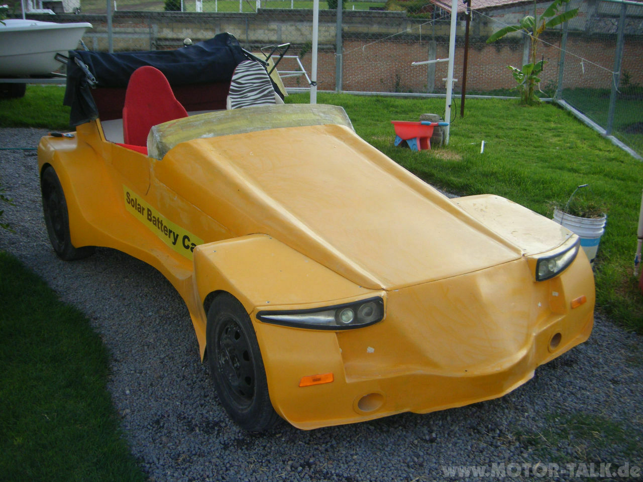

Wed Jun 15 02:39:49 CEST 2016    |    gregi66    |    Kommentare (10)

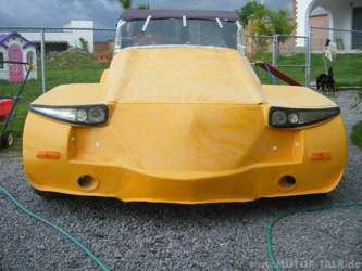

erst mal muss ich mich bei euch bedanken......
ja fuer was , weiss ich auch ned.. ich dachte es gibt hier leute die mal sagen was ihnen gefaellt und was nicht..
naja, denke habe es jetzt auch so gefunden was mir nicht gefallen hat.
meiner meinung nach war oder ist es der scheibenrahmen. der ist zu breit und denn auch noch so eckig oben nach aussen laufend und nicht nach innen wie bei nem normalen fahrzeug.
hab das teil jetzt mal mit isolierband abgeklebt.
siehe da sieht schon deutlich besser aus.
ich denke durch die nacharbeiten, die sich wie ich denke lohnen, bekommt das teil ein neues besseres gesicht. finde er sieht jetzt bulliger aus.
mal sehen wie es wird wenn die scheibe dann noch ne rundung hat. die stosstange vorne braucht auch noch etwas arbeit , etwas nach vorne ziehen und nach unten.
denn die groesseren raeder hinten, dann sollte es eigenlich fertig sein. innen neues amaturenbrett , fahrzeug wird mit nem smatphon gestarte oder tablat pc, alles laeuft spaeter ueber dieses system. kein tablat oder smartphone mit richtigem code, auto kann nicht gefahren werden, nichts geht ohne das.
soweit die idee, warte allerdings auf teile fuer das system. dach wird spaeter ne mischung hardtop und softop wegen den panelen.
