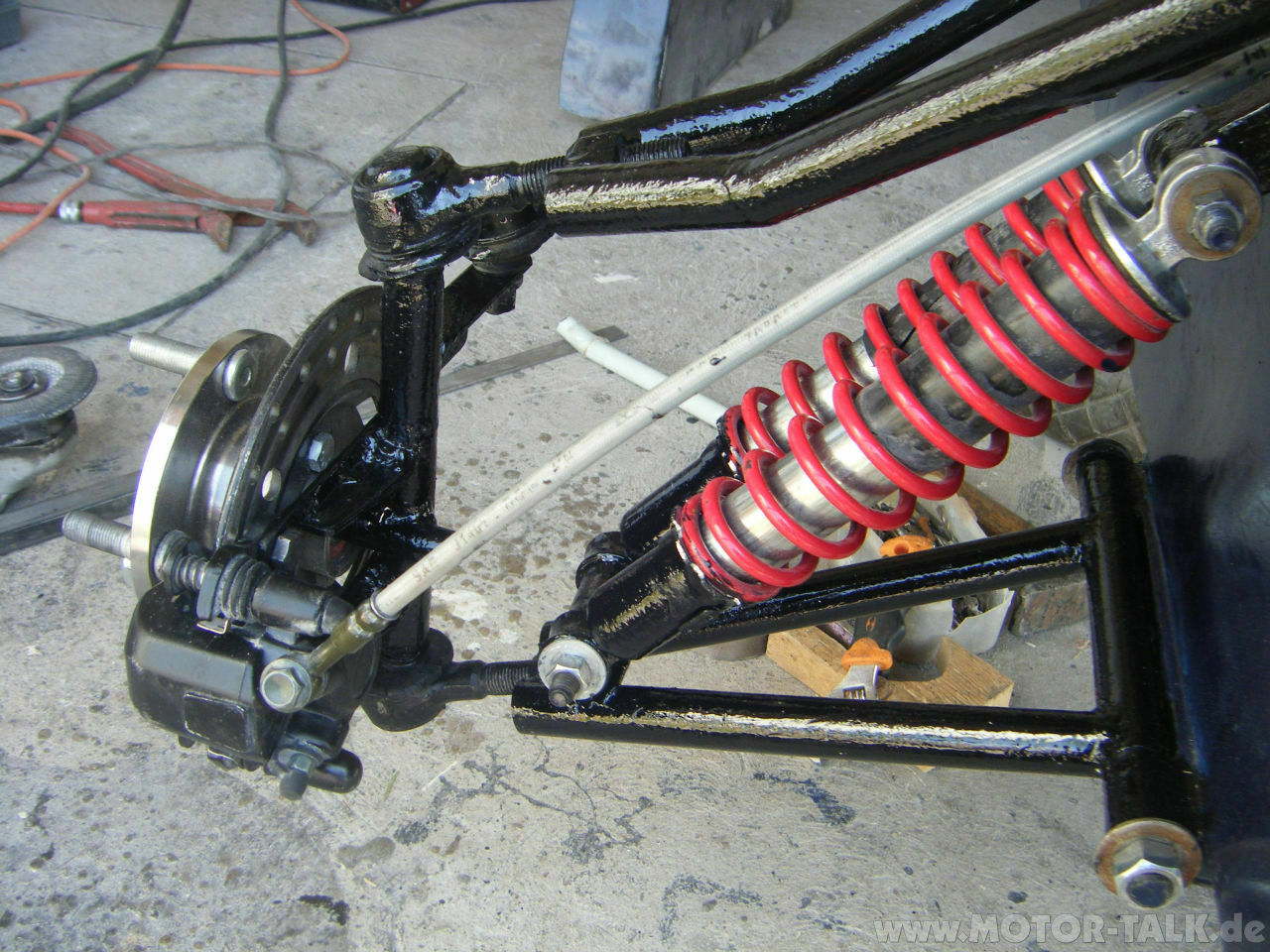

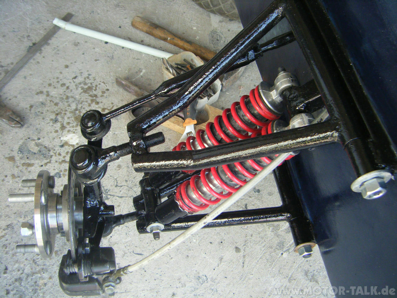

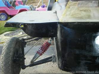

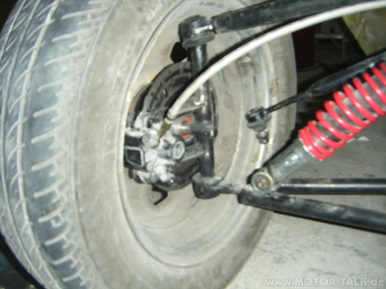

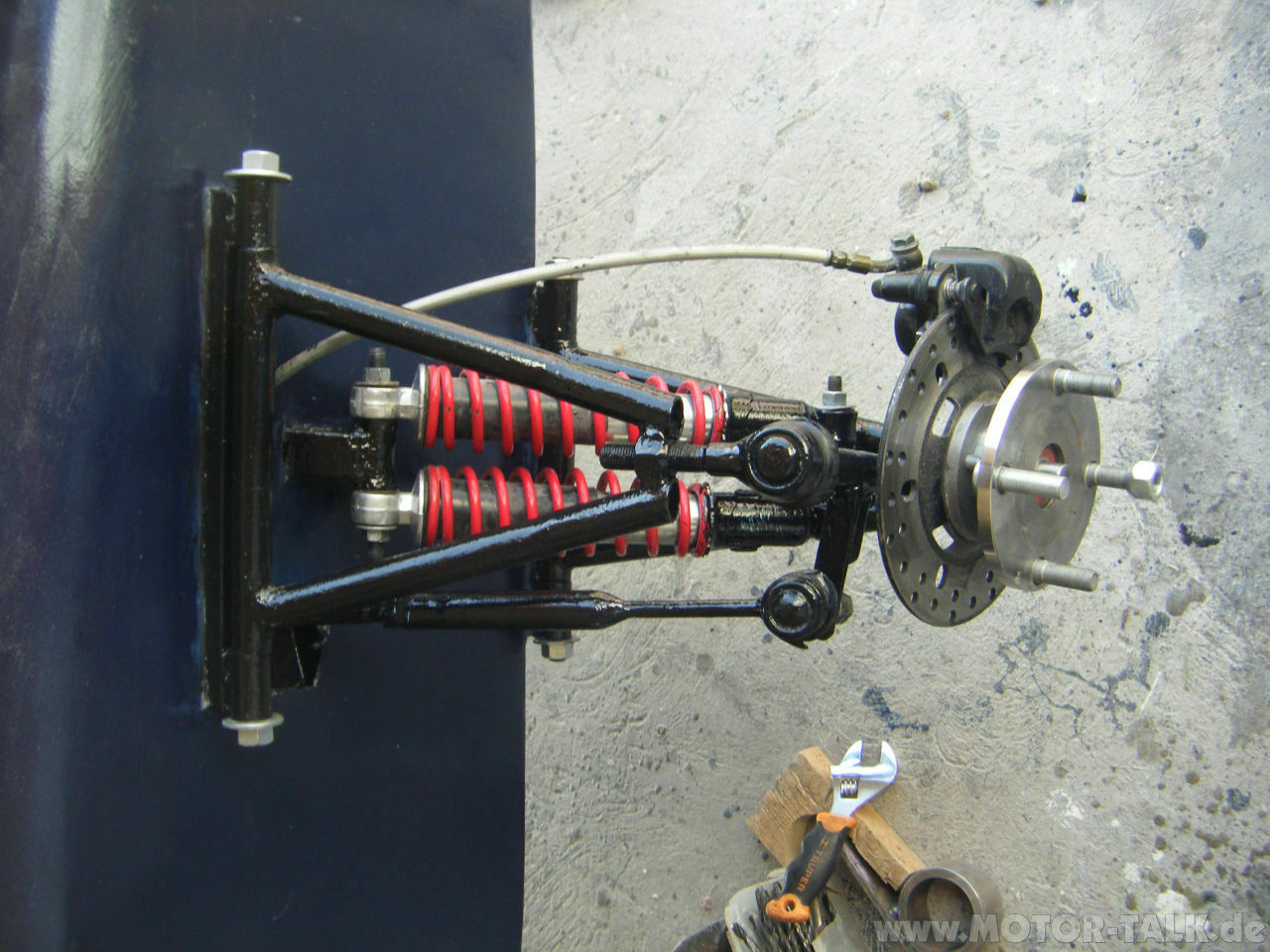

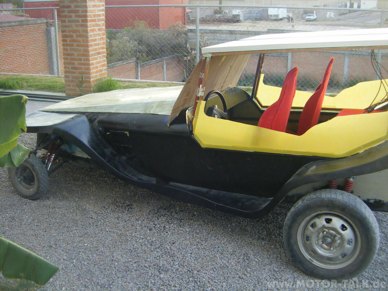

es geht langsam wirklich dem ende zu. heute hab ich beide seiten der vorderachse fertigetsellt inkl, bremsen.
jezt ist es ok fuer mich. wenn das auto spaeter lackiert wird museesn die teile nur noch abgeklebt werden. musste die ferderbeine um 3 cm kuerzen und einiges abaendern damit alles ins rad rein passt, aber jetzt gehts .... ausserdem hab ich die lenkung innen etwas nach unten gesetzt.
morgen gehts mit der hinterachse weiter. die teile hab ich heute schon soweit fertig gemacht damit es schneller geht.
wenn das denn alles erledigt ist kann ich mich um elektrik licht usw kuemmern.die scheiben werden wohl naechste woche eingebaut, hoffe ja das ich es schaffe, muss das dach ja voher noch abflexen.

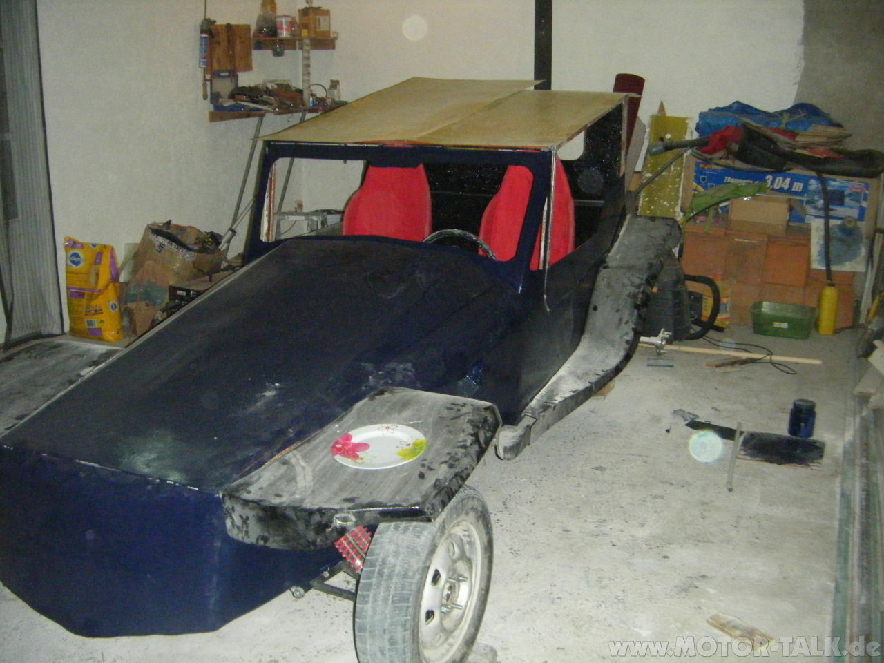

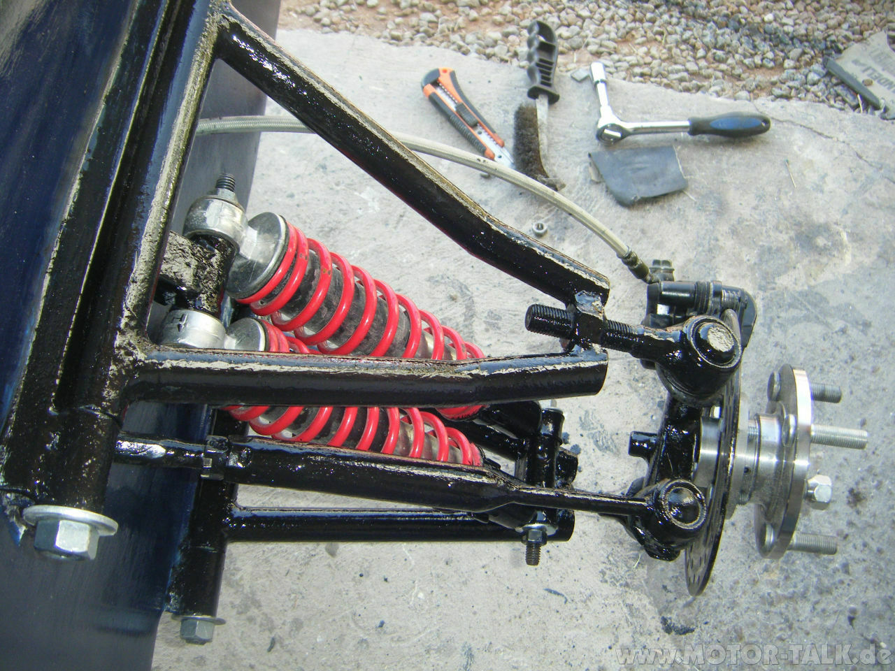

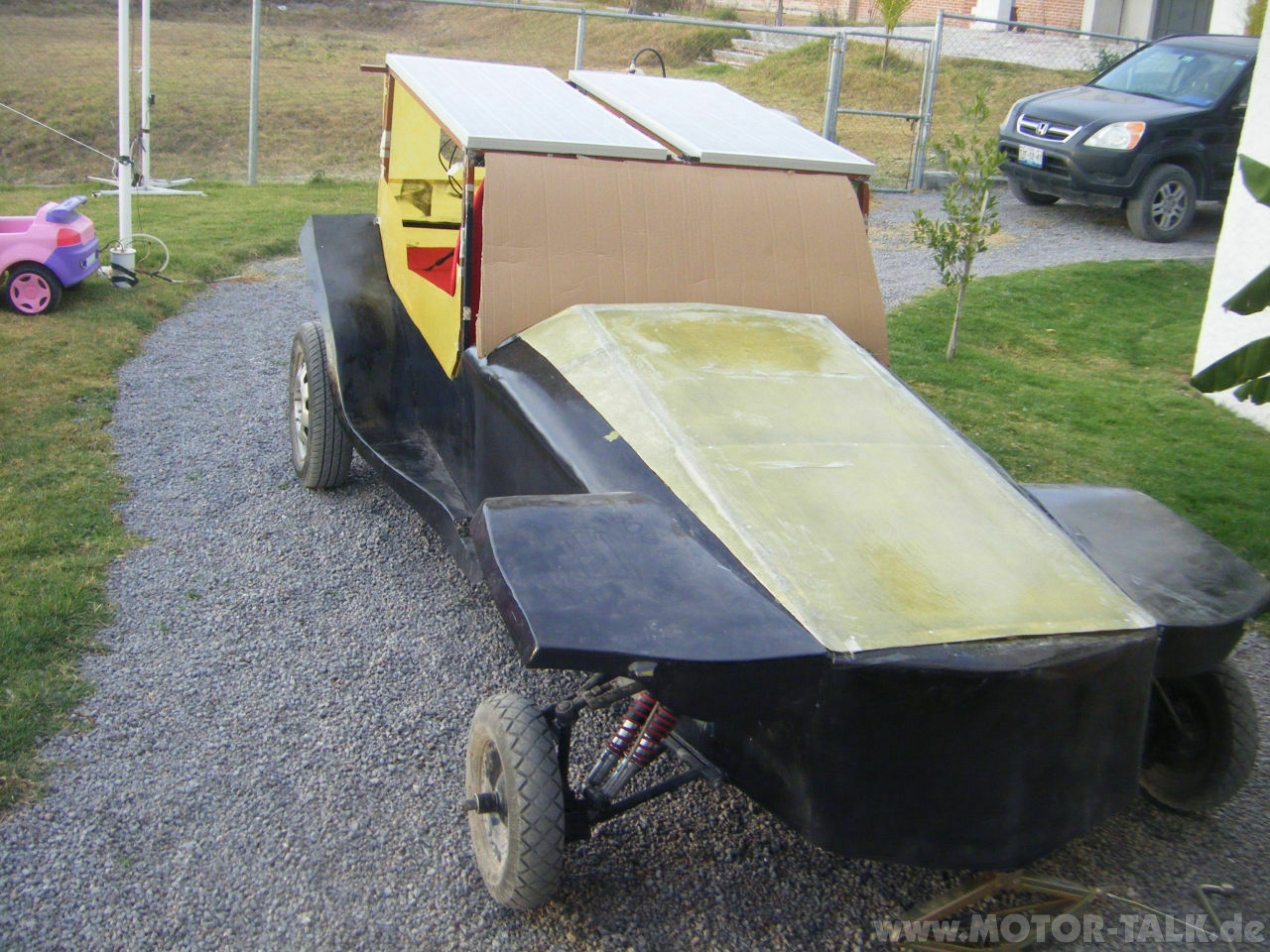

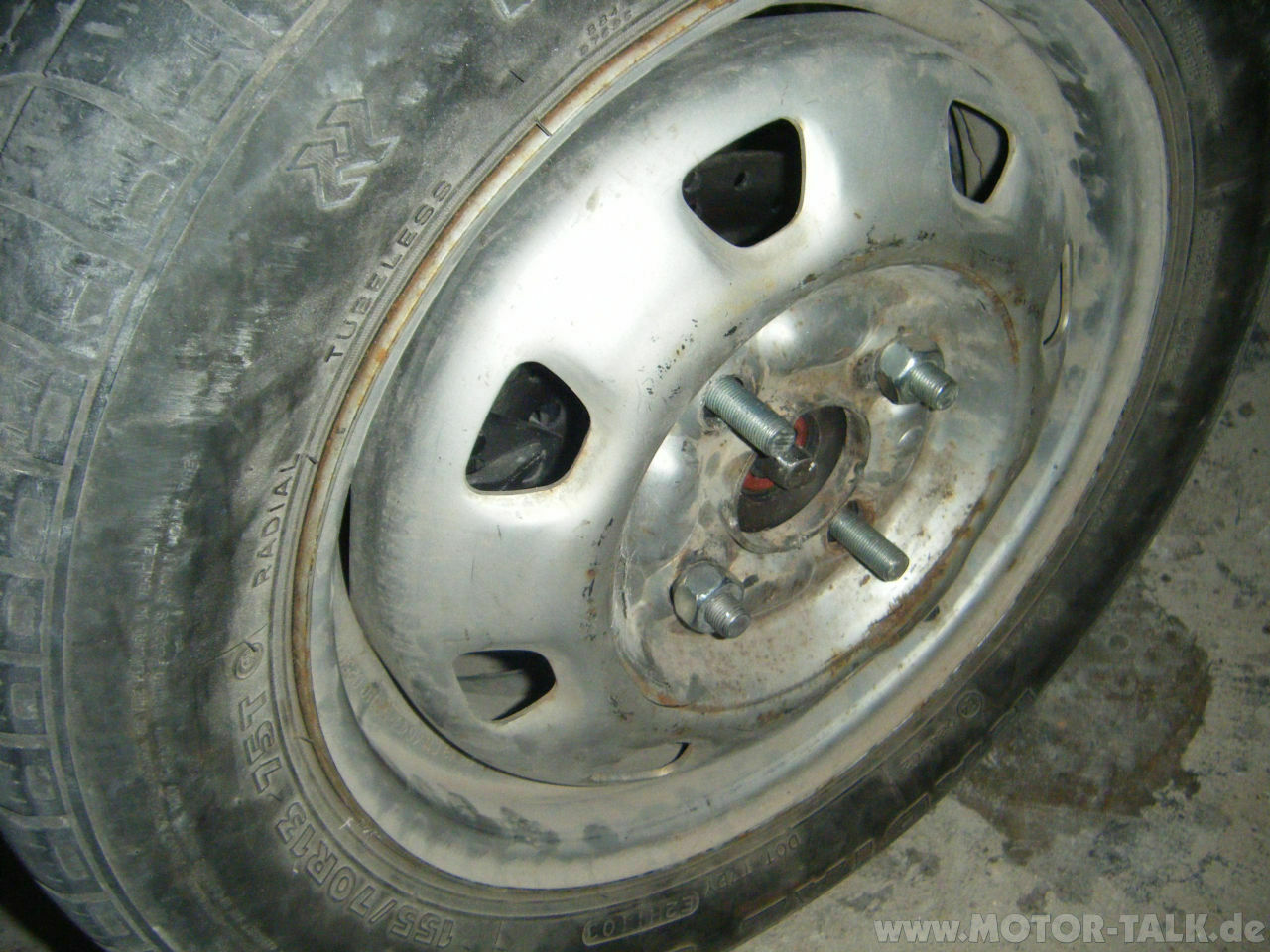

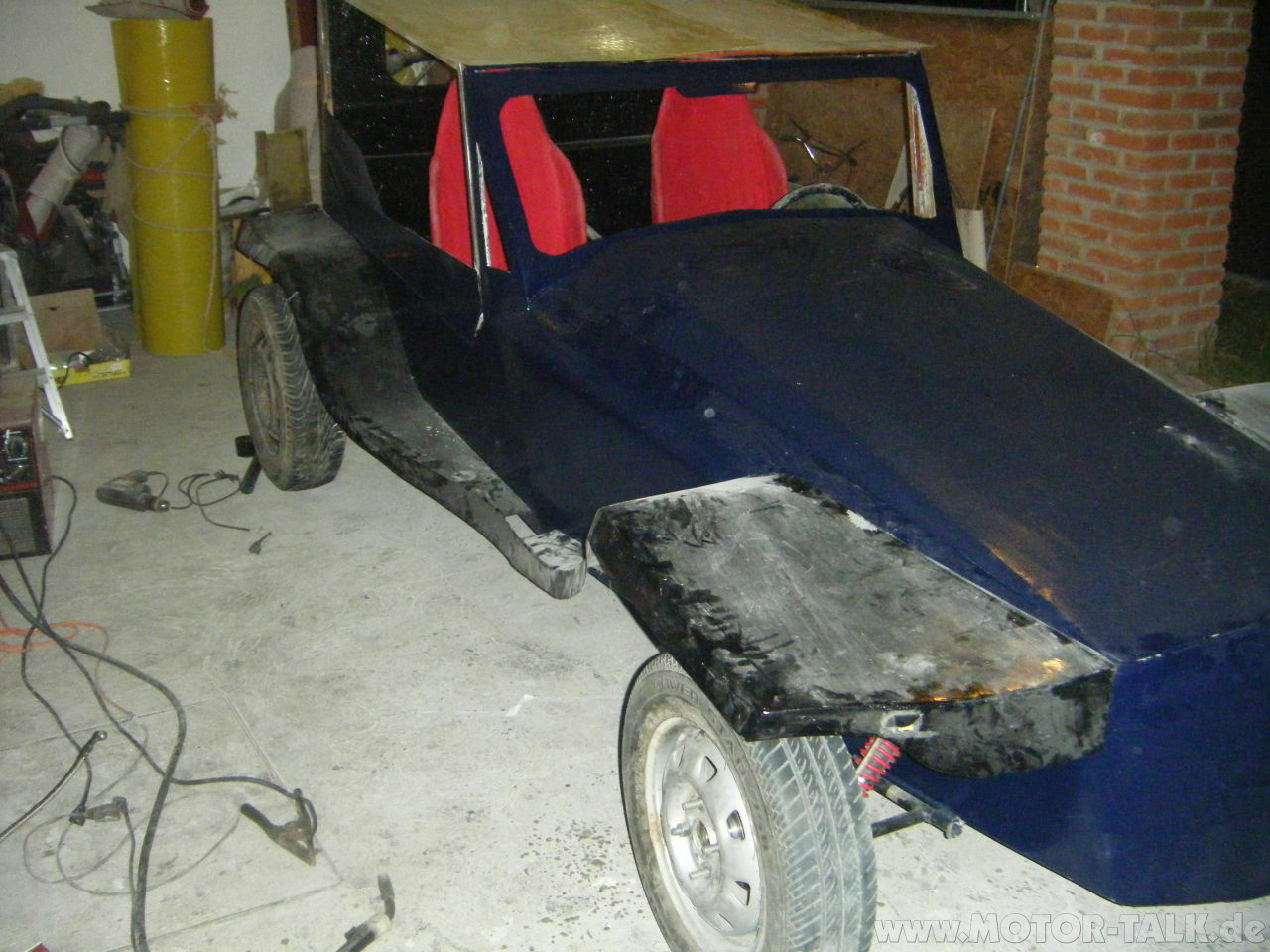

habe gestern die teile fuer die vorderachse bekommen und auch gleich montiert..... sieht halt gleich anderst aus mit grossen raedern vorne .
heute hab ich denn mal das ganze auto angepinselt... mit blau, naja die farbe ist nicht das was ich mir vorstelle, ok ist nicht schlimm, ging ja nur darum aus dem spachtel die ganzen rillen und so raus zu bekommen.
ja man nimmt normal was anderes, hab schon vergessen wie das zeug heisst.... spritzfueller glaub ich, aber den gibts hier halt nun mal nicht, auch keinen feinspachtel, also pinseln, denn nass schleifen und irgendwann mal lackieren.
denke gelb waere gut oder rot, nur meine kleinen wollen lila....
hmm , mal sehen wie ich das anstelle.
bei der forderachse musste ich so einiges anedern, bin noch nicht ganz fertig.
liegt daran das jetzt alles in der felge/rad ist und es eben nun nicht mehr so passt wie mit den kleinen raedern.
mal schauen ob ich das morgen fertig machen kann.
auch die vorderen federbeine musste ich kuerzen.
das geht jetzt eben alles etwas langsamer als zuvor. hab ja noch 3 wochen.

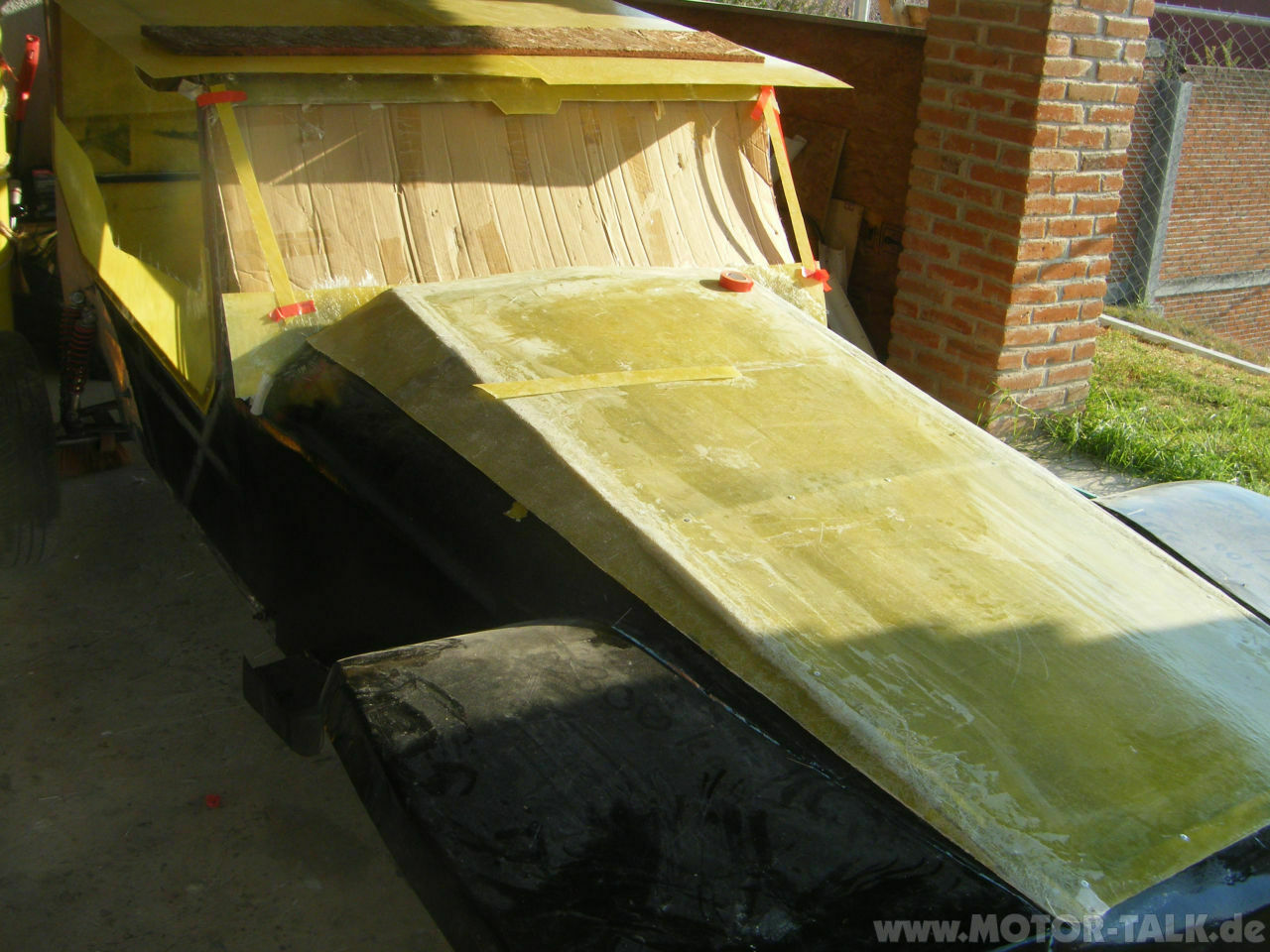

hallo, heute war ich am spachteln, waren doch wellen und so drin. jetzt ist viel besser. ausserdem hab ich die kotfluegel besser angepasst damit ich keine kedergummis brauche, die hinteren wurden weiter nach unten gebogen, denke das es so besser ist. die kleinen fenster werd ich noch abaendern, mir ist auch aufefallen wenn die tueren offen sind, sieht es scheisse aus.
wird wohl ein problem wenn ich ein hardtop mache.
es gibt nur 2 moeglichkeiten.
wenn das dach abgenommen wird bleibt der untere teil der tueren stehen, muss mir was einfallen lassen wie das zu machen ist.
oder ich aendere die tueroffnung, so das die tueren kuerzer werden und der untere teil hoher wird,
ist aber viel mehr arbeit , denke das die erste ueberlegung einfacher ist.
und ehrlich gesagt hab ich auch keine so grosse lust mehr.
naja aber man kann sehen es geht dem ende zu. 4 wochen muss das das teil ferig sein. egal wie ...

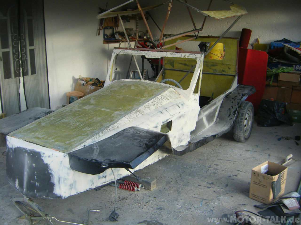

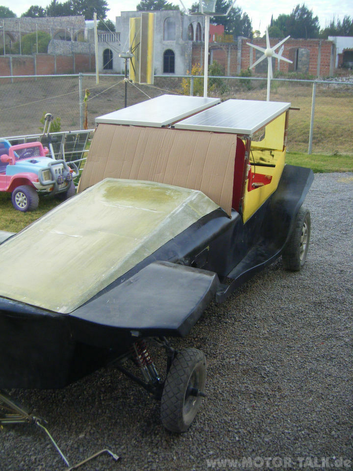

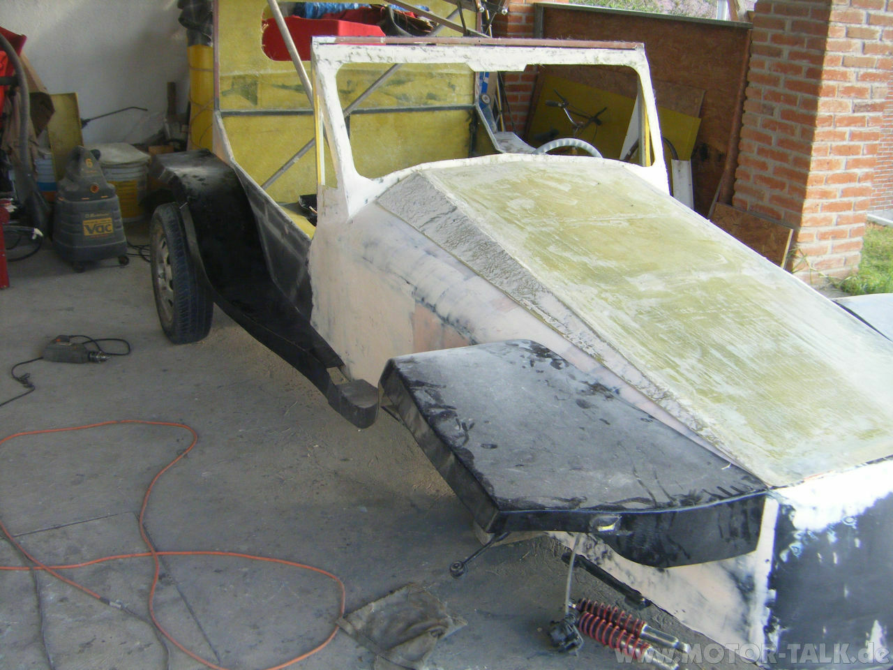

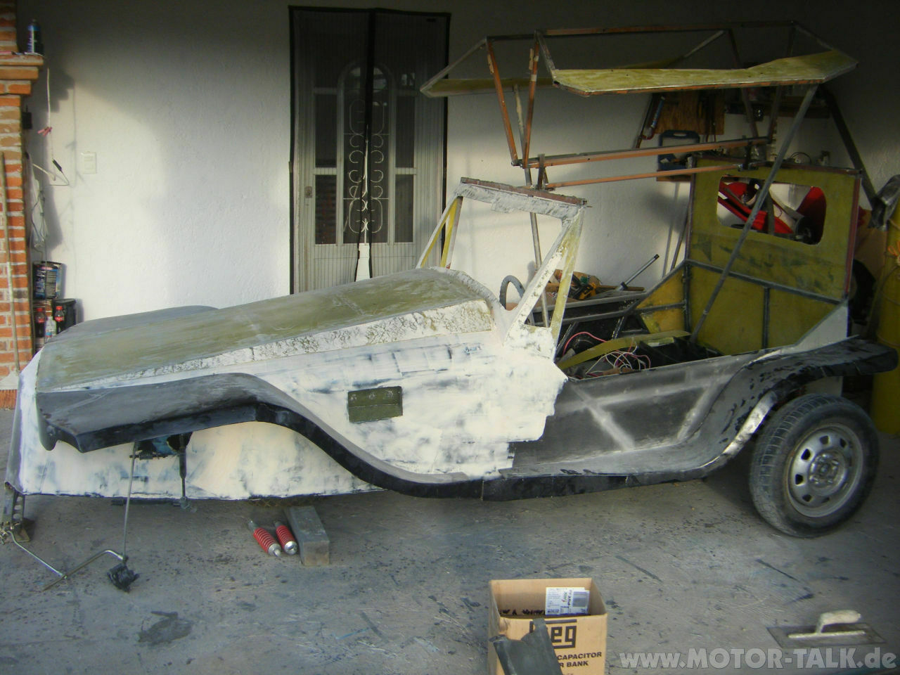

hier paar bilder, von gestern und heute.

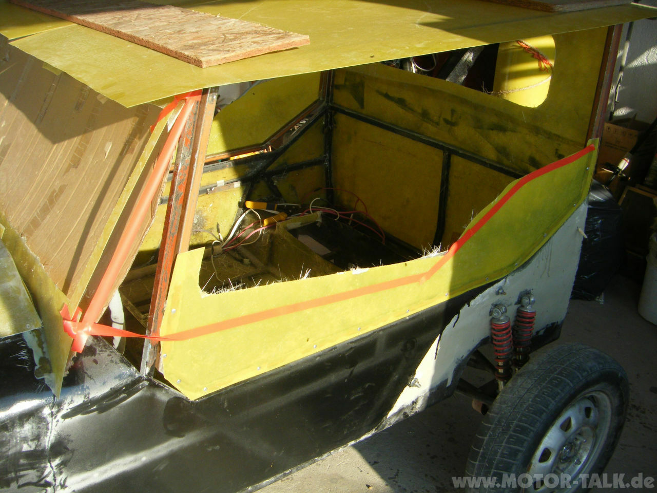

den boden hatte ich gestern schon soweit fertig, auch den hinteren kotfluegel. heute denn hab ich mich um die haube gekuemmert, diese zu befestigen. und am scheibenrahmen hab ich mal angefangen.
fuer den rahmen ist fast der ganze tag drauf gegangen.
jetzt ist er erst mal so ungefaehr, werde ihn aber spaeter noch etwas aendern, denke die seitenfenster muessten greoesser werden. und der rahmen in der front etwas schmaler. aber das ist ja kein problem bei fiberglass, einfach abschneiden oder wieder dran harzen.
fuer mich ist es jetzt aber soweit ok, denke kann damit leben auch wenns ned ganz so ist wie ich es gerne haette.
ist aber schwer wegen den panelen die form zu aendern fuer den scheiberahmen. also bleibs so.
werde morgen an anderer stelle weiter machen. aber weiss noch nicht was , vielleicht das ganze etwas verspachteln. muss mal schauen. naechte woche werd ich das dach absaegen um ein hardtop daraus zu machen, hoffe das es so klappt wie ich mir das vorstelle.
mit den vorderen kotfluegeln muss ich erst mal leben bis die achsen fertig sind. mal schauen wie lange das diesmal geht, die haben noch nicht mal angefangen...

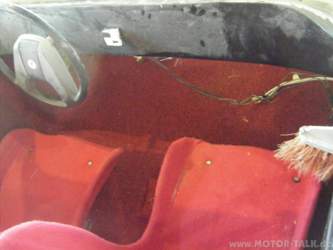

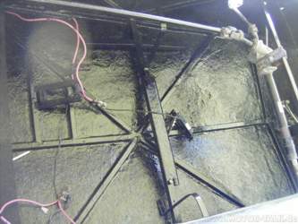

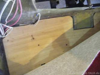

so heute bin ich ganz schoen fertig, war ein langer tag.
hab am morgen erst mal alles wieder rausgebaut, teppich und holzplatten , denn etwas ausgesaug und alle uebergaenge vom fieberglas zum rahmen geschliffen, waren stellenweise scharfe kanten und ich will ja nicht das meine kleinen sich daran verletzen. denn hab ich hinten bei der zentralen feder die loecher zugeharzt.
als das erledigt war halles noch mal sauber gemacht und innen alles schwarz gestrichen, auch das holz. nachdem alles trocken war hab ich den holzboden wider eingebaut damit er die form behaehlt.

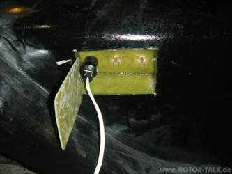

als ich damit fertig war hab ich mir ueberlegt wie ich den die schaniere fuer die motorhaube befestigen koennte, problem hier, man kann wirklich nichts kaufen da die auswahl doch sehr bescheiden ist.
also hab ich schaniere von tueren genommen, gefaellt mir ganz und gar nicht aber es gib wirklich keine besseren. also hab ich die teile eingebaut, morgen muss ich mir ueberlegen wie es moeglich ist das man die dinger nicht so sieht und die haube auch wasserdicht wird. morgen...

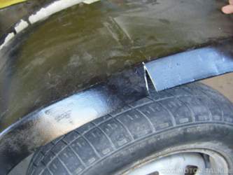

ausserdem hab ich mit den hinteren kotfluegel angefangen diese zu aendern,die werden spaeter nicht mehr so hoch nach oben gehn, sondern ca 15 cm weiter runter, vielleicht auch rund nach unten, weiss noch nicht.

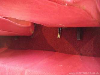

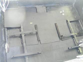

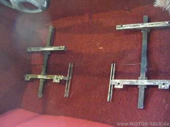

nachdem ich dieses wochenende mal frei gemacht hatte, gehts diese woche wieder weiter. habe heute mal die holzplatten fuer den boden zugeschnitten die anderen sitzschinen eingeschweisst und den teppichboden mal grob angepasst.
mit dem teppichboden sieht das ganze schon besser aus, klar der muss nochmal raus damit ich die anderen arbeiten erledigen kann.
aber langsam kann ich ein ende der arbeit sehen da viele dinge eben wieder schneller gehn wie die ganzen kleinigkeiten. denke es ist zu schaffen bis ende maerz.
ausserdem hab ich an der hinterachse ne zentrale feder angebracht die ich verstellen kann.
morgen werd ich das loch an der hinterachse wieder verharzen und den scheibenrahen grob fertigstellen.

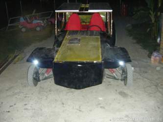

bin gestern mal bei freunden gewesen, wurde natuerlich etwas spaeter, denn wars dunkel und ich musste mit dem teil nach hause fahren ohne licht.
also hab ich mir heute licht besorgt, muss sagen die kleinen dinger haben es in sich, sind led 10mm*20mm mit 1,5 watt vorne , hinten sind 0,7 watt .
ok die vorderen die sind also wirklich stark , koennen ohne probeme mit nem normalen auto mithalten, leider kann man das nicht so gut sehen auf den fotos, habe aber schon ne nachtfahrt als test gemacht.
ausserdem hab ich ne tankoeffnung in das teil gebaut, sind 3 anschluesse, einer fuer normalen strom ins auto , ladegeraet ist eingebaut, einer fuer den strom aus dem auto, wenn batterien voll sind geht der strom in s haus und einer fuer laden mit solar panelen wenn man welche auf dem haus hat.
bin natuerlich auch viel gefahren, und die polizei war heute gast bei mir, die wollten auch ne runde drehn, schade wollte es eigentlich filmen , aber wies so ist keine kamera zur hand. aber die polizei mag das teil, so ist mein problem sehr gering wenn ich auf den strassen hier rumfahr, die tun es ja auch ....
