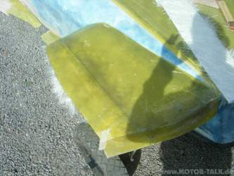

heute war spachteln und schleifen dran, hab frueh morgens schon angefangen das teil grob zu schleifen damit ich es abspachteln kann.
das hatte ich ja meinen maedels schon laenger versprochen das sie es streichen koennen,
so, erst wurde mal alles grob geschliffen, dann gespachtelt, ist nicht gerade meine liebste arbeit, hab ausgesehen wie ein schneemann.
danach musste ich das ganze ding nochmals schleifen, erst mit 60 er danach mit 120 er papier, der spachtel den man hier kaufen kann ist auch nicht gerade der beste ist viel harz drin, so das sich das schleifpapier schnell zusetzt. naja ging.

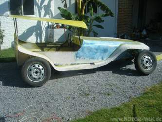

Sun Jan 04 02:41:57 CET 2015    |    gregi66    |    Kommentare (1)

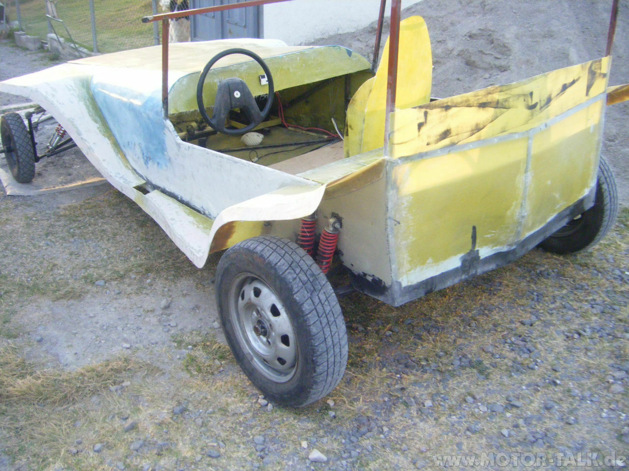

heute hab ich wieder mal ein wenig an dem teil gearbeitet, ok nicht viel da ich jetzt erst mal rumfahre und teste.
das ding ist ja so geil, ok wie gesagt laeuft leicht 50km/h, genau kann ich es halt im moment nicht testen.
beschleunigung ist auch gut. am berg gehts jetzt auch viel viel besser.
einige leute sind das ding jetzt auch mal probe gefahren und moegen es wie ich.
naja, denn war zum arbeiten halt nimmer so viel zeit. hab aber heute die schienen fuer die sitze reingebaut, war ein fehler, das sollte man moeglichst vor dem verharzen tun,kann leicht doppelte arbeit sein.
ok fuers naechste mal weiss ich es.
durch die sitzschienen kommt ich auch deutlich hoeher, muss wohl den scheibenrahmen mehr wie die gedachten 12 cm erhoehen.
bei der probefahrt gab es nicht die geringsten probleme, nur ein paar kleinigkeitendie ich aendern sollte.
zum einen sollten an der uebersetzung mit groesseren zahnraedern gearbeitet werden, dies sollte das springen der kette verringern, die spring manchmal beim zurueck fahren .
auch die federung der hinterachse macht mich ned wirklich gluecklich, kann aber nicht sagen woran das liegt, vorne so gut, hinten schei...
eigentlich wollte ich raeder von nem motorrad nehmen, da ich jetzt aber sehe wieviel power der kleine motor hat, wird es wohl kein problem sein raeder von nem auto zu nehmen, denke nicht das ich mehr am gewicht sparen muss.
muss ich alles halt noch testen.
hoffe ja ich kanns die naechten tage lassen mit dem fahren, sonst werd ich wohl das ganze jahr brauchen um das teil fertig zu stellen

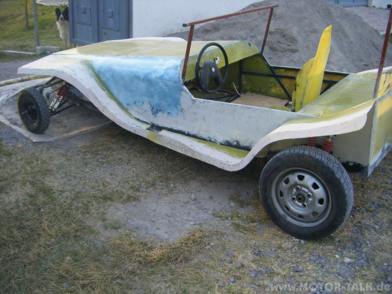

heute wollteich eigentlich nichts machen. aber nachdem ich mir die bilder angeschaut hatte wollte ich es doch dann wissen wie es sein wuerde mit den grossen raedern.
also ich hin, von den kleinen raeder die reifen runter und die grossen raeder ueber die kleinen felgen mal drauf .
klar konnte die ja nicht befestigen,da die achse ja fuer motorrad raeder ausgelegt ist, ok auch ned schlimm, die raeder vom auto sind alt, brauch ich eh ned und die kleinen raeder brauch ich auch nicht mehr....
so, also ich schweissgeraet und anschweissen ..
haha , geht.
also testfahrt ...hmm ebene strecke goil schnell, kleiner huegel schieben
werd wohl die tage die uebersetzung aendern, grosses zahnrad achse, kleines motor .
sollte denn besser als zuvor sein, da waren 30cm durchmesser, jetzt 55 cm 1/2 spaeter 2/1

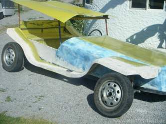

so hab ich heute die traegerplatten fuer die solarzellen geschnitten und mal aufgelegt, damitich mir auch mal ein bild von der optik machen kann. dann hab ich mal die reifen dran gestellt um das auch zu sehen wie es sein wird, ok das auto kommt durch die reifen ca 8 cm hoeher.
auch muss der rahmen der frontscheibe 12 cm erhoeht werden .
danach hab ich mit dem rest spachtel den anderen kotfluegel gespachtelt und alles mal grob geschliffen .
muss ueberall noch mal drueber spachteln.

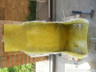

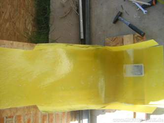

dann hab ich mich mal um schalensitze gekuemmert, dachte die kann ich billig im internet kaufen gebraucht oder so, haha sau teuer.
ok hab denn halt mal so angefangen einen zu machen, waren fast 5 std arbeit und ist noch ned fertig aber denke er kann sich sehen lassen. bin auch schon drauf gesessen, passt. fuer den anderen brauch ich jetzt nur noch abdruck. sollte schneller gehen

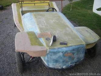

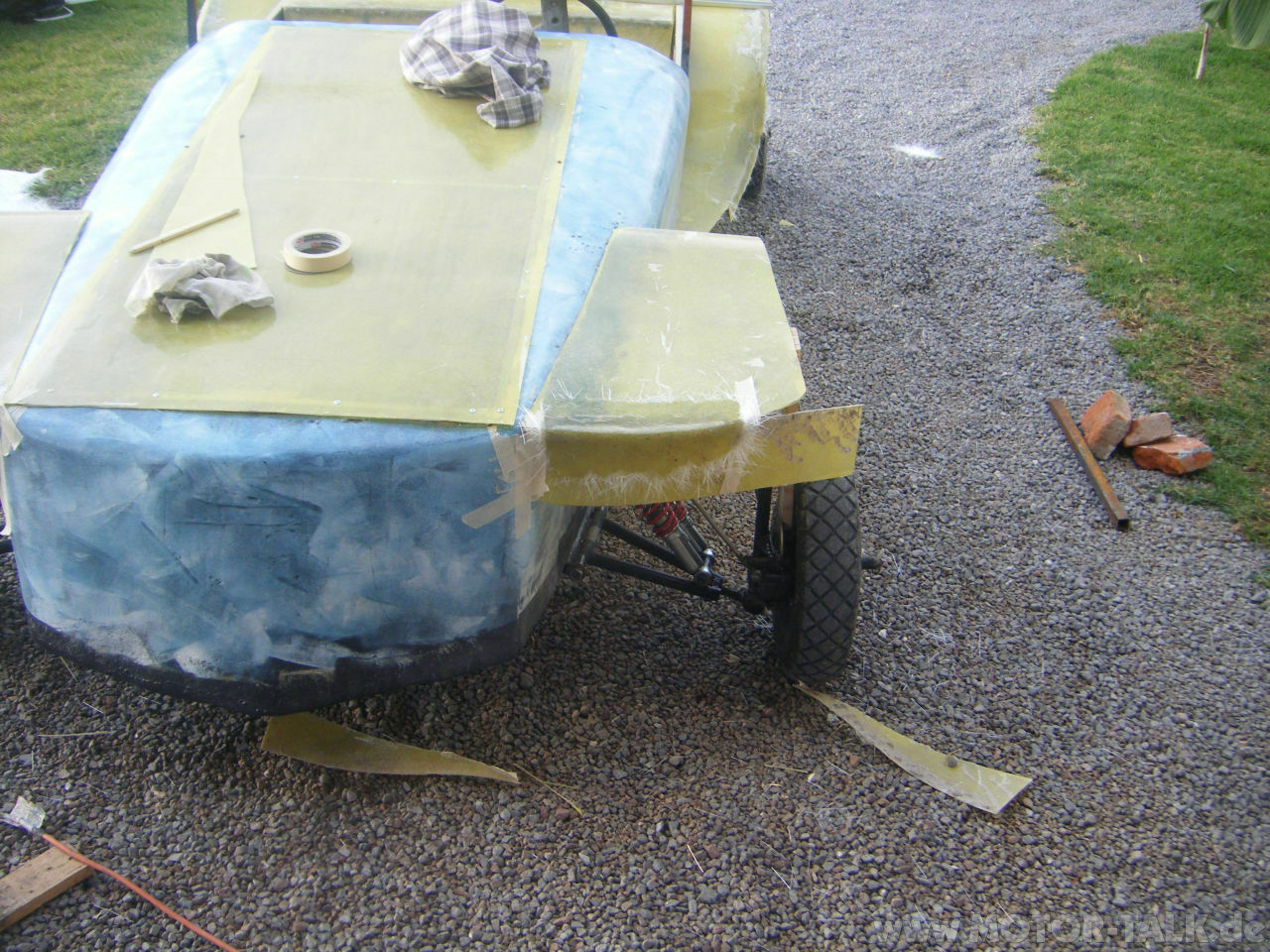

Mon Dec 29 02:16:44 CET 2014    |    gregi66    |    Kommentare (6)

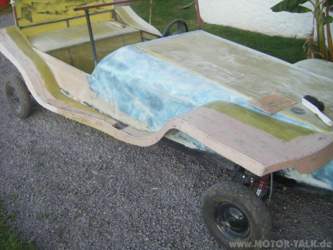

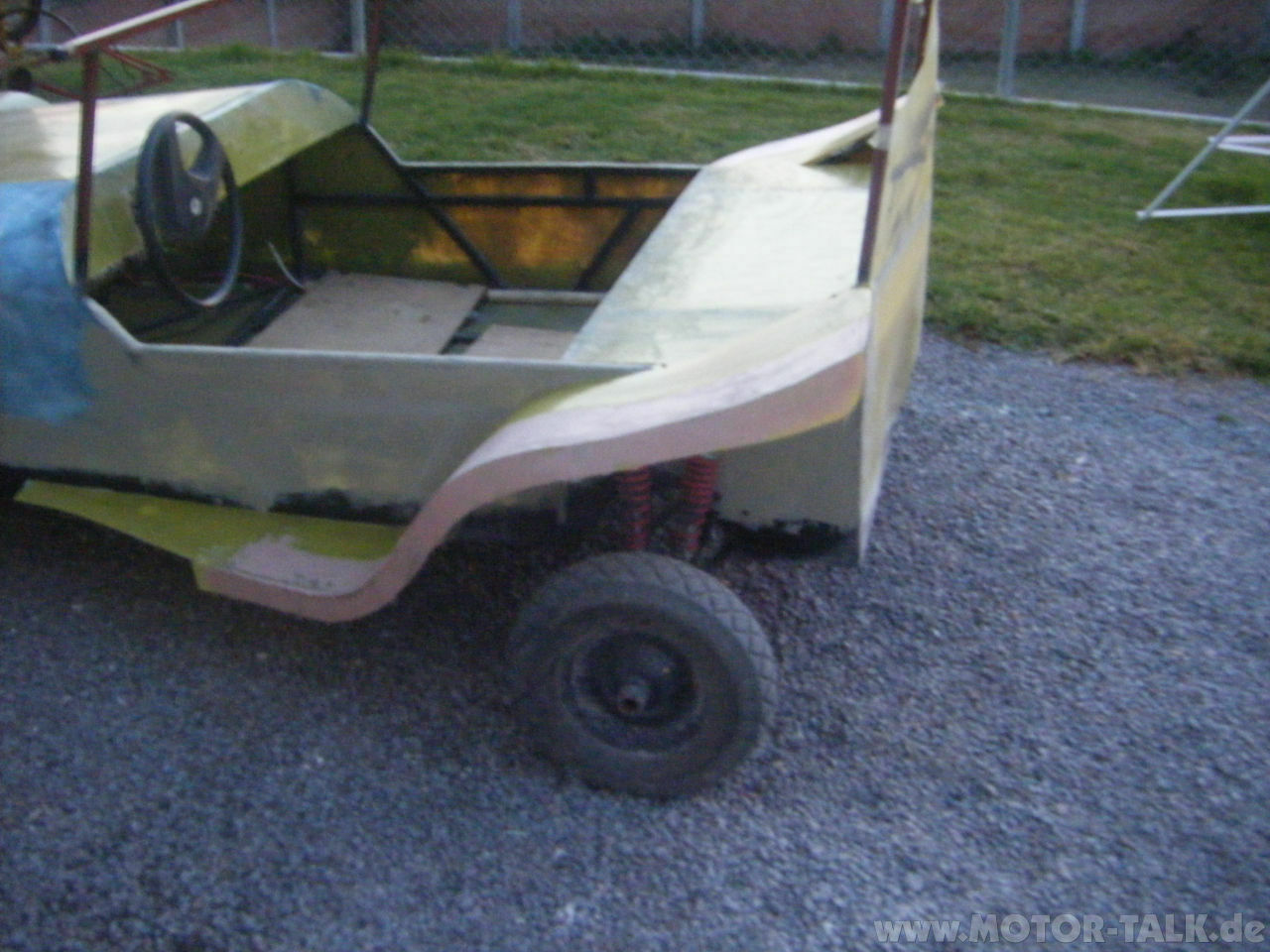

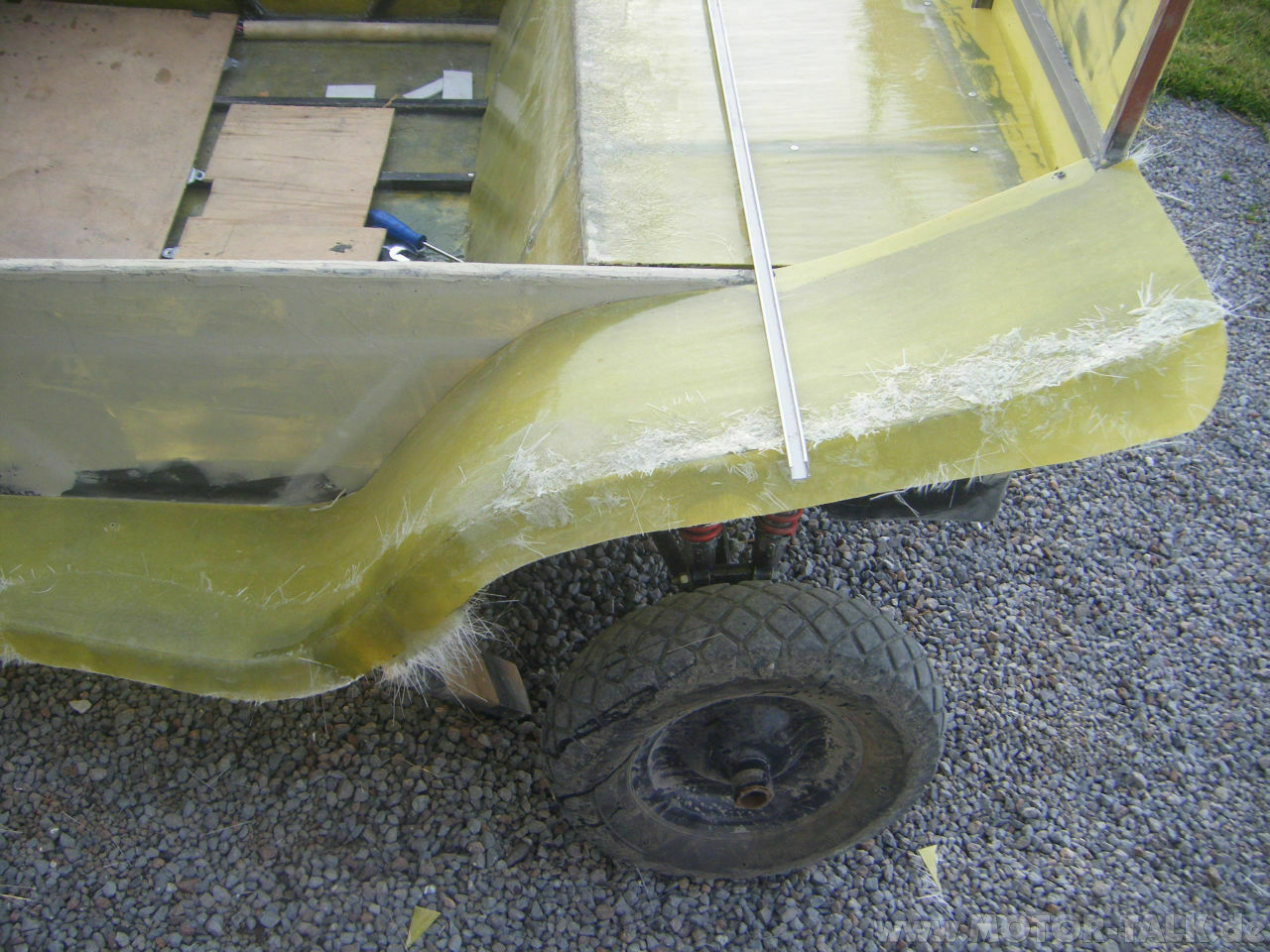

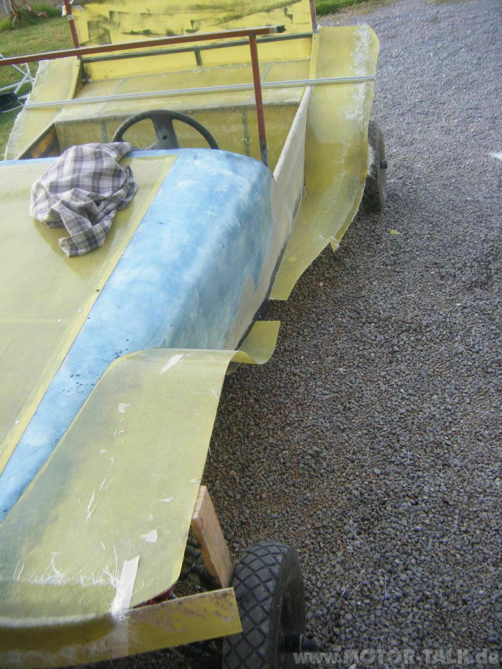

wie gestern schon gesagt, waren heute die vorderen kotfluegel dran. war schon deutlich mehr arbeit als hinten da diese ja auch noch verbreitern musste.
ausserdem musste ich die vorderen und hinteren kotfluegel auch noch miteinander verbinden.
hab soweit alle geschafft, nur ist mir bei dem 2. kotfluegel der spachtel ausgegangen.
werd wohl das teil morgen verspachtel und alles schleifen.
die front ist nicht so wie ich mir das vorstelle,werd mir mal gedanken machen und dies spaeter aendern.
aber ich denke im grossen und ganzen kann sich das teil jetzt sehen lassen. die naechten 2 tage werd ich damit verbringen alles zu schleifen und etwas zu verbessern damit mein kleinen das ding streichen koennen .

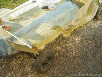

Sun Dec 28 02:25:23 CET 2014    |    gregi66    |    Kommentare (6)
habe heute damit angefangen die kotfluegel zu veraendern damit das ganze spaeter etwas schoener wird . in der front wurden teile eingeklebt in die spaeter die scheinwerfer eingebaut werden .hinten bin ich soweit fertig geworden mit spachteln. schleifen werde ich wohl morgen oder spaeter . morgen werd ich an den vorderen kotfluegel wohl das gleiche machen . muss diese aber erst noch ca 10 cm verbreitern . naechste woche duerfen denn meine kleinen das ganze auto anpinseln . wenn das denn alles erledigt ist hab ich mir vorgenommen mit der elektrik weiter zu machen , wie scheinwerfer und rueckleuchten einbauen . diese wird wohl ende naechster woche soweit sein .wie ich die sitze mache weiss ich noch nicht , werd diese wohl auch aus fieberglas herstellen so ne art schalensitz .
