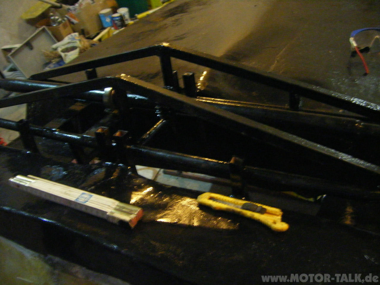

war wieder ein langer tag , heute wie ich mir das schon gedacht hatte lief ned so viel . habe die bodenplatte fertig verklebt und verharzt , abgespachtest , grob geschliffen und schwarz angepinselt . die hinterachse habe ich soweit es ging fertig gestellt und eingebaut , die achse selber muss ich spaeter zu ner firma bringe um drehen zu lassen , da hier 5 kugellager verbaut werden . morgen bzw in nen paar std heute werd ich wohl den rest erledigen , meiner meinung nach sollten jetzt alle oeffungen ueber dem wasserspiegel liegen der muesste bei ca 8 bis 12 cm ab bodenkante liegen . damit sollte das boot ein gesamtgewicht tragen koennen von ca 560 kg
