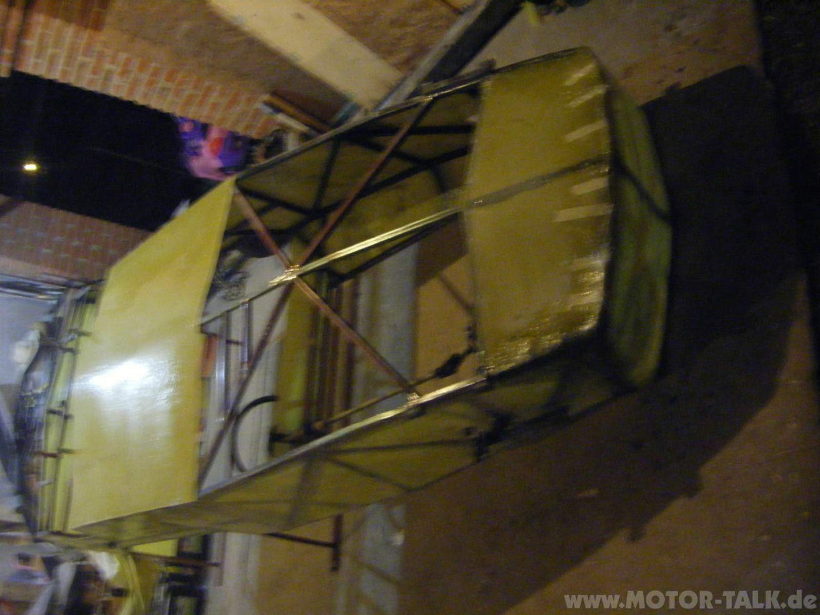

heute war bodengruppe tag , die teile die ich gestern zurecht geschnitten hatte wurden mit dem stahlrohrrahmen vernietet , wie man hier auch deutlich sehen kann befinden sich jetz schon deutlich mehr rahmenteile in fahrzeug , wie gesagt , es sind man wirds nicht glauben fast 70 m rohr mit 2*2 cm .
im moment gehts schnell voran weil alles arbeiten sind die nicht sehr schwer sind und ich heute wieder mal 16 std gearbeitet habe . spaeter wird das ganze noch von aussen und innen laminiert sodas rahmen mit dem glasfaserflies fest verbunden ist und es so ne art selbsttragende konstrucktion wird

Was bringt denn das Solarpanel? Ich hatte ernsthaft mal berechnet wieviel Fläche ich brauche um einen 60W Laptop mit Solar zu betreiben und kam auf 3,5 qm Fläche bei 70% Sonneneinstrahlung.
Bei Deinem Projekt ist das doch bestimmt 1 Woche laden für 1h Fahrt?
Wed Dec 17 14:34:54 CET 2014    |    gregi66
ja bunny , im moment gehts schnell , kein wunder arbeite ja fast jeden tag 16 std daran uns ausserdem sind das arbeiten wo man am abend was sieht , heute z.b. werd ich wohl auch lange arbeiten aber das ergebniss wird wohl eher kleiner ausfallen , heute wend ich mich der hinterachse zu .. hab die ganze nacht darueber nachgedacht wie ich das denn anstellen koennte .. naja werd es sehen heute abend ..
eccalator , du musst dich hier whol etawas verrechnet haben . ne heutis solar zelle poly , das sind die nicht so guten aber die billigeren haben bei 4,5 watt fast schon 9 amp. wenn ich zu grunde lege das die efficenc bei 19% liegt kannst du bei 1qm 19%der sonnenenergie in strom umwandeln ,ok bei guter sonneneinstrahlung und 25 c modultemperatur . die angenommen werte gehen davon aus das 1qm sonnenflaeche 1000 watt erreicht und du 19 % ca 190watt/std nutze kannst , dies bedeutet das du dein laptop mit einer solarpanel 1qm nach 1 std laden 3 std verwenden kannst , eher laenger weil die 60 watt bestimmt nicht der dauerverbrauch sind .
ich werde ca 128 zellen auf dem auto verbauen koennen in reihe um ca 65 volt zu erreichen bei 8 amp ..
beim fahren werde ich ca 30 amp jede std verbrauchen je nach gelaende . so wenn ich zb in nen mark fahre 30 min sind 15 amp weg , dann steht das fahrzeug um einzukaufen 1 std werden mit gut sonne vielleicht 6 am nachgeladen ..

Hast du das Fahrzeug im Vorfeld in CAD oder ähnlichem gezeichnet oder gehts einfach drauf los?
Wed Dec 17 20:46:18 CET 2014    |    gregi66
ich mach alles aus dem kopf raus , bin kein typ der erst lange zeichnet , mach mir nachts meine gedanken wie und was ich am naechsten tag mache , dazu kommen die vorgaben , die halt nun mals bestehen wie groesse der panelen ,wasserverdraengung ect . denn mach ich am naechtsen tag das woreuber ich mir nachts den kopf zerbrochen habe , heute ist hinterachsen tag , hat mir jetzt schon mehere naechte den schlaf geraubt , aber nun hab ich die loesung ....
