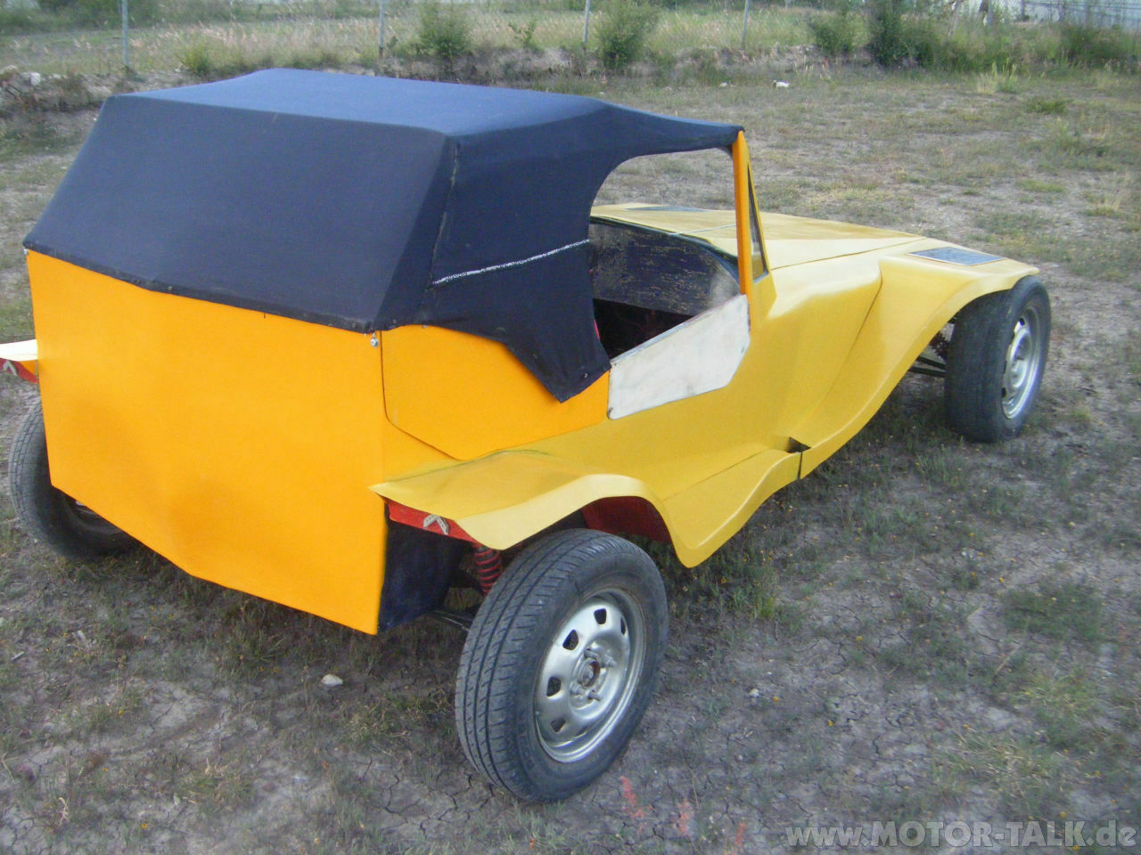

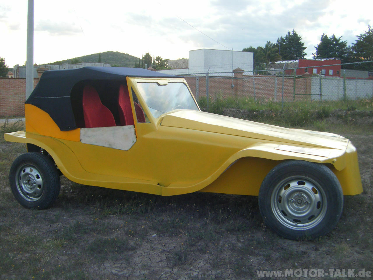

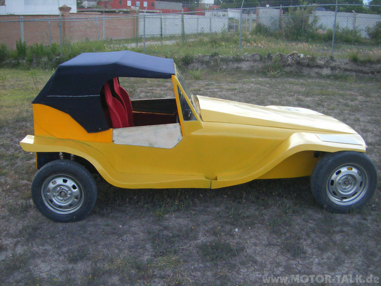

Fri Jul 10 06:26:31 CEST 2015    |    gregi66    |    Kommentare (2)

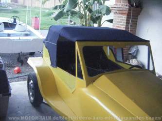

hab diese woche mal die vielen kleinigkeiten erledigt, den teppich rein geschnitten die tueren und das verdeck . alles ist jetzt soweit fertig das es funktioniert. das verdeck kann man oeffnen und schliessen mit einer hand , man muss nicht aus dem auto raus um mit nem knopf zu straffen, geht alles alleine ..... bin stolz .
jetzt muss ich mal schauen das ich gebrauchte aluraeder bekomme. und das teil muss richtig lackiert werden. im moment ist alles nur mit der rolle gemacht.
denn sollte zum schluss die sitze richtig bezogen werden und richtiger verdeckstoff muss auch noch her.
denke das teil kann sich sehen lassen und der verbrauch auch... 20 km 0,8 pesos....

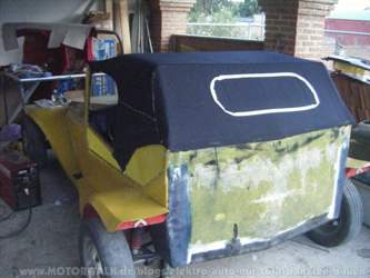

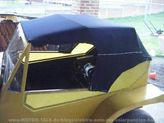

so, nu hab ich es fast geschaft, hab das gestaenge fuer das verdeck fast fertig.
mit fast fertig meie ich das es funktioniert so wie ich mir das vorgestellt habe, kann es mit einer hand schnell oeffen und schliessen. und es haengt nicht so rum wie bei vielen umbauten. es wird beim schliessen gestrafft so das es wirklich schoen ist. die panelen kann ich spaeter auf den stoff kleben, es faltet sich so das es mit den panelen passt, bin wirklich stolz 😛
so und nu zu dem fast fertig, ich hab da nen kleines problem und mir is bis jetzt wirklich nichts eingefallen. also auf den seiten da wo die fenster sind muss ich knoepfe machen.
es kotzt mich an weil ich faul bin und es ohne gehen sollte. im moment werd ich wohl 2 brauchen. naja vielleicht faellt mir ja noch was ein. an den gestaenge im fenterbereich so was wie nen hebel anschweissen das es dort den stoff nach unten zieht und im oberen bereich mit nem gummi oder ne feder arbeiten.
ich weiss es ned, aber aergert mich schon.
den stoff hab ich ueber das alte erst mal drueber gezogen. ist nur verklebt, hab keine naehmaschiene um es zu naehen. naja ist eh nur ne schablone.
das richtige sollte spaeter schwarz werden .
<iframe class="video youtube-player" width="425" height="355" type="text/html" src="https://www.youtube.com/embed/EjibbC6jSuQ" allowfullscreen="1" frameborder="0"></iframe>

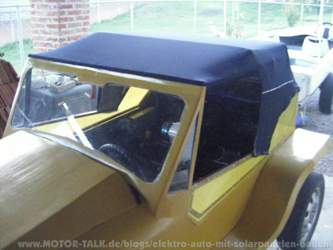

Wed Jun 17 06:43:59 CEST 2015    |    gregi66    |    Kommentare (0)
<iframe class="video youtube-player" width="425" height="355" type="text/html" src="https://www.youtube.com/embed/Spa9ZKN9CDs" allowfullscreen="1" frameborder="0"></iframe>
ja ich weiss, ein boot ist kein auto, aber da eh kein geld fuer die batterien da ist hab ich mich entschlossen das kleine boot endlich mal fertig machen und zu verkaufen. das boot bringt ca ne geschwindigkeit im wasser von 8 bis 12 std/km es kann nur mit solar fahren oder auch mit batterie. es ist auf jedenfall besser wenn ne batterie mit ist. kann ja sein das die sonne verschwindet und denn hat man nen problem. is mir bei nem test passiert. und das mit meinen kleinen im boot. wenn man das teil ned benuetzt wirds einfach zuhause an die steckdose angeschlossen und denn bringts noch strom, mal schauen vielleicht laessst es sich ja verkaufen.
ausserdem hab ich mit dem verdeckgestaenge angefangen. ist ned so einfach. wollte es so wie bei nem mercedes slk machen mit festen teilen da ja solarzellen auf dem dach aufgekleb werden sollten. denke das wird nicht gehn, wird wohl eher so ne mischung aus festem und stoff dach. naja werde morgen mal bilder machen
