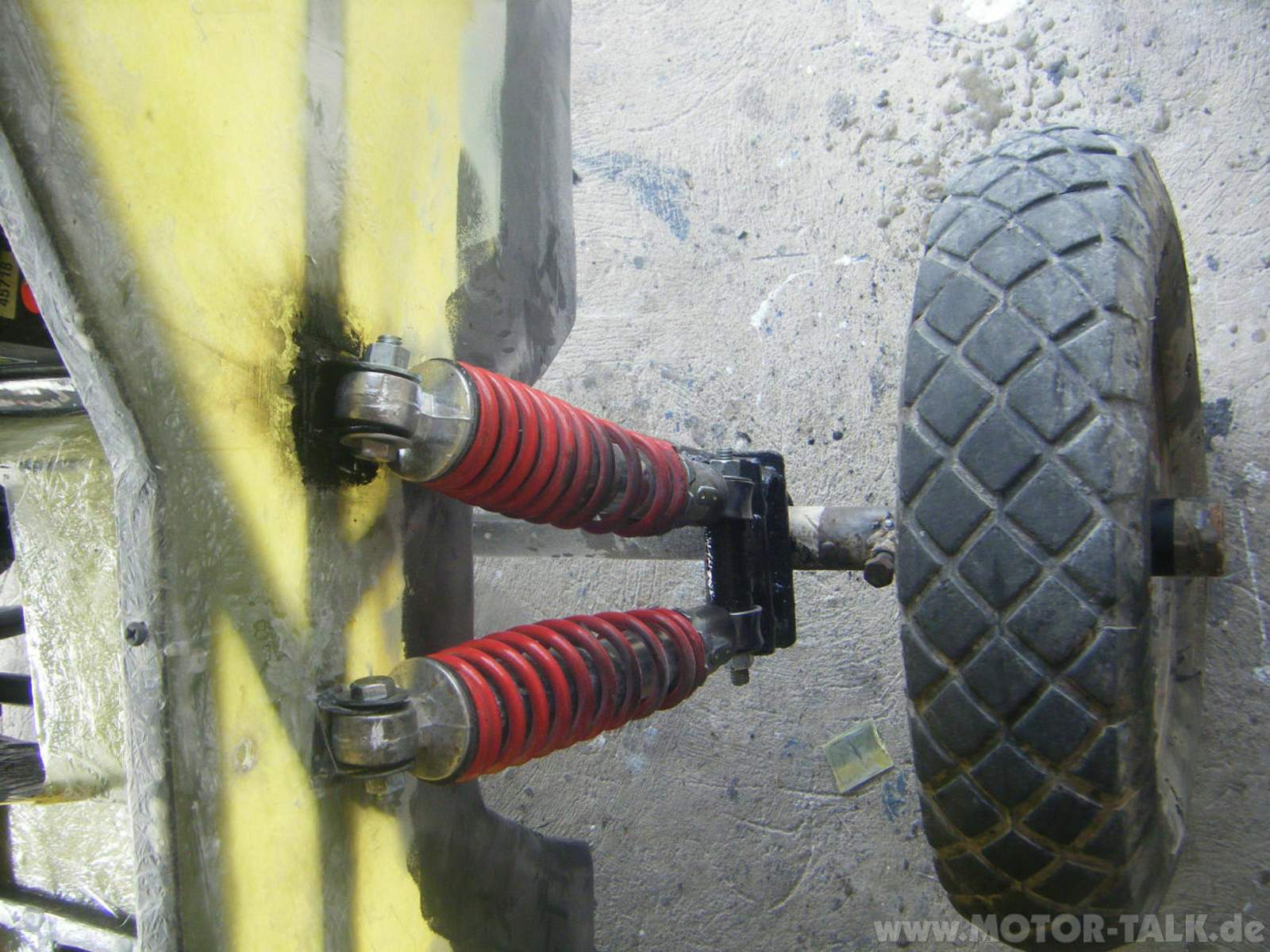

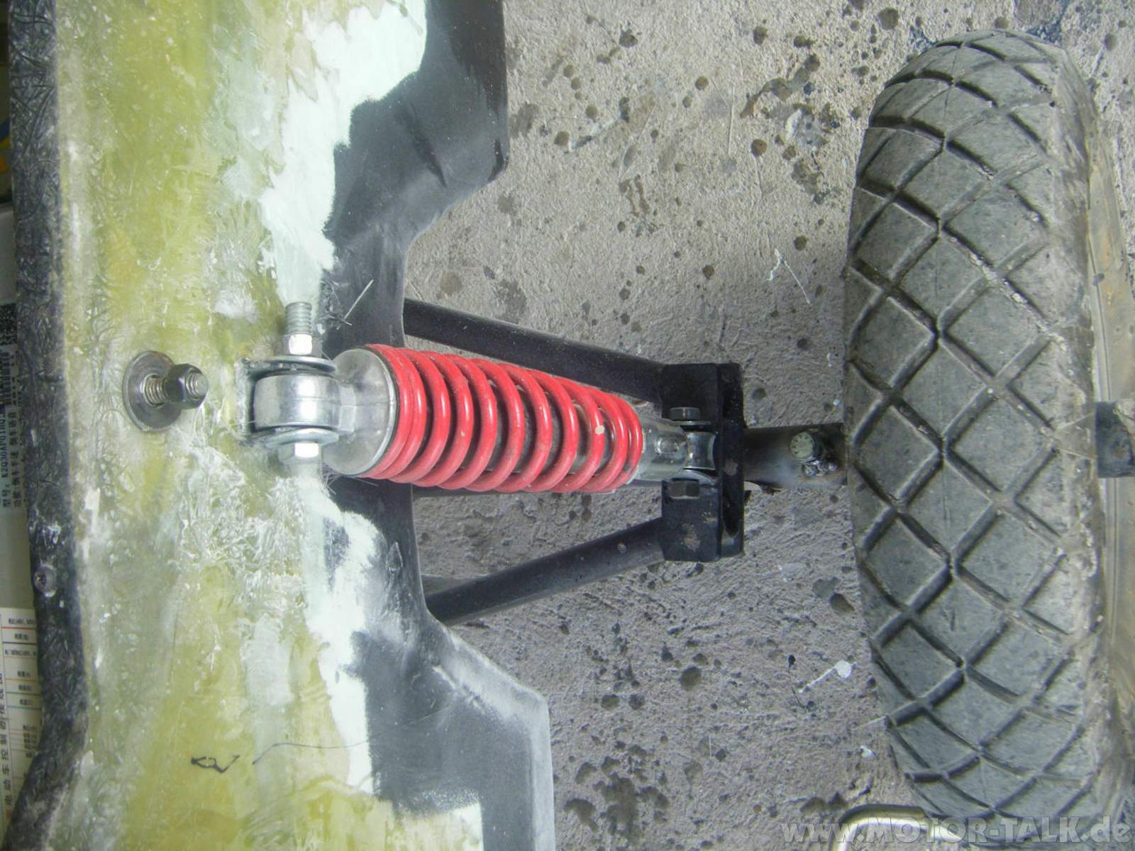

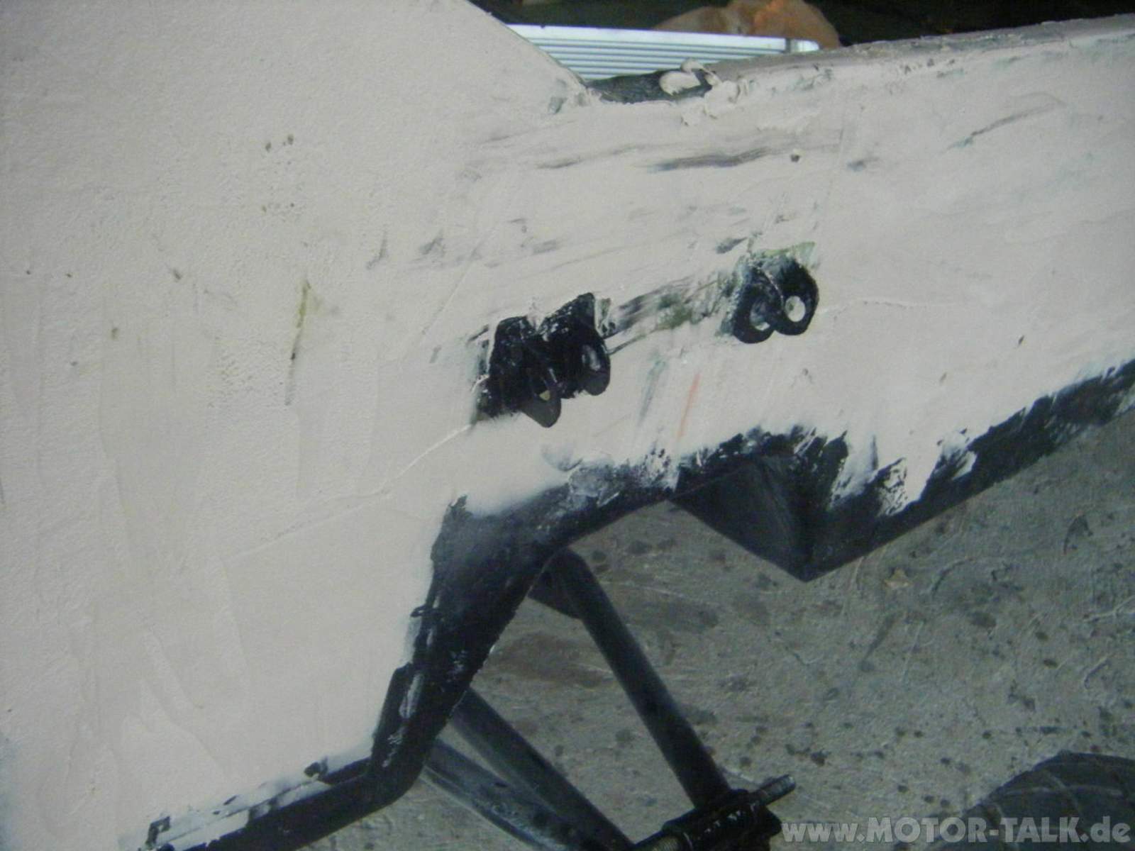

heute war wieder ein langer tag , hab mir eigentlich vorgenomen mit dem teil schnell an den see zu fahren und einfach mal testen wo wasser reinkommen koennte , hmm , naja war wohl nix . zum einen hab ich an die hinterachse gedacht die sich nach vorne neigt , wollte sie nicht unbedingt im see versenken . ausserdem haette ich viel kleinigkeiten noch verharzen muessen.und es ist zur zeit schweinekalt hier ,haette nie nicht gedacht hier mit pulli und muetze zu arbeiten .
also hab ich mich entschlossen heute die anderen stossdaempfer hinten einzubauen.um das problem mit dem kippen des motors zu loesen , ok ist besser aber nicht wirklich wie ich mir das vorstelle . naja wenigstens kann der motor nicht mehr in wasser fallen bei einem test . muessen wohl aber noch so ne art gummis rein , mal schauen . als das erledigt war hab ich noch schnell die hinteren seitenwaende gespachtelt . denn kann ich die morgen schnell schleifen und die kleinen koennen wieder pinseln .
werd morgen versuchen die loecher die ich denke das wasser reinkommen koennte zu verharzen und denn spaeter mal alleine ans wasser fahren um das ding zu testen , so wird es keiner sehen wenn was ned so ist wie es sein sollte , aber die zeit wird knapp nur noch 2 tage denn wolle die hier das ding schwimmen sehen .

?.. bau doch auch noch n' Stabilisator ein, bevor sich die Verbindungen weich werden
/..vermutlich n' Bausatz , muss aber auch stabil sitzen , zu Weihnachten viel Spass :-)

Moin, ich hab dein Projekt jetzt mal so grob überflogen, klingt sehr interessant 🙂 2 Vorschläge zur Hinterachse: Wie wäre es, die von einem Quad zu nehmen? Also ein Allrad angetriebenes? Da hat die Hinterachse Einzelradaufhängung und hält auch einiges aus... als 2te Variante fiele mir da die Achsen von nem Trabant ein, die wären auch relativ leicht...

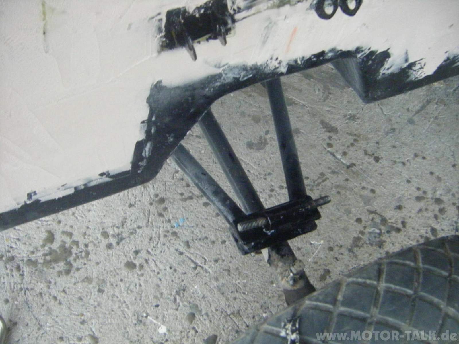

was ist denn das eigentliche Problem? Verbiegt sie sich oder kippt sie eher? mach doch mal Bilder...
Fri Dec 26 08:18:45 CET 2014    |    DottoreFranko
Ich empfehle ganz einfach sich mal mit der Bedeutung einer Schubstrebe beschäftigen .. 😉 .. die Brems- und Beschleunigungsmomente müssen ja irgendwie abgefangen werden - dein schmaler Dreiecksquerlenker kann das nur sehr bedingt 😉
