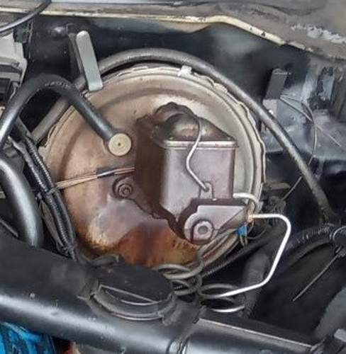

Was mir aber am Anfang schon aufgefallen war, ist das der Bremskraftverstärker Rostspuren bzw. Feuchtigkeit unterhalb des Hauptbremszylinder hatte. Da aber in dem Moment nichts auffällig war, habe ich das nur zur Kenntnis genommen.
[bild=1]
Während der Winterpause ist, zwar nur tropfenweise aber kontinuierlich, aus dem Hauptbremszylinder Bremsflüssigkeit ausgetreten. Wenn man sich das Bild anschaut, nach dem ich ihn abgeschraubt hatte, war klar das er nicht erst seit gestern undicht war.
[bild=2]
Nachdem ich alles sauber gemacht hatte, habe ich ihn gegen einen neuen von AC Delco ausgetauscht und als Bremsflüssigkeit ATE DOT3 Blau verwendet. Seit dem ist alles dicht und trocken.
