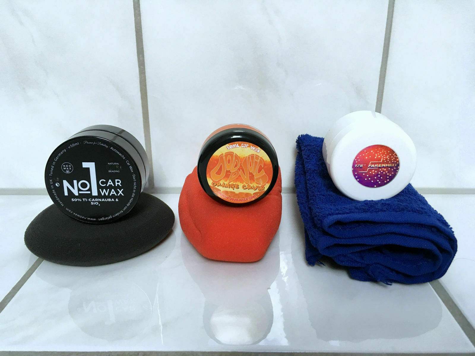

Natürliche Wachse
  • Neowax Car Wax No 1
  • Dodo Juice Crush Orange Soft Wax
  • 176 Farenheit Classic Carnauba Wachs

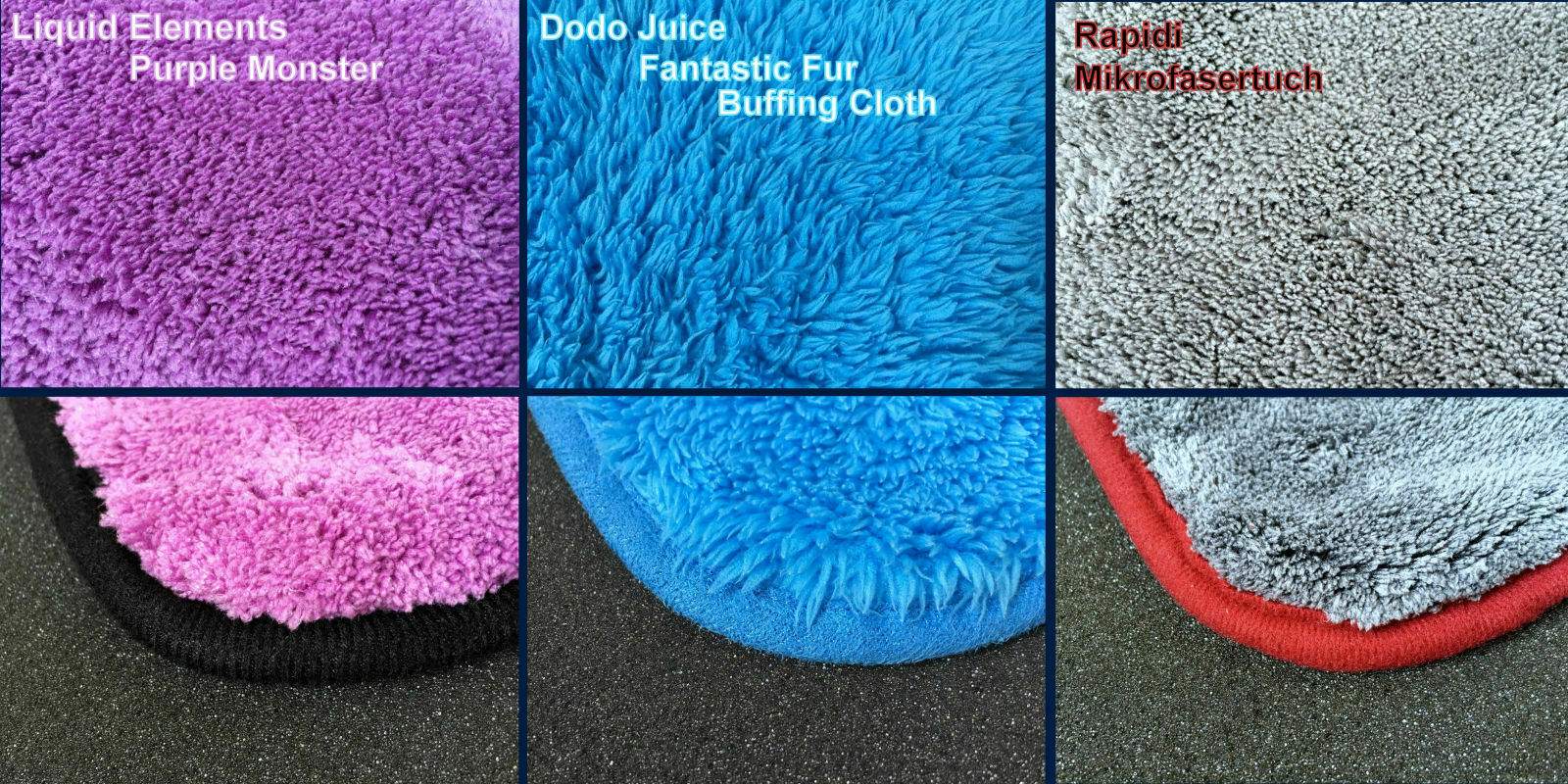

Langflorige Mikrofasertücher
  • Liquid Elements Purple Monster 40x40 cm 1800 GSM
  • Dodo Juice Fantastic Fur Buffing Cloth 40x40 cm 500 GSM
  • Rapidi Mikrofasertuch 44x50 cm 1200 GSM
Ich schaue mir vorab alle Tücher an. Sie sind alle sehr gut verarbeitet und am Rand sauber gekettelt. Es gibt nichts zu meckern. Die Fasern vom Rapidi Tuch sind am dichtesten. Fast gleich auf mit dem Purple Monster. Die vom Dodo Juice etwas weiter auseinander. Aber genauso flauschig.
Als Hinweis ist jedoch zu vermerken, dass man für ein ganzes Fahrzeug bestimmt mindestens zwei Tücher braucht. Das Rapidi ist größer, das kann ein Vorteil aber auch ein Nachteil sein. Das muss jeder selbst wissen. Vom Dodo Juice Fantastic Fur Buffing Cloth benötigt man wohl eher drei bis vier. Denn im Vergleich zu den anderen ist die GSM Zahl von 500 viel geringer. Das hat zur Folge, dass das Tuch schneller mit Wachs "voll" ist. Dann wird es anfangen etwas zu schlieren.
Langflorige MikrofasertücherLangflorige MikrofasertücherVergleich - DetailaufnahmenVergleich - Detailaufnahmen

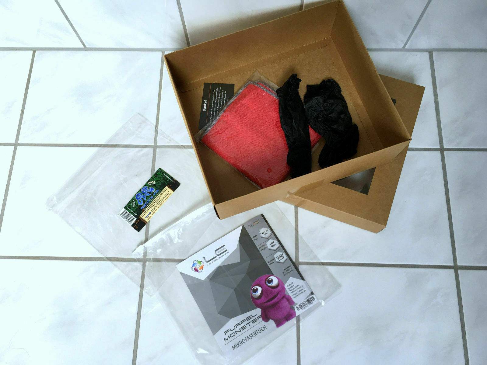

Was die Verpackungen der Tücher angeht, so bekommt man beim Purple Monster einen wiederverschließbaren Zipp-Beutel. Beim Fantastic Fur Buffing Cloth handelt es sich um eine einfache Plastiktüte. Schlussendlich bei Rapidi gibt es eine ganze Pappkiste (3er Set Mikrofasertücher), inkl. zweier Geschenke. Ein paar Schutzhandschuhe und ein kleines kurzfloriges rotes Mikrofasertuch.
Verpackungen + Beigabe des Rapidi 3er SetsVerpackungen + Beigabe des Rapidi 3er Sets

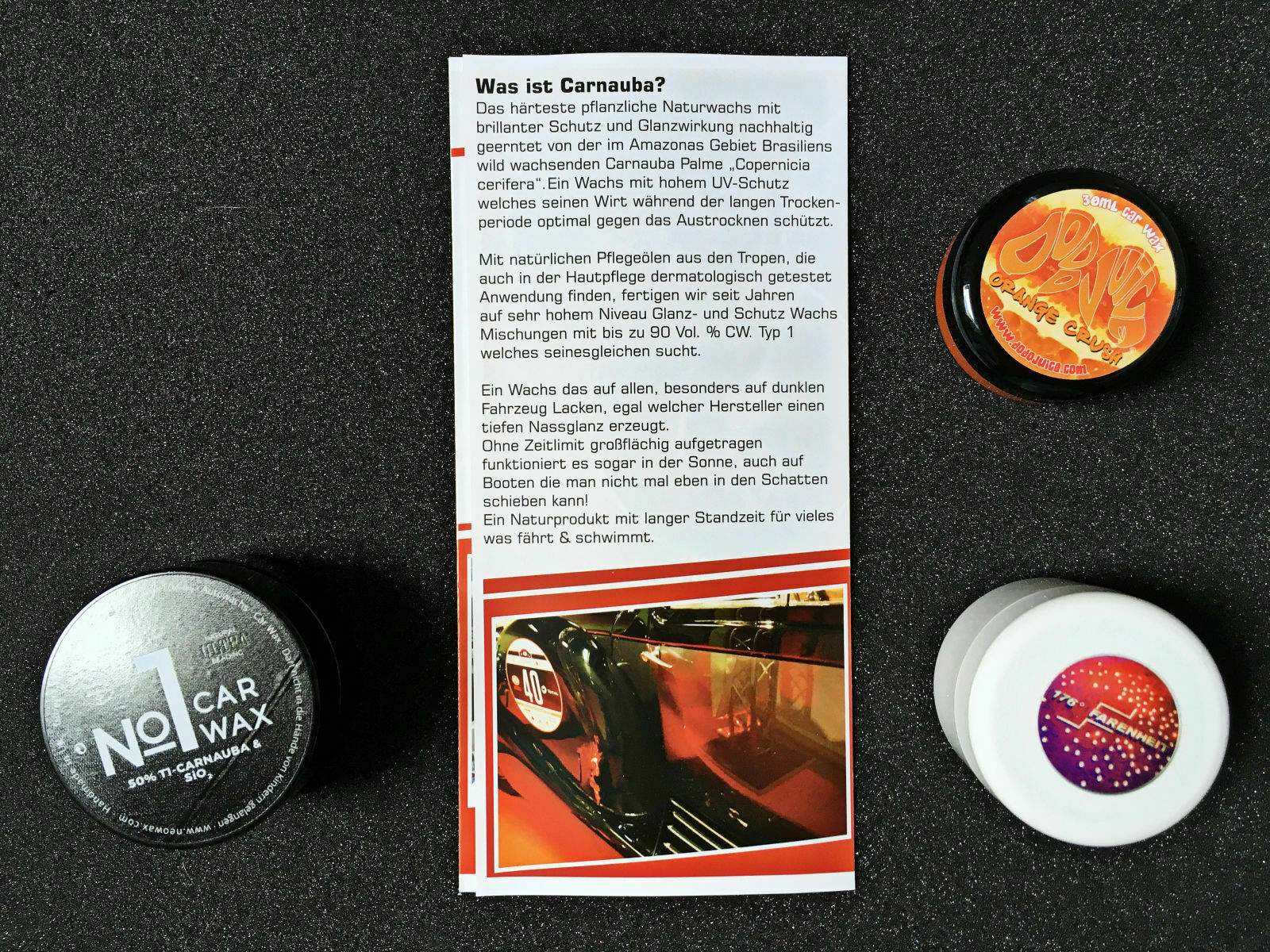

Was ist Carnauba?
Wissenswertes über Carnauba fand ich im Flyer von 176 Farenheit.
Was ist Carnauba? [Quelle: 176 Farenheit]Was ist Carnauba? [Quelle: 176 Farenheit]
Carnauba ist also ein Wachs, welches von der Brasilianischen Carnaubapflanze kommt. In der reinen ursprünglichen Form ist Carnauba steinhart und lässt sich so gut wie nicht auf dem Lack verarbeiten. Deswegen werden einem Wachs außer Carnauba gewisse Weichmacher, Öle und Duftstoffe beigesetzt. Diese ermöglichen dann die Verarbeitung von Carnaubawachs. Je hochwertiger die Zusatzstoffe und höher der Carnaubaanteil, desto teurer kann ein Wachs sein. Ein Wachs beginnt in der Regel bei einem Preis von ca. 20,-€ und es geht hin bis sogar ca. 30.000,-€. Das ist schon derart abgehoben. Könnt ihr mal googeln „30.000 € Wachs“.
Der Lack kann nur eine bestimmte Menge an Wachs aufnehmen. Außerdem ist ein natürliches Wachs etwas anfälliger für Umwelteinflüsse und anderer Chemischer Reiniger (z.B. Insektenentferner). So kann beispielsweise einfaches Spülmittel im Waschwasser schon dafür sorgen das dass Wachs entfernt wird. Soll man natürlich sowieso nicht mit Waschen!

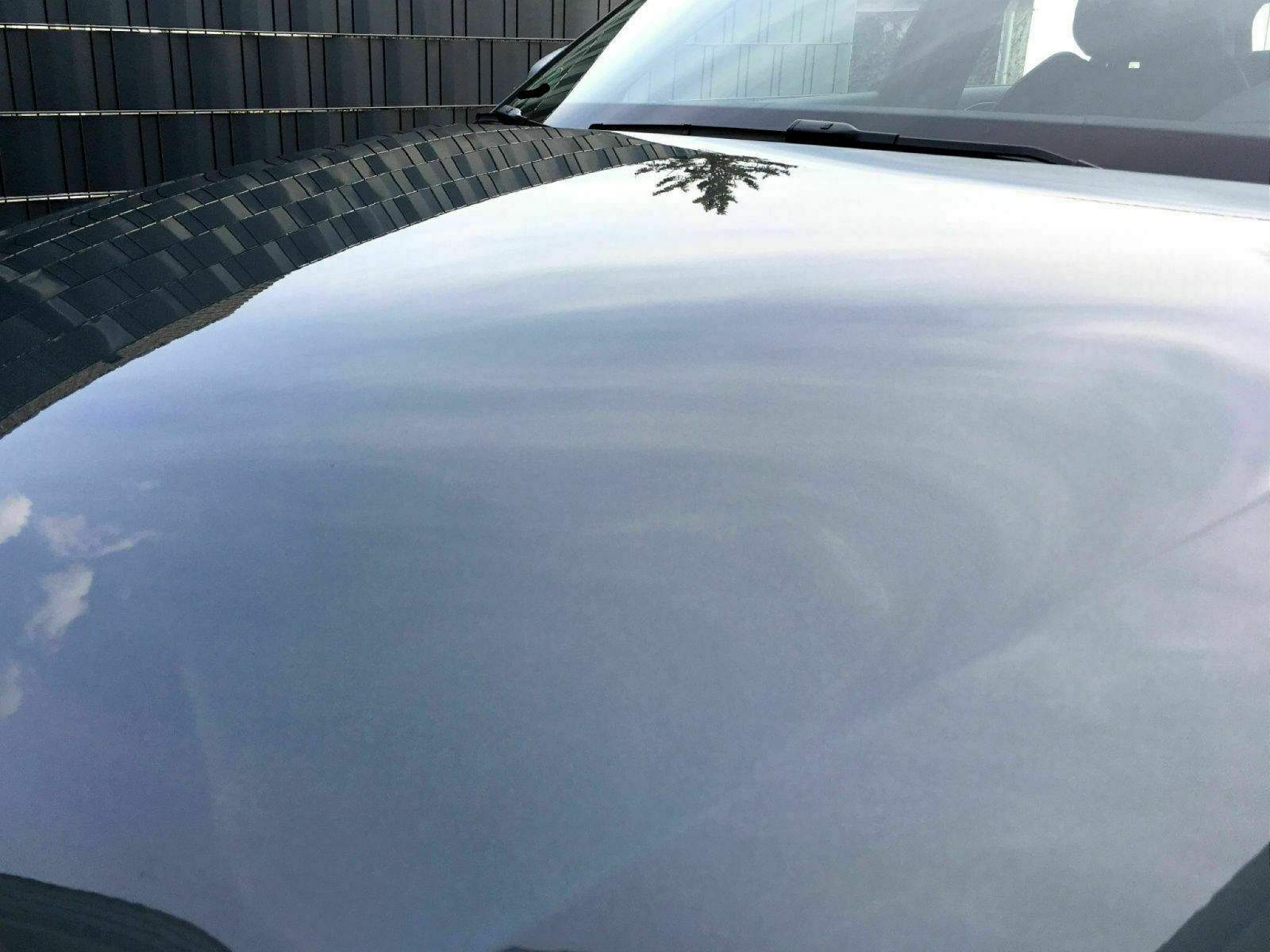

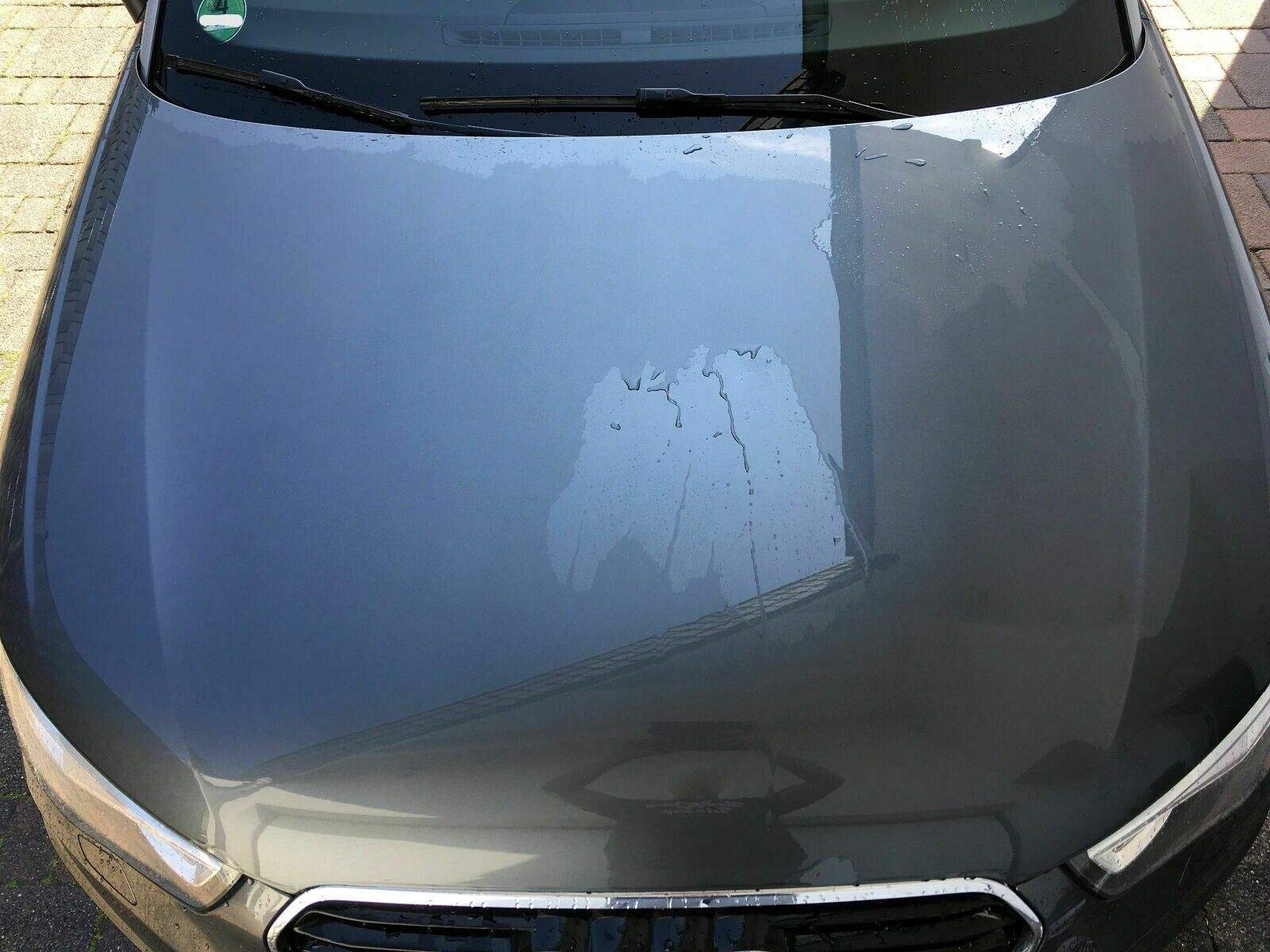

Ausgangssituation - ungeschützter Lack
Ausgangszustand IAusgangszustand IAusgangszustand IIAusgangszustand II

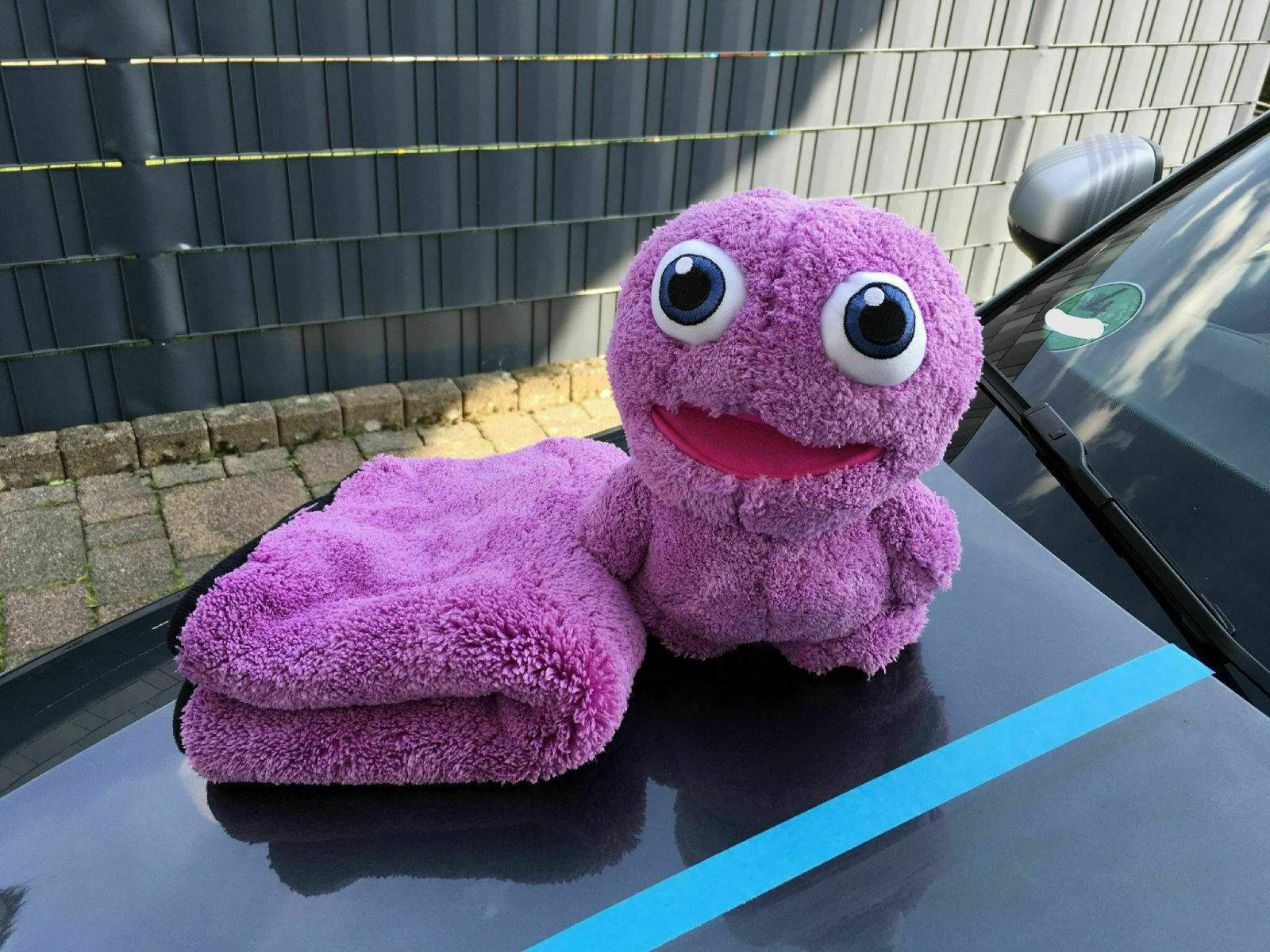

Vorbereitungen

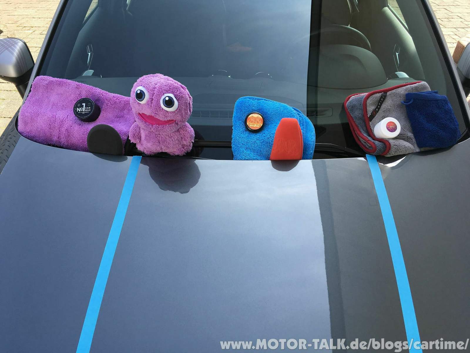

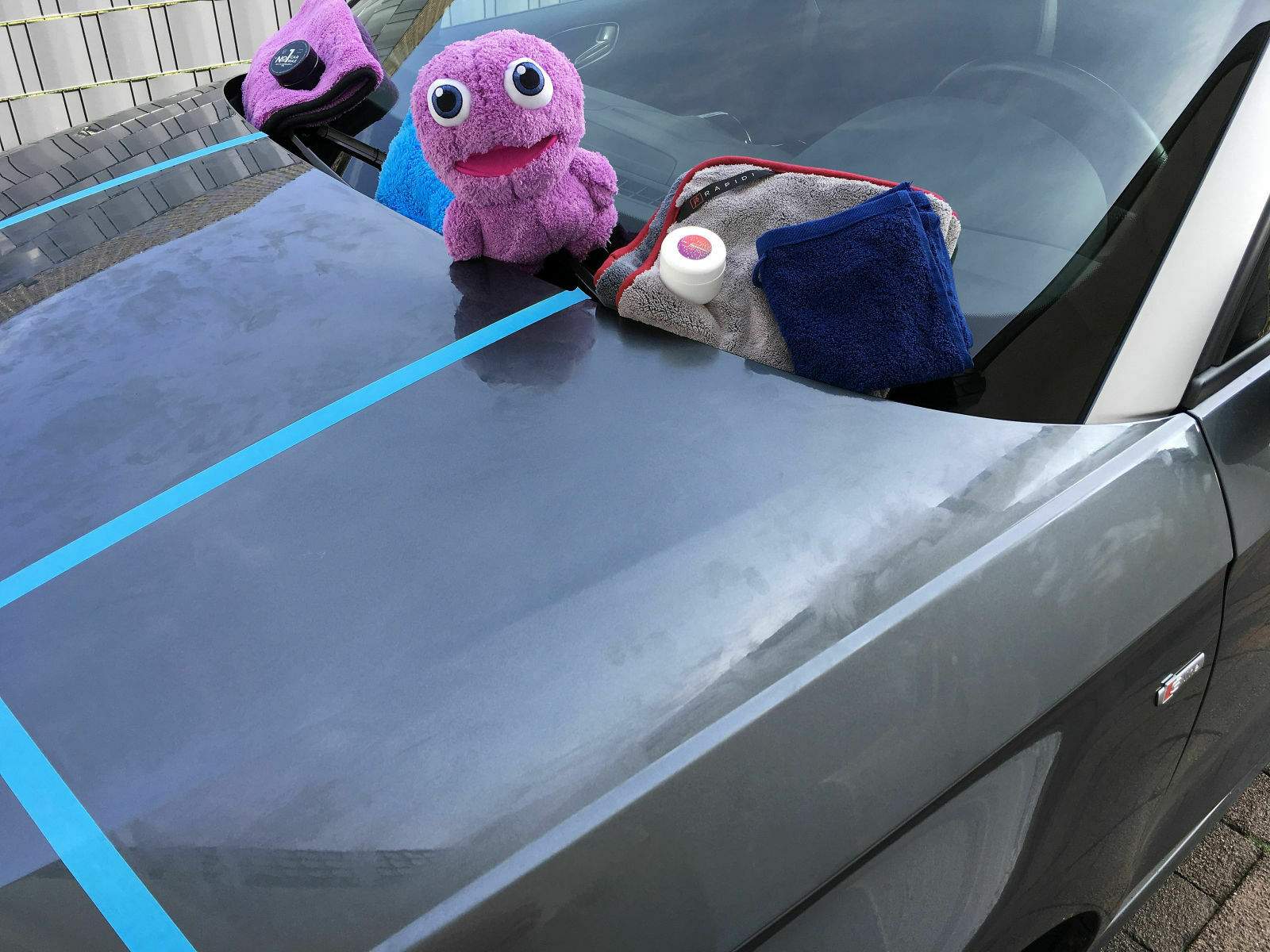

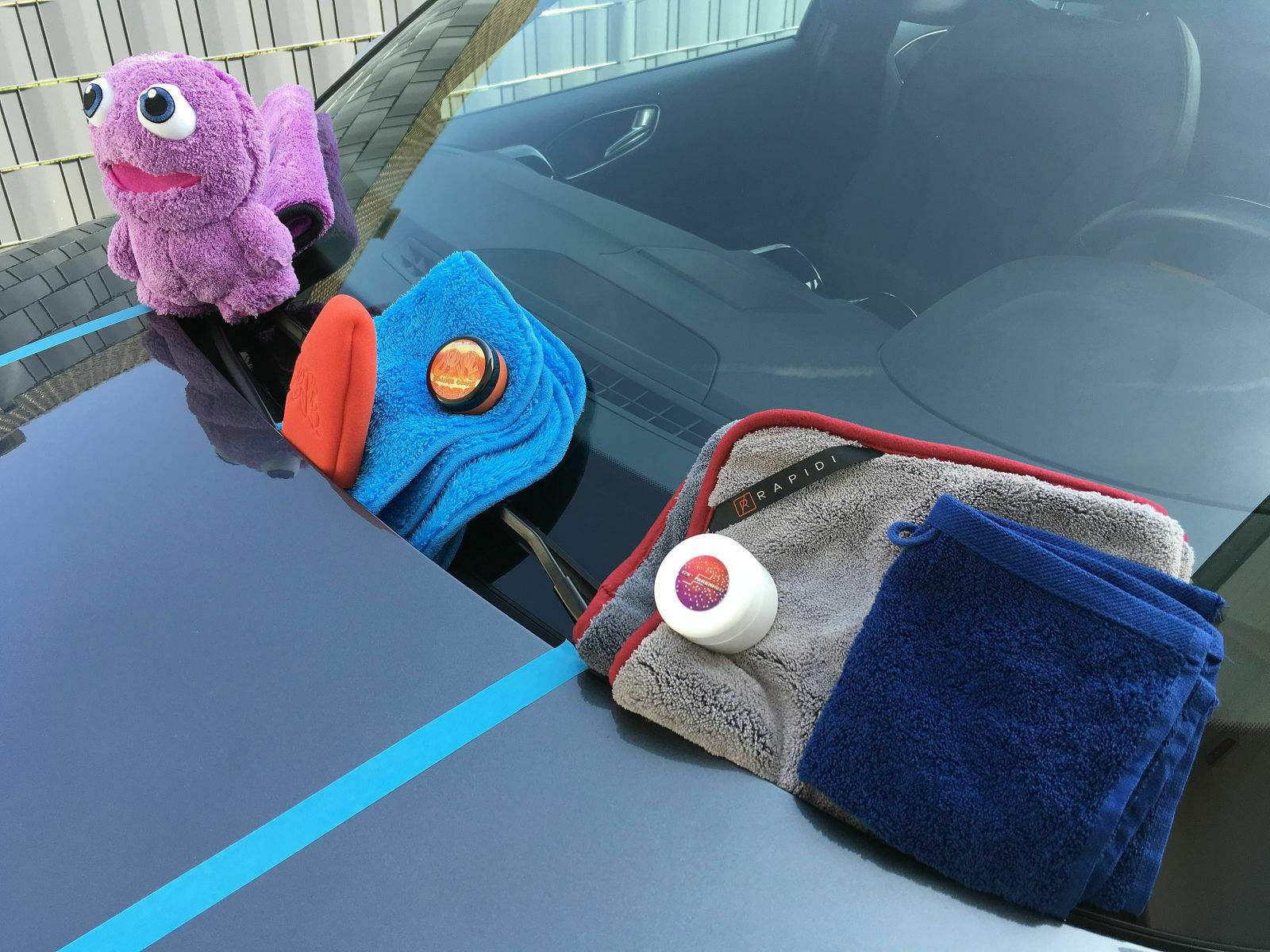

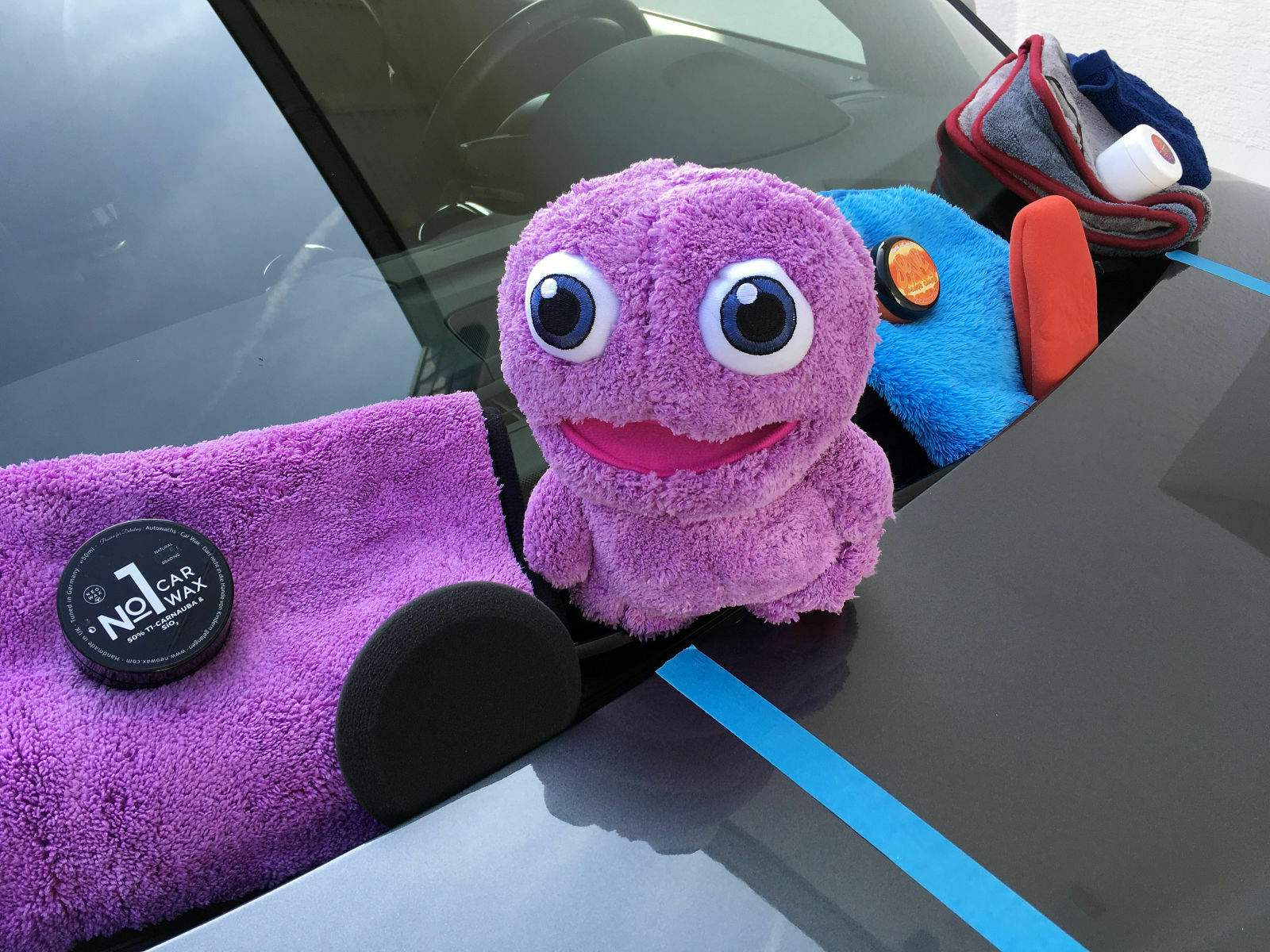

Ein besonderer Gast ist noch mit dabei, er wird aufpassen, dass ich alles richtig mache. Es handelt sich um das Purple Monster. Es ist exakt aus dem selben Mikrofasermaterial wie auch das Mikrofasertuch. Ziemlich witzig... Mr. Skittles, der Dodo Juice „Big Boss“ von Mauritius lässt sich übrigens entschuldigen. Immerhin habe ich ein Tuch aus seinen „Federn“. ^^

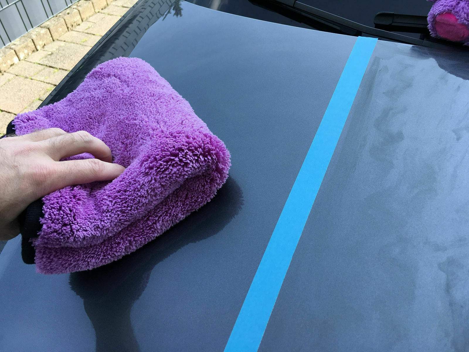

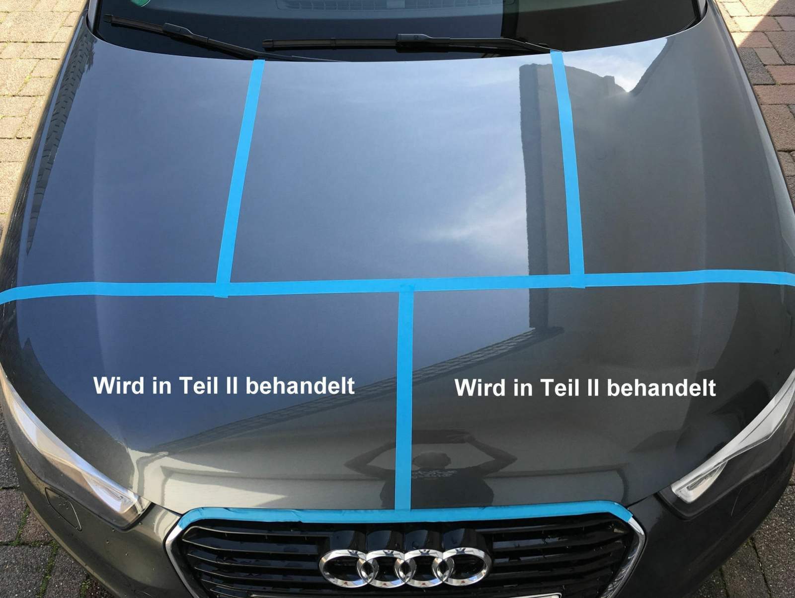

Ich habe die einzelnen Test-Bereiche gleichmäßig mit 3M Scotch Tape abgeklebt.
Abkleben mit 3M Scotch TapeAbkleben mit 3M Scotch TapeAlle auf ihre PlätzeAlle auf ihre PlätzeÜberraschungsgastÜberraschungsgast..

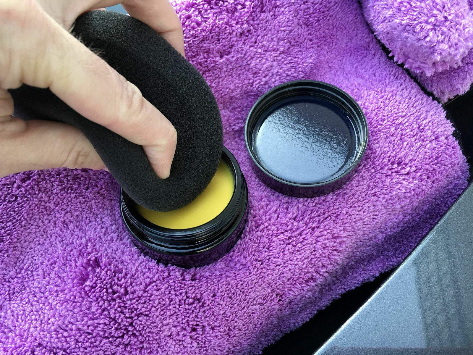

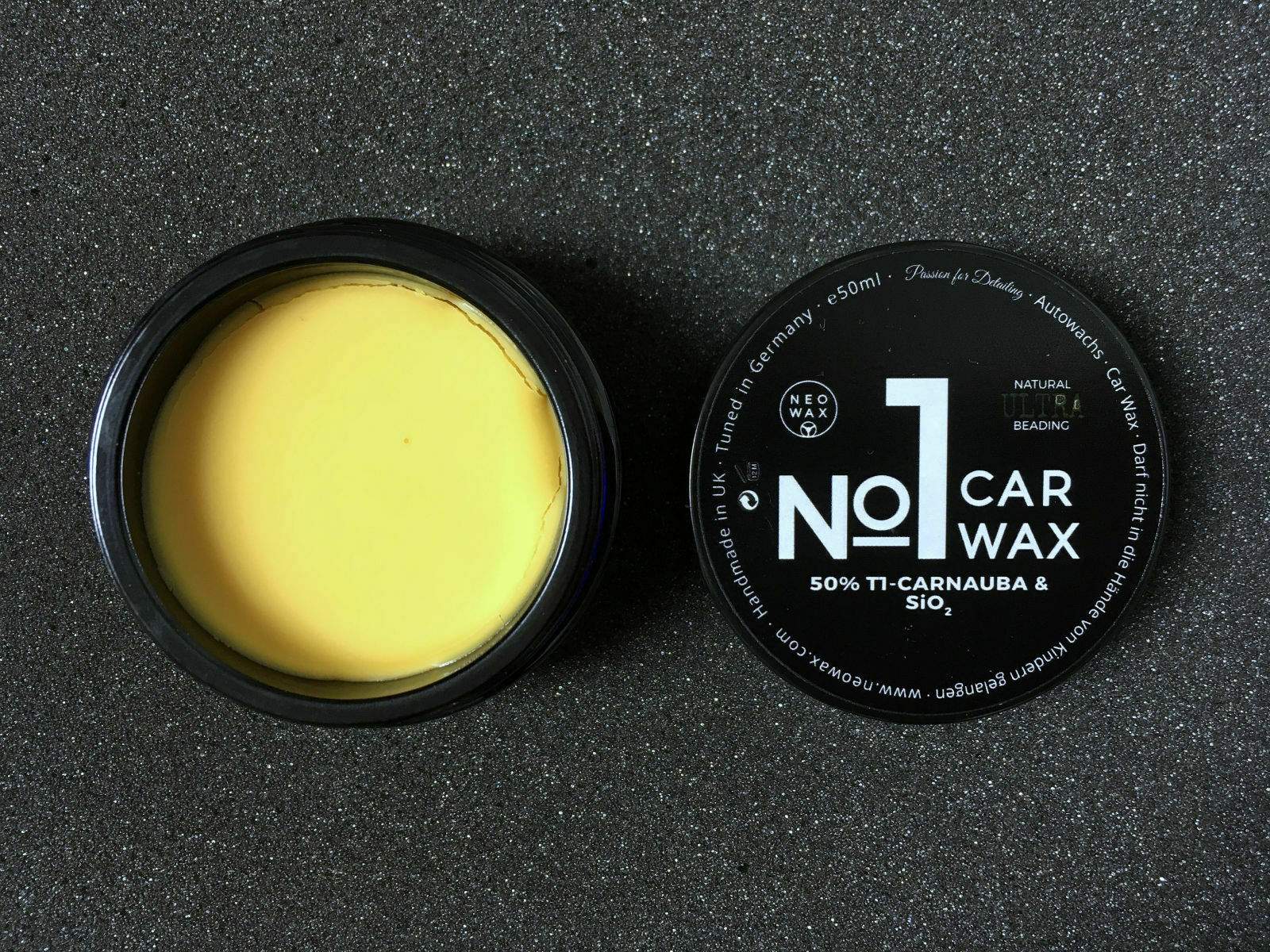

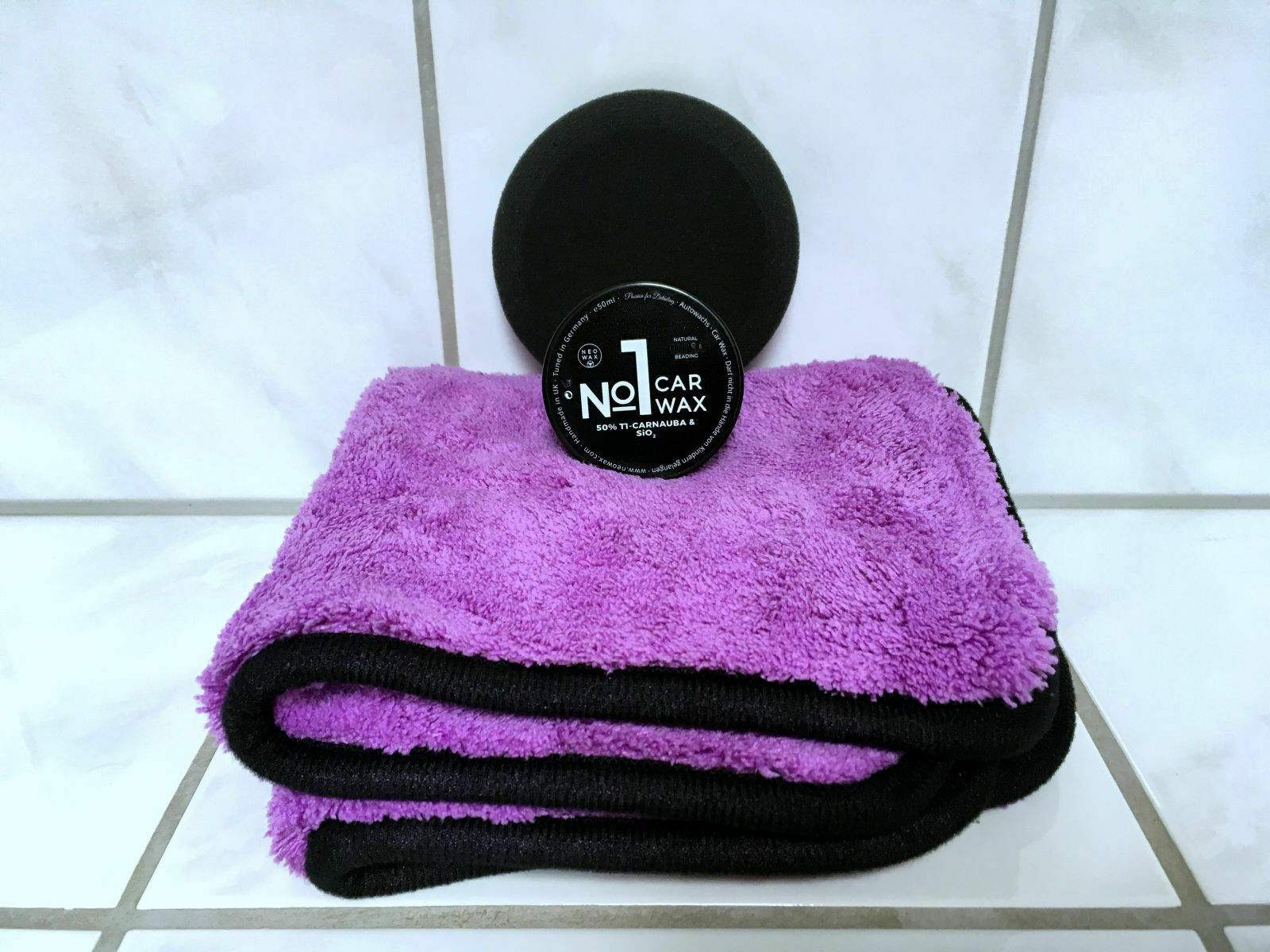

Neowax Car Wax No 1
Mit einer der Favoriten in den letzten Jahren war das Neowax Car Wax No 1. In Sachen Standzeit und Beadingverhalten war es immer vorn mit dabei. Mal sehen, ob dem immernoch so ist. Ich bin gespannt. Es ist der erste Kandidat im Wachs-Trio.
NeowaxNeowaxNeowax Car Wax No 1Neowax Car Wax No 1
  • Carnauba Wachs Typ I / 50 Vol. %
  • Farbe: Gelb
  • Geruch: fruchtig
  • Verpackung: Glas-Tigel
  • Herkunft: UK
  • Handgefertigt - Manufakturprodukt
  • SiO2 Anteil (aus natürlichen Quellen)
  • kann nach 24 h geschichtet werden
  • Standzeit: ca. 3-6 Monate (Herstellerangabe)

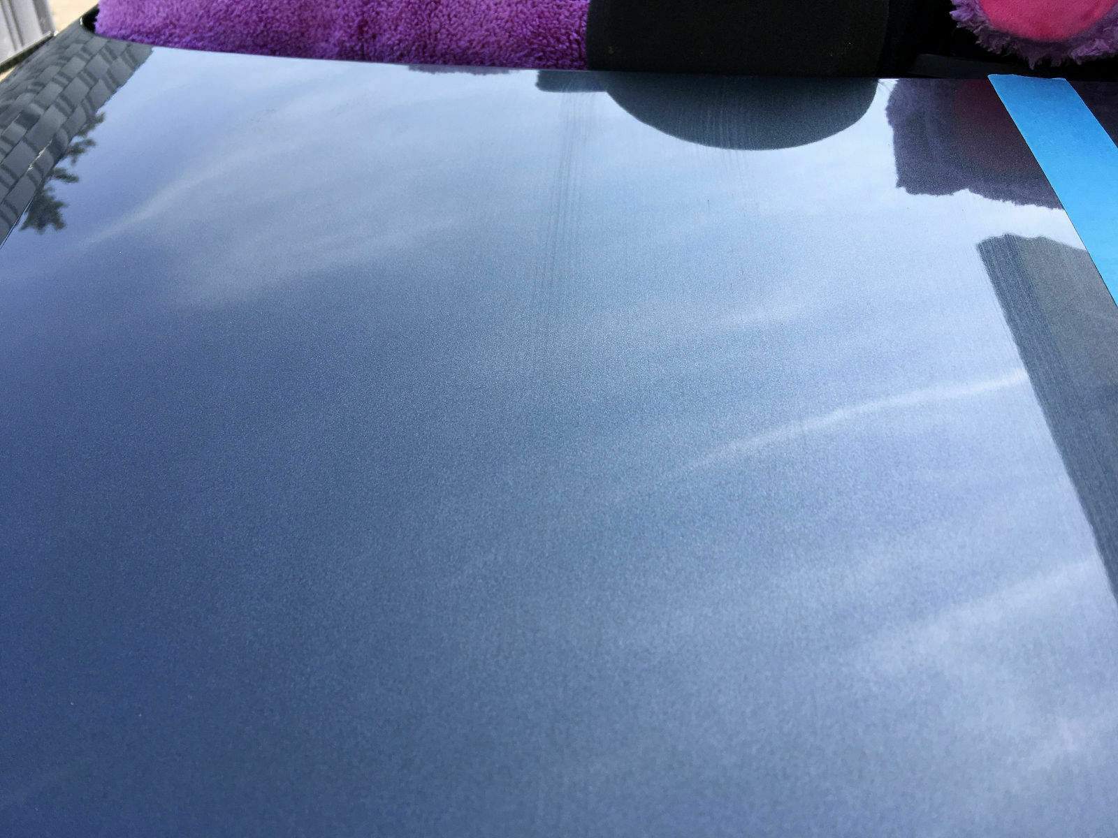

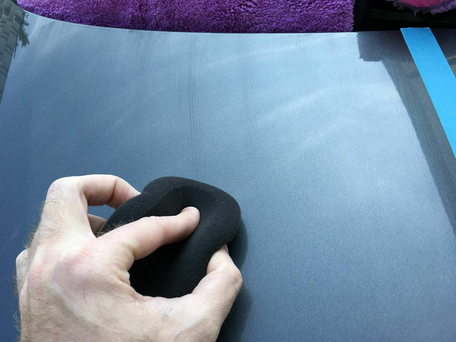

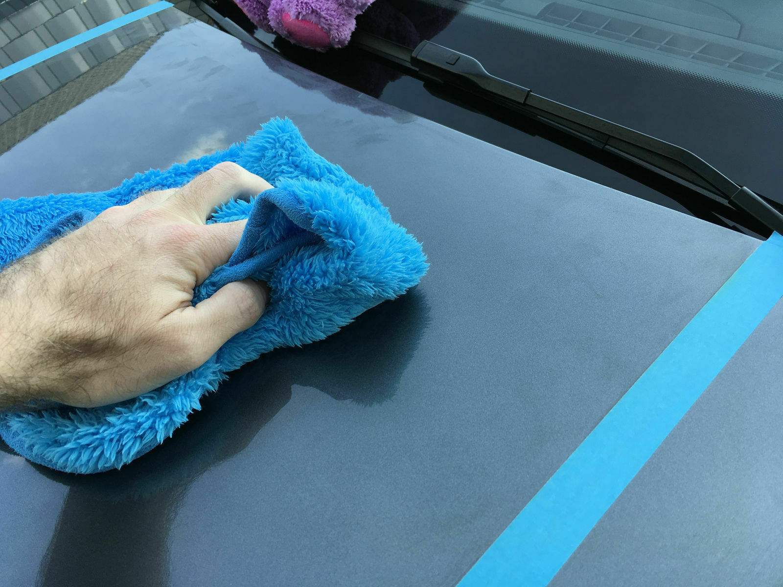

Anwendung
1. Mit einem Applikator Pad, in meinem Fall das hauseigene sehr weiche Neowax Waxpad, gleichmäßig eine dünne Schicht auftragen. Am besten im Kreuzstrich. Also mal längs und dann nochmal seitlich. Handauftrag geht auch, wird aber vom Hersteller nur bedingt empfohlen.
2. 10 Minuten im Schatten anziehen lassen.
3. Mit sauberen Mikrofasertuch auspolieren. Da kommt das Purple Monster Mikrofasertuch zum Einsatz.

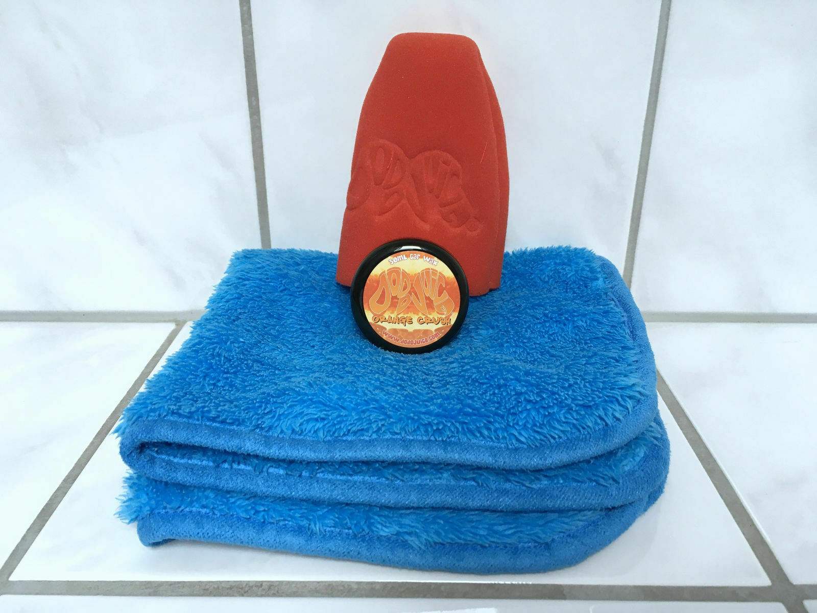

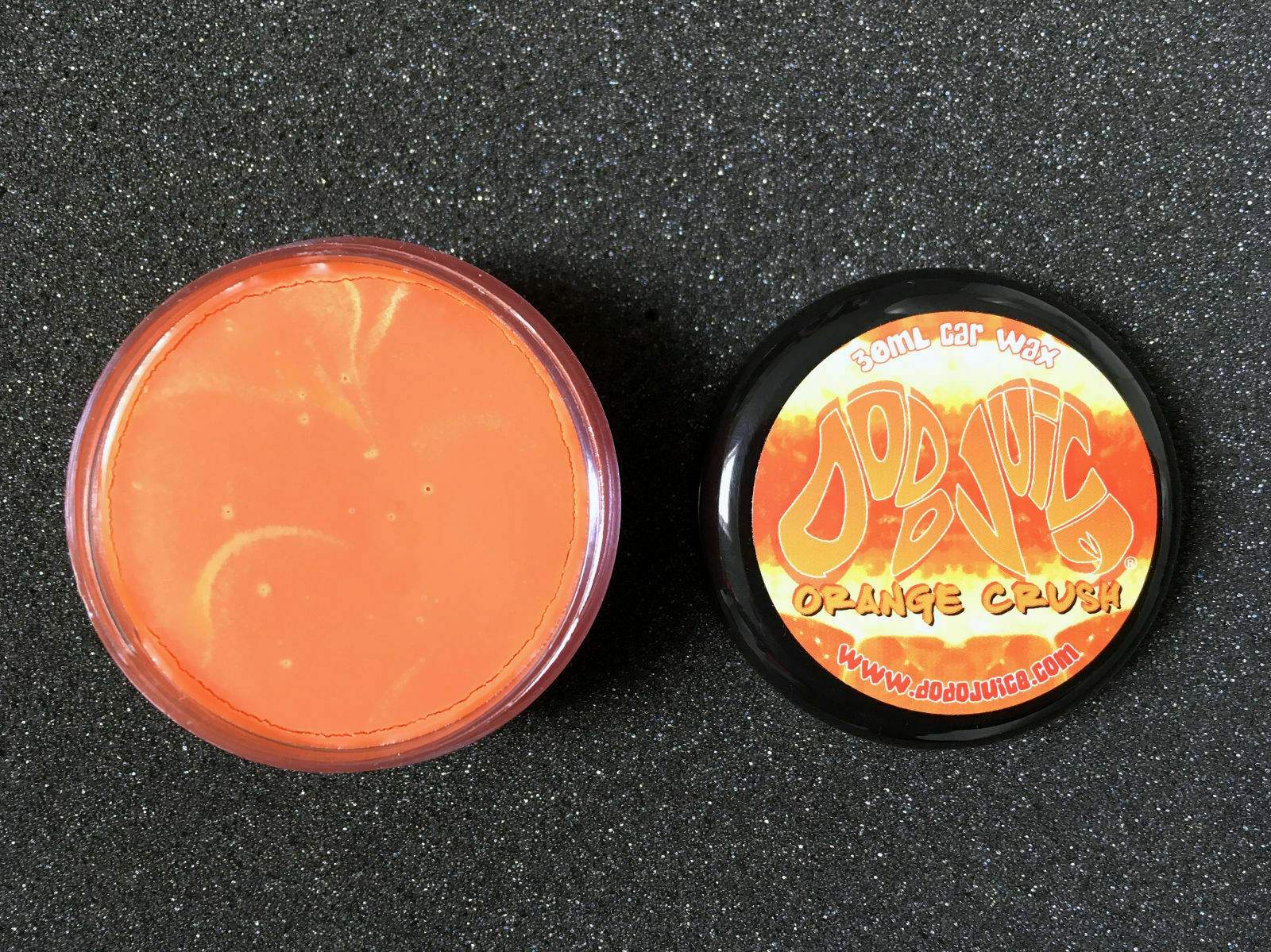

Dodo Juice Orange Crush Soft Wax
Viele kennen sie, die unzähligen kleinen bunten Wachsdosen von Dodo Juice. In den verschiedensten Duftrichtungen. Hier mit dabei, das Orange Crush. Es ist eigentlich für warme Farbtöne. Aber das auch Jacke wie Hose. Von den Dodo Juice Wachsen hört man ja auch oft nur gutes. Sie kommen nicht, wie von Dodo Juice in zahlreichen Joke’s behauptet aus Mauritius.
Dodo JuiceDodo JuiceDodo Juice Orange Crush Soft WaxDodo Juice Orange Crush Soft Wax
  • Farbe: Orange
  • Geruch: Orange
  • Verpackung: Plastik-Tigel
  • Herkunft: UK
  • eher ein Sommerwachs
  • Standzeit: ca. 3-5 Monate (Herstellerangabe)

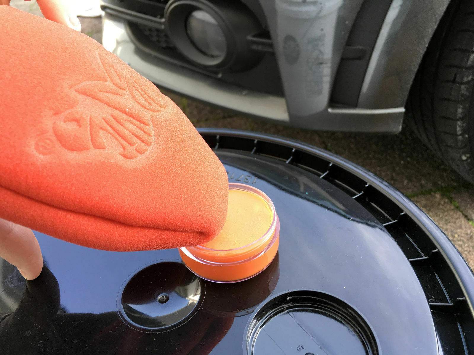

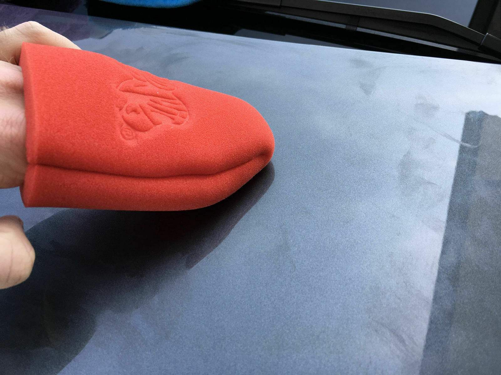

Anwendung
1. Mit einem Applikator Pad, in meinem Fall Dodo Juice Basics of Bling Finger Wax Applicator. Oder mit der bloßen Hand gleichmäßig eine dünne Schicht auftragen. Habe es später mal mit den Fingern versucht. Da ist es bei mir minimal zu dick geraten.
2. 5-10 Minuten im Schatten anziehen lassen.
hier wurden zwischendurch auch mal Finger verw.hier wurden zwischendurch auch mal Finger verw.
3. Mit einem sauberen Mikrofasertuch auspolieren. Da kommt das Dodo Juice Buffing Towel Mikrofasertuch zum Einsatz.

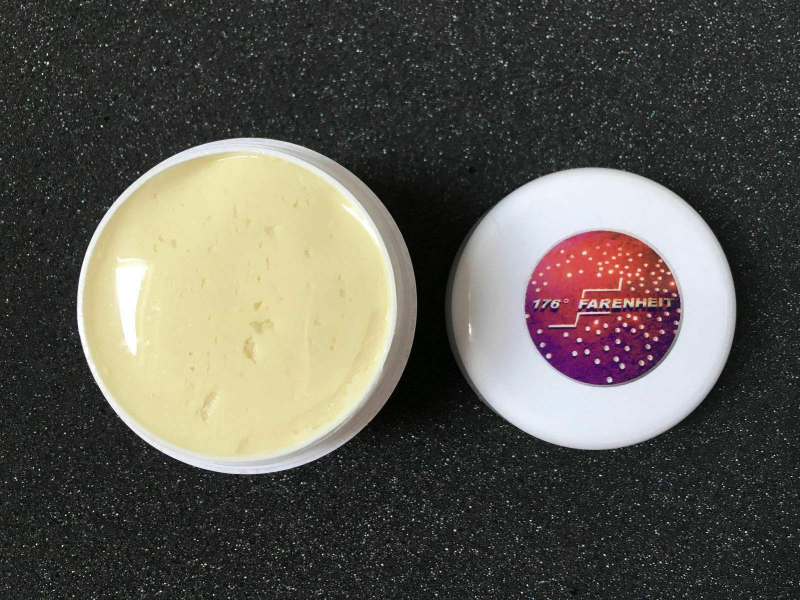

176 Farenheit „Classic“ Carnauba Wachs
Für mich etwas das noch unbekannte Wachs, war das 176 Farenheit Carnauba Wachs Typ I / 70 Vol. %. In der Classic Version. So heißt die 70 Vol. % Variante. Manche treuen MTler werden 176 Farenheit aber kennen. Haben es doch schon welche vor Jahren hier vorgestellt. Es passt, wie ich finde, gut mit in diesen Test hier mit rein. Es handelt sich um ein echtes Enthusiasten Wachs, also etwas was es nicht überall gibt.
176 Farenheit176 Farenheit176 Farenheit „Classic“ Carnauba Wachs176 Farenheit „Classic“ Carnauba Wachs
  • Carnauba Wachs Typ I / 70 Vol. %
  • Farbe: Beige
  • Geruch: Mango
  • Verpackung: Plastik-Tigel im roten Samtsäckchen
  • Herkunft: „Heinoland“ Germany
  • Handauftrag (Hersteller empfohlen)
  • eher ein Sommerwachs - Auftrag bei wärmeren Temperaturen
  • Standzeit: ca. 3-5 Monate - eine Saison (Herstellerangabe)

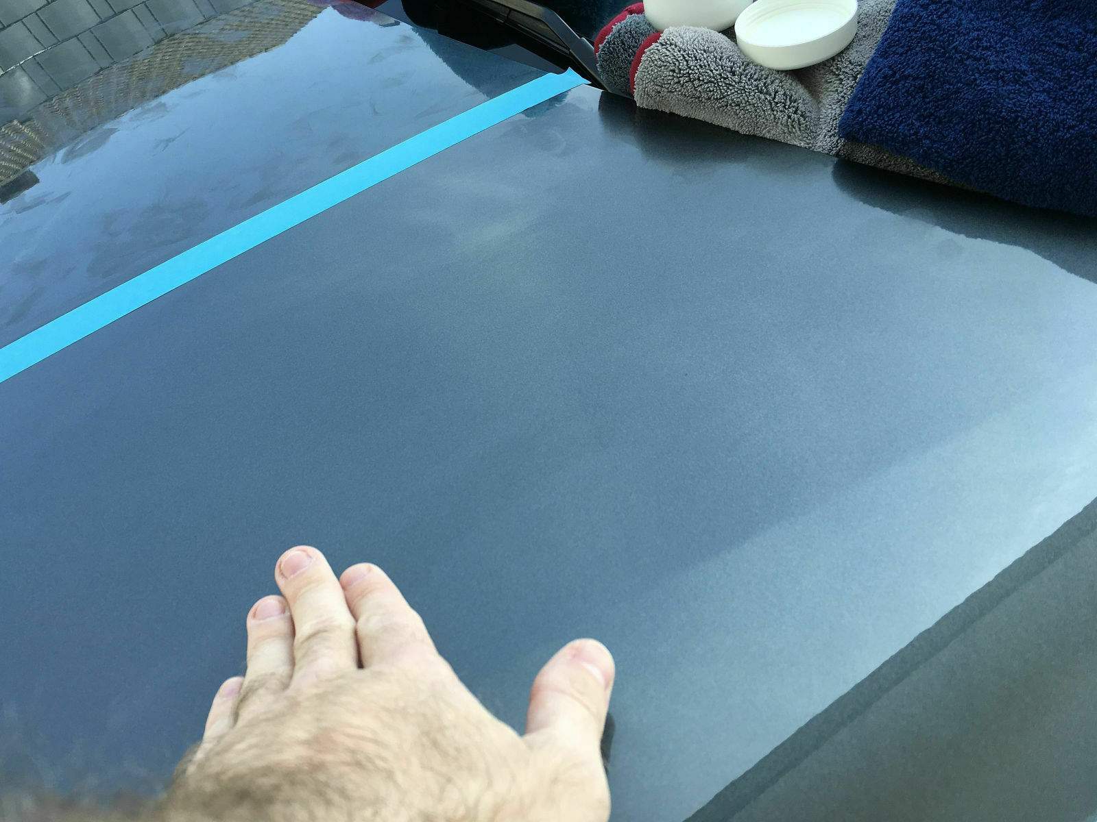

Anwendung
...Gebrauchsanweisung...Gebrauchsanweisung

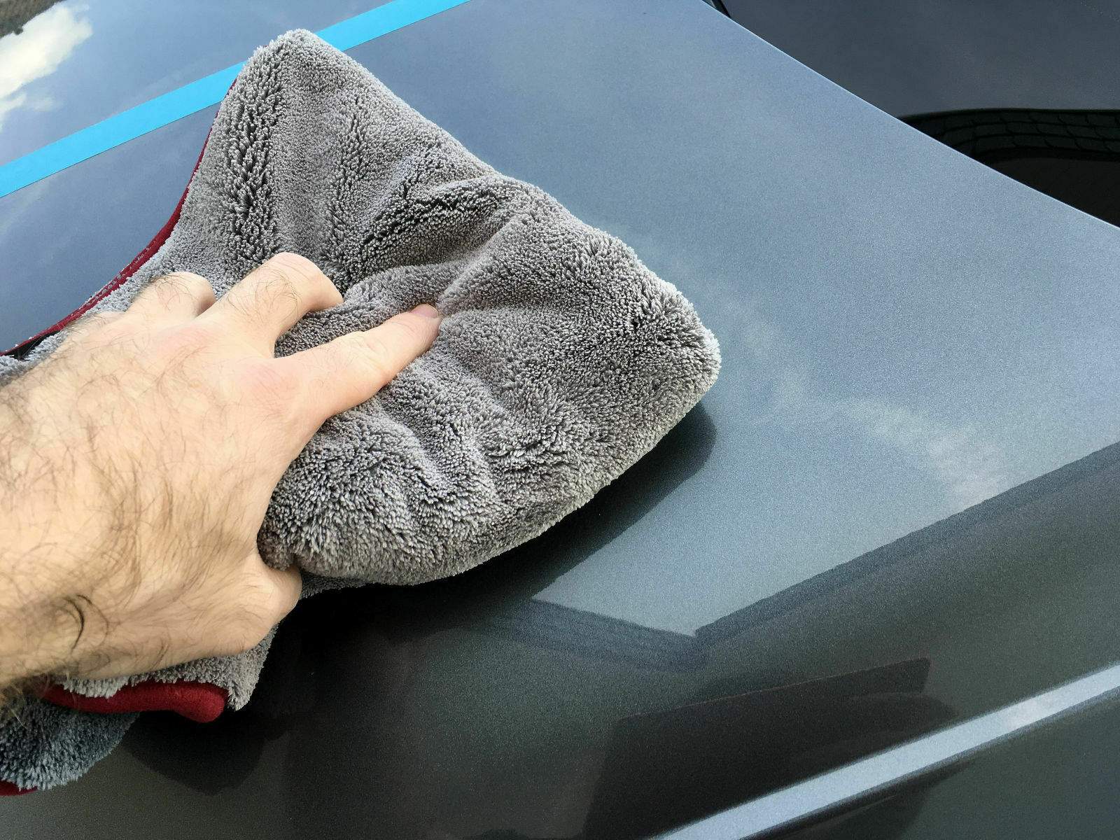

1. Mit der bloßen Hand/Fingern gleichmäßig eine dünne Schicht auftragen.
2. Mindestens 1 Stunde anziehen lassen. Länger bereitet auch keine Probleme!

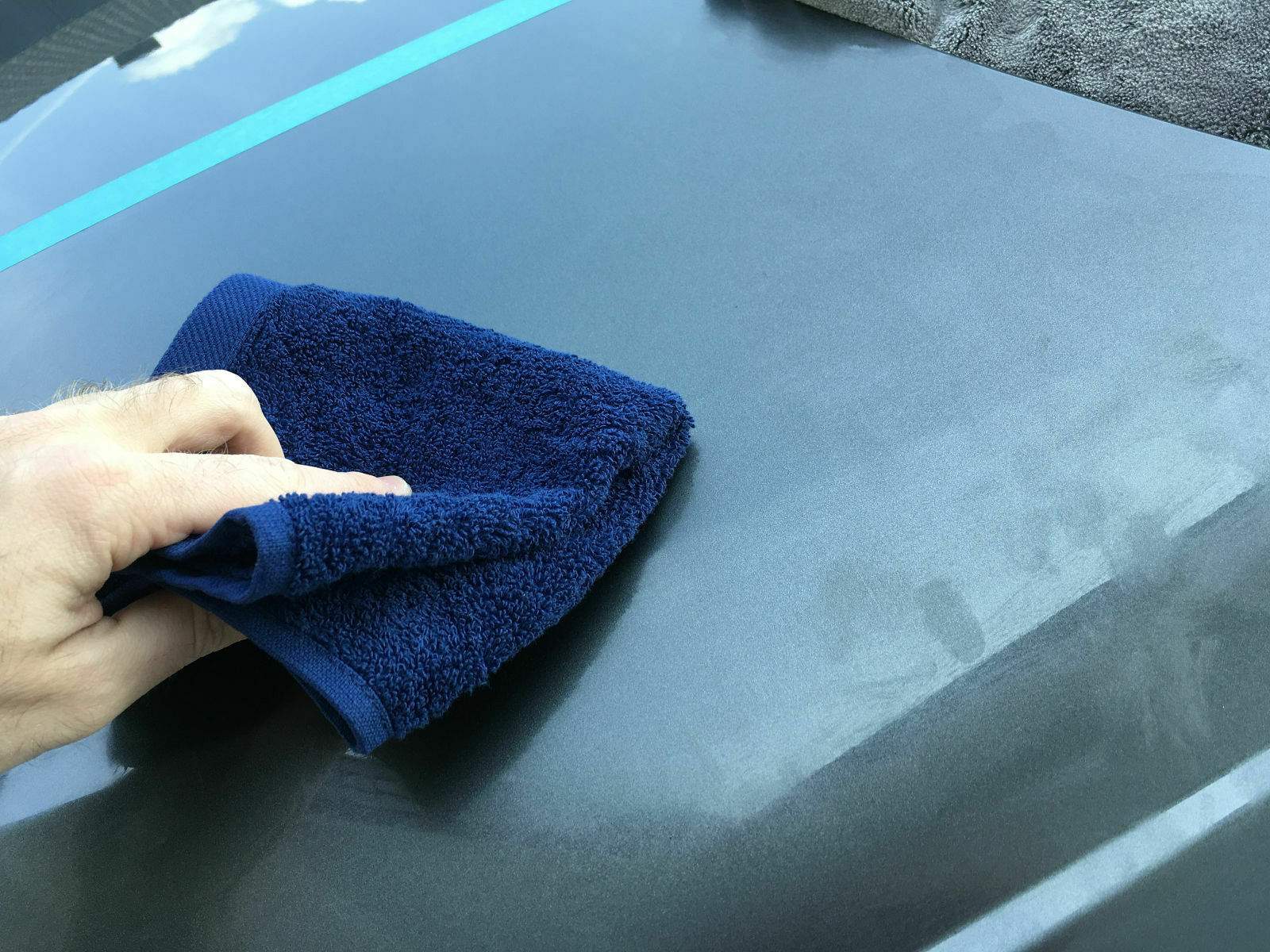

3. Mit einem sauberen Baumwoll- Frotteetuch ohne Druck über das Wachs wischen. Es wird so verteilt.
4. Mit sauberen Mikrofasertuch im Schatten auspolieren. Da kommt das Rapidi Mikrofasertuch zum Einsatz.

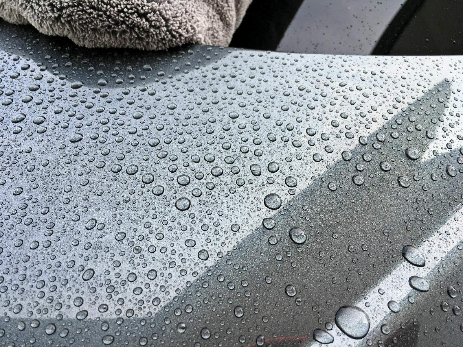

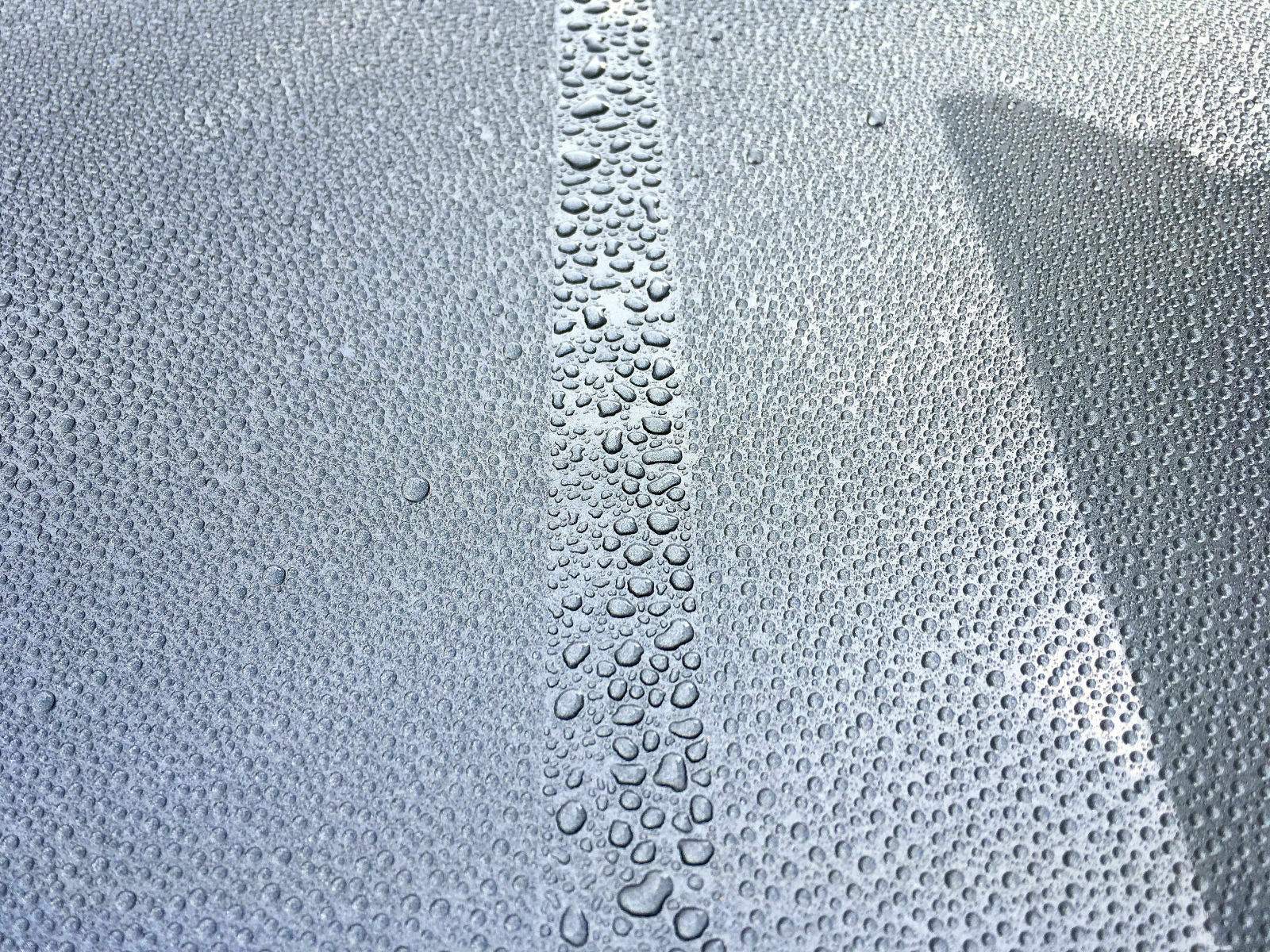

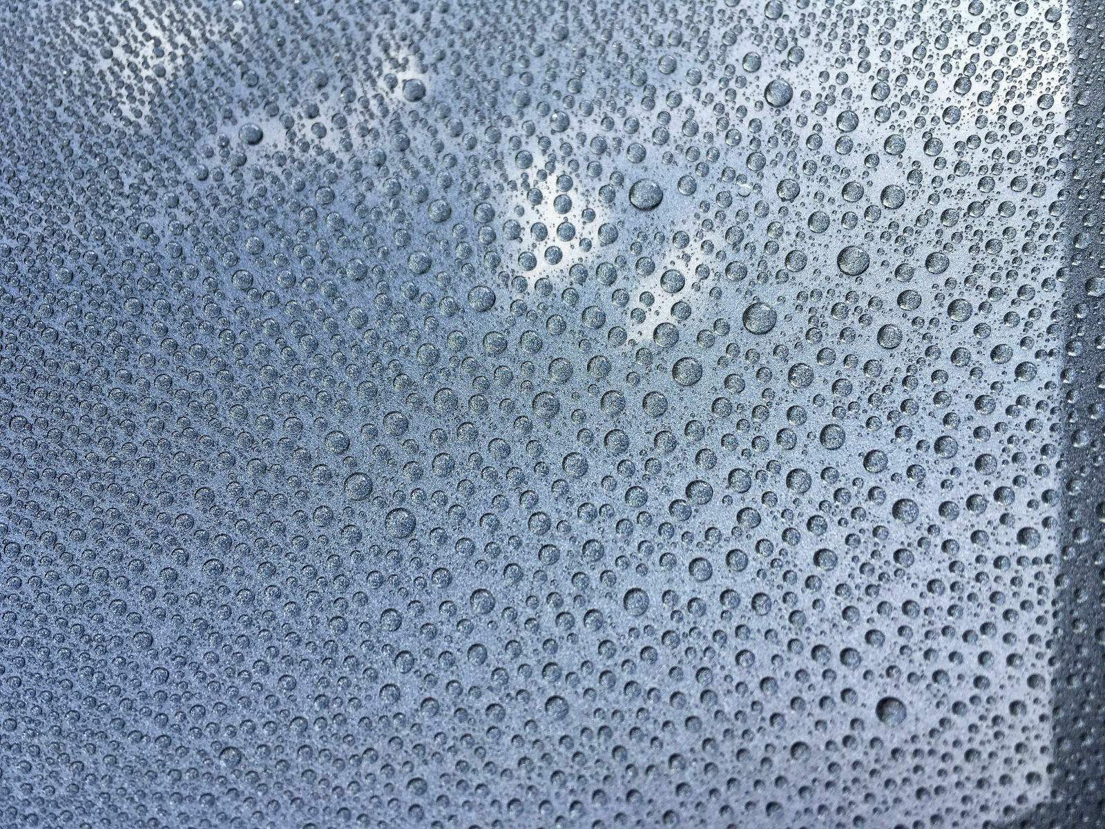

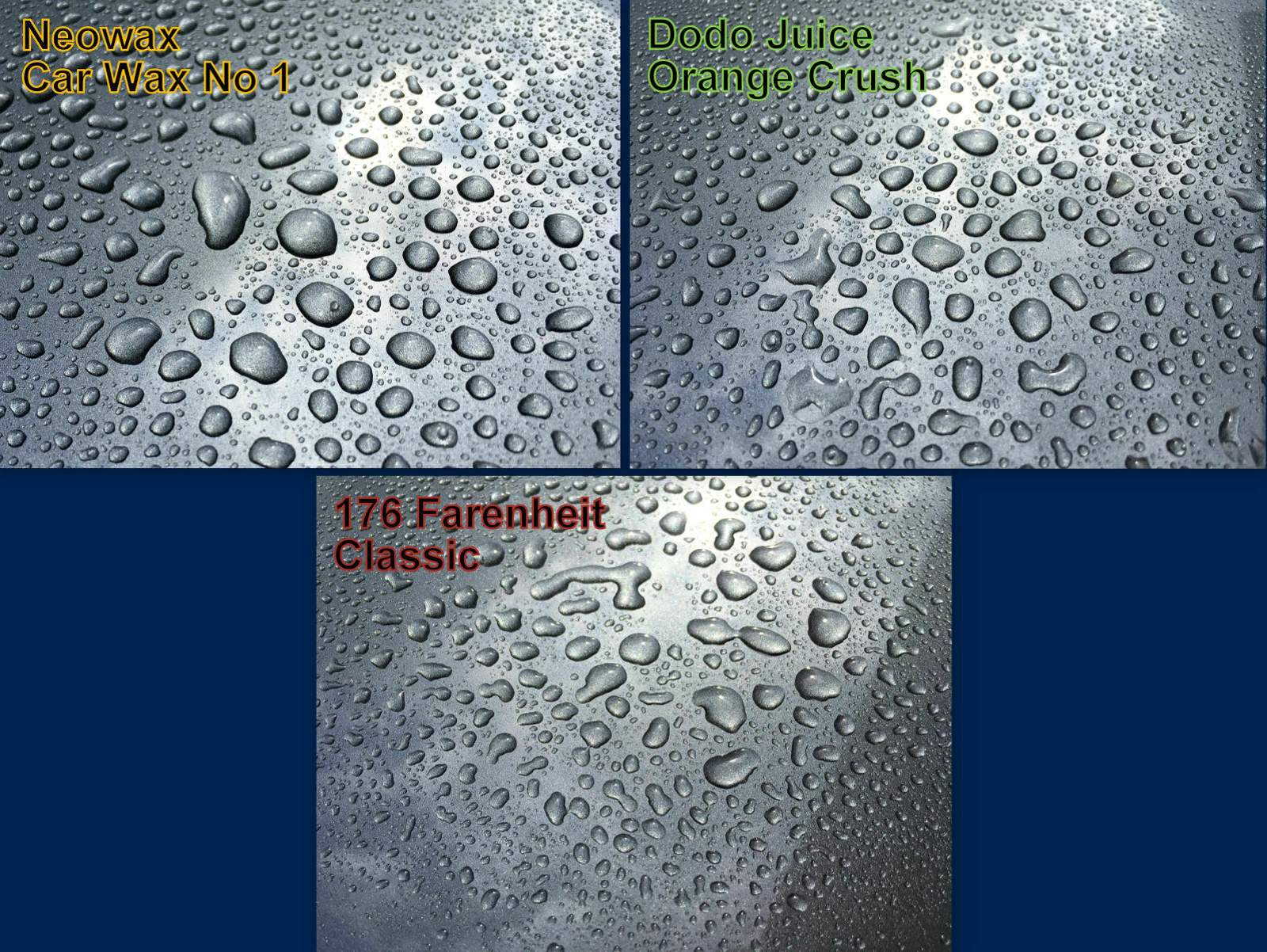

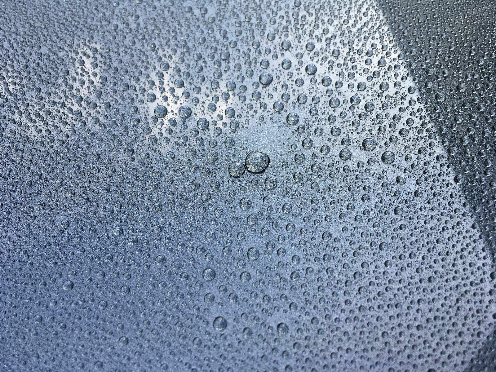

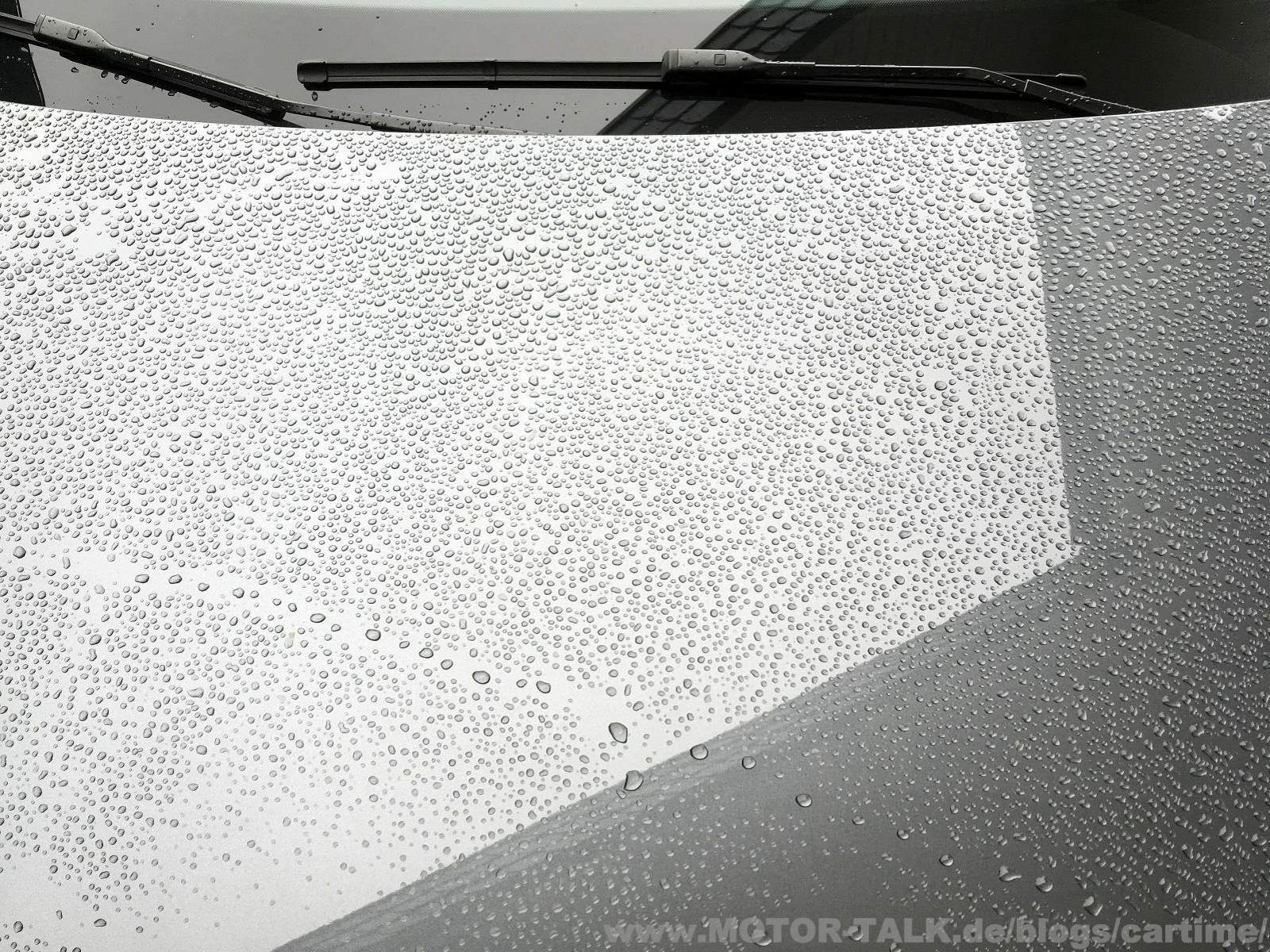

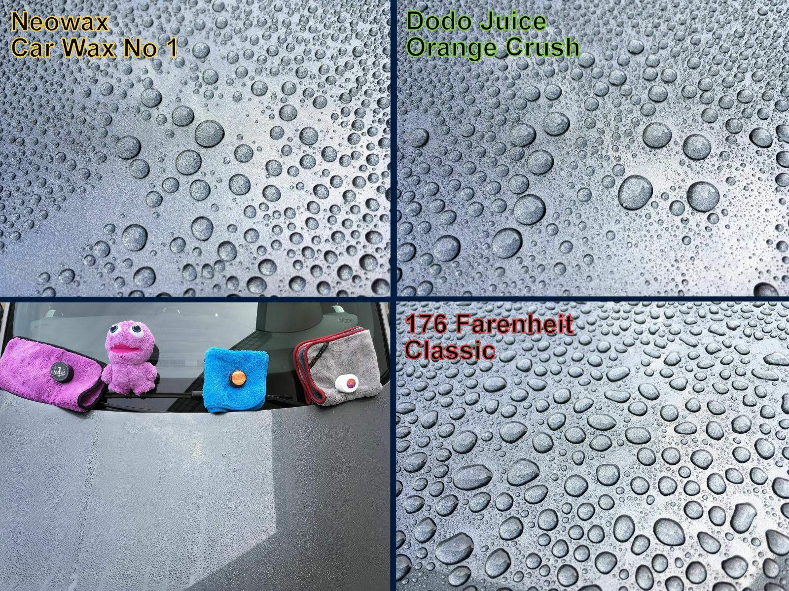

Tropfenkunst
Neowax Car Wax No 1Neowax Car Wax No 1Dodo Juice Orange CrushDodo Juice Orange Crush176 Farenheit Classic176 Farenheit ClassicNeowax / Dodo JuiceNeowax / Dodo JuiceDodo Juice / 176 FarenheitDodo Juice / 176 FarenheitNahaufnahmen von allenNahaufnahmen von allen

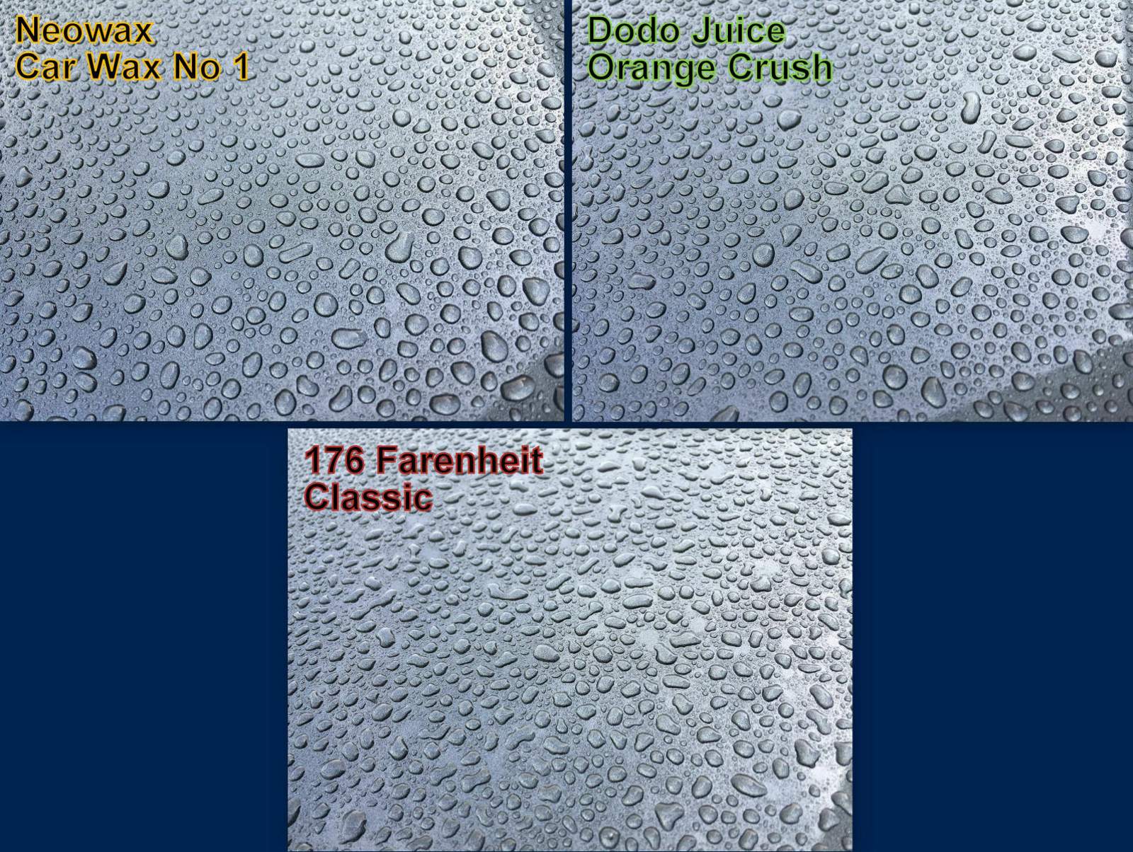

UPDATE nach knapp 2 Monaten - 09.06.2019
Ich melde mich zurück mit einem Update. Wie viele schon wissen handelt es sich bei dem "Testfahrzeug" um ein Garagenfahrzeug. In der Testzeit wurde seitdem zwei mal mit dem Petzoldt's Spezial Mattlack-Shampoo gewaschen. Das ist ein Shampoo ohne jegliche Wachs- oder Glanzanteile. Dieses Shampoo habe ich speziell gewählt, da auch nichts das Tropfenbild abfälscht! Folgende Bilder sind nach dem Waschen entstanden. Schaut mal:
UPDATE IUPDATE I
UPDATE nach knapp 4 Monaten - 13.08.2019
Ich melde mich wieder mit einem Update. In der Testzeit wurde nur einmal mehr als oben schon gewaschen. Die Wachse haben gelitten. Es sind zwar noch Perlen da, aber nicht mehr so schön rund wie zu Anfang. Es gibt wieder Bilder:
UPDATE IIUPDATE II
UPDATE nach knapp 6 Monaten - 13.10.2019
Nach nun ca. 6 Monaten erkennt man keine Grenzen der Testflächen mehr. Diese haben sich verflüchtigt. Etwas perlt es noch, jedoch wäre es nun bald Zeit für Wachs nachlegen. Oder aber zu versuchen mit dem Detailer aufzufrischen. Folgendes Bild ist ein Tag nach dem Waschen enstanden. Dieses Bild ist ein "Natur" Beading von leichtem Nieselregen.
UPDATE IIIUPDATE III

Ein Trio aus drei tollen und vorallem natürlichen Carnauba Wachsen waren zu sehen. Das Neowax Car Wax No 1 und das Dodo Juice Crush Orange Soft Wax lassen sich beide gleichermaßen gut verarbeiten. Der spätere Wachsabtrag ist dann tatsächlich nur noch wie Staub wischen. Funktionierte gut mit den Tüchern von Liquid Elements, Dodo Juice und Rapidi. Im späteren Abperlverhalten sind die Car Wax No 1 und Orange Crush auch nahezu identisch. Sie machen tolle Perlchen. Das Farenheit sticht aus der Menge heraus. Denn das Merkmal ein Wachs stundenlang auf dem Lack zulassen, ohne das etwas antrocknet, das ist schon supi. Der Wachsabtrag mit dem Mikrofasertuch benötigte aber minimal mehr Druck. Das kommt daher, dass das Wachs nie wirklich komplett antrocknete.
Im Abperlverhalten kann das Farenheit Classic nicht ganz mit den anderen mithalten. Die Perlenbildung ist nicht ganz so rund, wie bei den anderen beiden Wachsen. Das liegt übrigens daran, dass das Wachs inkl. Ölen noch nicht komplett ausgehärtet und in den Lack „eingezogen“ ist. Ich denke das wird sich noch ändern. Für Enthusiasten, die in Ruhe von Hand Wachs auftragen und das Ganze zelebrieren, bestimmt auch ein feiner Kandidat. Für Anfänger meiner Meinung nach nur bedingt. Wobei falsch machen kann man da auch nicht viel. Was die Glätte angeht, so ist diese bei allen so ziemlich gleich. Es gibt keine Fläche, die sich stumpf anfühlt!
Die vorhergesagte Standzeit mit max. 6 Monaten ist beim Neowax am höchsten. Gefolgt von Dodo Juice und 176 Farenheit mit ca. 5 Monaten. Gute Vorarbeit ist dabei alles. Bin gespannt, wie sich die drei auf der Motorhaube schlagen werden. Ich werde berichten. Jedoch ist klar, bei Dailydrivern werden schon vorher Bereiche , wie z.B. um die Radkästen aufgeben. Aber man kann ja immer wieder Wachs nachlegen. Macht ja auch Spaß. :D

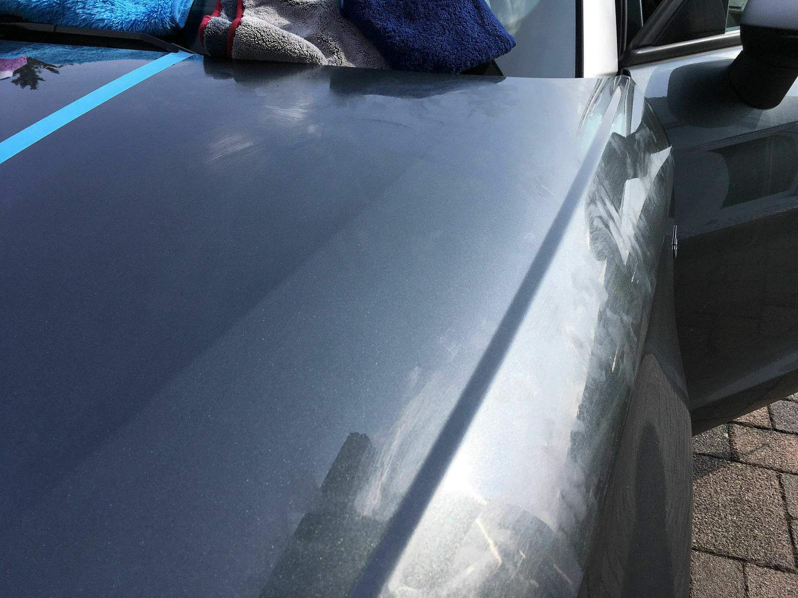

Einen schönen Ostermontag noch!
schöner Glanzschöner GlanzDer Sommer kann kommen!Der Sommer kann kommen!
