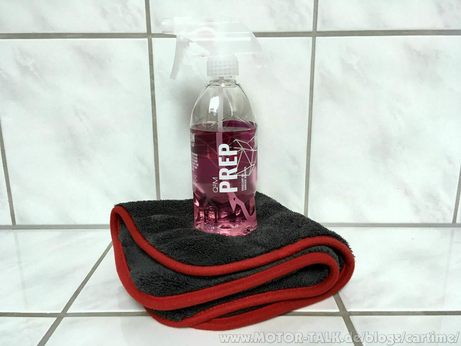

Was habe ich genutzt? - Produktcheckliste:
  • Gyeon Q²M Prep
  • Liquid Elements Waxer Allround 40x40 cm 600GSM

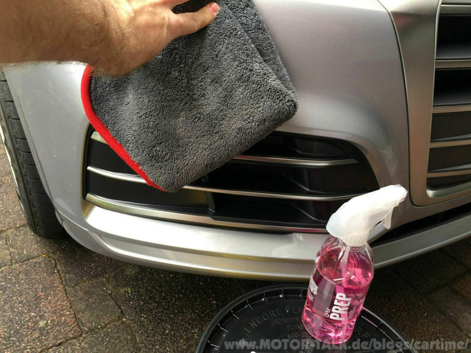

Das Fett muss wegDas Fett muss weg
Anwendung
Das Gyeon Q²M Prep ist genau so ein Fertig-Produkt. Riecht sehr fruchtig. Die Flüssigkeit wird aufgesprüht mit einem weichen Mikrofasertuch verteilt und anschließend mit einer trockenen Stelle des Mikrofasertuches abgenommen. Dafür habe ich mir das LE Waxer Allround genommen. Klappt sehr gut. Fertig!
Die im Prep enthaltenen fettlösenden Tenside zersetzen jegliche Öle und Fette. Der IPA-Anteil liegt bei 50%. Jetzt hat man einen tollen vorbereiteten Lack, der noch darauf wartet perfekt geschützt zu werden. Nun kann man mit dem Wachsauftrag beginnen. Hinweis: IPA-Reiniger und manche Kunststoffe vertragen sich nicht. Sodass man etwas aufpassen sollte falls man mal dran kommt. Mit dem Prep gabs bei mir keine Probleme.

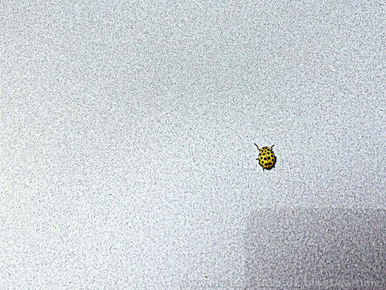

Zum Ende kündigte sich noch Besuch an. Der Zweiundzwanzigpunkt Marienkäfer inspirierte den nun entfetteten Lackzustand.
22-Punkt Marienkäfer Lack-Kontrolle22-Punkt Marienkäfer Lack-Kontrolle
