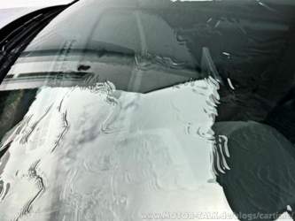

Hatte man zuvor schon eine Scheibenversiegelung oder stark festgebrannte Verschmutzungen auf dem Glas ist es gut als Vorbereitung eine porentief reine Scheibe ohne jegliche Verschmutzungen zu haben. Dafür ist die Glaspolitur Glaco Glass Compound Roll On gedacht. Dadurch ist sicher gestellt das, neben allen festsitzenden starken Verschmutzungen (die auch beim Kneten nicht weggehen) auch alte Scheibenversiegelungsreste mit entfernt werden. Somit kann man maximale Standzeiten der neuen Versiegelung erreichen.
Filzpad mit wiederverschließbarem DeckelFilzpad mit wiederverschließbarem DeckelGlaco Glass Compound ScheibenpoliturGlaco Glass Compound ScheibenpoliturEs perlt nichts mehrEs perlt nichts mehr
Anwendung Glaco Glass Compound Roll On
Vor der Anwendung der Scheibenpolitur wäscht man den groben Schmutz mit Waschhandschuh und Autoshampoo Wasser herunter. Als nächstes die Flasche gut schütteln und die Politur in die Scheibe einarbeiten bis nichts mehr abperlt. Das erkennt man sehr einfach. Anschließend wird die Scheibe gründlich mit Wasser abgespült, sodass keine Politurreste mehr verbleiben. Am besten mit einem Hochdruckreiniger oder Gartenschlauch mit härteren Strahl. Jetzt ist die Scheibe perfekt vorbereitet für die Soft99 Glasversiegelungen. Zum Schluss die Scheibe abtrocknen.

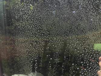

Anwendung Glaco Roll On Large
Das Glaco Roll On Large möchte ich auf der Windschutzscheibe anwenden.
Als erstes drückt man bei der ersten Anwendung leicht auf die Flasche, sodass dann die Flüssigkeit aus dem integrierten Filz Applikator kommt. Jetzt kann das Ultra Glaco gleichmäßig auf die Scheibe auftragen werden. Dadurch das der Applikator größer ist als bei den anderen kann man große Flächen noch schneller bearbeiten. Ich trage im „Kreuzstrich“ auf. Hinweis: Nicht auf nasser Scheibe anwenden! Das kann zur Beschädigung der Scheibe führen. Nach dem Auftragen 5-10 Minuten antrocknen lassen und mit einem feuchten Mikrofasertuch den angetrockneten milchigen Schleier abwischen. Danach muss die Scheibe für 12 Stunden aushärten. Am besten ohne den Kontakt zu Wasser.
Anwendung Glaco Roll OnAnwendung Glaco Roll On
Der Abperleffekt bei Glaco Roll On Large wirkt schon ab 45 km/h, Wassertopfen werden von der Windschutzscheibe durch den Fahrtwind ganz einfach weggetragen. Aber auch im Stand bilden sich richtig tolle Wasserperlen. Die Standzeit beträgt 2-3 Monate.

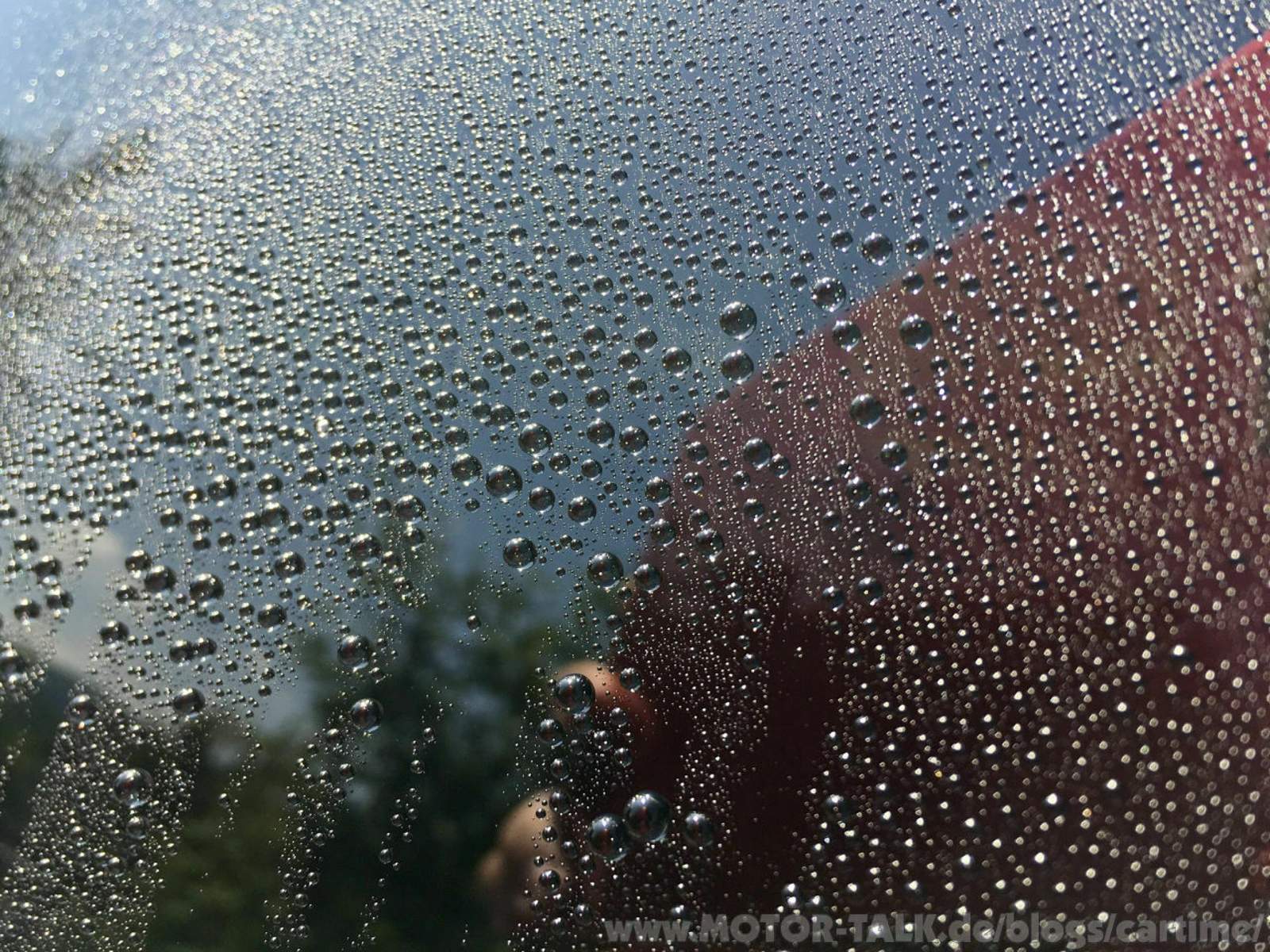

Anwendung Ultra Glaco
Das Ultra Glaco möchte ich an den Seitenscheiben und der Heckscheibe testen. Ist natürlich auch auf der Windschutzscheibe anzuwenden. Man drückt bei der ersten Anwendung wieder leicht auf die Flasche, sodass dann die Flüssigkeit aus dem integrierten Filz Applikator kommt. Jetzt kann das Ultra Glaco gleichmäßig auf die Scheibe auftragen werden. Verwende auch hier den „Kreuzstrich“. Auch hier der Hinweis: Nicht auf nasser Scheibe anwenden! Nach dem Auftragen genauso 5-10 Minuten antrocknen lassen und diesmal geht auch ein trockenes Mikrofasertuch um den milchigen Schleier abwischen. Danach muss die Scheibe für 12 Stunden aushärten. Auch hier ohne Kontakt zu Wasser in diesem Zeitraum.
Der Abperleffekt bei Ultra Glaco wirkt ab 60 km/h, Wassertopfen werden von der Windschutzscheibe durch den dann entstehenden Fahrtwind weggetragen. Im Stand bilden sich auch wieder wie beim Roll On richtig tolle Wasserperlen. Die Standzeit beträgt aber im Vergleich ein vielfaches, nämlich bis 12 Monate.

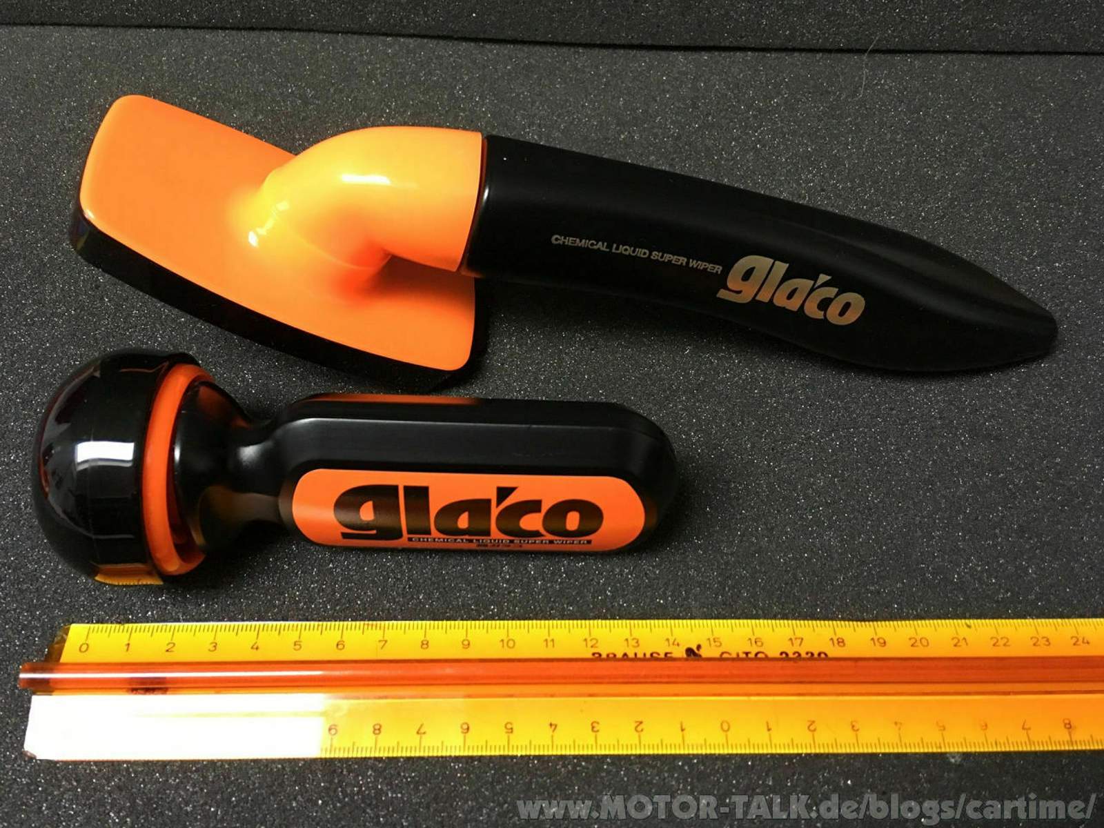

Anwendung Ultra Glaco Long Type
In der Andwendung unterscheidet sich das Ultra Glaco Long Type nicht von dem obigen Ultra Glaco.
Anwendung Glaco Ultra Long Type und Glaco UltraAnwendung Glaco Ultra Long Type und Glaco Ultra
Es ist für größere Fahrzeuge (z.B. SUV, Wohnmobil, LKW, usw.) konzipiert worden. Das anwenden geht leichter durch die längere Form der Flasche. Man verbiegt sich nicht die Hand um an die komplett höherliegende Scheibe zu kommen. Die Form der Flasche kann man als Griff nutzen. Außerdem gibt es 45 ml mehr Inhalt.

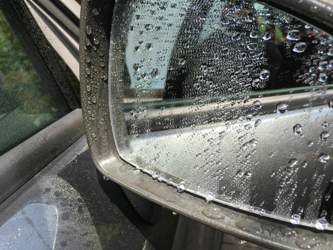

Beim Glaco Mirror Coat Zero handelt es sich NICHT um eine Scheibenversiegelung. Dieses Produkt wurde für Seitenspiegel, Rückfahrkameras oder auch 360-Grad-Kameras entwickelt. Größter Unterschied zur Scheibenversiegelung, es perlt anschließend gar nicht. Ja richtig gelesen, es perlt nicht, da das Wasser kein Halt findet. Oft hatte ich bei Nieselregen die Spiegel so nass, das ich nichts mehr gesehen habe. Dadurch das meine Spiegel in der angeklappten Stellung mit dem Glas nach oben zeigen ist aber auch so immer bei Regen das Glas ordentlich nass.
Vorbereitung Spiegelversiegelung
Um die Fläche frei von Verschmutzungen oder Fettrückständen zu haben reinigt man den Spiegel am besten vor mit einem IPA-Reiniger oder Scheibenreiniger. Das reicht. Dann kann man sich aus der Verpackung eine „Abschirmung“ bauen. Diese steckt man um das Spiegelglas fest. So tropft es später nicht so extrem. Wobei ich aber testen konnte selbst wenn es tropft. Es gibt keine Flecken auf Kunstoff oder Lack wenn man es nicht allzulange drauf lässt.
Anwendung Glaco Mirror Coat ZeroAnwendung Glaco Mirror Coat Zero
Die Dose wird erst mal kräftig geschüttelt und wird dann in gleichmäßigen Bahnen von oben nach unten auf den Spiegel gesprüht. Aus einer Entfernung von 15 cm ungefähr. Funktionieren tut es auch auf der Rückfahrkamera. Das Mirror Coat trocken lassen, im Sommer 1 Stunde, im Winter 2 Stunden. Hinweis: Die behandelten Stellen danach nicht mehr berühren. Sonst ist leider der Schutz verschwunden. Das ist ein Nachteil für die, die viel waschen. Im Winter jedoch, wo man das Fahrzeug öfters in der Waschbox z.B. nur mit Wasser abdampft macht das nichts. Die Spiegel sind nach Ende der Austrocknungszeit noch minimal milchig. Das ist aber wirklich minimal und bleibt auch so. Das dort nun kein einziger Tropfen Wasser mehr haften bleibt ist schon genial. Ebenso kann das Spiegelglas nicht mehr beschlagen.

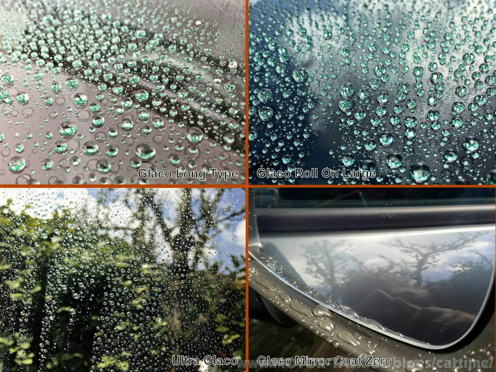

Alle Scheibenversiegelungen überzeugen. Egal ob man sich letztendlich für Glaco Roll On Large 100 ml (ab 45 km/h), Ultra Glaco 70 ml (ab 60 km/h) oder Ultra Glaco Long Type 115 ml (ab 60 km/h) entscheidet. Bei den Scheibenversiegelungen welche ich an Front- und Heckscheiben getestet habe schlierten bei mir die Scheibenwischer übrigens NICHT!
Die Perlenbildung (Beading) ist bei allen gleich toll!
Vergleich - Perlenbildung an den ScheibenVergleich - Perlenbildung an den Scheiben
Detailbild - Glaco UltraDetailbild - Glaco Ultra
Detailbild - Glaco Roll OnDetailbild - Glaco Roll On
