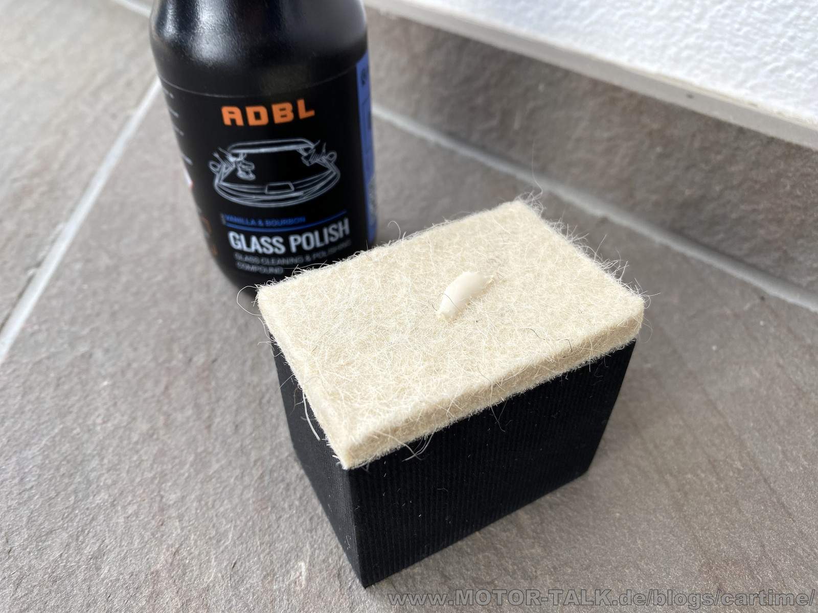

nach einer Beilackierung fand ich nach 3 Wochen auf der Beifahrerscheibe leichten Klarlacknebel. Man konnte ihn tatsächlich nur im Gegenlicht oder strahlender Sonne erkennen. Nachdem ich es zunächst mit Koch Chemie Eulex M versucht hatte zu entfernen, bin ich dann doch zu einer Glaspolitur übergegangen.
[bild=2]
Was habe ich genutzt? - Produktcheckliste:
Kleine Hilfestellung für das Polieren auf Glas...
leichte Flecken oder Entfernung Glasversiegelung
  • Schaumstoffpad oder Filzpad
  • von Hand oder mit Maschine (Exzenter oder Rotation) möglich
  • Glas nicht zu heiß werden lassen
ADBL Glass Polish
Die ADBL Glass Polish Glaspolitur ist eine Politur zum Reinigen von Echtglas, dafür braucht es u.a. auch das richtige Werkzeug. Die Politur enthält unter anderem Ceroxid und andere Oxide, die das Vorgehen erleichtern.
[bild=3][bild=4]
Laut Beschreibungen ideal für die Beseitigung von Flecken durch hartes Wasser, sauren Regen, Fettrückstände, Insektenrückstände, Baumharz und alte Schutzbeschichtungen. Was mich zudem begeistert hat, ist der super Geruch der Politur nach Vanille. Mega…
Das richtige Werkezeug per Hand. habe mich dazu für den chemicalworkz Glass Applicator entschieden. Den gibt es auch schon zu einem schmalen Kurs. Einen Filz-Polierwürfel speziell für die manuelle Anwendung von Glaspoliermitteln. Mit seiner handlichen Größe kann man auch genug Druck auf die Stellen geben, während der gesamten Polierarbeit.
[bild=5][bild=6]
Man erreicht mühelos auch schwer zugängliche Bereiche. So wird jede Glasoberfläche im Nu strahlend sauber und klar. Klappt auch bei leichtem Sprühnebel. Man kann ihn später von Hand waschen und dann natürlich auch wiederverwenden.
Etwas Politur auf den Filzwürfel geben und los gehts mit Druck...
[bild=7][bild=8][bild=9][bild=10]
Nach dem zweiten Durchgang sah das ganze schon sehr gut aus…
[bild=11][bild=12]
Fazit
Die ADBL GlassPolish hat es fast geschafft. Die Spuren von dem Sprühnebel sind nahezu komplett weggegangen. Und das von Hand. Mit einer Maschine wäre es 100%ig geworden. Aber so sieht das schon sehr sehr gut aus. Wiegesagt man sah es vorher nur im Gegenlicht. Normalen Personen würde es wohl nicht auffallen?! Möglich es ganz wegzubekommen ist es und mit dem Handapplikator extra für Glas und das macht auch Spaß. Werde die Politur in Zukunft auch vor dem Neuversiegeln von Glasversiegelungen verwenden.
