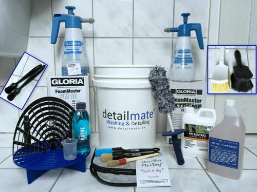

Was habe ich genutzt? - Produkt-Checkliste:
  • detailmate Wascheimer 18 L
  • Grit Guard Einsatz und Grit Guard Washboard
Felgenbürsten
  • Gyeon Q²M WheelBrush medium 37 cm
  • Braun Automotive Wheel & Fender Brush 23 cm
  • Haug Felgen- und Reifenbürste
Detailing Pinsel
  • Bilt Hamber Wheel Brush (No. 10) 20 cm
  • ValetPRO Dash Brush (No. 16) 23 cm
  • Braun Automotive Interior/Exterior Detailing Brush 2,5 cm & 3,1 cm
  • Microfiber Monkey „Suck it dry“ 40x55 cm
  • [/list]
    (bei leichter Verschmutzung)
    • Gloria FoamMaster FM 10
    • ValetPRO pH-neutral Snow Foam
    • Gyeon Q²M Bath
    (bei größerer Verschmutzung)
    • Gloria CleanMaster EXTREME EX 100
    • Bilt Hamber Auto Wheel Cleaner
    • ValetPRO Chemical Resistant Brush (No. 18) 25 cm
    • Schutzhandschuhe

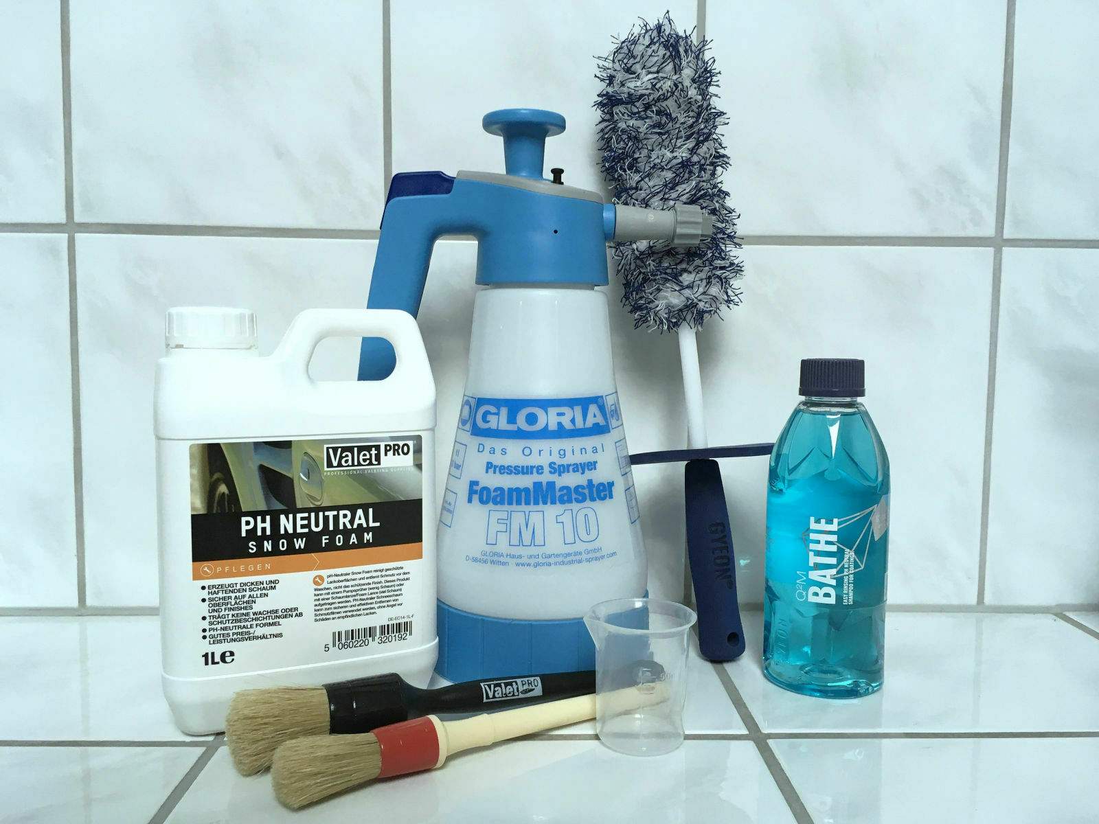

    Felgenwäsche bei wenig Verschmutzung
    Für die regelmäßige FelgenwäscheFür die regelmäßige Felgenwäsche

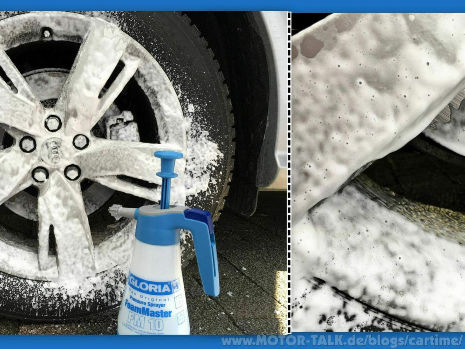

    Für das regelmäßige waschen von Felgen ist in der Regel kein Felgenreiniger notwendig. Hier reicht eine einfache Wasser Shampoo Mischung. Dazu wird noch ValetPRO pH-neutral Snow Foam für den Schaum benötigt und wer mag kann noch ein Schuss Autoshampoo, in meinem Fall jetzt das Gyeon Q²M Bath, dazu geben. Ein angenehm riechendes Autoshampoo, welches sicher auf Versiegelungen ist. Von daher sehr passend auch für gewachste Felgen. Das ganze zusammen kann man sich einfach in der Gloria FM 10 anmischen. Nach dem der Betriebsdruck von 3 bar erreicht wurde, werden die Felgen einfach gleichmäßig mit dem schwarzen Filz-Container eingeschäumt. Zwischendurch die Gloria mal gut durchschütteln, keine Sorge sie wird auch nicht schwindelig. Man kann sich die Düse horizontal oder vertikal einstellen. Meine bevorzugte Mischung für tollen Schaum in der FM 10 ist zwischen 15-20 ml Snow Foam auf einem Liter Wasser. Die FM 10 besitzt Dichtungen aus Viton. Sollte aber wie alle Schaumsprühgeräte nach der Benutzung hin und wieder mal ausgespült werden.
    Beide Gloria‘s im VergleichBeide Gloria‘s im VergleichGloria FM 10Gloria FM 10Schönes Schaumbild der FM 10Schönes Schaumbild der FM 10Alles bereitAlles bereit

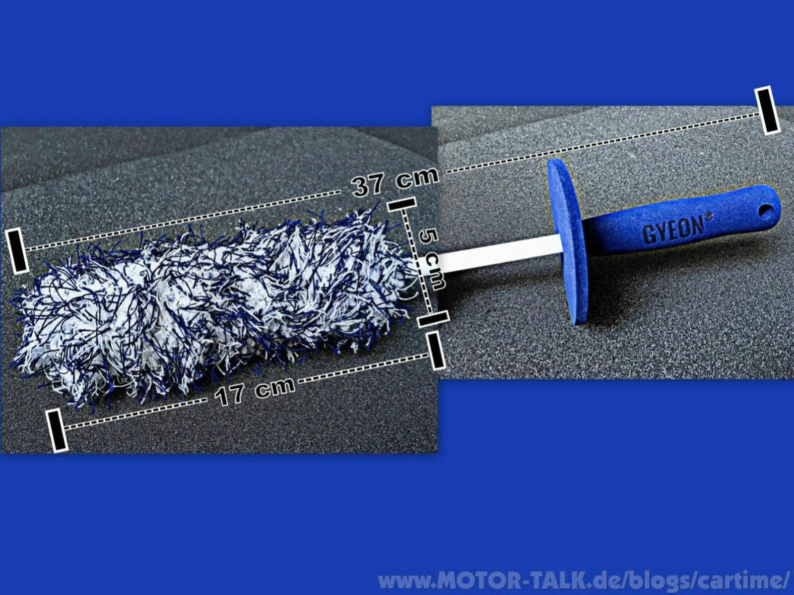

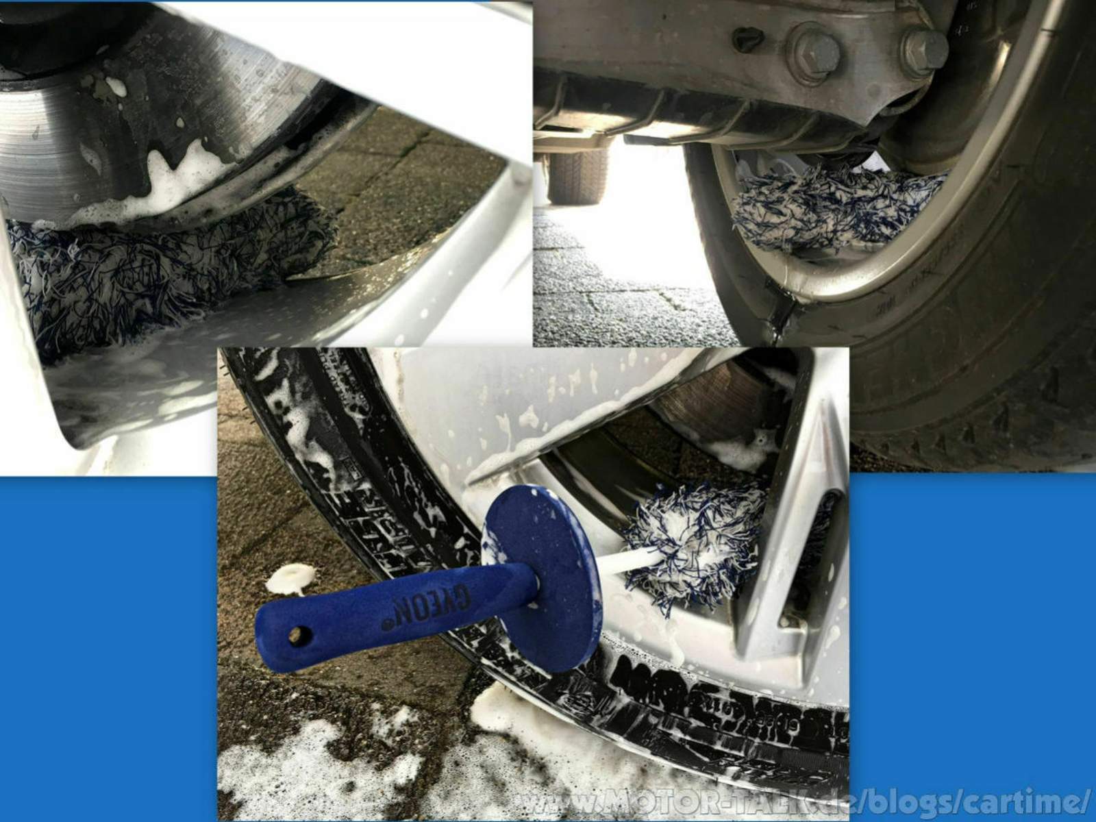

    Eine richtige Felgenbürste darf natürlich auch nicht fehlen. Ich teste die Gyeon Q²M WheelBrush in der medium Version. Diese ist 37 cm lang und der Reinigungskopf hat einen Durchmesser von 5 cm. Die weichen Mikrofasern sind übrigens die gleichen wie die des Gyeon Waschhandschuh's Q²M Smoothie. Für eine wirklich schonende Felgenwäsche, die auch keinerlei Versiegelung angreift, sehr gut geeignet. Auch vorallem bei Felgen in hochglanzschwarz, matt oder Chrom ein echter Tipp. Dort kann man sicher sein das keinerlei Swirls oder gar Kratzer entstehen. Der Griff ist sehr stabil aus hartem Schaumstoff und besitzt auch einen Schutzring, durch den keinerlei Flüssigkeit auf die Hände gelangen kann. Man gelangt mit der WheelBrush auch in das Tiefbett der Felge. Es gibt nirgends scharfkantigen Stellen falls man mal irgendwo anstößt. Man sollte jedoch genau abmessen ob sie auch für seine eigenen Felgen geeignet ist und an der Bremsscheibe vorbei passt. Bei mir passt es sehr gut wie man sieht. Ein riesen Vorteil, der mir gleich aufgefallen ist, man bekommt beim rausziehen der Gyeon Wheelbrush nie das Dreckswasser aus den Speichen entgegen gespritzt. Bei den meisten normalen Felgenbürsten mit Borsten ist dies ja der Fall. Das werden viele kennen.
    Abmaße der Gyeon Q²M WheelBrushAbmaße der Gyeon Q²M WheelBrushPasst!Passt!

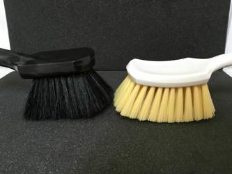

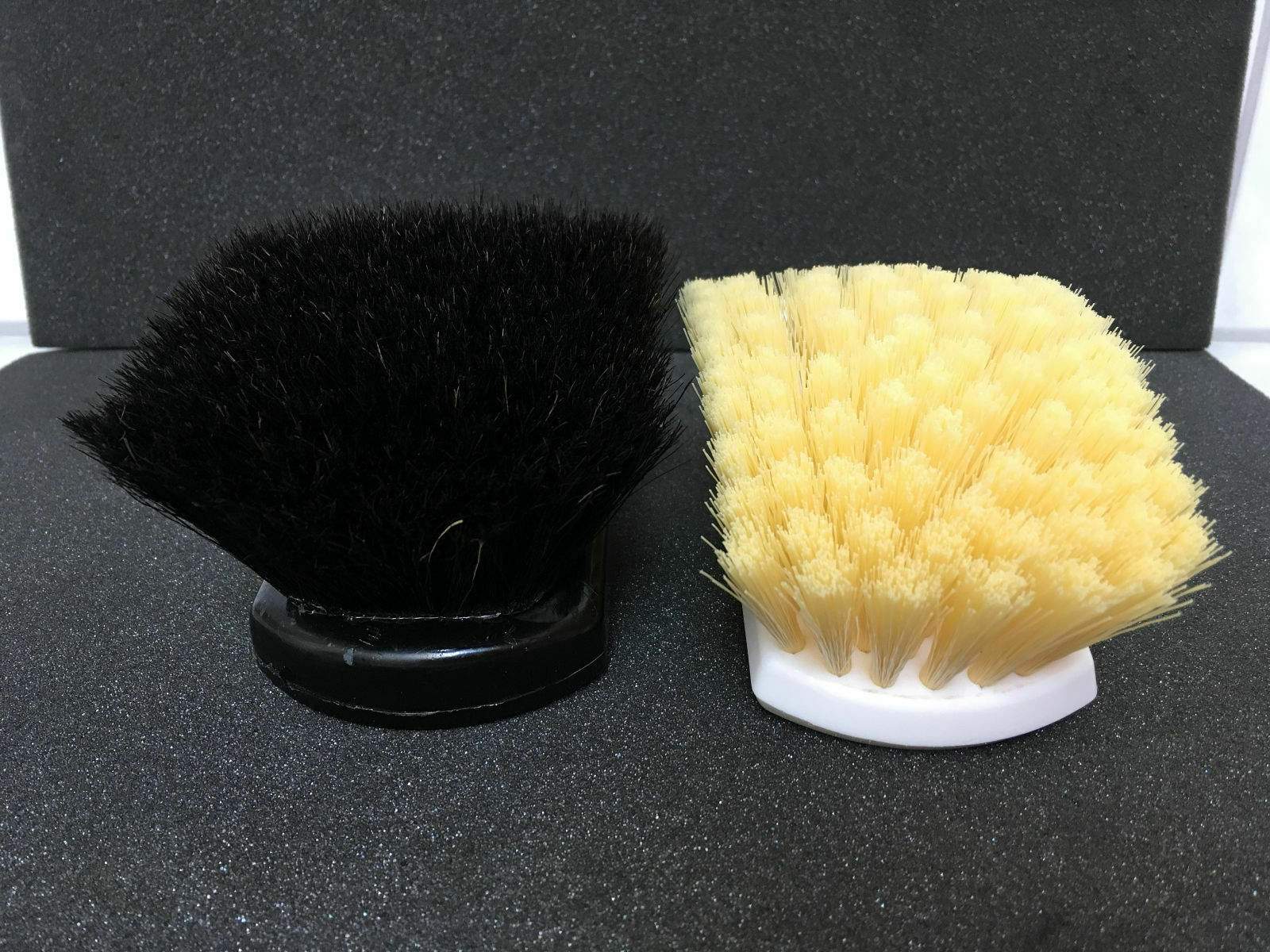

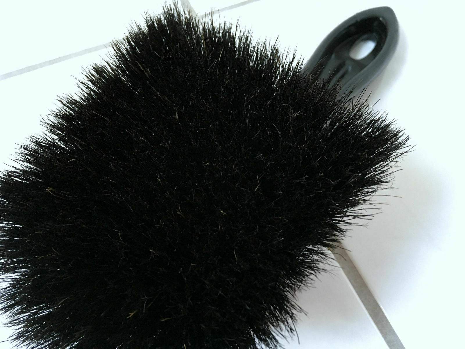

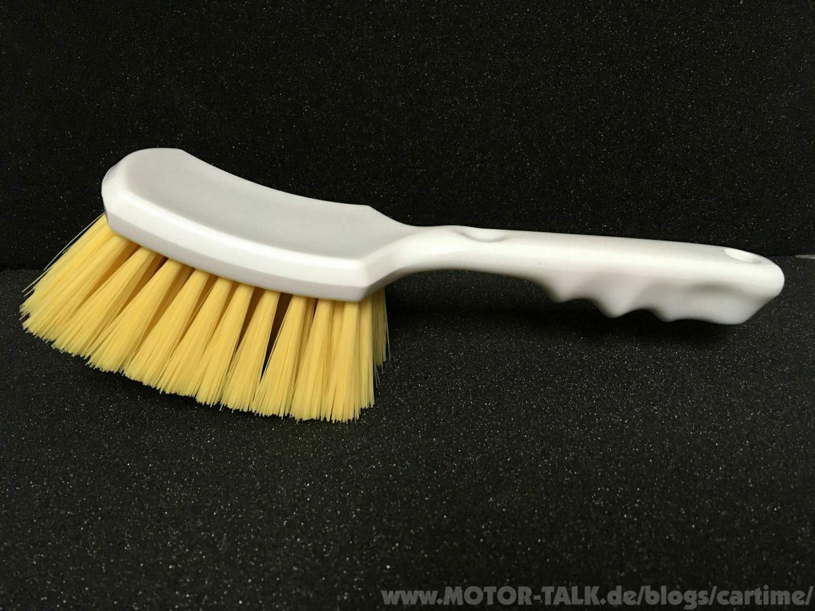

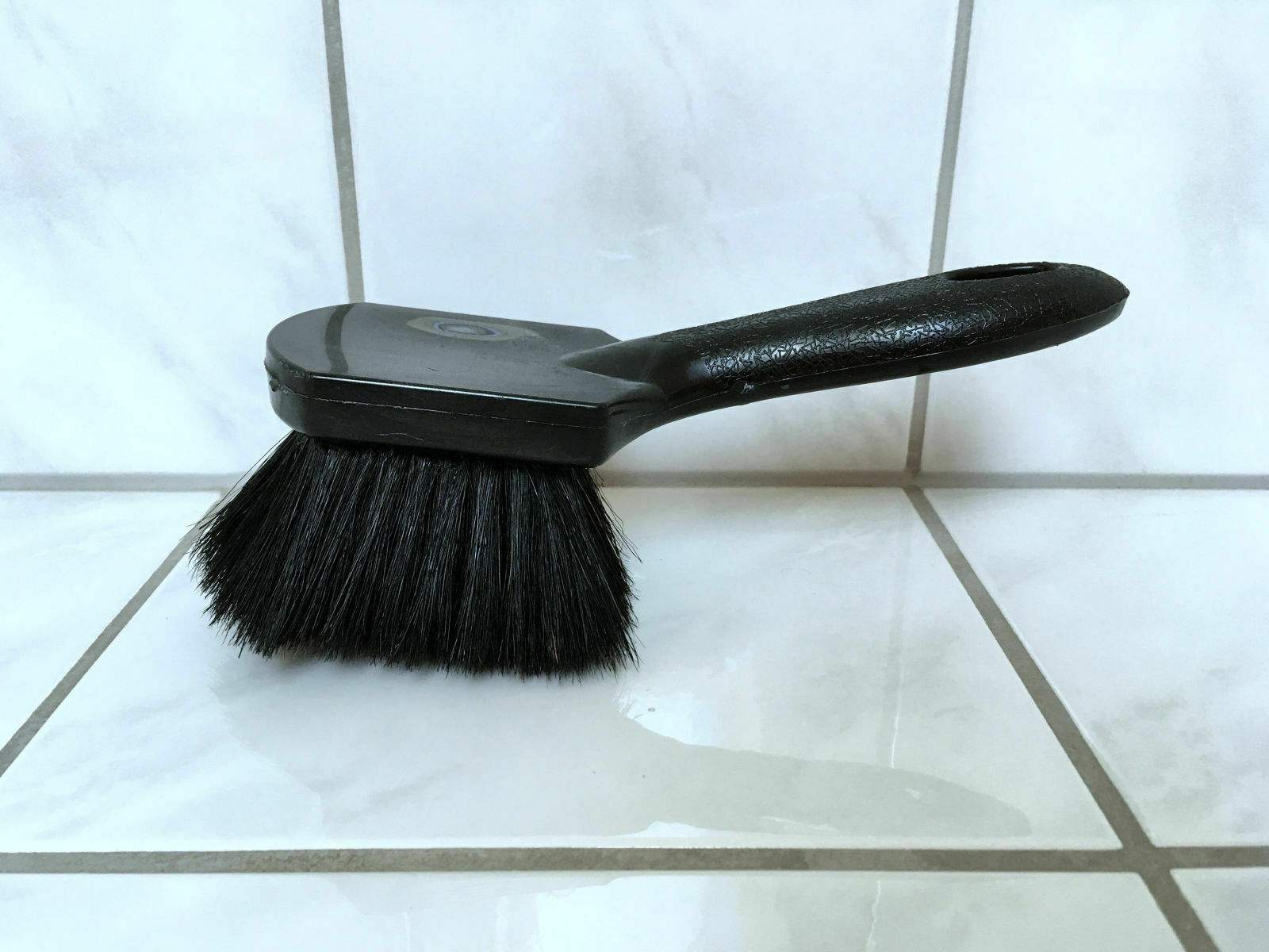

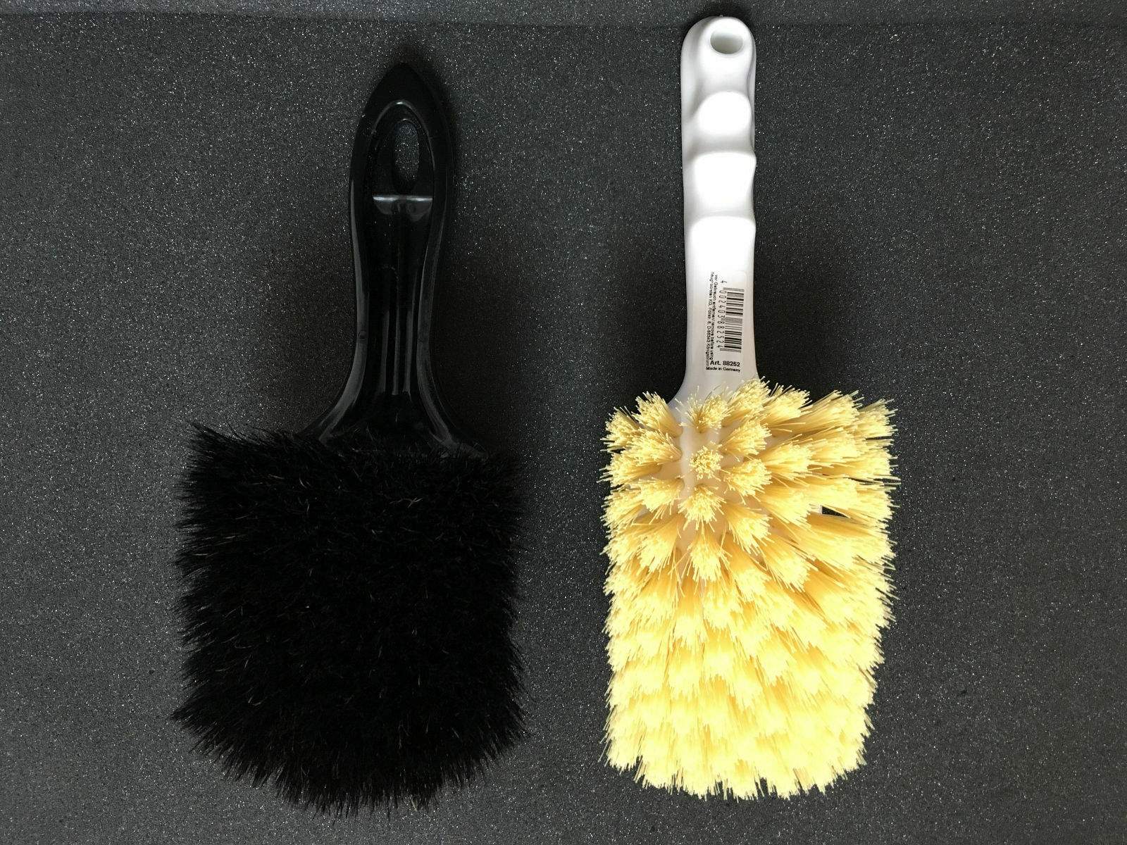

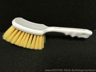

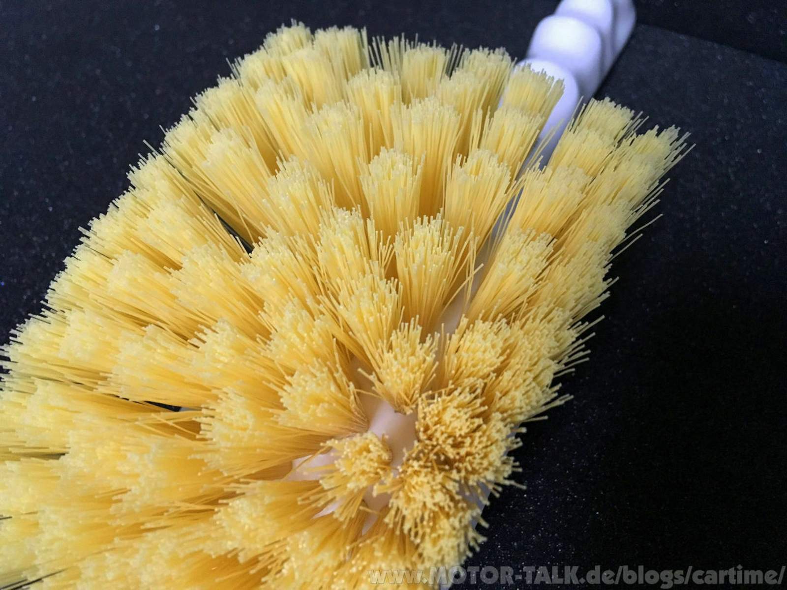

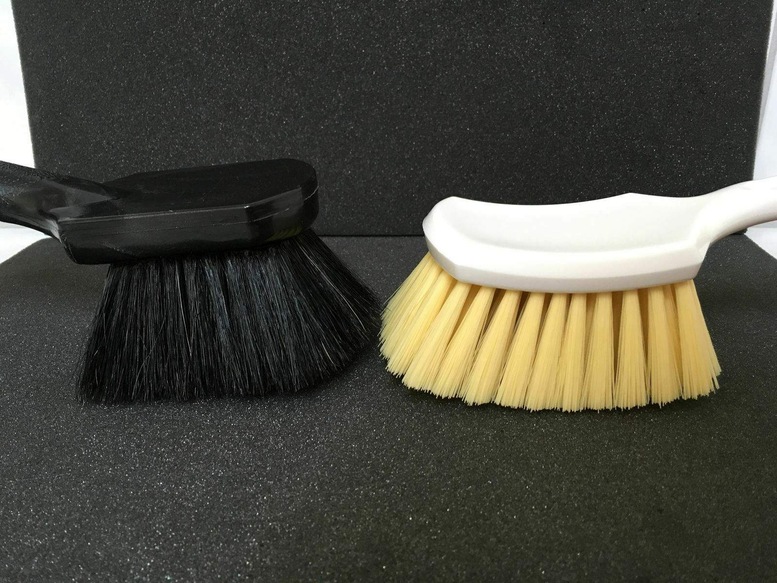

    Vergleich - Braun Automotive Wheel & Fender Brush 23 cm vs. Haug Felgen- Reifenbürste

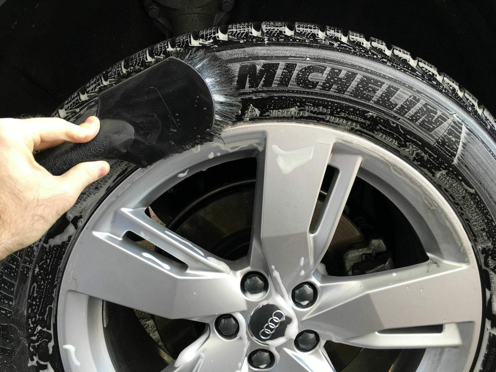

    Als Felgenbürste für die Felgenfront kann man auch sehr gut die Felgen- Reifen Stielbürsten mit mittelweichen oder auch ganz weichen Borsten verwenden. Mit dem ergonomisch geformten kurzen Griff lässt es sich gut arbeiten damit. Vorallem für große Felgenflächen sehr gut geeignet.
    Die Haug Felgen- Reifenbürste besitzt mittelweiche Borsten. Es handelt sich um synthetische Borsten. Die Braun Automotive Wheel & Fender Brush hat hingegen sehr sehr weiche und vollere Borsten. Diese sind aus echtem Eberhaar und hier in der 23 cm langen Version zu sehen. Vom Griff und der Stabilität liegen beide gleich gut in der Hand. Beide sind auch chemikalienresistent.
    Braun Brush vs. Haug BürsteBraun Brush vs. Haug BürsteBorsten VergleichBorsten VergleichBraun Wheel & Fender BrushBraun Wheel & Fender BrushHaug Felgen- und ReifenbürsteHaug Felgen- und ReifenbürsteWeiche Borsten aus EberhaarWeiche Borsten aus EberhaarMittelweiche synthetische BorstenMittelweiche synthetische Borsten

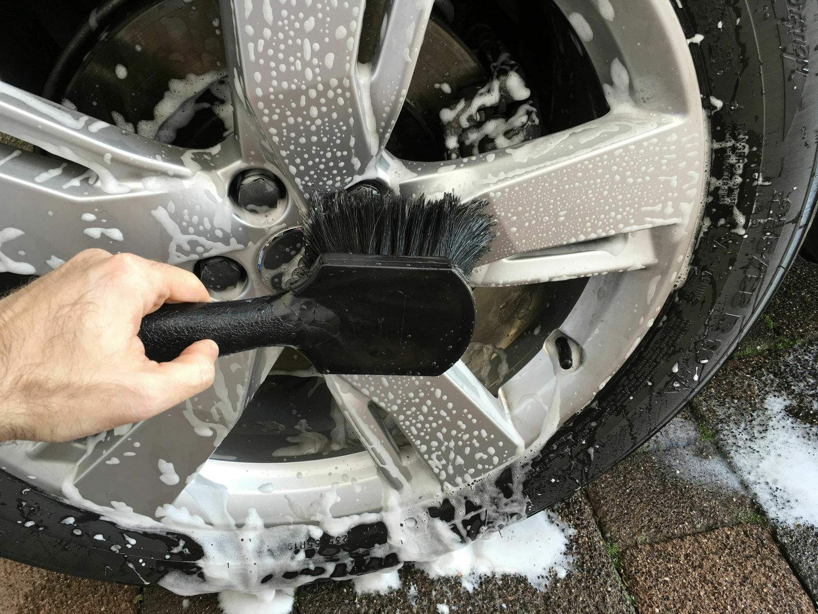

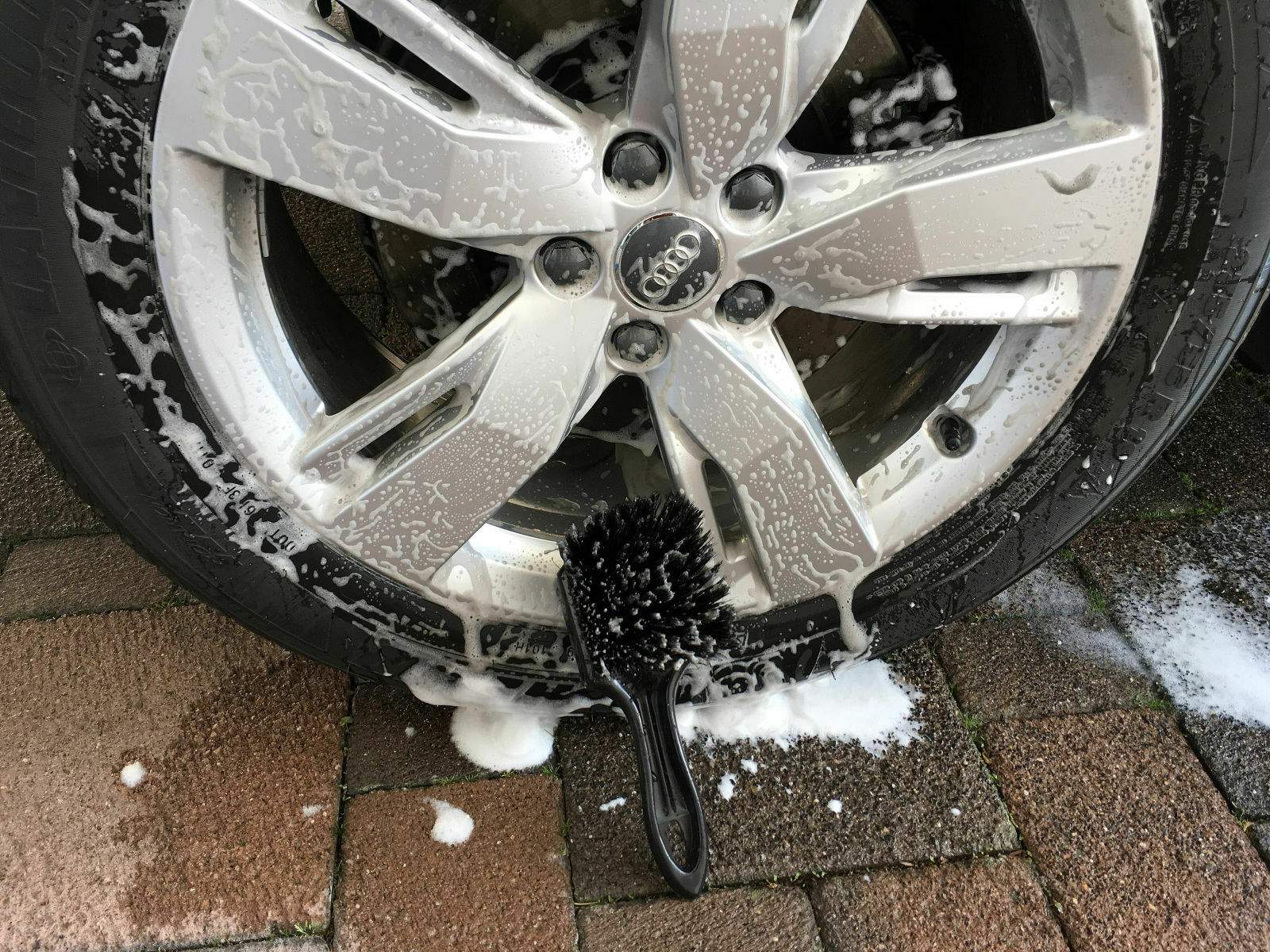

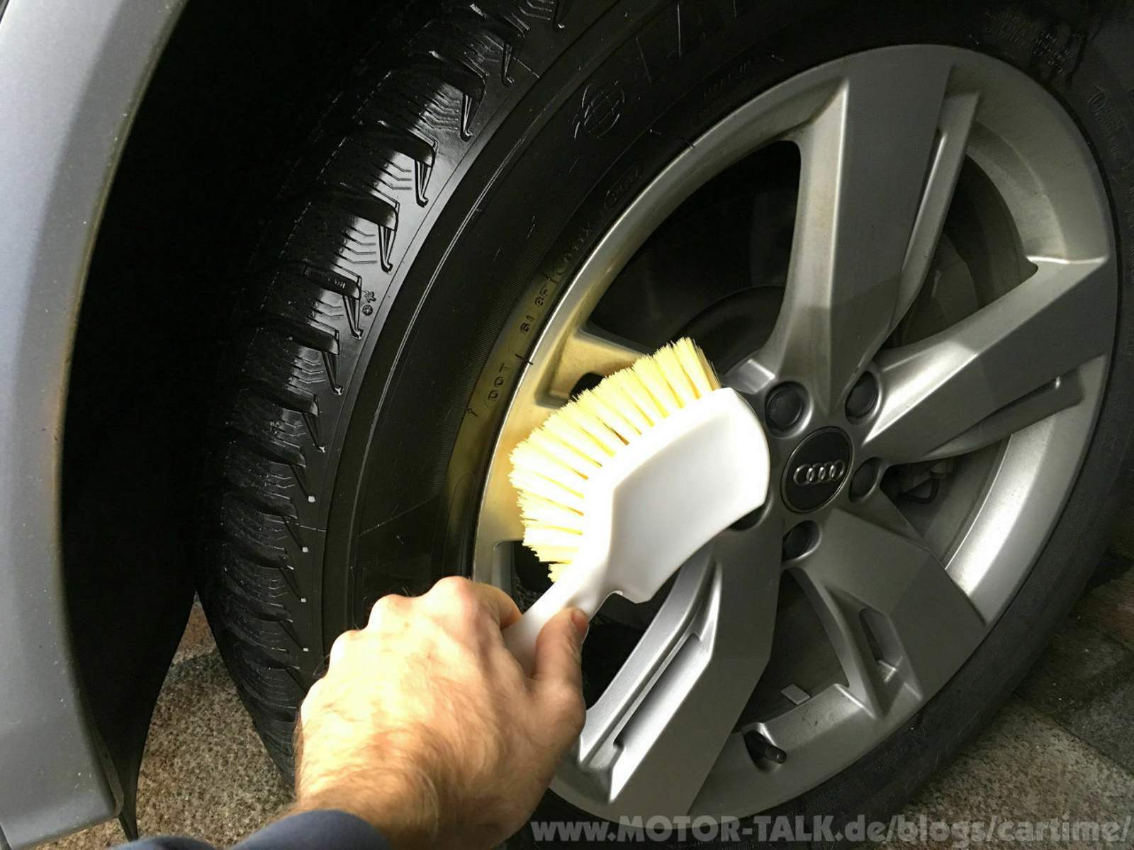

    Felgenbürsten in Aktion
    Die Haug Stielbürste im EinsatzDie Haug Stielbürste im EinsatzBraun Wheel & Fender BrushBraun Wheel & Fender BrushGegen groben Schmutz an der ReifenflankeGegen groben Schmutz an der Reifenflanke..

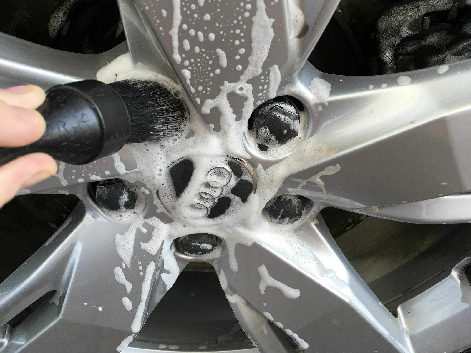

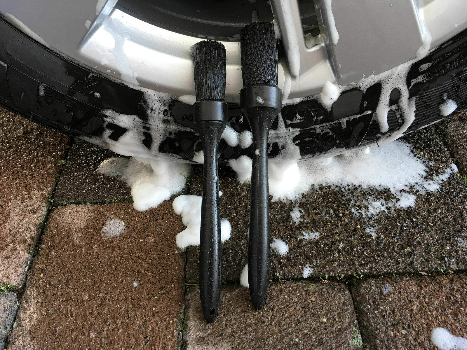

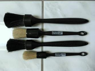

    Um die Verschmutzungen auch an schwer ereichbaren Stellen anzulösen nutze ich Pinsel von ValetPRO No. 16 in schwarz, Bilt Hamber No. 10 in beige/rot oder Braun Automotive Detailing Brushes. Mit diesen kleinen Pinseln kommt man auch sehr gut in Bereiche wie rund um die Radschrauben oder in kleine Abschnitte der Speichen. Da sie im Gegensatz zu vielen Baumarkt Pinseln komplett aus Kunstoff sind, besteht keine Gefahr von Beschädigungen an Felge oder Rost. Es gibt sie in verschiedenen Größen.
    UPDATE: 23.03.2019

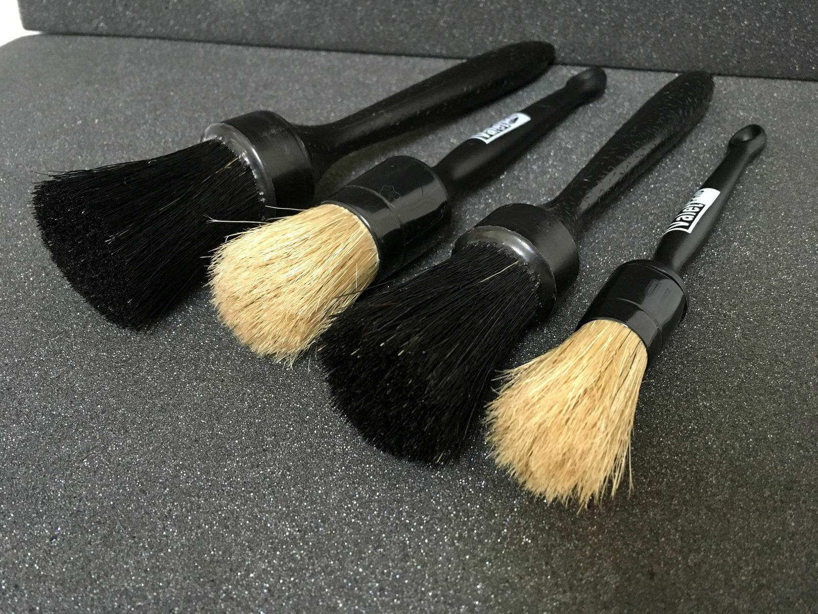

    Vergleich - Braun Automotive Interior/Exterior Detailing Brush vs. ValetPRO Dash Brush
    Auch die Braun Automotive Pinsel sind, wie die Bürste, mit Borsten aus echtem Eberhaar bestückt. Somit sehr weich. Die Dash Brush Modelle von ValetPRO sind nicht so weich. Qualitativ liegen die Braun Pinsel also vorn. Sie sind voller, sehr fest verklebt und liegen besser in der Hand.
    Braun Automotive Brushes vs. ValetPRO Dash BrushesBraun Automotive Brushes vs. ValetPRO Dash BrushesBorsten VergleichBorsten Vergleich

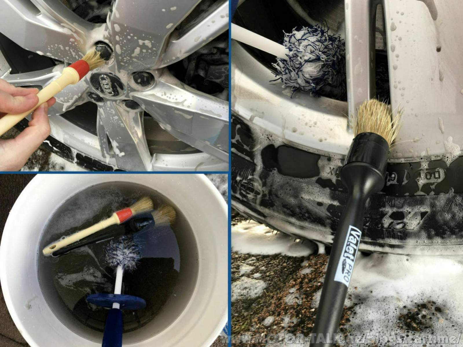

    Pinsel in Aktion
    Zum Reinigen von RadbolzenlöchernZum Reinigen von Radbolzenlöchern..Detailingarbeiten laufenDetailingarbeiten laufen

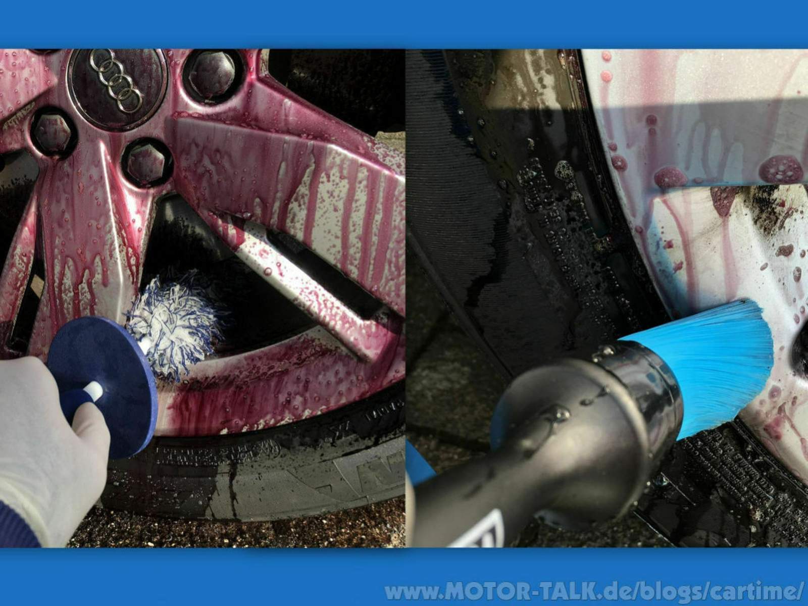

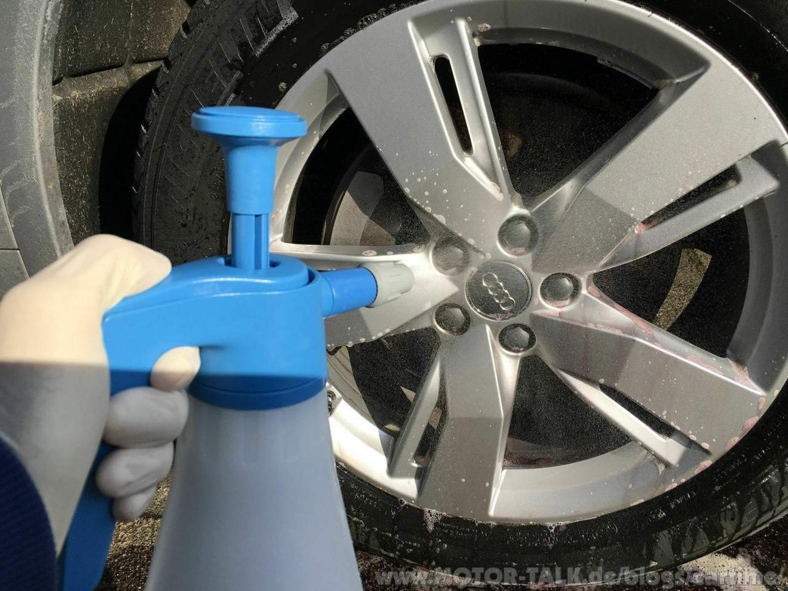

    Ist der Verschmutzungsgrad an den Felgen nun schon weitervorangeschritten hilft ein Felgenreiniger. Ich habe hierfür den Bilt Hamber Auto Wheel Cleaner. Dabei handelt es sich um einen nicht-alkalischen, pH-neutralen Felgenreiniger mit Wirkindikator.

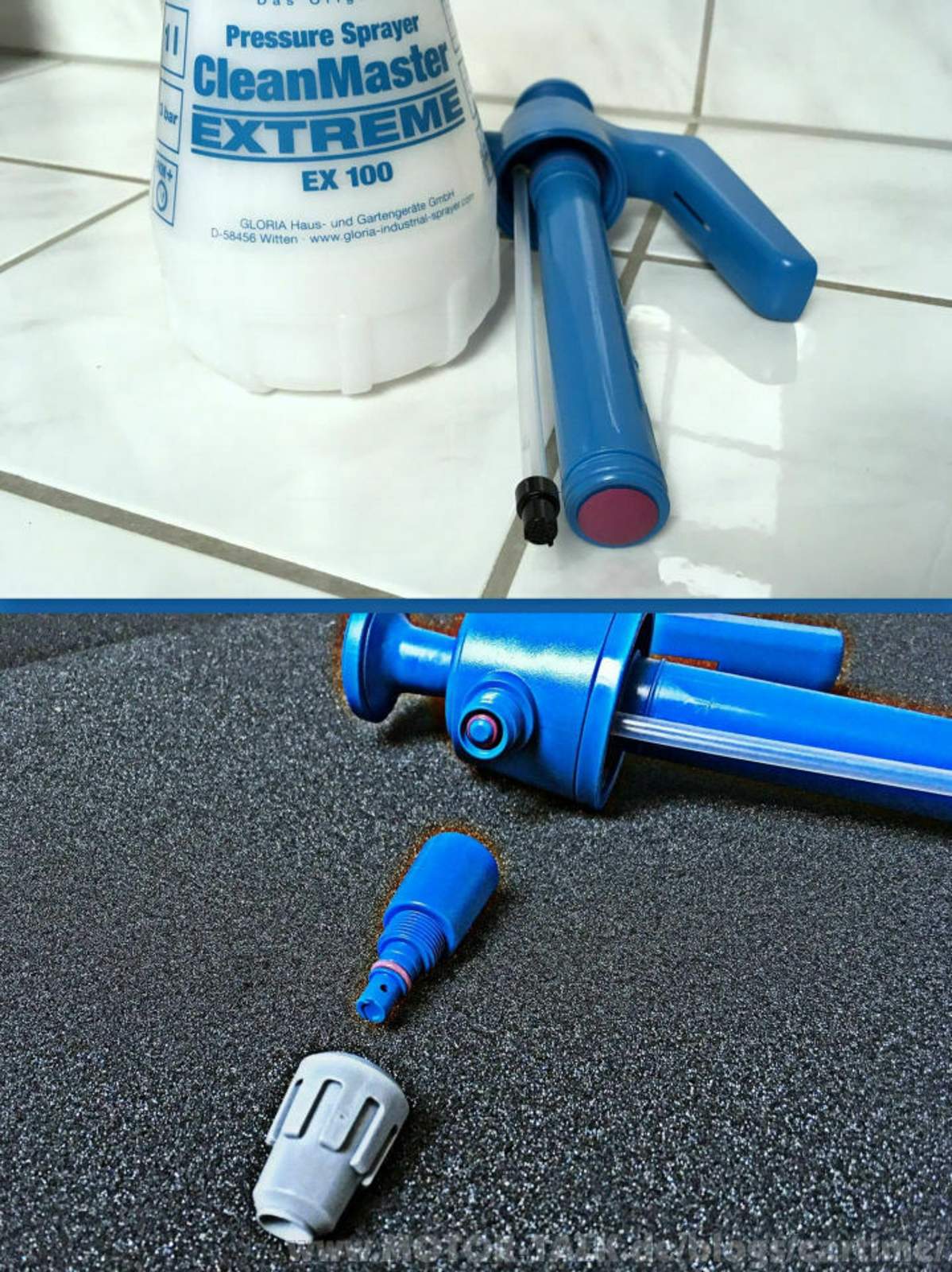

    Für u.a. Felgenreiniger gibt es bei Gloria den CleanMaster EXTREME EX 100. Mit diesem Sprühgerät lassen sich lösungsmittelhaltigen Medien wie Bremsen- oder Felgenreiniger sowie Teer- und Fleckenentferner ausbringen. Das Handsprühgerät ist sogar Resistent gegen Benzin, Benzol, Öl und Alkohol. Es arbeitet auf 3 bar Betriebsdruck, ist aus hochbeständigem Polyethylen-Kunststoff und mit Dichtungen aus widerstandsfähigem Viton+ ausgestattet. Geeignet für Reiniger mit pH-Werten von 5 bis 10. Falls man etwas anmischen möchte gibt es auch hier einen transparenten Sichtstreifen der Füllmengen.
    Gloria EX 100Gloria EX 100
    Gesagt getan. Die CleanMaster EXTREME EX 100 mit dem Bilt Hamber Auto Wheel Cleaner befüllt und bepumpt. Was mir gleich aufgefallen ist, der Felgenreiniger riecht wirklich richtig gut. Angenehm fruchtig. Andere Hersteller mit Wirkindikator bekommen das so nicht hin! Die stinken oft nach Schwefel. Hinweis: Bei solchen Arbeiten mit Felgenreinigern empfiehlt es sich Schutzhandschuhe zu tragen! Zurück zur EX 100, durch das breite Sprühbild kann man in kürzester Zeit großflächig und genau arbeiten. Schon nach nichtmal einer Minute meldet sich der Wirkindikator vom Bilt Hamber Auto Wheel Cleaner. Der färbt sich nach der Einwirkzeit dunkelrot an, wenn er mit den Metall-Partikeln auf der Felge reagiert. Er ist übrigens gelartig. Bleibt so super auf der Felge haften. Nach abschließendem abspritzen mit einem harten Wasserstrahl bleibt kein Schmutz mehr auf der Felge.
    Gloria EX 100 befüllt mit Bilt Hamber Auto Wheel CleanerGloria EX 100 befüllt mit Bilt Hamber Auto Wheel CleanerWas ein Wirkindikator... :OWas ein Wirkindikator... :O

    Auch hier dürfen die Gyeon Q²M WheelBrush und die anderen Felgenbürste zum Einsatz kommen.
    :O:O

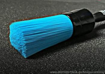

    Detailing-Pinsel (chemieresistent):
    Jetzt nehme ich mir den ValetPRO Chemical Resistant Pinsel. Seine hellblauen Borsten sind im Vergleich zu den anderen aus Kunststoff und chemikalienresistent auf Reiniger wie z.B. Felgenreiniger abgestimmt. Wenn man sie dauerhaft so anwendet sollten sie noch länger halten als die normalen. Nun wird die Felge damit schön „bepinselt“. Nach diesen Vorgängen dampfe ich die Felge mit einem harten Wasserstrahl ab. Die Felgen erstrahlen nun wieder in altem Glanz. Der Felgenreiniger hat gute Leistung gemacht. Hinweis: Bei empfindlichen Felgen sollten weichere Pinsel und Reiniger verwendet werden, am besten zunächst die obere Variante versuchen. Ich bin auch kein Freund mehr von diesem blauen ValetPRO Pinsel.
    Chemieresistente BorstenChemieresistente Borsten

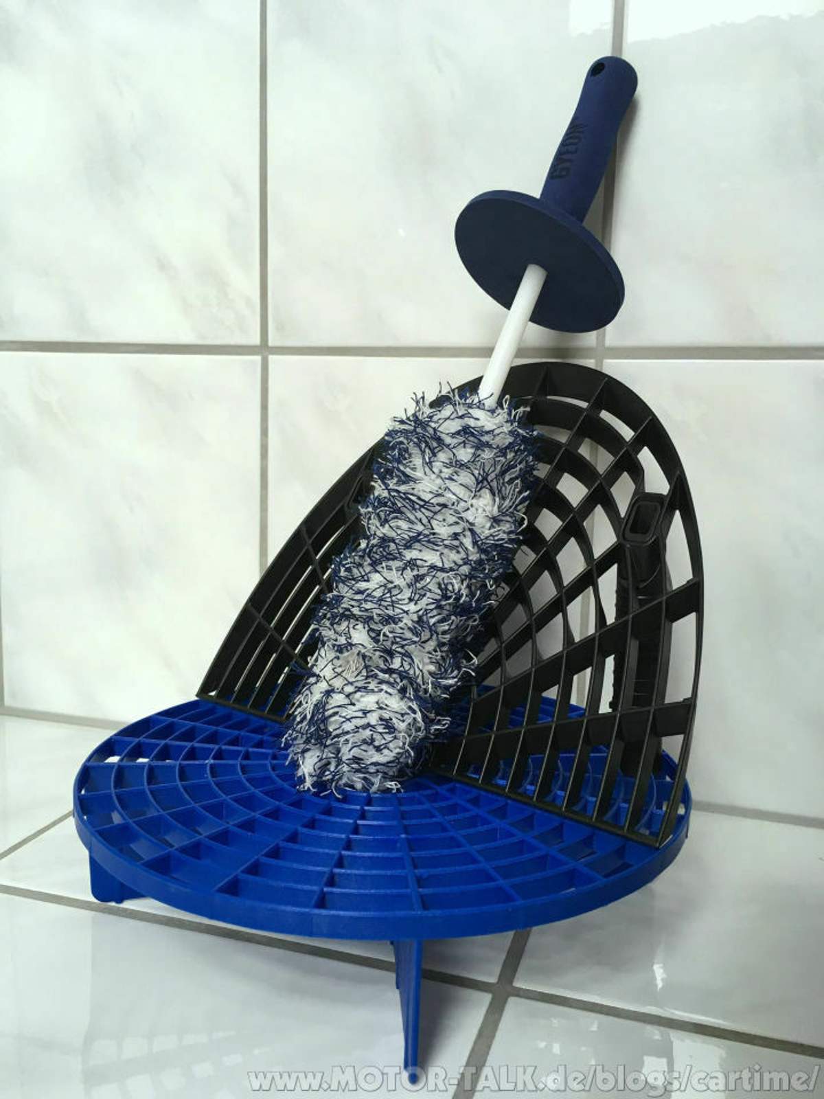

    Um auch immer wieder eine sauberer Felgenbürste und Pinsel zu haben wasche ich die Waschutensilien in meinem detailmate Wascheimer 18 Liter mit Grit Guard Einsatz + Grit Guard Washboard immer wieder aus. Der Grit Guard Einsatz ist uns Hobby-Autopflegern weitgehend bekannt und sorgt dafür, dass bei Bewegung im Eimer die Schmutzpartikel nicht mehr in den oberen Teil des Eimers gelangen. Somit also nicht mehr mit dem Waschhandschuh oder der Felgenbürste in Verbindung kommen.
    Das Grit Guard Washboard gibt es noch gar nicht soo lange. Es erinnert zunächst an das frühere Waschbrett aus Holz, oft verwendet von Hausfrauen bei der Handwäsche von Kleidung. Sie haben die Kleidung einfach daran geschrubbt. Bei der Autopflege erleichtert es nun das auswaschen von Waschzubehör, indem man es noch leichter daran abstreifen und reinigen kann. Sozusagen ein Upgrade des normalen Siebeinsatzes, auf den das Washboard einfach aufgesteckt wird. Eine tolle Erfindung wurde hier für die Autopflege wieder neu aufgegriffen.
    Da war es noch klares WasserDa war es noch klares WasserGrit Guard WashboardGrit Guard Washboard

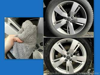

    Zum Abschluss habe ich die Felgen dann noch mit dem Microfiber Monkey „Suck it dry“ Saugwunder abgetrocknet. Mit diesem weichen und handlichen Mikrofasertrockentuch lassen sich die Felgen sehr gut trocknen. Die weiche seidige Kettelung sorgt dafür das auch beim Trocknen nichts verkratzt wird. Durch die Handlichkeit und die nicht zu dicke Faser des Tuches kommen auch nicht so schnell die Enden auf den Boden.
    ...und noch schön abtrocknen mit dem Microfiber Monkey...und noch schön abtrocknen mit dem Microfiber Monkey
