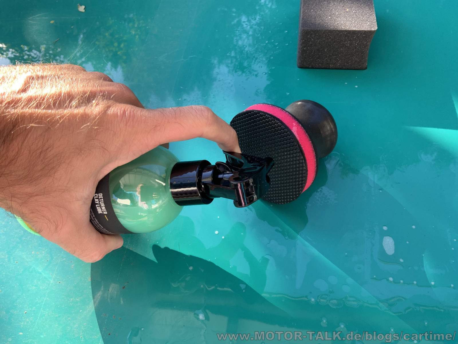

chemicalworkz Clay Kit so heißt das im Duchmesser 75mm große Knetwerkzeug mit Griff. Es lässt sich per Klett auch abnehmen und austauschen. Auch gegen ein 75er Polierpad oder ein Pad zum Wachsauftrag. Das ganze liegt super in der Hand und man kommt überall gut hin. Auch natürlich an seitlichen schrägen Stellen wie den Türen.
Der Clay Sponge ist ein Schwamm und größer mit Abmessungen von 11 x 7 x 4,5cm. Bei ihm ist die Knetoberfläche fest dran. Lässt sich somit nur ausschließlich fürs Kneten nutzen. Mit ihm schafft man größenbedingt mehr Fläche in kürzerer Zeit. In kleinere Ecken oder Lackvertiefungen kommt man jedoch je nach dem schwerer bis gar nicht.

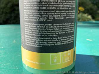

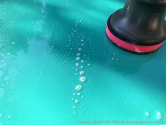

Ans Kneten geht es gleich nach der Handwäsche. Und zwar müsst ihr den Lack gar nicht mehr abtrocknen. Sondern könnt gleich nach dem abspülen der Handwäsche die Knete zücken. Dazu benötigt es noch Gleitmittel. Das nicht zu sparsam, dass die Knete gut gleitet und nicht stockt. Dafür hatte ich von Deturner das Clay Lube mit fruchtigem Geruch. Funktioniert sehr gut.
Die chemicalworkz Knetwerkzeuge besitzen den Härtegrad mild bis medium. Also für die meisten Fälle absolut ausreichend. Man kann auch mehrfach über hartnäckige Stellen gehen. Das bedeutet ein anschließendes Polieren ist nicht zwingend nötig. Kommt auf den Einzelfall und den Lackzustand an.
