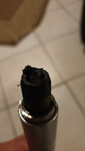

ich hatte mal einen 325i E 36 an dem die Zündkerzen (NGK) gewechselt wurden (Privat). Wir sind dann ein paar Kilometer damit gefahren. Als wir bemerkten das der Wagen nur noch auf 5 Zylindern lief. Darauf hin haben wir die Zündkerzen wieder ausgebaut und mussten feststellen das bei einer Zündkerze die Diode weggebrand war, was einen schweren Zillinderkopfschaden hervorgerufen hat. Wir sind jetzt seit 2,5 Jahren mit NGK vor Gericht, es war ein vom Gericht gestellter Sachverständiger am Motor der festgestellt hat das die Zündkerze Mangelhaft war. Jetzt will NGK noch einen Sachverständigen beauftragen. Ich habe auch von anderen fällen gehört. hat hier im Forum auch jemand solche Erfahrungen mit NGK Zündkerzen?

Nur wir haben uns an alle richtwerte gehalten die zu beachten sind. Die Zündkerze war regelrecht weg gebrandt, nicht abgebrochen oder gesplittert weg gebrandt. Wir haben auch nicht zum ersten mal Zündkerzen gewechselt. Nur rat ich jedem lasst es in der Werkstatt machen die müssen dafür gerade stehn. Bei uns die BMW Werkstatt verbauen lieber Bosch. Das ist vieleicht von Werkstatt zu Werkstatt verschieden.

Ne Elektrode schmilzt wenn es zu heiss wird und nicht weil die Kerze nix taugt.Und es kann aus verschiedenen Ursachen zu heiss werden.
Wird schwer einen Materialfehler vor gericht zu beweisen.So unten sah unsere Kerze als das Öl im Brennraum sich entzündet hatte bei einem TFSI.

eins sollte immer klar sein. Wer gegen einen massiven Widerstand weiter mit aller Gewalt dreht, nur weil es so in der Anleitung steht, der kann sie eh nicht mehr alle haben.
Also ich dreh, egal welche Kerzen, immer von Hand ohne Momentschlüssel ein, gebe Ihnen soviel Moment noch mit der Ratsche; angefasst an der Mitte mit, bis sie gegen einen nicht mehr federnden Widerstand stossen. In der Regel sind das bei neuen Kerzen 45 bis 60 Grad nach dem sie stramm sitzen.
Und erfahrungsgemäß reissen Zylinderköpfe bei Überhitzung auch genau an den Kerzenstegen, wo die Kerzen zu fest reingeknallt wurden... hab ich selbst einen von gesehen. An drei (!) Stelle eingerissen.
