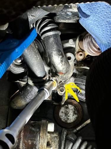

Moin…. Hier ein Update. Ich habe begonnen, mit möglichst wenig Aufwand das AGR auszubauen. Dabei viel schon auf, dass aus einer Abgasleitung beim lösen Wasser mit rauskam. Ich würde nun die ZKD ausklammern.
Warum Abgase im Kühlwasser?
Na ja, ich habs mir so erklärt, dass der Abgasdruck beim Fahren höher ist, als der Wasserdruck und in den Kühlwasserkreislauf gedrückt wurden.
Warum weißer Qualm?
Wenn kein (Auto aus) oder kaum Abgase der Verbrennung zugeführt werden, konnte dass Wasser teilweise die Abgasleitung fluten, was dann insbesondere zu Fahrtbeginn bei Fahrtbeginn zu unruhigem Lauf und weißem Qualm durch das verdampfende Wasser geführt hat.
Das neue AGR baue ich kurzfristig ein und gebe nochmals Rückmeldung.
Hier eine Foto nach dem lösen des Abgasrohrs…. Beim Pfeil kamen ca. 40 ml Wasser.
Wenn du Wasser / Feuchtigkeit kurz nach Drosselklappe findest, Da wo die Abgase aus dem AGR zurückgeführt werden.
dann liegt das Problem an dem AGR, sonst ist das dann die ZKD.

Moin, es gibt noch zwei andere Themen, die hier anschließen. Der AGR Kühler war hin. Außerdem war auch die ZKD defekt. Das eine Problem hat das andere provoziert, meine ich. Also ich fertig war, gab es noch ein Injektor Problem. Hier ist ein überholter verbaut Auto läuft wieder sehr gut und hoffentlich 2-3 Jahre ohne nennenswerte Probleme.
