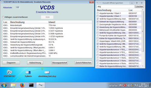

ich habe nirgendwo eine Tabelle gefunden wo ich sehen kann welche Werte in Ordnung sind. Es geht konkrett um die Rücklaufmengen.
Ich habe nach einer längeren Standzeit Probleme mit dem Motorlauf. Dieser ist sehr unrund und verschwindet sobald ich ein paar hundert Meter gefahren bin. Wenn die Umdrehungszahl nach dem Kaltstart angehoben wird (elektr. Zuheitzer), dann ist das Phönomen auch nicht vorhanden.
Hier ein Link zum Video: https://youtu.be/CLcpS5xc7XA
Folgende Werte habe ich beim unrunden Motorlauf. Siehe dazu das Bild.
Was ich nicht auslesen kann, sind die Messblockwerte für die Nullmengen Kaliblierung. Dieser Button ist grau hinterlegt :-/
Injektorwerte / Schlechter Motorlauf

Es gibt auch keine Sollwerte, die Rücklaufmengen werden klassisch per Hand gemessen. Der Motor ist halt kalt und die Drehzahl "verbrauchsoptimiert"...

Die Injektorwerte sind recht hoch bei Zylinder 2 und 4. Ob das noch im Limit ist, weiss ich nicht. Nur Vw.

Meines Wissens kann man einen Injektor nur anhand der Rücklaufmenge und Mengenkorrektur zusammen beurteilen.

Die Werte die du hast bekomme ich auch wenn der Wagen warm ist. Interessant wäre welche Werte du hast wenn er eine macht draußen stand. Kannst du dir dieses anschauen?
Als Richtlinie kann man sagen, dass alles unter 1mg pro Hub noch gut ist, aber sobald es dies überschreitet, ist der Injektor eigentlich nicht mehr in Ordnung.
Wer VCDS hat kann evtl. einen Kleinstmengenabgleich machen, damit es behoben wird. Dadurch wird der geschädigte Injektor weniger in Anspruch genommen, als die anderen.
Am besten ist es jedoch diese Injektoren zu reparieren und dann einen Kleinstmengenabgleich machen.
Ich habe beim kalten Motor extreme Werte am Zylinder 1 und 4. Laut meiner Recherche unterstützen sie sich gegenseitig. Teilweise habe ich +1,7mg bzw. -1,7mg. Das machen die beiden anderen Zylinder nicht. Hab heute am Black Friday mal für 250 Euro neue VDO Injektoren bestellt. Ich tausche die beiden aus.
