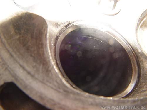

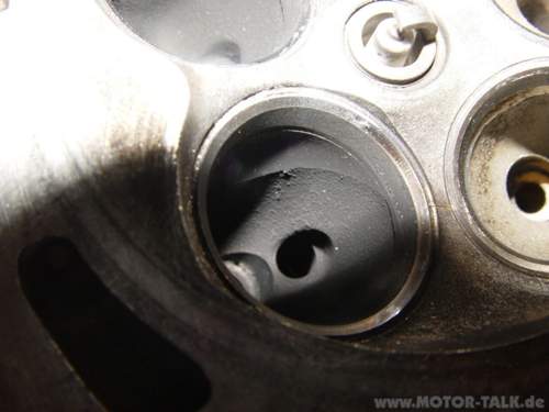

Original geschrieben von ABTS3
Anbei noch ein Bild wie so ein Riss aussieht...
der hat ja gleich 2 Risse, wobei der Riss von der Kerze zum Ventil wohl au einen Montagefehler der Kerze zurück zu führen ist.
So wie der andere Riss aussieht sah das bei mir auch aus.
TT-Eifel

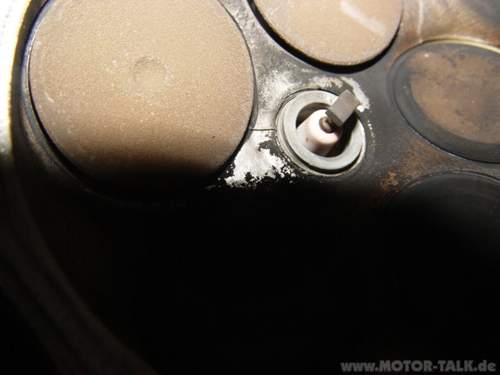

Hi ja der Kopf hatte Risse wie Sand am mehr...allerdings ist halt der der Ausschlaggebende Riss gewesen für den Kühlwasserverlust! Zum abdrücken war ich bei einer Zylinderkopfschleiferei... der hatte gesagt das es nicht selten ist das die Köpfe enorm viele Risse hätten...
der Hat mir dann son Metallkorb gezeigt (2mx2mx 1,50m) der komplett voll mit S3/TT Köpfe war... APX,BAM,AMK,APY alles war dabei...

Bei all den neun Bildern die in dem einen Beitrag gezeigt wurden, verliert er aber kein Wasser.
Auch sonst dürften sich die dort gezeigten Risse nicht wesentlich auf das Startverhalten auswirken.
In dem Thread habe ich nur einen Riss gesehen, der in den Kühlkanal ging, und da dürfte es dann zu Startproblemen und Wasserverlust kommen.
