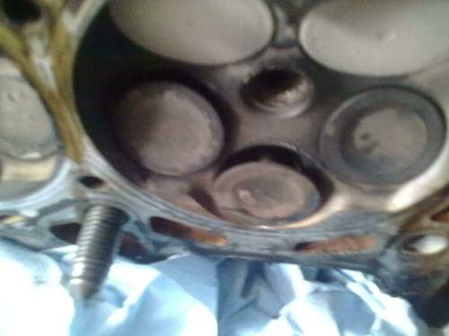

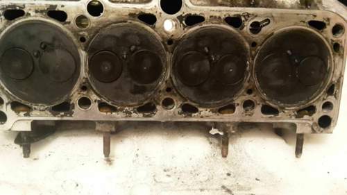

Hallo eine frage ich habe den mkb: AFN Zahnriemen gerissen.
jetzt habe ich den Kopf abgebaut und es sind keine Ventile kaputt 😠
Jetzt meine Frage ich habe unterer block auf ot stehen kann ich den kopf auf ot stellen im ausgebauten zustand.?

Hast du alle Ventile (also Ein- und Auslass) kontrolliert? Kaum vorstellbar, dass du dir kein Ventil bei nem - vermutlich ja während der Fahrt - gerissenen Zahnriemen, krumm gehauen haben sollst.
Ich bin mega angep....t alles umsonst ausgebaut war zwar nicht viel arbeit aber jetzt unnötige kosten
der ist gerissen bei 40 kmh er ist auch direkt von selbst ausgegangen
20161222-222045-1
20161222-222054-1
Um ganz sicher zu gehen müssten die Ventile raus und kontrolliert werden. Weil die könnten ganz leicht krumm sein.
Und ja denn Zylinderkopf kannst Du auch im ausgebautem zustand auf OT stellen. Musst ihn halt nur gut sichern.
Ich lasse den Kopf sowieso prüfen aber meine frage War ja ob ich den Kopf auf ot stellen kann in dem jetzigem Zustand
Das solltest Du auch machen.Ich habe bei meinen die Ventile auch krumm gehauen, und ich habe denn Motor nur mit der Hand gedreht😰
