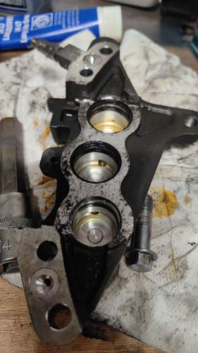

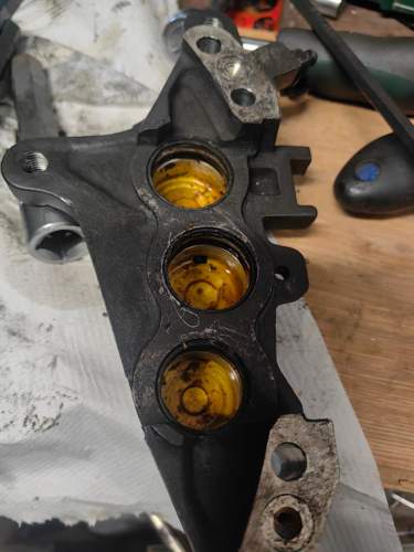

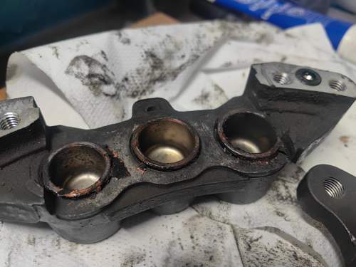

Ich habe ein Problem mit meiner Vorderbremse. Diese ist sehr schwach und lässt sich komplett während der Fahrt durchdrücken und das Fahrzeug fährt weiter und fühlt sich eher so an, als würde man die Bremse nur zur Hälfte betätigen. Reines Entlüften hatte keinen Erfolg gebracht und deshalb habe ich einen Repatursatz für die Bremspumpe von Tourmax eingebaut und gebracht hatte das nichts. Nach dem Tausch entlüftet, 80km landstr gefahren und nochmal entlüftet, aber ohne das Luftblasen rauskamen. Ich kann den Bremshebel locker 10mal pumpen und danach kommt erst ein kleiner wiederstand am Ende, lässt sich trotzdem durchdrücken. An den Leitungen sind keine Undichtigkeiten zu erkennen. Das einzige was ich gesehen habe, dass wenn der Behälter auf max ist und der Lenker eingeschlagen wird und die Flüssigkeit nach links kippt, die Flüssigkeit minimal aus dem Deckel tropft, wenn ich Pumpe.

Der erste Sattel ist mittlerweile auf und ein Kolben von 6 war bisher fest
Da kommen wir dem Problem doch schon mal auf die Spur 😉
Anderer Sattel auch einer fest und zwischen zwei Sattelhälften war ein übergangskanal verstopft
Na guck! Bitte ALLE Kolben rausdrücken, alle Dichtringe herausnehmen, Nuten sorgfältig saubermachen, mit NEUEN Dichtungen und Bremssattelpaste wieder zusammenbauen.
Mfg
Kolben sind alle raus und Sattel sind gereinigt. Neue Dichtungen und Paste liegen bereit und werden heute eingebaut
Nach der ersten groben Reinigung sah es schon besser aus

Sattel zusammengebaut und wieder am Motorrad dran und was soll ich sagen. Das Motorrad hat endlich eine Bremse. Tausche die Tage die normalen Beläge noch gegen andere und dann sollte gut sein. Gibt es eurer Seite aus Empfehlungen?
