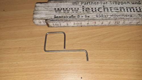

Die Paste kenn ich, ich meinte tatsächlich den Draht 😂
sollst du kriegen!
mfg
Also, guck, hab schnell nen neuen Draht gebogen, weil ich die verwendeten meist wegschmeiße. Ist ja doch jeder etwas anders.
Die Spitze ist mit einem Schlosserhammer plattgeklopft und danach mit einem stationären Bandschleifer in Form gebracht. Im Prinzip wie ein Schlitzschraubendreher.
Mfg
Bild #211575291
Bild #211575294
Hatte ich es evtl. schon geschrieben? Schießbudenschraubendreher. Die kann man auch biegen ;)
@kawastaudt schrieb am 23. Juni 2025 um 23:18:37 Uhr:
Mfg
Dank dir! Und damit kratzt man dann die Nuten einfach nur aus?
Exakt, so isses.
Hab mehr Schweißdraht als Schießbudenschraubenzieher zu Hause😆
