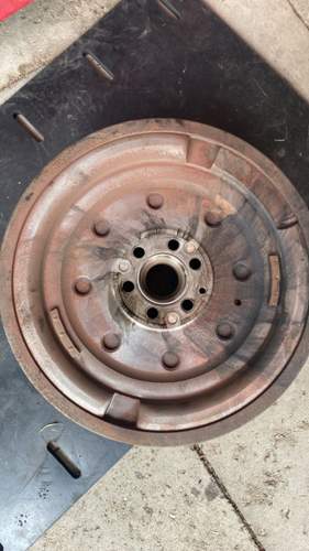

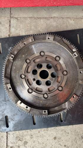

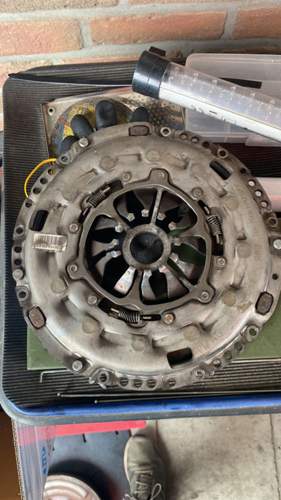

Hier nochmal die Bilder von den Originalteilen
VW Polo 105Ps TDI Baujahr 2015

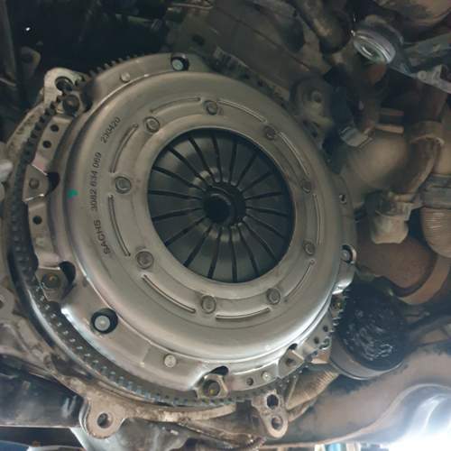

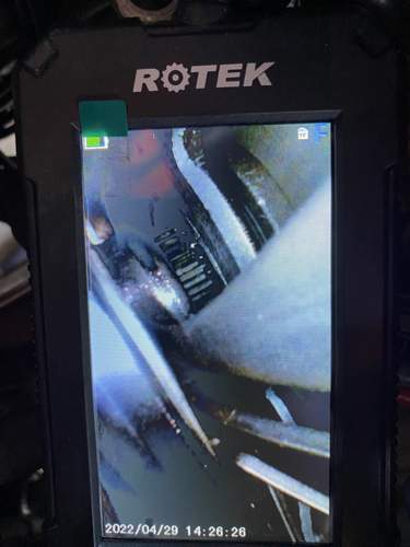

Heute ist die Reparatur fertig geworden
Der Rep.Satz von Luk passt wirklich Plug and Play auch bei den 1.4tdi
Die Abstände vom Zahnkranz zum alten habe ich gemessen und ist bis Motorflansch bei beiden ca.50mm
Alle Durchmesser und Absätze sind gleich.

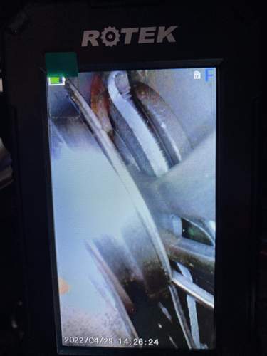

Anbei auch 2 Bilder mit endorskop gedrückte und lose Kupplung
Ca.30km Probefahrt alles super
Ich berichte nach 1000km nochmal ??
Gedrückte Kupplung
Nummer des Rep.Satz
