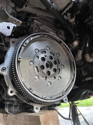

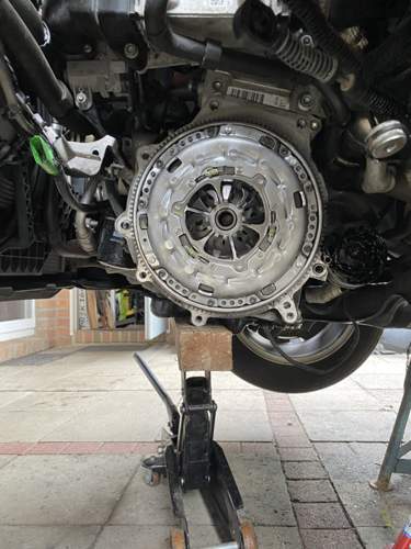

Bin im Moment mit meinem Bekannten daran ein verwandtes Zweimassenschwungrad von LUK zu verbauen
Wenn das klappt werde ich dazu hier auch ein Posting machen
Das Ding hat bei Ihm 190tausend gehalten
Wenn es nochmal 100 tausend hält kann man sich das Geld für den ganzen Umbau und Software Mist echt sparen 🙂
Ist ein LUK Reparatursatz
ZMS sieht minimal anders aus Maße sind aber gleich
