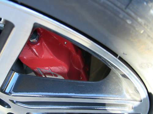

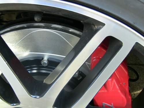

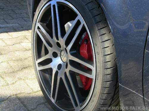

So und nun mal ein paar Bilder der neuen und letzen Kombination auf meiner Hinterachse, ein weiteres Update folgt in nächster Zeit auf der Vorderachse.
Hoffe euch hat etwas Spaß gemacht.
Nur mal so am Rande, ich habe dann noch versucht meine alte Kombination an den Fronti von meinem Schwiegervater zu montieren, allerdings passt bei den Fronti aktuell gar nichts so einfach, dies heißt wir müssen noch ein paar Hausaufgaben machen, und ich muss noch einen User anschreiben, welcher am Bastel WE die Anlage vom 4F montiert hat.
Durch diesen Umbau hätte ich aktuell eine Hinterachse Bremse zu Verkaufen.
