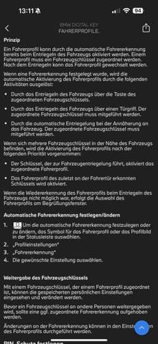

Also…. ich habe mich über Mittag mal durch die Anleitung gekämpft.
Ist also so wie ich vermutet habe; eine automatische Profilübernahme findet nicht statt, wenn sich der „angemeldete“ Fahrer mit dem Schlüssel entfernt, während sich der andere Schlüssel noch im Fahrzeug befindet.
Das Profil muss entweder manuell gewechselt werden, oder während dem Fahrerwechsel (müssen ja beide Personen aussteigen) wird das Fahrzeug verriegelt und mit dem Schlüssel welcher als neues Fahrprofil genutzt werden möchte, wieder entriegelt.
Das System übernimmt das Profil mit welchem das Fahrzeug geöffnet wurde.

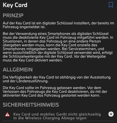

Ebenfalls habe ich einen wichtigen Punkt betreffend der KeyCard gefunden, so dass wenn ich den Digital-Key über das Smartphone nutze, ich diese Karte im Auto mitführen muss (und diese auch im Fahrzeug lassen kann).
Die Karte wird anscheinend in dem Moment, wenn der Schlüssel auf dem Handy aktiviert wurde, deaktiviert (und wenn nicht, kann man die Karte manuell deaktivieren).
Sollte der Fall eintreffen, dass man sein Auto unerwartet in die Werkstatt bringen muss (Panne, etc.) kann die KeyCard wieder aktiviert werden.
Natürlich kann ich auch einen Schlüssel der Werkstatt übergeben. Aber dadurch dass ich das Handy nutze, bleiben die Schlüssel ja zu Hause und hätte in einem solchen Fall ein Problem der Werkstatt den Zugriff zu erlauben.
DAS hat mir mein Händler bei der Übergabe nicht gesagt…. und ich dachte; wenn sich die Karte im Auto befindet, haben es Einbrecher einfach das Auto zu starten…..🙄

Wenn man die Seiten wechselt und möchte, dass sich das Profil automatisch umstellt, kann man noch dran denken folgendes zu tun:
der Beifahrer nimmt sein Smartphone/Schlüssel mit nach draussen und wechselt dann ja gleichzeitig mit dem Fahrer die Seite. Kurz bevor der ehemals Beifahrer einsteigt, drückt er die drei Striche fürs Verschließen, wartet kurz 2 Sekunden und öffnet dann einfach danach die Tür. Durch die Berührung am Türgriff sollte der BMW den Schlüssel des ehemals Beifahrers an der Fahrertür erkennen und automatisch das richtige Profil und Sitzeinstellung aufrufen. Soweit in der Theorie.

Wie bereits mehrfach erwähnt; Master ist immer derjenige Schlüssel welcher das Fahrzeug öffnet. Wenn sich dieser Schlüssel entfernt, dann wird halt das Fahrzeug verschlossen auch wenn sich noch ein weiterer Schlüssel im Fahrzeug befindet.
Das stimmt leider so nicht! Es gibt da keinen Masterschlüssel. Das Fahrzeug verschließt, egal welcher Schlüssel im Fahrzeug verbleibt und egal welcher Schlüssel sich vom Fahrzeug entfernt.
