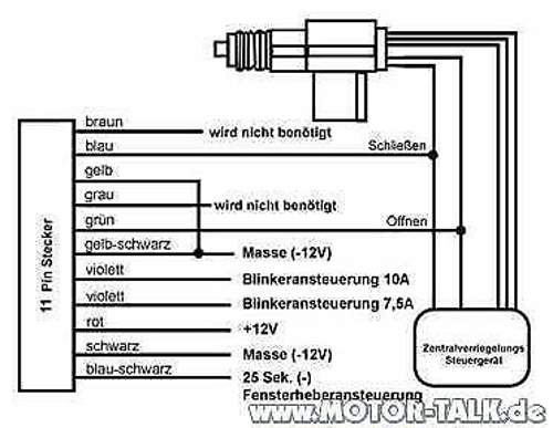

Hallo Leute,
ich hab mir eine Keyless Open von JOM gekauft.
Diese verbaut und rate mal, funxt nicht richtig.
Blinker ansteuern geht und ein neg. Signal zum öffnen
der original ZV wird erzeugt.
Die Zuleitungen sind in Ordnung. Auto lief 4 Jahre mit einer
Gemini ZV einwandfrei.
Steuergerät der JOM hab ich getauscht, Fehler ist der gleiche.
Anfrage bei JOM...... Schweigen......
Hoffe mir kann hier jemand helfen.
Greetz#
A-Manta

Sorry die Anlage kenne ich nicht, ich kann dir nur sagen das es Negativ gesteuert ist, also die Öffnen und Schliessen Leitung wird gegen Masse gelegt. Diese muss eine Mindestzeit haben, weiss aber jetzt auf anhieb nicht wielange! Wenn es zu lange ist wird beim Schliessen auch die Fenster mit geschlossen!
Moin,
Okay, Du scheinst die Schaltung als solches ja erkannt zu haben. 2 unterschiedliche Kabel mit Masse verbinden, klingt nach A6 mit originaler Alarmanlage
Suche in er Anleitung den Schaltplan für Negativ- bzw. Massegesteuert und miss durch, ob die beiden Steuerkabel des Keyless Enty auch das gewünschte liefern (nämlich beim schließen an einem Kabel Masse und beim öffnen an einem anderen Kabel Masse) und go...
Ich kenne Deine Anlage auch nicht, aber wenn die nen Schaltplan mitliefern (und Negativgesteuerte ZV's ist ein Standard bei vielen Fahrzeugen), und das Gerät letztendlich nicht die gewünschten Signale liefert, dann bring es zurück...
Bei dem A6 mit Alarme braucht es keine Mindestlänge des Signals, dieses braucht es nur, wenn der Wagen keine Alarme hat, also die ZV direkt wechselgesteuert angesteuert wird und der ZV hiermit dann ein sich wechselnder ZV-Stellmotor vorgegaukelt werden soll
Viel Glück,
Oliver
ich habe es gefunden.
Anschlussplan Jom 7105-1 sieht vor für Fzg. mit ZV Pumpe.
Kabel 1 (Orange) mit Kabel 5 (weiß/schwarz) brücken
Kabel 2 (weiß) in die Steuerleitung der ZV Pumpe zum schließen
Kabel 3 (gelb) an Masse
Kabel 4 (orange/schwarz) in die Steuerleitung der ZV Pumpe zum öffnen
Kabel 5 (weiß/schwarz) mit Kabel 1 (orange) brücken
Kabel 6 (gelb/schwarz) an Plus
der Rest der Kabel ist bei allen Verdrahtungen gleich
Kabel 7 (schwarz) an Masse
Kabel 8 (rot/schwarz) an Dauerplus
Kabel 9 (Rot) optiuonal an die Alarmhupe
Kabel 10 (Lila) an die Steuerleitung Kofferraum.
Kabel 11 (braun) Blinker links
Kabel 12 (braun) Blinker rechts
Kabel 13 (grün) Steuerleitung Fensterheber
Der Jumper wird auf die Stellung 3,6 sek gesteckt.
JETZT DIE AUFLÖSUNG.
Kabel 1 (orange) wird nicht belgt und bleibt frei.
Kabel 4 (orange/schwarz) wird nicht belgt
Kabel 5 (weiß/schwarz) in die Steuerleitung der ZV Pumpe zum öffnen
Kabel 6 (gelb/schwarz) an Masse
Die Kabel 7 - 13 nach Plan anschließen.
Ich hoffe ich konnte jemandem damit helfen.
ich versuche mal die Bilder hoch zu laden.....
Greetz A-Manta
Alle Angaben ohne Gewähr und Selbstverantwortung zum nach klemmen.

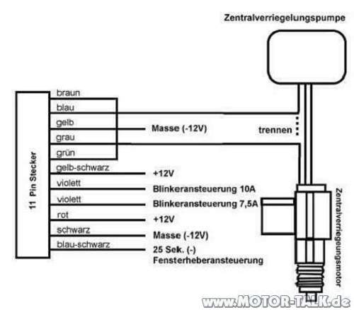

Moin,
oha, da sind 2 Verdrahtungsmöglichkeiten durcheinander gekommen, hast Du die die vorgesehene Schaltung mal aufgemalt? :-)
das ist die Schaltung für das direkte Ansteuern einer wechselgesteuerten ZV, allerdings hätte die nicht an die beiden Steuerkabel gehört, sondern direkt in ein StellmotorSignal eingeschleift gehört: Weiss Richtung ZV und orange/schwarz Richtung Tür...
Damit hättest Du dann direkt die ZV bedient, ohne die Alarmanlage mit zu schalten (das oben genannte vorgaukeln einer sich verschließenden/öffnenden Tür)
Aber nun klappts ja... :-)
viele Grüße,
Oliver
PS. die 3,6 sec. brauchts nicht
die original mitgelieferten Schaltpläne habe ich im Netz nicht gefunden.
Diese hier, auch von JOM, sind identisch von der Belegung.
Die zwei Kabel die meine Anlage mehr hat sind für die Alarmhupe und den Stellmotor im Kofferraum.
Wie gesagt Farben stehen andere dran, Belegung ist aber gleich.
braun=orange
blau=weiß
gelb=gelb
grau=orange/schwarz
grün=weiß/schwarz
gelb/schwarz=gelb/schwarz
usw.
So jetzt sollte es geklappt haben.
Bild1-massegesteuert
Bild2-zv-pumpe
