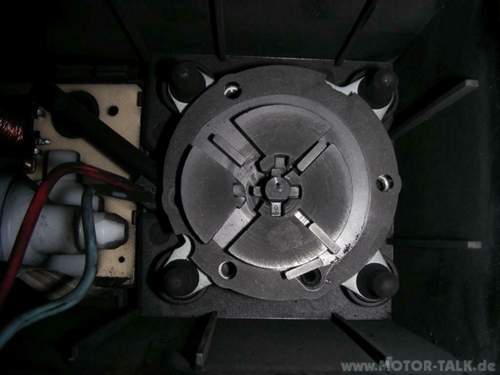

Hintergrund ist der, das meine ZV bei meinem 97er A4 seit heute nicht mehr funktioniert. Durch ein bischen rumsuchen im Netz habe ich die Ausbauanleitung gefunden. Gesagt getan, ausgebaut war das teil ja schnell. Als ich das Ding näher unter die Lupe genommen habe (also aufgemacht :-)), stellte ich fest, das das Graphitrad innen drin in 3 Teile zerbrochen war.
Wie ich hier im Forum schon mehrfach gelesen habe, scheint das ja ein Audi Problem zu sein, zumindest bei den älteren Modellen. :-(

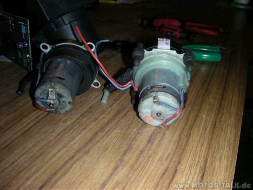

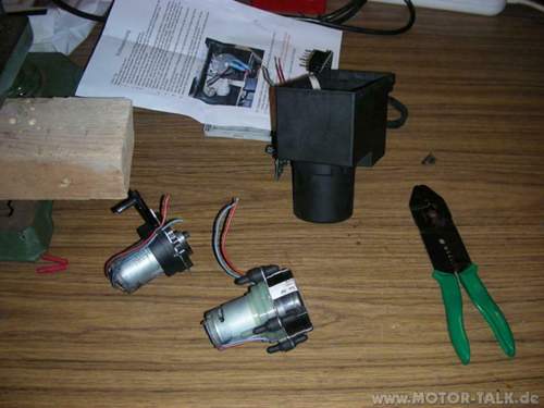

Ich hab die Pumpe erfolgreich selbst repariert. Ist nicht so schwer wie man sich's vorstellt, 45 Minuten Zeit kann man einplanen.
http://www.ebay.de/.../320817035066 ist eine nicht ganz baugleiche Pumpe, sondern eine angeblich stabilere - Gerüchten zufolge ein Golf-3-Teil (der Pumpenmotor passt wohl, nur das Gehäuse und die Elektronik sind da anders!).
Dann braucht man nix anlernen und codieren, keine passende Teilenummer suchen, und auch das Risiko ein ebenfalls nicht mehr ganz taufrisches Teil mit Sollbruchstelle zu erstehen, sinkt (es ist wirklich ein deutlich anderes Teil). Ich bin's jedenfalls zufrieden.

Jup, genau. Nur um das nochmal ganz klar zu sagen: Bei dem selber reparieren mit einer Golf 3/Passat 35i Pumpe wird
NUR DIE PUMPE GETAUSCHT. NICHT DAS GESAMTE STG!
Auf _RGTech's letztem Bild sieht man sehr schön an welcher Stelle man den Druckschlauch dazwischen setzen muss, damit der Anschluss paßt.
