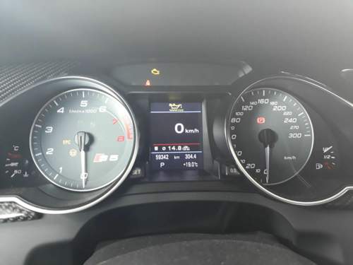

Geschichte: Saisonfahrzeug (10-04), welches wie gewohnt kurz vor dem Winterschlaf frisches Öl kriegt (also 10/2019) und zwar in einer Audi Werkstatt mit mitgebrachten Mobil 1 (Menge wurde korrekterweise 8,8 Liter eingefüllt). Bin dann an insgesamt 2 Tagen im Zeitraum von 1 Woche exakt 40 km gefahren. Nach ca. 30 km kam im Fis und auch MMI die Fehlermeldung, dass der Ölstand zu hoch sei (siehe foto). Ging zwar durch Haube auf und zu weg, trat allerdings danach wieder auf. Da am Anfang das Problem nicht auftrat, dachte ich vielleicht an einen sporadischen Fehler.

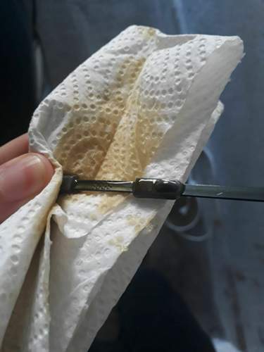

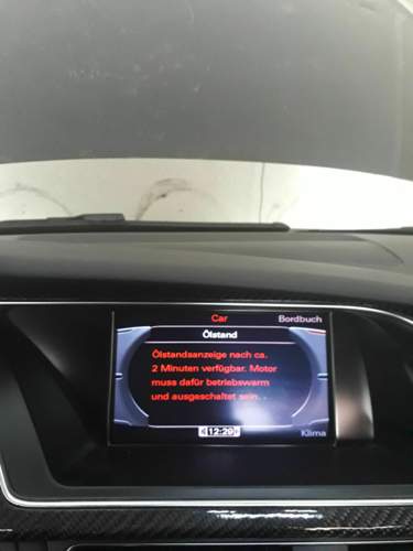

Aktuell: im Internet recherchiert und versucht die Schnellmessung im MMI mit motor aus, Haube auf und Zündung an probiert, was nicht klappte (siehe Foto). Ölmessstab gekauft, welcher definitiv zu viel Öl zeigt und meiner Einschätzung nach nicht nur ein bisschen (siehe Foto). Also vielleicht hat die Werkstatt nicht das komplette Öl abgelassen und durch die 8,8 Liter neues Öl ist jetzt deutlich zu viel drin?

Hol die eine Spritze mit Schlauch oder kleine Pumpe und zieh 0,5L erstmal raus.
Dann runde fahren und nochmal prüfen.
Idial ist zwischen Min und Max.

Die Schnellmessung wird im FIS angezeigt.
Beim Einschalten der Zündung muss dort das Symbol der offenen Haube sein. (eine Grafik vom Fahrzeug wo auch offene Türen, Kofferraum usw. angezeigt wird).
Möglicherweise hat der Kontaktschalter für die Haube ne Macke.....
Sei unbesorgt, beim V8 verteilt sich das Öl recht gut. Mach wie @Casablanca89 vorgeschlagen, saug etwas ab, fahr ne große Runde und prüf dann noch mal nach. Keine Hektik, kein Stress. Alles gut.
Würde auch erst einmal nur einen halben Liter raus nehmen. Das könnte laut der Optik mit dem Ölmessstab ausreichen.
Aber andere Frage: wurde nur Öl, oder auch der Filter gewechselt? Wenn nur abgesaugt wurde, man den Filter weiter verwendet, fließt nicht alles Öl ab. Kippt man dann nach Vorschrift die übliche Meine rein, ist schnell mal zu viel Öl drin.
