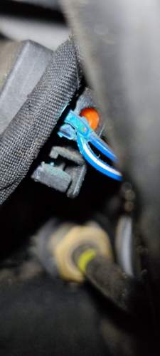

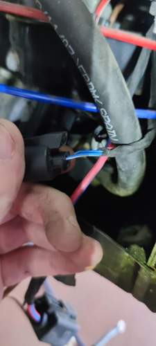

Das Problem besteht aber trotzdem noch. Habe aber auch langsam keinen Nerv mehr da hinterher zu rennen. Ich bin mittlerweile jeden von den 4 Leihwagen 2-3 mal gefahren…Und weißt du zufällig die Stelle an welcher das Kabel der Niveauregulierung durchgescheuert ist?
Ich kann es dir leider nicht sagen, ist alles im Rahmen der Premium Selection Garantie gelaufen und der Niederlassungsleiter hatte mir nur die zwei durchgescheuerten Kabel gezeigt.

Das Kabel scheuert direkt am Kompressor durch (HL hinter dem Rad) weil das Pluskabel des Kompressors gegen dieses scheuert
