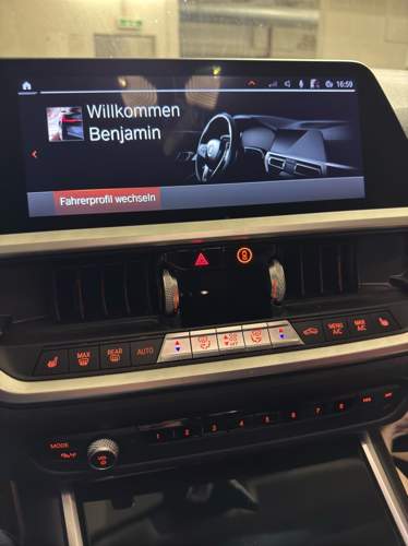

Ich bin gestern nach Hause gefahren und habe meine Lüftungsgitter in der Mitte vorne neu einstellen wollen. Als ich sie von der obersten Position nach unten machen wollten, fühlte sich die Bewegung seltsam an, als ob man gegen einen kleinen Widerstand drückt. In dem Moment lassen sich die Lamelle oben und unten nicht mehr bewegen und hingen „einfach so“ da.
Erst links und dann rechts. Ich konnte nur noch einstellen, dass die Luft nach rechts oder links pustet und nicht mehr nach oben oder unten.
Bei YouTube habe ich ein Video gefunden wie man die ausbaut.

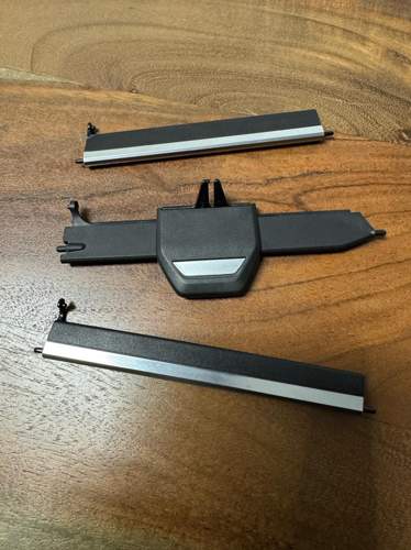

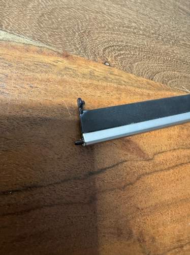

Zufälliger Weise sind beide Nasen an der gleichen Stelle abgebrochen! Bei beiden war es die untere Lamelle.
Ich hab sie mir Sekundenkleber geklebt und werde die morgen wieder einbauen. Zum Glück ist mir nichts in den Lüftungsschlitz gefallen.
Sowas hab ich noch nie erlebt.
Zuvor habe ich die Lüftungsgitter bestimmt 1 Jahr lang nicht mehr bewegt.

Bei mir genau so, bmw übernahm es bei mir nicht.
Hab mir dann ein „neues“ bedienteil über kleinanzeigen besorgt.
Hab schon bei Amazon gesehen das man dort auch das Innenleben bestellen kann für 40-50 Euro pro Seite.

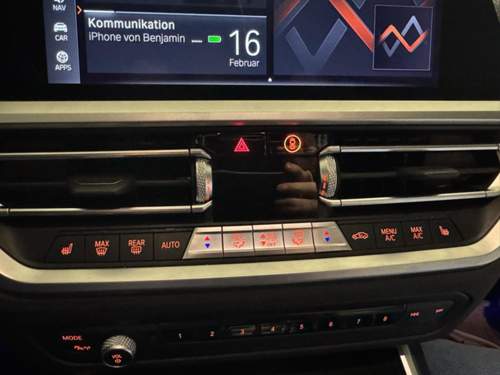

Ich fasse meine nicht mehr an, einmal eingestellt bleiben diese in der Position. Kann man die Lamellen in gebrochenen Zustand wenigstens optisch so ausrichten als wäre nichts passiert?
@Micha1239 schrieb am 15. Februar 2025 um 20:06:53 Uhr:
Naja geht so, sieht so lala aus.
Ich hab mein neu gekauftes ersatzteil auch im schrank liegen und baue das frühstens wieder im sommer ein. Keine lust das das nächste zerbricht haha
Nein das ging nicht.
Die obere Lanelle hing so, dass man vom Fahrer und Beifahrersitz eine Kante gesehen Außerdem verstellt sich die Mitte weil die so leichtgängig ist wenn man über Schlaglöcher etc. fährt.
So, nach gut 10 Minuten Arbeit, ging das ganze wieder ohne Probleme rein.

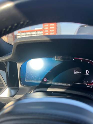

Haben ja schon einige hier gehabt, aber ist dieser Lichtfehler am Display „normal“ oder tauscht bmw sowas noch aus gehen Kulanz? Vg
(Hellere stelle unten links)
Da ist kein Lichtfehler, da delaminiert das Display. Die Aussagen zur Reparatur sind unterschiedlich. Ich habe Ende März einen Termin zur Prüfung.
