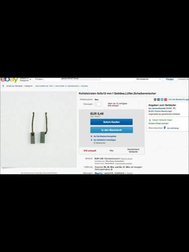

Hallo zusammen.
Meine ZWP hat es auch erwischt. Gerade bei den Temperaturen zur Zeit fällt es deutlich auf das die Heizung bei niedriger Geschwindigkeit und im Stand nicht richtig warm wird.
Ich würde gerne die Kohlen wechseln was dank der Anleitung auch kein großes Problem ist. Danke dafür an dieser Stelle.
Leider habe ich keine Seite im Netz gefunden die die passenden Kohlen anbieten. Hat jemand einen Tipp oder Link dafür?
Hi, das Bild hatte ich mir mal gespeichert damals. Leider kein Link aber eine Hilfe. Gruß.
Danke !!!!!
Dort zu schauen hätte mir natürlich auch einfallen können. Stattdessen ........
