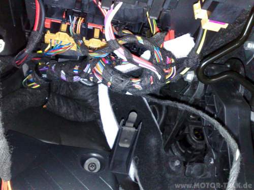

baue die verkleidung unter dem lenkrad weg ( da wo auch der lichtschalter drin ist) und schaue auf die TEILENUMMER diese dann hier posten :
