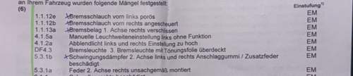

Der TÜV hat zugeschlagen.

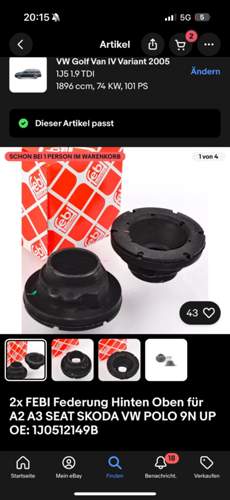

Ein EM ist Anschlaggummi von Dämpfer beschädigt. Ist es das Teil im Bild?

Ja die anschlagpuffer passen auch beim variant aber ich würde mir die arbeit nicht bei alten dämpfern machen kauf ein Set dämpfer anschlagpuffer domlager das macht nicht mehr arbeit und du wirst je nach dem wie alt die Dämpfer jetzt sind ein neues fahrgefühl bekommen
Gruß Steffen
@Steffen0406 schrieb am 8. November 2024 um 17:58:26 Uhr:
Gruß Steffen
Servus!
Ich würde ebenfalls direkt die Stoßdämpfer zusammen mit dem "Staubschutzsatz" erneuern. Stoßdämpfer sind ja günstig für einen Golf IV und es ist kein Mehraufwand.
Die Lager oben zwischen Stoßdämpfer und Karosserie würde ich persönlich nicht erneuern, aber das ist jedem selbst überlassen.
@Wendtland schrieb am 8. November 2024 um 16:07:32 Uhr:
Auf die vorderen Bremsschläuche würde ich mal genauer schauen (lassen).
Ebenso stellt sich die Frage, warum nur der Bremsbelag vorne rechts verschlissen ist?
Löst die Bremse nicht richtig oder hat da evtl. ein Vorbesitzer gebastelt?Eine Themenüberschrfit, die Dein Prob kurz benennt, könnte mehr helfende User ansprechen und wird später leichter über idie Suchfunktion von anderen, ratsuchenden Usern gefunden. .
Ja schaue ich mir an der Prüfer meinte, dass da was gegen schleift wegen falscher Montage. Das Thema wollte ich ändern, aber wusste leider nicht wie das geht. Sorry dafür
Gruß Steffen
Danke

Wie gesagt an den Bremsen habe ich seit dem ich das Auto habe nichts gemacht und das Auto bremst auch ganz normal. Im Bericht steht ja auch, dass die Bremswirkung ohne Beanstandung ist. Nur weil die Verschleißsgrenze erreicht ist, heißt es nicht dass die Bremse kaputt ist.

Update: TÜV hat der Kollege mittlerweile. Laut meinem Mechaniker war die Feder sachgemäß und die Lichtweiteneinstellung mit Funktion. Ich habe von ihm auch erfahren, dass dieser Prüfer schon vor Gericht ist, weil er viel Bullshit aufschreibt. Gewechselt wurde jz Bremsschlauch vorne, Bremse vorne und die hinteren Federpuffer.
