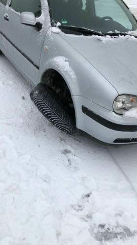

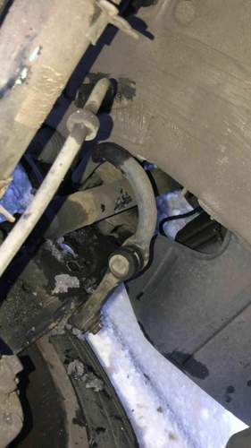

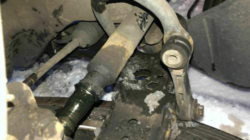

Hi mein Sohn hat heute im Schnee unsren golf geplättet was meint ihr kostet die rep.

Bilder sind wenig Aussagekräftig. Federbein gebrochen? und was sonst noch so erkennbar?
Antriebswelle, spurstange, Stoßdämpfer, evtl. Bremleitung. Selbstschrauber ca. 450€ und etwas Zeit, danach Spur einstellen. Wenn's übel ist, ist das lekgetriebe im Eimer. Dann einen äquivalenten 4er zum schlachten oder ein anderer...Werkstatt-->nicht wirtschaftlich
Hochbocken, Felge abschrauben und nochmal fotografieren. Da würde man mehr erkennen.
Ich denke wenn du gebrauchte Teile findest und es selber machen kannst wird das relativ günstig bleiben. Bremse selbst kannst normal wieder verwenden. Muss halt alles angeschaut/ geprüft werden

Bin ziemlich bei dir von der Einschätzung aber Felge/Reifen würde ich nicht mehr fahren weil wahrscheinlich auch Schaden genommen

Schließe mich da an. Und dann müsste man jetzt erstmal mehr Infos zum Wagen haben um die Wirtschaftlichkeit einschätzen zu können.
Auf dem Bild sieht man ja schon das die Zierleisten unlackiert sind, also keine tolle Ausstattungslinie.
Die Fotos sind nicht gerade aussagekräftig ...
Ist der Junior im Schnee über eine Gehsteig-Kante geschlittert und ist dabei des Federbein oben gebrochen? Oder ist die Schraube ganz oben locker geworden, abgefallen und deshalb das Federbein oben ausgefahren ??? Ist die große Federbein-Feder noch gespannt am Federbein darauf?
Was ist es für ein GOLF 4 genau ??? (1,4 16V, 75 PS oder stärker? - Diesel oder Benziner?)
Hi danke für die Antworten ich habe das Auto nicht gesehen. Mehr Photos habe ich nicht. Golf 4 1.4 16v.
Er ist wohl gedriftet und dann gegen ein Bordstein

Auf Bild 4 Hängt der Spurstangenkopf irgendwie komisch?! Nicht, dass das Radlagergehäuse auch einen weg hat. Würde ich aber wohl mit tauschen.
